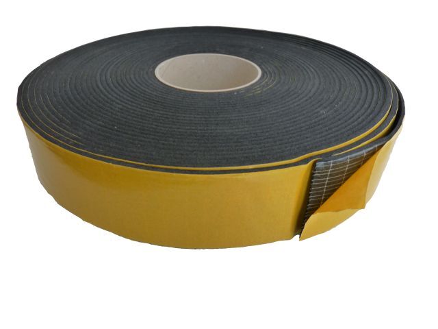

Avez-vous des recommandations pour un isolant thermique en mousse sous forme de ruban autocollant si possible ? Le but serait d'isoler un peu tous les raccords métalliques de ma PAC pour le fonctionnement du kit rafraichissement. Je trouve de vagues trucs sur Amazon mais ça ressemble plutôt à des isolants pour courant d'air pas très épais.
J'ai bien isolé les raccords des vannes 3 voies comme demandé dans la notice du kit.
J'ai fait fonctionné le kit rafraichissement toute la journée hier pour tester. J'ai juste noté un peu de condensation sur les 2 raccords métalliques (couleur laiton?) situés sous le gros ballon isolé de mousse grise qui se trouve derrière le bloc (électrique/électronique) visible sur ces 2 photos :
https://zupimages.net/up/22/06/wgx6.jpg
https://zupimages.net/up/22/06/6dz3.jpg
Au bout de 10 heures de fonctionnement, les raccords sont froids, sans doute environ 19-20°C qui est la température de départ de l'eau vers le circuit de plancher rafraichissant. J'avais juste un peu de condensation sur ces 2 raccords donc, pas de formation de goutte, et encore moins de coulure.
Note : les photos ci-dessus sont avant installation du kit rafraichissement. Tous les raccords sur la gauche ont été isolés depuis donc.
Merci  :jap:

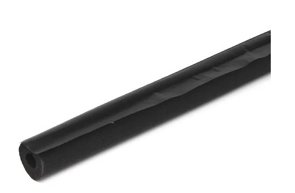

les raccords dont tu parles, c'est là que passe le fluide frigo.
si tu tiens à isoler, utilise du tube isolant fendu à adhesif tel que ça :
https://zupimages.net/up/22/24/qaec.png
https://www.manomano.fr/p/manchon-a [...] el_id=1010
si tu utilises de l'isolant adhesif en rouleau comme ça directement sur les raccords / tubes :
https://zupimages.net/up/22/24/nt4l.jpg
 La maintenance va devenir extremement chiante en cas de problème, si il faut regarder ledit raccord / tube.
Bref, le rouleau se colle par dessus le tube isolant, dans les endroits difficiles, pas sur le tube / raccord, sinon on peut appeler ça : faire de la merde mais c'est vrai que beaucoup de "pro" le font, souvent par manque de temps.
 Pour info ta PAC EC/EF ECS  (eau chaude / eau froide + eau chaude sanitaire) tu vas lui demander de faire à la fois du chaud pour l'ECS et du froid pour ton rafraichissement.
 Je te laisse réfléchir aux conséquences.
 Généralement on envisage le rafraichissement sur une PAC qui ne fait que le chauffage, sans ECS.
Message édité par romanesco le 19-06-2022 à 06:55:07

Merci pour les infos.  :jap:
Il y a un réel risque d'usure prématurée ou de dysfonctionnement ?
