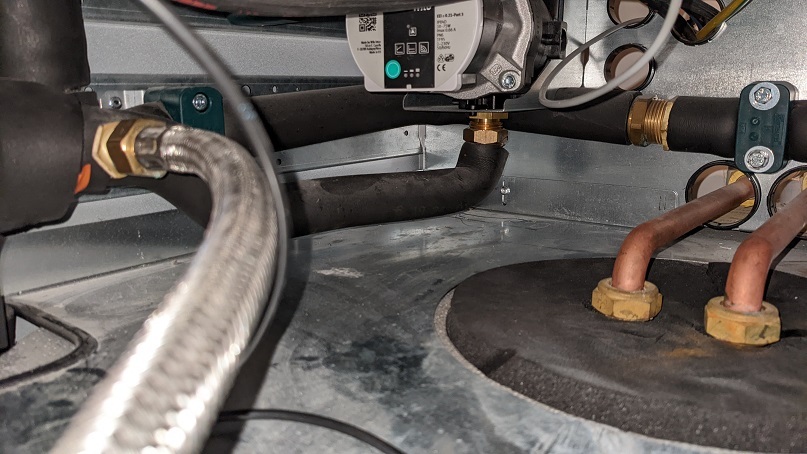

Bon j'ai du mal a piger le fonctionnement de l'ECS sur ma pac:
J'ai mis température max ecs a 55 degrés
J'ai mis baisse de température max 7 degrés
J'ai mis durée de cycle ECS max a 60min
J'ai mis delais entre les cycles ECS mini 30min
J'ai pas activé le mode programmation (pour programmer des horaires de fonctionnement)
Donc a prioris elle devrait garder l'ECS entre 48 et 55 degrés...
Ce matin je vois que l'eau est a 38 degrés alors qu'on a juste fais une petite vaisselle...
Donc c'est clairement pas la petite vaisselle qui aurai passé l'eau de 48 a 38 degrés, ni meme les 30 min entre chaque cycle.
Je pige pas...des idées ?

n°66065674
Shaad
Posté le 05-06-2022 à 14:19:40  profilanswer
Ce que tu as défini là, ce ne sont pas les valeurs d'ECS en mode Confort par hasard ? Et comme tu n'as pas fait de programmation horaire, et bien tu n'es jamais en mode Confort et toujours en mode Eco non ?
En tout cas sur les PAC Atlantic c'est plus ou moins cette logique.
n°66065867
scalpatif
GT: scalpatif
Posté le 05-06-2022 à 14:44:48  profilanswer
Ah une piste... J'ai activé le mode eco pour l'ECS c'est peut etre ca tu as raison, je vais tester en mode normal (chez moi ca s'apelle pas confort mais normal).
Bon par contre si c'est ca c'est dommage...en gros le mode eco si je ne peut pas configurer ca c'est dommage...j'aimais bien l'idée en été qu'il chauffe l'ECS plus lentement
Ma Galerie // GT: scalpatif

n°66069090
scalpatif
GT: scalpatif
Posté le 05-06-2022 à 20:54:53  profilanswer
Bah les deux, si je peut ameliorer un peu sa duree de vie et en plus consommer moins en eco ca m'interesse...mais si c'est pour se doucher a l'eau tiede...bof...
Après je me tate encore mais comme on fais tout le soir (douches+vaisselle) je peut passer en mode programmation genre a 16h une chauffe a 55 degrés puis a 18h la PAC se coupe jusqu'au lendemain 16h, avec 200l on a large pour faire les 2 douches et la vaisselle. Du coup un seul allumage par jour...en 1/2 heure elle te chauffe toute l'eau et hop...

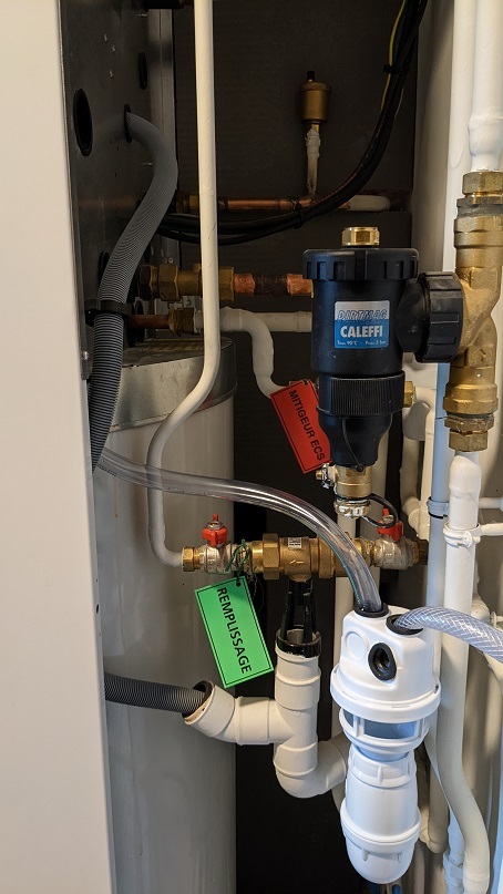

Installation chez mon père. Savez vous à quoi sert le ballon blanc? Moi je ne l ai pas. Même paC mais y a 5 ans
https://img3.super-h.fr/images/2022/06/06/snapshot_1680702da7072d6b74dbf.jpg
https://img3.super-h.fr/images/2022/06/06/snapshot_28247524974115606079661eb.jpg
*mon feed-back*
n°66071755
tails38
Posté le 06-06-2022 à 13:19:34  profilanswer
J’aurais dis vase d’expansion mais alors à quoi sert le rouge ?

ici, ici c'est oyonnax!
Posté le 06-06-2022 à 13:39:01  profilanswer
Oui voilà même question

n°66071891
standalone
Posté le 06-06-2022 à 13:44:08  profilanswer
Y en a pas un sur l ecs et l'autre sur le circuit de chauffe?
(Aucune idée de l'intérêt, faudrait voir avec un pro)
n°66072025
puppetmast​er2501
Posté le 06-06-2022 à 14:04:26  profilanswer
Vase pour l'ecs, évite que l'eau coule par la sécurité lors de la chauffe. C'est monté de plus en plus, car ça fait des économies d'eau, et le groupe de sécurité ne s'encrasse plus.
Une station de métro, c'est un endroit où le métro s'arrête ! Une station de bus, c'est un endroit où le bus s'arrête ! Et là, devant moi, j'ai une station de travail !!!

scalpatif
GT: scalpatif
Posté le 06-06-2022 à 19:42:41  profilanswer
Ouaip, le vase blanc c'est juste le tampon du groupe de sécurité ca evite de ballancer a la jaille 200L d'eau par an.
Par contre je comprends pas le branchement de la bouteille de découplage, moi il est en 1 et 3 pour le primaire et en 2 et 4 pour le secondaire
Toi ils sont tous les deux en 1 et 4, c'est pas très génant mais en secondaire en 3 je comprends pas ce qu'ils ont branché, si il y a un vase d'expansion c'est j'imagine de l'ECS mais pourquoi l'ECS viens se brancher sur la bouteille de découplage? normalement le circuit d'ECS et de chauffage doivent strictement etre indépendants...
Je ne comprends vraiment pas ce branchement...
Edit: Ah j'ai pigé c'est le remplissage d'eau du circuit de chauffage, au lieu d'etre genre comme chez moi sur le tuyau de retour chez toi il est directement sur la bouteille...Et j'avais pas vu le disconnecteur qu'on peut apercevoir sur la premiere photo...
Sinon du coup pour les branchements des circuits primaire et secondaire au ballon de découplage, a part un point de mélange différent dans la bouteille je ne sais pas trop concretement ce que ca peut changer, a mon avis pas grand chose...
@ carbon38: page précedente tu peut voir mon groupe sécu sur les photos, il est au niveau du haut de la PAC derrière branché sur l'arrivée d'eau froide et ensuite l'évacuation du surplus descends droit puis petite pente on vois sur la photo d'ensemble.
Message édité par scalpatif le 06-06-2022 à 20:06:19

Sinon, même en mode ECS normal j'ai ma PAC qui ne recharge pas le ballon d'ECS quand on descends en dessous de 48 degrés, je pige pas ce réglage...
Pourtant je suis sur qu'elle n'a pas tourné dans l' heure (car elle a aussi pour consigne de ne pas s’enclencher 2 fois pour l'ECS a moins d'une heure d'intervalle)...
Pourtant elle recharge de temps en temps l'ECS puisque parfois je me pointe et elle est remontée a 55 degrés, le hic c'est que c'est aléatoire, des fois elle va réchauffer l'ECS quand elle passe sous les 48 degrés, d'autres fois elle va réchauffer quand elle passe a 35 degrés et la c'est déja trop tard si je prends une douche quand elle est a 35 degrés...
Pourtant si il y a ces parametres de réglages et qu'on les configure elle devrais les respecter...y a un truc qui doit m'échapper...

tails38
Posté le 06-06-2022 à 19:58:12  profilanswer
Enleves cette contrainte de 2 réchauffes max par jour.
Tu n'avais pas mis une limite sur le temps de réchauffage aussi ?
Message édité par tails38 le 06-06-2022 à 19:58:36

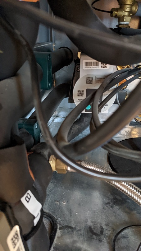

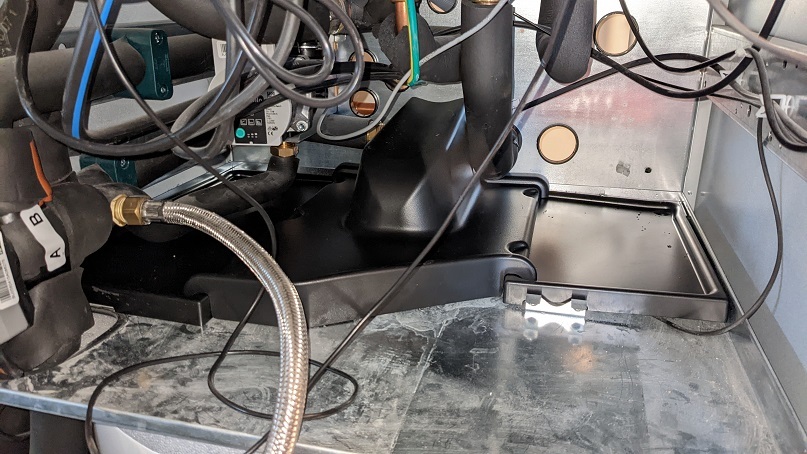

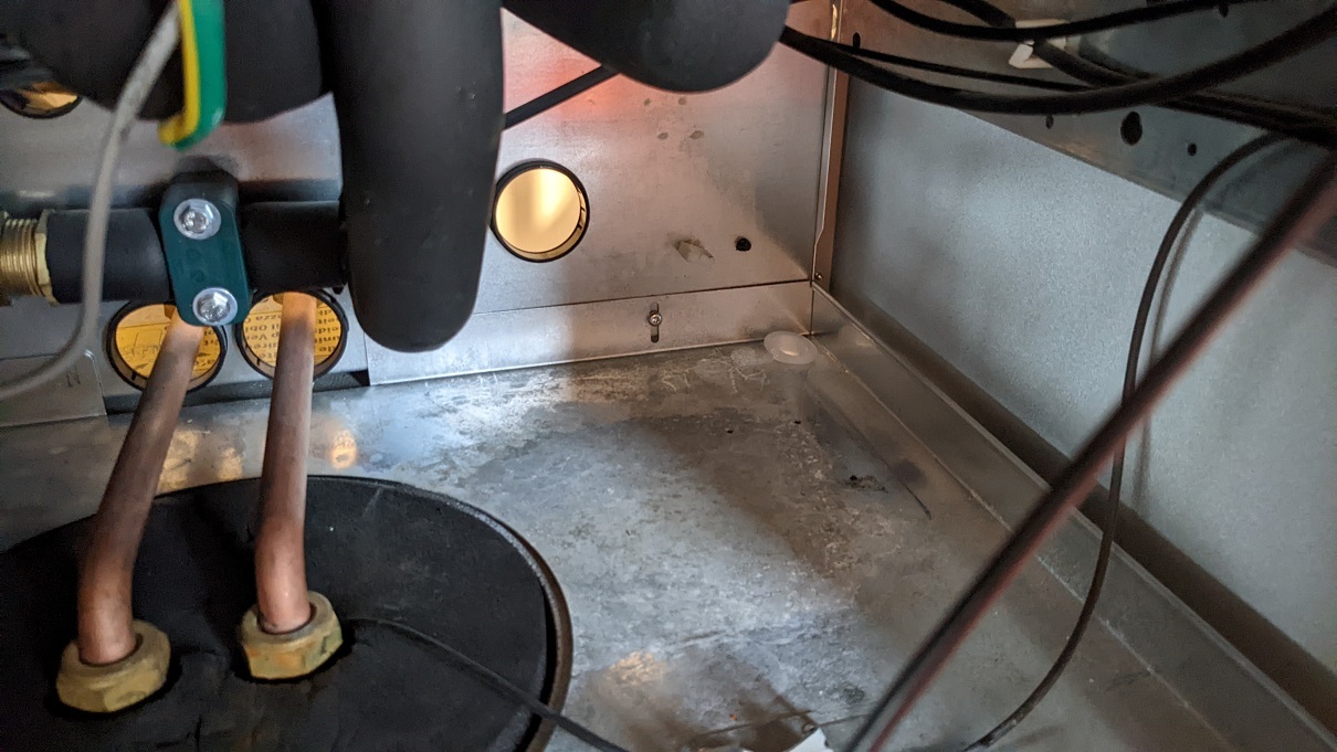

Je reviens sur ça : installation d'un kit rafraichissement dans une PAC Air/Eau Atlantic Alfea Extensa DUO A.I.
Shaad a écrit :
KIT commandé.
J'ai ouvert ma PAC hier pour valider le modèle, normalement c'est le bon, mais j'aurai quand-même un petit soucis: le plateau métallique horizontal qui sépare le ballon ECS en bas, et le reste de la mécanique en haut ne possède pas les 2 petites pré-découpes prévues dans la notice de montage pour y faire passer les 2 tuyaux d'évacuation des condensats. J'espère que j'arriverai à faire passer ça quelque part car ça ne se sera pas évident à percer vu comme c'est installé. J'espère que le le kit s'adaptera bien.
J'ai joué un peu avec les menu hier, j'arrive bien à configurer et même lancé le mode rafraichissement, je l'ai interrompu au bout de quelques secondes mais il était bien lancé, donc softwarement parlant c'est déjà bon.
Verdict pour l'installation la semaine prochaine, et premiers tests aux prochaines grosses chaleurs de plusieurs jours en région lyonnaise... c'est-à-dire très bien tôt sans doute ! :o
Je viens d'installer le kit rafraichissement. L'installation des mousses autour des raccords des vannes 3-vois ne pose pas de soucis particulier.
En fait tout est même enfantin à installer... si vous avez bien les 2 pré-découpes !!!  Ce qui n'est pas mon cas :
J'ai réussi à percer le trou au fond à droite. La perceuse passe tout pile, j'ai fait un trou de 4mm puis agrandi jusqu'à 18mm avec une fraise étagée. Ca a déjà été une bonne galère car la position n'est pas évidente. Mais c'est passé !
https://zupimages.net/up/22/23/l5j0.jpg
Par contre de l'autre côté je suis vraiment coincé. C'est complètement inaccessible :
https://zupimages.net/up/22/23/oqhv.jpg  https://zupimages.net/up/22/23/5g7z.jpg
Là en l'état je ne vois vraiment pas comment faire. Par devant c'est inaccessible à une perceuse ou même une mini-meuleuse ou un multi-fonction. Inaccessible par derrière. Et impossible de retirer cette fameuse plaque à découper car des tuyaux du réseau de chauffage sont passé au travers !
Bon du coup coup, j'ai bourré de sopalin la partie gauche et tout mis en place. Je me suis dit que j'allais surveiller et voir si ça condensait.
Le kit s'adapte parfaitement :
https://zupimages.net/up/22/23/3zhk.jpg
A l'arrière j'ai raccordé le tuyau d'évacuation de droite (le tuyau cristal au premier plan) :
https://zupimages.net/up/22/23/m8qa.jpg
J'ai vérifié avec un verre d'eau que tout ce qui tombait sur la partie droite des récupérateurs s'évacuait bien. Ca c'est bon.
Ensuite j'ai rallumé ma PAC et direction les menus pour :
  • activer le mode rafraichissement, uniquement sur ma zone RDC dans un premier temps (une seule pièce en parquet contrecollé, tout le reste est carrelé).
  • configurer la loi d'eau : j'ai remonté d'un 1°C toutes les valeurs par défaut
  • configurer les températures Confort et Eco de rafraichissement ainsi que les plages horaires.
Et maintenant y'a plus qu'à attendre que la température remonte pour observer.  :)
