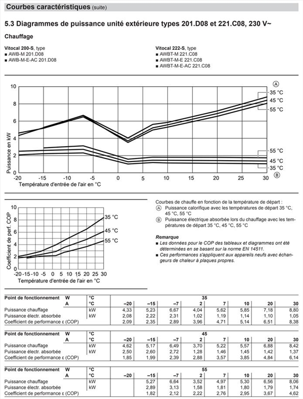

Bonsoir à tous,
Je regarde ce sujet depuis le début de mes recherches de PAC en remplacement de chaudière fioul, ça va faire 2 mois.
Une mine d'informations, merci !
Nous avons une maison  début 90, nous sommes sur le point de valider les travaux d'ITE et d'isolation des combles perdus.
Le chauffage est réalisé par plancher chauffant.
Après plusieurs devis, on hésite entre 2 PAc, les deux avec production ECS :
1 Viessmann - Vitocal 222-s 8kW -SCOP 175% @35°C - Garantie 2ans (extension 7ans possible +700€)
2° Mitsubishi - Power Inverter Silence Duo 8 - SCOP 178% @35°C - Garantie 5ans (Home Partnaire)
Ces 2 pac sont à 50€ près à tarif équivalent, 12.8k€.
Pour les différencier, j'ai comparé leurs SCOP (similaires) et COP à différentes plages de température. Mais je suis perdu au niveau des valeurs :
La Viessmann :
A-7/W35 COP2.89 pour 6.67kW
A2 /W35 COP3.96 pour 4.04kW
A7 /W35 COP4.71 pour 5.62kW
A10/W35 COP5.14 pour 5.85kW
VS Mitsubishi :
A-7/W35 COP3.10 pour 8kW
A2 /W35 COP3.55 pour 8kW
A7 /W35 COP4.76 pour 6kW
A12/W35 COP5.35 pour 6kW
La Viessmann rafraîchit mais pas la Mitsubishi. La Viessmann sera installée avec un ballon tampon de 50l (j'avais lu ici que c'était recommandé), pas de ballon tampon sur la Mitsubishi.
Au premier abord, la Mitsubishi semble plus performante. À part à 2°C où la Viessmann a un meilleur COP. Par contre au détriment de la puissance restituée.
  • Est-ce que par extrapolation on peut en déduire que la Mitsubishi aura un meilleur COP à puissance égale à la Viessmann ? C'est bien comme cela qu'il faut comparer ? Par ailleurs, les puissances de la Mitsubishi sont bien rondes.
  • La Viessmann a un réfrigérant R410a et la Mitsubishi du R32, vous privilégierez un réfrigérant à l'autre ? Ou osef ?
  • J'étais parti pour demander le mode rafraichissant mais on me l'a déconseillé car il faut faire attention à ne pas dépasser le point de rosée (risque d'effet patinoire sur carrelage) et j'ai du parquet chêne dans les chambres. Vous en pensez quoi ?
Merci d'avance pour vos retours  :jap:
Message édité par kzay le 07-03-2022 à 22:46:57

Tu dois comparer des puissances similaires car c'est ça qui caractérise les besoins de ta maison.

C'est ce que j'ai essayé de faire, mais les données constructeurs ne correspondent pas à mes déperditions.
Dans l'étude technique qui m'a été remise, j'ai 6kW de déperditions à -15°C et 20°C en consigne.
Le graphique de déperditions me donne :
A-15 = 5.99kW
A-7 = 4.70kW
A2 = 3.80kW
A7 = 2.20kW
Si je compare les 2 chaudières :
Viessmann A2/W35 COP 3,96 pour 4.04kW de chauffage qui selon l'étude se rapproche de mes besoins.
Mitsubishi A2/W35 COP 3,55 pour 8kW de chauffage, selon l'étude j'aurai besoin de la moitié. Est-ce que dans ce cas, on peut en déduire que le COP sera meilleur dans la pratique car la PAC fournira moins de puissance de chauffage et donc un  meilleur rendement ?  :heink:
n°65387110
teepodavig​non
Posté le 08-03-2022 à 11:23:56  profilanswer
Une PAC surdimensionné n'est pas du tout conseillée, elle s'use prématurément. En plus ta Mitsubishi est vendu sans ballon tampon donc elle va réellement faire plus de cycles plus courts qui usent la machine.
Là tu payes plus cher la Mitsubishi pour une sur-performance dont tu n'a pas besoin ce qui t'empêche de t'équiper d'un ballon tampon (pour le même prix)
Message édité par teepodavignon le 08-03-2022 à 11:26:16

Posté le 08-03-2022 à 12:13:07  profilanswer
J'ai vérifié le catalogue Mitsubishi, en rénovation ils n'ont pas en dessous de 8kW. Seule la série Eco Inverter, pour logements neufs, descend en dessous (4, 6 et 8kW).
J'imagine que c'est pour cela qu'il y a un ballon tampon de 50l sur la Viessmann pour compenser ce phénomène ?
Qu'est-ce que je dois en déduire ? L'un des 2 ne s'est pas foulé pour optimiser la PAC ?
En terme de prix vous en pensez quoi ?
Merci.

Je pense que les deux sont bien, mais que l'installateur de ta mitsu lui n'est pas forcément bien, moi perso on m'a proposé la mitsu eco silence duo 10 et il mets bien évidemment un ballon découpleur (CF mon devis page 634).
Pour viessman, essaye peut etre de voir si tu peut pas avoir les nouvelles gammes. A voir en fonction du prix.
