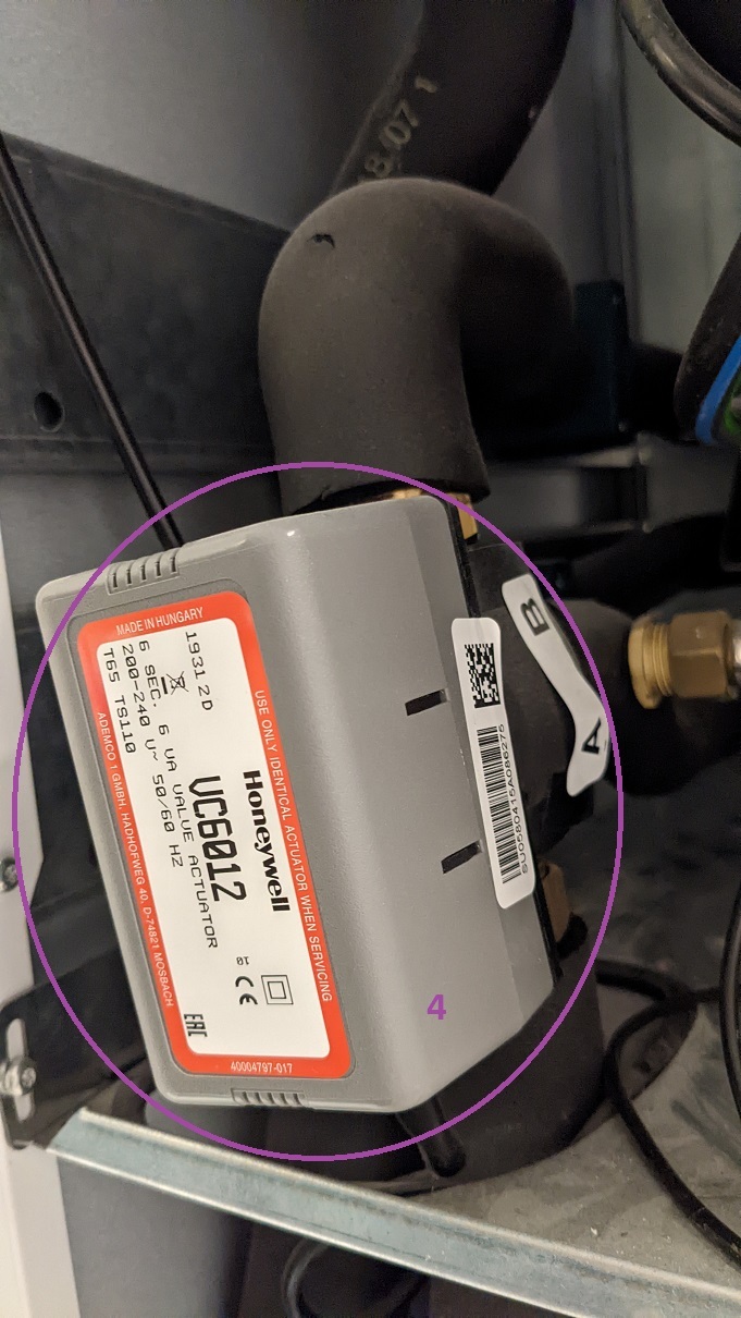

n°65123054
Shaad
Posté le 07-02-2022 à 09:00:49  profilanswer
J'ai une PAC Air/Eau Atlantic Alfea Duo 10Kw depuis environ 2 ans.
Depuis quelques jours je remarque la pression affichée au mano sur l'avant de la PAC descend régulièrement à moins de 1Bar même en période de chauffe quand le groupe extérieur tourne et que les 2 circulateurs fonctionnent.
j'ai déjà refait l'appoint d'eau pour ramener la pression dans la 'zone verte' entre 1et 2 bars mais ça finit toujours par redescendre.
https://files.forumconstruire.com/images/im/img-jpg-stor-5f8c425518165750372.jpg
(la photo n'est pas de moi, c'est juste pour illustrer de quoi je parle)
Je n'avais pas remarqué ce comportement en début d'hiver ou l'année dernière, mais je n'ai forcément les yeux dessus tous les jours non plus...
Faut s'inquiéter ? Ma maison va exploser ?  :o
Je fais revenir la boite qui se charge de l'entretien ? ou ce n'est rien ?
Message édité par Shaad le 07-02-2022 à 09:01:13

Posté le 07-02-2022 à 09:27:26  profilanswer
ca sent la fuite ou le vase d'expansion HS si il y a une trop grosse fréquence.

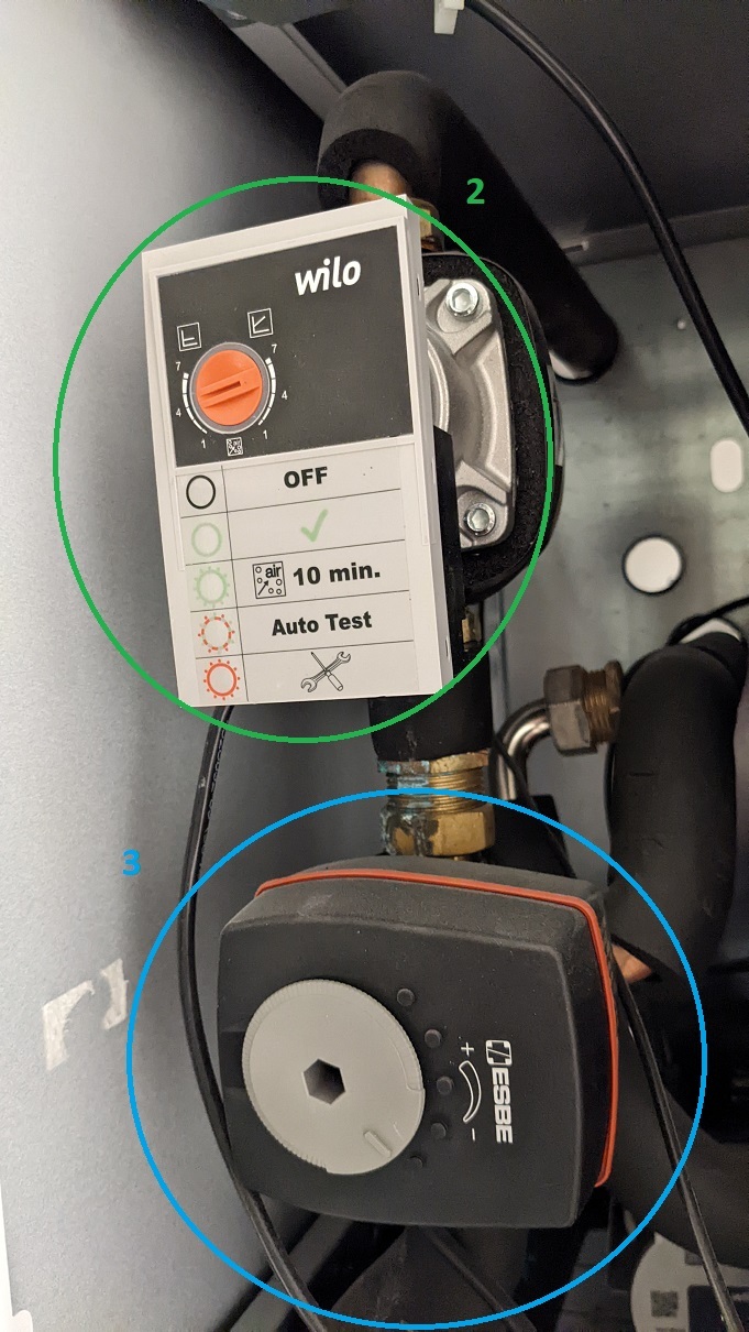

Posté le 07-02-2022 à 10:21:42  profilanswer
J'ai oublié de préciser : la totalité de mon circuit de chauffage est en chauffage au sol. Une fuite ne m'arrangerait pas! :o
Je vais ouvrir la PAC ce soir et voir déjà si je ne vois pas de fuite à l'intérieur.

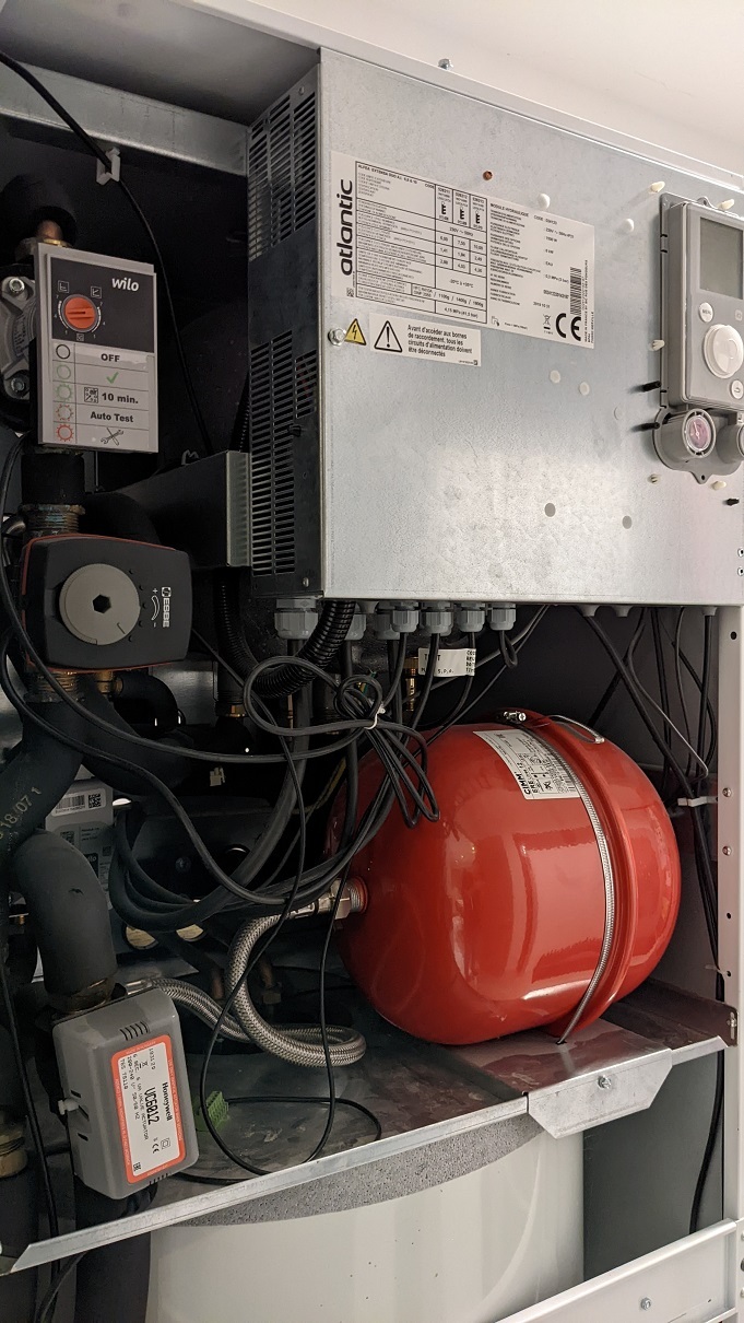

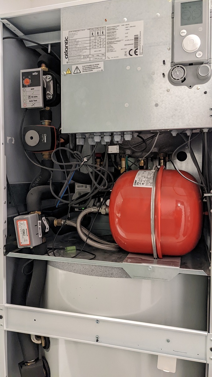

J'avais pris quelques photos en décembre pour essayer de repérer les différents composants et comprendre comment ça fonctionnait mais c'est la bazar. Une idée d'où se trouve le vase d'expansion dans ce bazar ?
Le gros ballon de 190L en bas c'est le ballon d'ECS, c'est à peu près ma seule certitude ! :o Le petit ballon rouge au-dessus ? Ou sinon y'a une autre 'ballon' derrière qui est isolé dans la mousse grise qu'on devine derrière la partie Electronique de la PAC.
https://zupimages.net/up/22/06/wgx6.jpg
https://zupimages.net/up/22/06/6dz3.jpg

Posté le 07-02-2022 à 11:24:31  profilanswer
ca ressemble plutôt à une espèce de mini bouteille de découplage
Pour le VE, commence par toquer sur chaque moitié, histoire de voir s'il y a bien une pleine et une vide

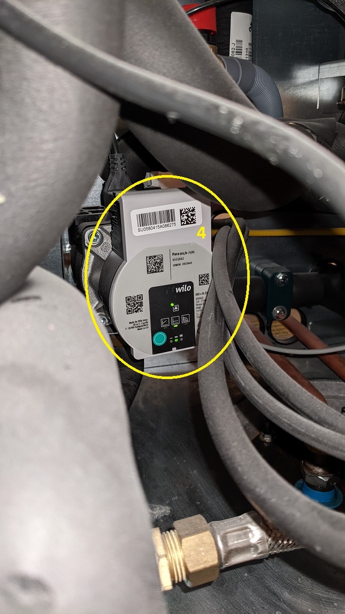

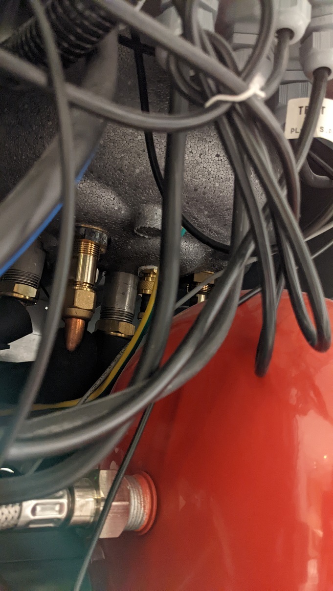

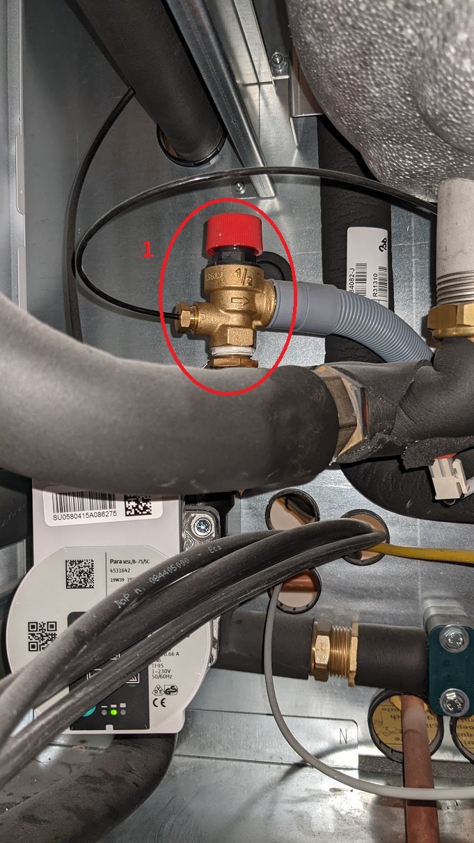

Regarde partout autour de ta PAC / purgeur ....
Le vase rouge c'est le vase d'expansion. Regarde aussi la soupape de secu voir si elle suinte pas.
Sinon pas de bouteille de découplage c'est bizarre de pas installer cela.
Concernant la taille du vase je la trouve petite pour que du plancher chauffant (en fonction de la quantité d'eau toujours)
n°65124457
Shaad
Posté le 07-02-2022 à 11:47:46  profilanswer
Merci à vous. Je note tout ça et je vais regarder.  :jap:
Pour donner plus d'info : maison neuve de 170m². Plancher chauffant intégral. 11 ou 12 boucles de chauffage de mémoire.
Quelques photos supplémentaires :
https://zupimages.net/up/22/06/e265.jpg
https://zupimages.net/up/22/06/piwm.jpg
https://zupimages.net/up/22/06/apqe.jpg
https://zupimages.net/up/22/06/0jah.jpg
https://zupimages.net/up/22/06/hxpg.jpg
J'ai mis des codes couleur. Si jamais ça vous parle et que vous avez identifié chaque pièce, je veux bien, merci.  :jap:

n°65124876
fajitasss
Oooh oui fouette moi !!!!
Posté le 07-02-2022 à 12:47:40  profilanswer
Dans l ordre soupape circulateur servomoteur servomoteur circulateur.
Je dirai que c est mal installé, car il manque 3 éléments selon moi. Pc => pot à boue . Pac bouteille de découplage/ tampon . Mauvais dimensionnement du vase d expansion. Après rien de dramatique c est pas comme si tu roulais une voiture diesel avec de l essence dedans ^^
Message édité par fajitasss le 07-02-2022 à 12:49:27

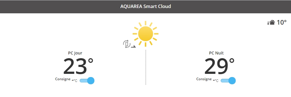

faconnable a écrit :
Bon, un mec est passé en fin d'aprèm, j'ai l'impression que ça fonctionne.
En dédommagement du désagrément, il m'a laissé offert le 2ème thermostat et m'a offert le boitier de connexion dans le cloud.
Par contre, je ne comprend pas. Pour la température de l'eau, en bas sur le plancher chauffant, je suis à 21°.
Mais en haut, hier j'étais à 40°C, ça chauffait très bien et là, il me l'a baissé à 30°C. Ce qui me semble un peu juste. C'est des radiateurs classiques à l'étage.
Il y a une raison à ça ou le type a vu un peu bas ?
Si tu as des thermostats externe sur ton Aquarea, tu pourrais me dire quel retour tu as sur le smart cloud Panasonic. Avec les deux thermostats sans fil, je n'ai pas de possibilité de commande sur l'interface ce qui est un peu limitant dans le fonctionnement...
https://rehost.diberie.com/Picture/Get/f/61775
On peut voir sur l'image ci-dessus que je n'ai pas la main pour le réglage de la consigne qui ne remonte pas du thermostat filaire (qui agit en tout ou rien). Pareil chez toi ?
Si je déclare une zone avec le thermostat interne (celui de la commande du module intérieur) j'ai une fonctionnement normal (la consigne remonte et je peux agir dessus depuis l'interface).
Message édité par bibens le 08-02-2022 à 14:32:00

Tu as un système à 2 zones
1 purge du système de chauffage
2 circulateur de la zone 2
3 et 5 (violet) vanne 3 voie
La 3 sert pour réguler ta zone 2
La 5 sert pour chauffer l ecs ou la zone 1
4 circulateur zone1
Ballon rouge : vase expansion il est sur l ecs ou le chauffage?
Que la pression varie quand tu es passe de mode normal a production d ECS est normal.
Quand tu chauffe je sais pas. Mais je sais que le capteur de pression est mal placé dixit mon chauffagiste, sur un retour d'eau.
Tu es sur que tu as pas de pots à boue derrière la PAC? Ni de ballon tampon? C'est pas l'installation classique on va dire .
Message édité par standalone le 15-02-2022 à 20:20:13

Shaad
Posté le 17-02-2022 à 21:10:21  profilanswer
4 circulateur zone1
Grand merci.  :jap:
Je prends le temps de regarder tout ça ce week-end.
Si. J'ai bien 2 pots à boue derrière la PAC, un sur chaque circuit du plancher chauffant. En revanche non, pas de ballon tampon en dehors de la PAC.
Message édité par Shaad le 17-02-2022 à 21:11:32
