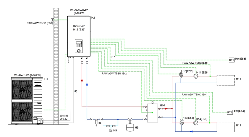

Bonjour,
Nous vivons dans une maison de 2003 de 130 M2 près de Lyon. Nous avons une chaudière au fioul.
Depuis 2 ans, la sonde extérieure ne fonctionne plus, donc je devais régler la température sur un cadran près de notre chaudière. Sachant que nous avons un plancher chauffant en bas et des radiateurs en haut.
Nous avions pris la décision de passer à la pompe à chaleur. Après avoir rencontré 4 professionnels, j'ai décidé de travailler avec un gars près de chez moi (contact sympa, il a déjà installé des PAC chez des amis depuis plus de 10 ans sans de problème par la suite et en plus, c'est le moins cher).
Pour des raisons divers, je préfère ne pas prendre un dispositif avec un chauffe-eau intégré, mais un cumulus de 300L à côté (famille de 4 (oui, on peut dire que 250 L suffisent, mais je prefère 300L))
J'ai actuellement 2 devis :
Une Panasonic Aquarea 9 Kw (Cop : 4.84) avec un bloc de 2 ventilos extérieur garantie 5 ans à  environ 13000€ (sans les aides)
Une frisquet Teamo 12 K (Cop : 4.20) avec un bloc 1 ventilo à l'extérieur garantie 4 ans à environ 11000€ (sans les aides).
D'ailleurs, il faudrait que je le rappelle pour cette histoire de Kw. Il y a quelque chose qui me choque. J'aurais pensé que c'était la frisquet avec ses 12 Kw aui aurait eu besoin de 2 ventilos extérieur au lieu de la Panasonic avec ses 9 Kwh.
J'ai un raisonnement un peu débile qui me dit que Panasonic est mieux que Frisquet. La dernière fois que je l'ai vu dans son entrepôt, je lui ai fait par de mon raisonnement et il m'a répondu assez honnêtement que la frisquet chaufferait aussi bien que la Panasonic et que c'est c'est au petit bonheur la chance.
Après, je ne connais pas du tout la marque Frisquet (pour moi, il faisait des congélateurs  :whistle: ). Certains d'entre vous ont-ils ce type de produit, utilisent ils cette marque ?
Y avait rien de sexuel entre nous! Je vous dis ça parce que je me suis souvent fait traité de pédale, de salope, et c'est facile de traiter les gens de pédés tout ça parce que deux garçons vivent ensemble dans un ranch et portent des pantalons en cuir !

Frisquet c'est une référence en chaudière gaz, par contre la COP seul ne veut rien dire, Pour avoir une idée proche de la réalité faut regarder la Scop autrement dit la cop saisonnière, en dessous de 3 la pompe est Moisi tu peu oublier.

Sur la Panasonic, j'ai 100% de la puissance garantie à -15°C. Je ne vois rien sur la Frisquet si c'est cela dont tu parles.

Ton bonhomme a du estimer le besoin en puissance à 9 KW.
La pana sort 9 KW même en température négative. La Frisquet existe en 8 KW, 10 KW et 12 KW. Seule la 12 KW reste au dessus de 9 KW par -7°. Donc ça explique sûrement son choix.
La pana sort 9 KW quelque soit la température extérieure et la température de sortie demandé. Alors que la frisquet tombe à 9.9 KW à -7°/45° (le modèle en dessous est pas capable de tenir 9 KW)
Sans compter le COP supérieur sur la pana. A mesure que la température descend, l'écart doit se creuser. Et attention à ne pas comparer les efficacités énergétiques pour des puissances différentes et des températures de sortie différentes.
La pana sort 181 % d'efficacité pour 35° de sortie. C'est à 55° que l'efficacité est de 130 %. Donc c'est meilleurs que la frisquet (160 % à 35°)
Message édité par crouk le 12-11-2021 à 13:27:30

Sur le papier la Panasonic a l'air mieux oui.
Faudra bien vérifier sur le devis si il y a des ballons tampons (pas forcément necessaire) et si il y a ce qu'il faut pour traiter les 2 zones (pc et radiateurs) différemment.

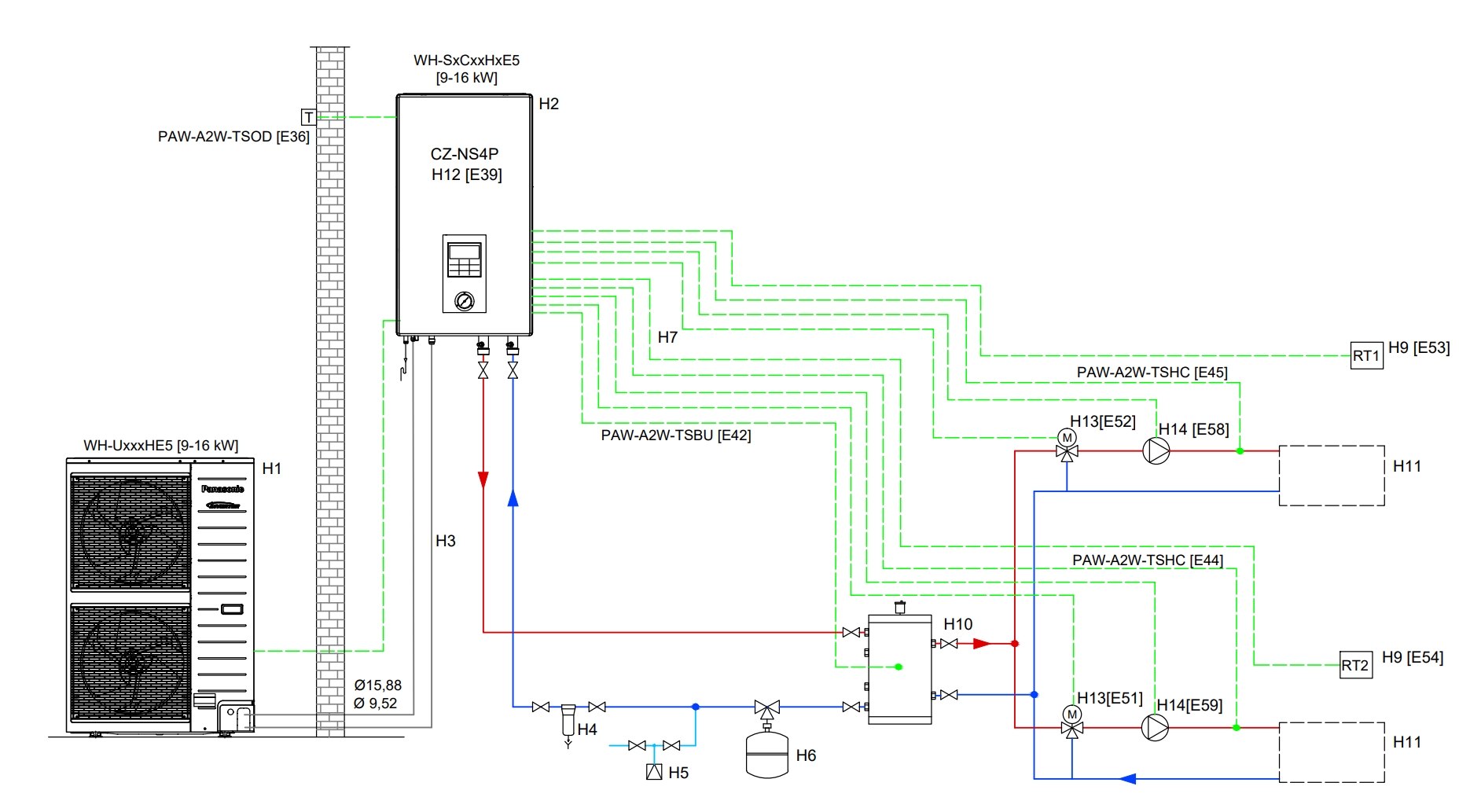

Quelqu'un a de l'expérience avec les PAC air/eau Panasonic ?
J'ai une T-CAP Gen H sans ECS avec un système deux zones et ballon tampon. Voir ci-dessous le schéma hydraulique:
https://rehost.diberie.com/Picture/Get/r/53632
Les thermostats installés (RT1 et RT2) agissent uniquement en Ouvert/Fermé et déclenchent les circulateurs (pas de réelle communication avec la PAC j'ai l'impression et donc pas d'action possible depuis le smart cloud ce qui est un peu débile...).

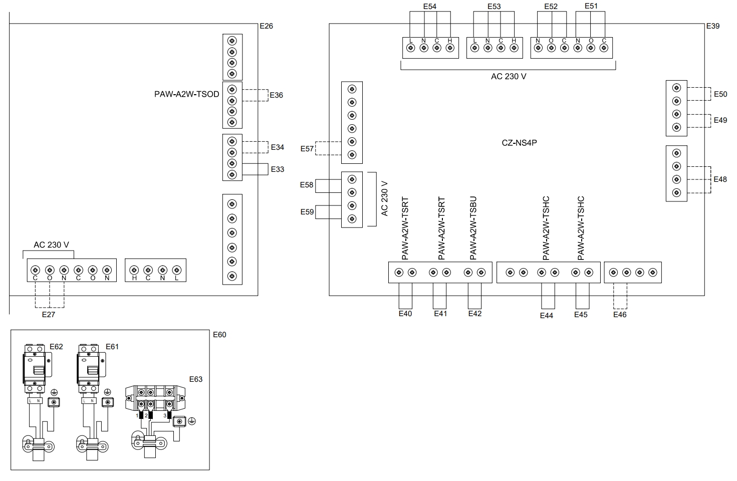

Sur le schéma élec, Panasonic indique également des sondes d'ambiance (PAW-A2W-TSRT) qui ne sont pas installés chez moi.
https://rehost.diberie.com/Picture/Get/r/53633
Une sonde d'ambiance ressemble à ça : https://rehost.diberie.com/Picture/Get/f/53636
Je suis un peu perdu et je n'arrive pas à comprendre l'intérêt des sondes d'ambiance (pouvoir réguler plus finement la circulation ?) et est-ce que en installant ces sondes je pourrais réguler la température des zones à l'aide du smart cloud (mais comment cela s'interface avec les thermostats) ?
Mon installateur ne peut être d'aucune aide (il ne comprend rien à ces sujets, mauvais choix de ma part) et Panasonic renvoi toujours vers l'installateur...
Autre point, je viens de percuter que je n'ai pas de système de sécurité indépendant coupant la chauffe comme imposé par la norme (DTU 65.14). On est d'accord que c'est obligatoire et à installer sur chaque zone ?

la sécurité c'est pas juste pour les plancher chauffant?
Pour moi sonde d'ambiance ou thermostat ça sera pareil. Dommage de ne pas avoir de sonde extérieure.
Du coup ta pac fonctionne en tout ou rien? comment la température de l'eau dans le circuit est régulée?
