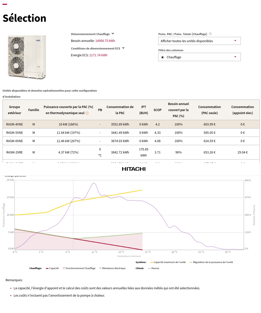

je tombe sur çà quand je fais ton simulateur, mais je vais t'avouer que je l'ai sans doute rempli n'importe comment vu que j'y capte queudalle  :o
https://i.imgur.com/aFQYEe4.jpg

j'ai refait un calcul (cf ton MP teepodavignon)
si t'y vois un truc bizarre ?
je tombe sur çà :
https://i.imgur.com/tCzBURp.jpg
https://i.imgur.com/tq9t2d4.jpg
le cout à droite, c'est à l'année pour avoir eau chaude + chauffage à 20° toute l'année ??
parce que je viens de reprendre mes factures gaz sur la periode 05/2020 => 06/2021, je tombe sur 1264€.
si avec la PAC, le cout passe à 561€ sur l'année, çà fait quand même 700 balles de différence !
mais çà prend pas en compte le cout d'installation (aucune idée de ce cout d'ailleurs).
sans le cout d'installation, çà serait rentabilisé au bout de 23 ans si mes calculs sont bons.
je serais probablement mort avant  :o
vous en pensez quoi ? j'ai fait une erreur quelque part ?  :jap:

Oui, c'est ça
Tu peux toujours regarder en mettant des radiateur basse température.  Donc mettre 55°C en plage haute. Ca va peut être diminuer grandement le ticket d'entrée et relever le SCOP (et baisser le coût d'exploitation). Par contre tu devras payer des nouveau radiateur plus grand.
Message édité par teepodavignon le 06-11-2021 à 21:28:47

C'est ça rénovation dans l'est 153m carré sur 2 niveaux, 11 radiateurs fonte.
Comme y'a le gaz de ville il me propose souvent ca (même les experts edf)
En gros il pense qu'une  pac seule fera pas l'affaire ou que ca fera péter la facture d'électricité et le budget.
