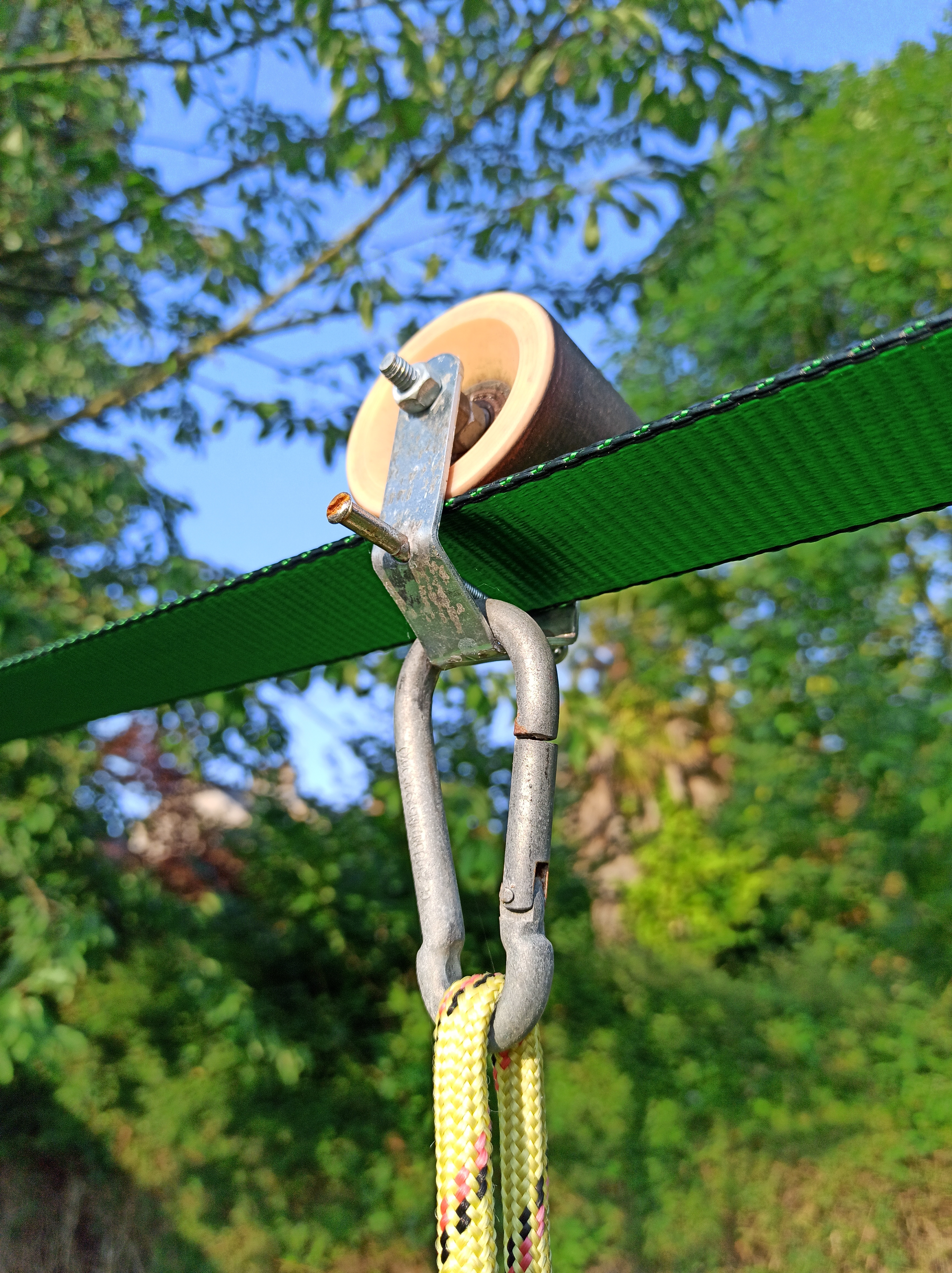

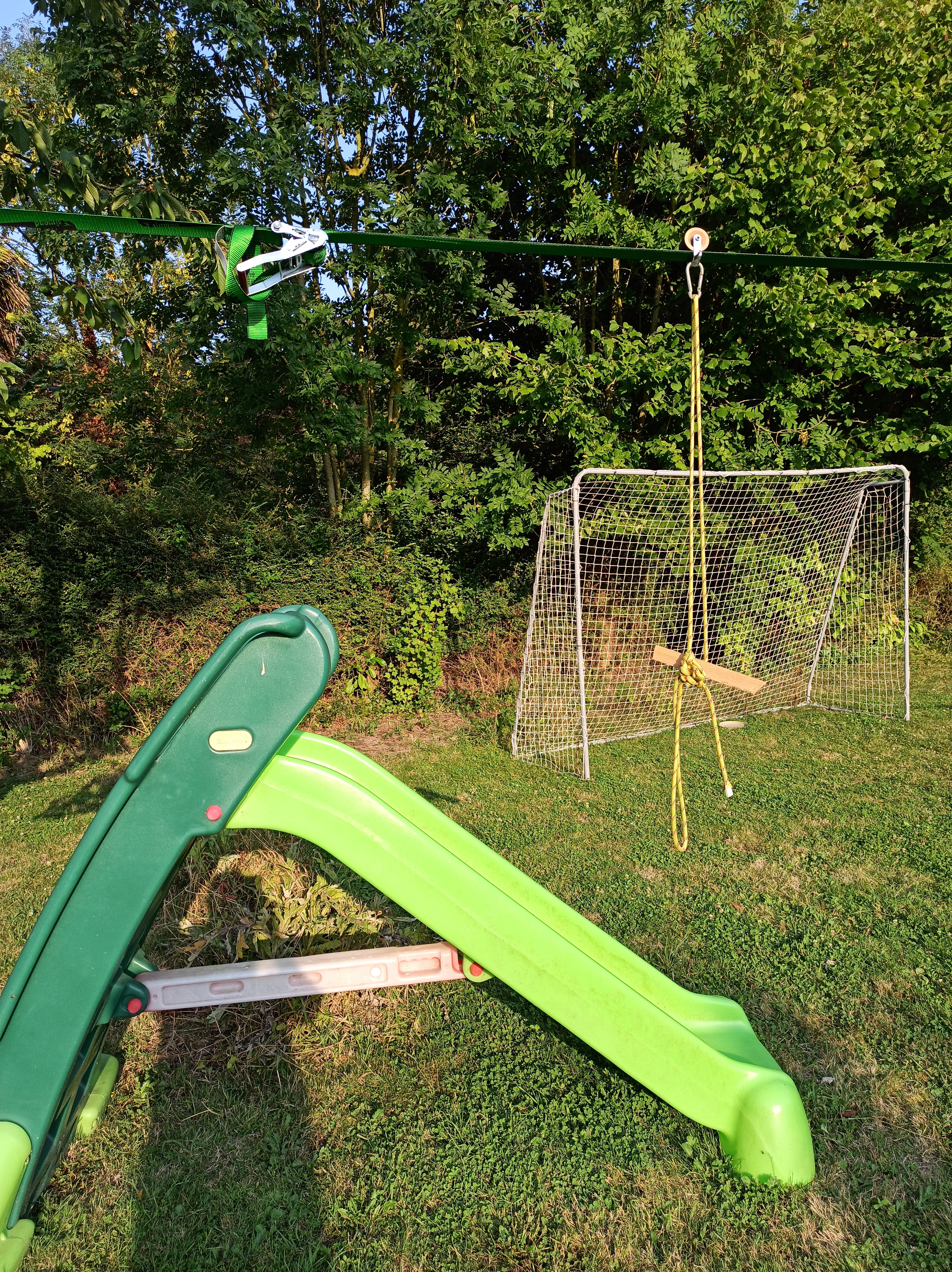

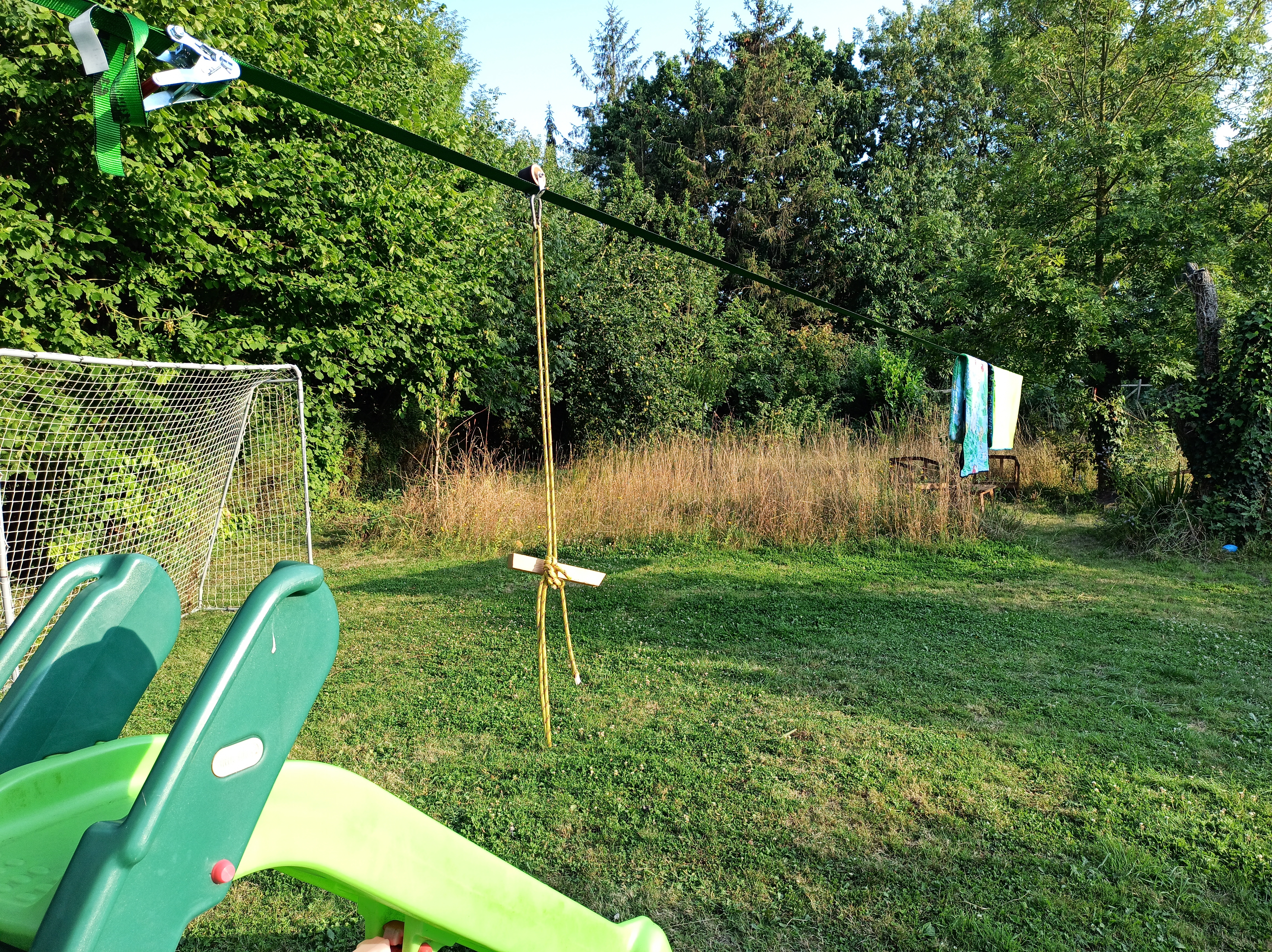

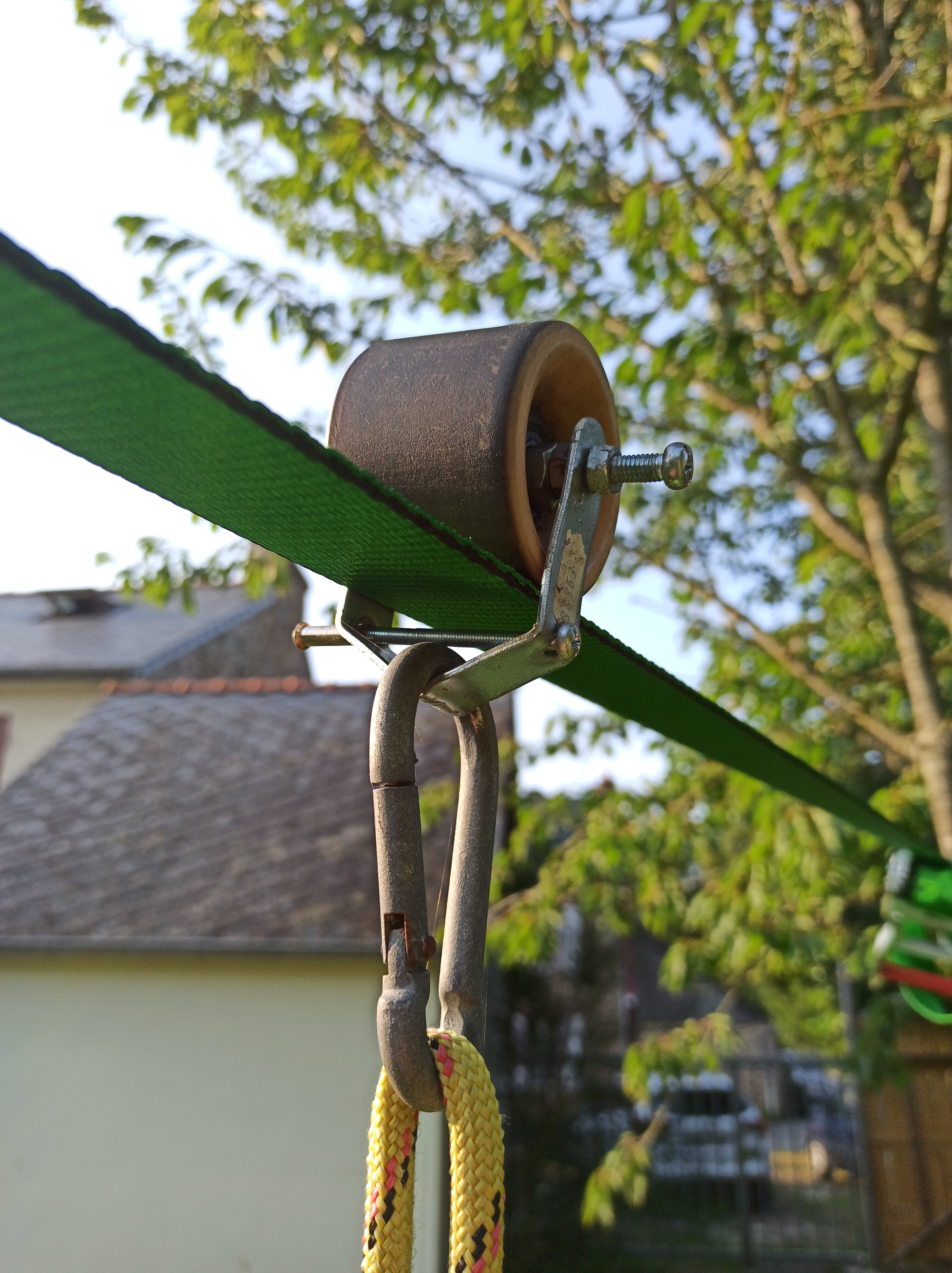

Comme promis voici un descriptif de notre tyrolienne HB  [:malcom_parhasard:5]
Je n'ai pas toutes les étapes alpha ce HB malheureusement, on ira directement au rendu final au niveau illustrations.
Épisodes précédents :
Dimanche matin, on sait pas quoi faire avec les enfants, la slack line est tendue entre deux arbres à 40cm depuis quelques jours. J'ai tourné le dos quelques instants pour poser une pêche et au retour, la slack était en mode réhaussé et mon frangin en train de pousser les gosses sur une corde passée sur la slack, réfléchissant à la manière de faire glisser mieux ce dispositif.
Un coup d’œil alentours et bingo : un vieux skate dont les roulements étaient pas mal rincés. Démontage de roulette et après quelques essais rigolos pour trouver quoi faire passer dans le roulement et comment faire pour que la roue (de la largeur de la slack, faut le dire) ne sorte pas du chemin...
https://rehost.diberie.com/Picture/Get/t/426717
Sur cette photo on distingue la roulette qui tourne parfaitement après une bonne dose de WD40 (la base, en fait) qui est traversée par une ancienne vis de grosse molly rattrapée par un écrou/rondelle.
https://rehost.diberie.com/Picture/Get/t/426715
La barrette métallique qui sert à tenir la corde est une ancienne équerre de chaise habillement tordue à coups de marteau pour que ça fasse un V et que le mousqueton (ancien d'une balançoire) ne se balade pas de gauche à droite, induisant une sortie de roulette (on en a fait des essais...). C'est ajusté pour que ça frôle la slack sans coincer et que la roulette ne sorte pas de la slack.
https://rehost.diberie.com/Picture/Get/t/426716
Vous pourrez distinguer aussi un boulon juste au-dessus du mousqueton (en fait un ensemble boulon/écrou spécial pour faire tenir les poignées de portes, m'voyez de quoi je parle ?) qui évite que le mousqueton se balade de gauche à droite.
https://rehost.diberie.com/Picture/Get/t/426714
Pour éviter que les victimes enfants soient obligés de se stopper brutalement avec les pieds, la tête ou je ne sais quoi sur l'arbre en face, j'ai ajusté un tasseau bloqué avec un serre-joint à vis juste au bon endroit pour arrêter la roulette  [:kunks]
Vous aviez compris que le démarrage se fait depuis le toboggan :o
Ça tient et amuse nos enfants depuis 2 mois :D
Message édité par muzah le 22-08-2025 à 14:12:39

Ca vas manger les bords de la sangle  :O il y as pas de guidage de la poulie
Donc semi honteux
Donc semi honteux
Merci de m'aider, ils sont trop gentils :jap:
n°73413642
arkrom
note, ca passait c'etait beau
Posté le 26-08-2025 à 09:44:13  profilanswer
Un vrai système propre demande DES poulies( deux mini) avec une gorge pour assurer un alignement correcte  :jap: mais pour du matos " de jardin " que tu vas jeter sans regret ... ca paaaaaaaaaaaasssse
n°73413805
muzah
Bal Musette @ HFR depuis 1997
Posté le 26-08-2025 à 10:10:29  profilanswer
Haaaan mais oui. J'ai 3 autres roulettes en réserve  :sol:
Mais ça ira pour cette été finissant :o

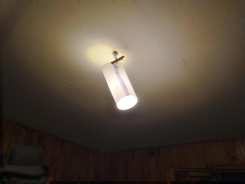

Mon frère a un goût certain pour la déco avec des lampes qui pendent par leur douille [:hahamidot]. Osef, au détail qu'une de ses lampes à LEDs beaucoup trop puissante m'arrache les yeux [:mike hoksbiger:3].
Il suffit d'une feuille de papier, un peu de colle, et une pince-à-linge pour faire un cylindre qui diffuse la lumière, et la réfléchit au sol et au plafond, sans décollement de rétine [:crazy_c0vv:3].
https://monorailc.at/hfr/25/09/leds.jpg

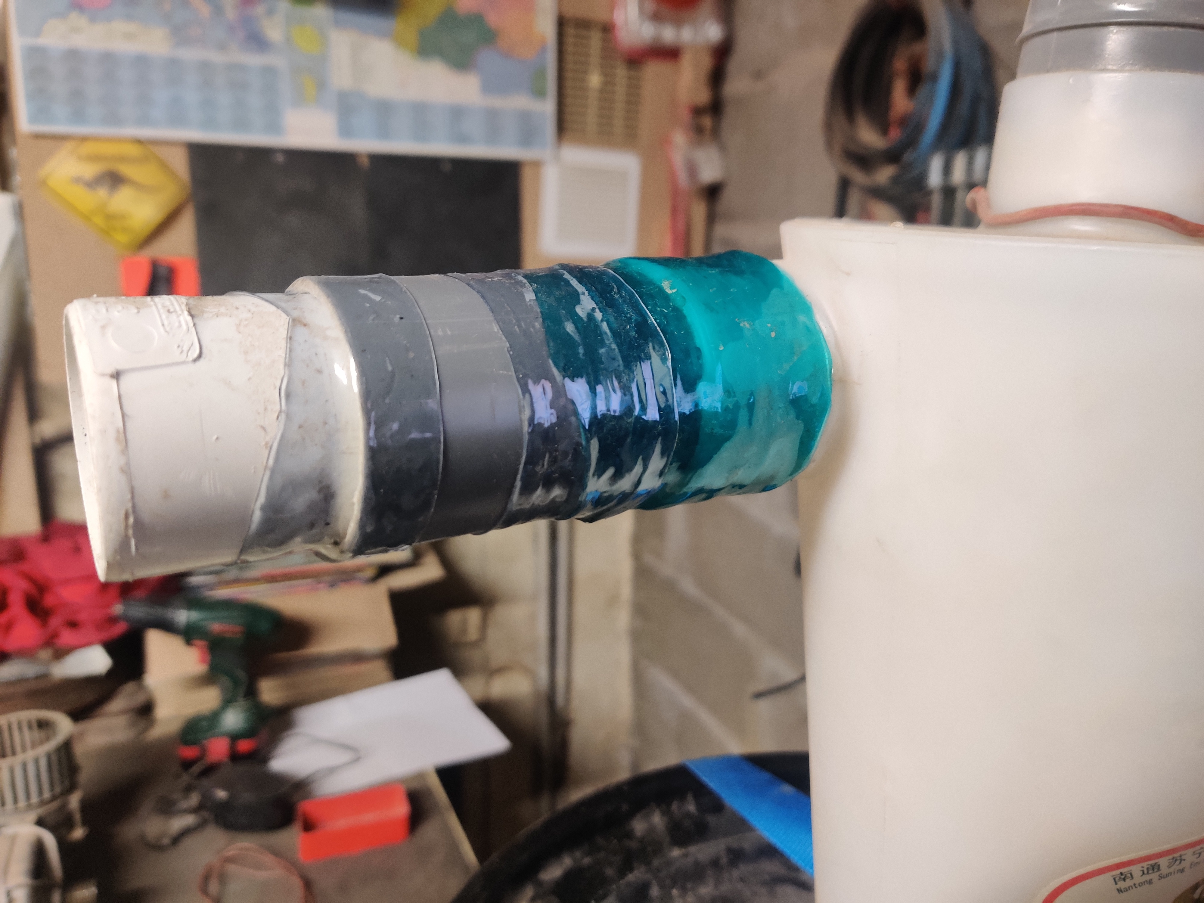

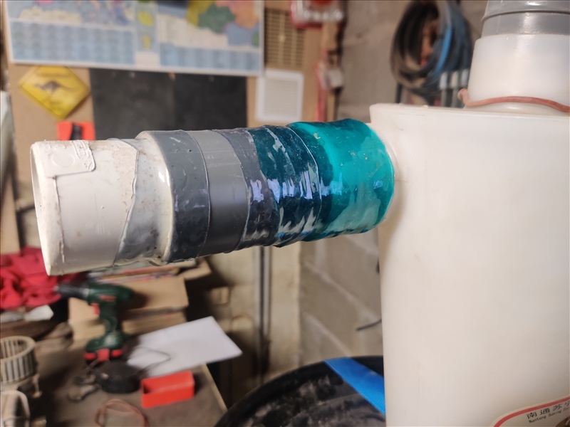

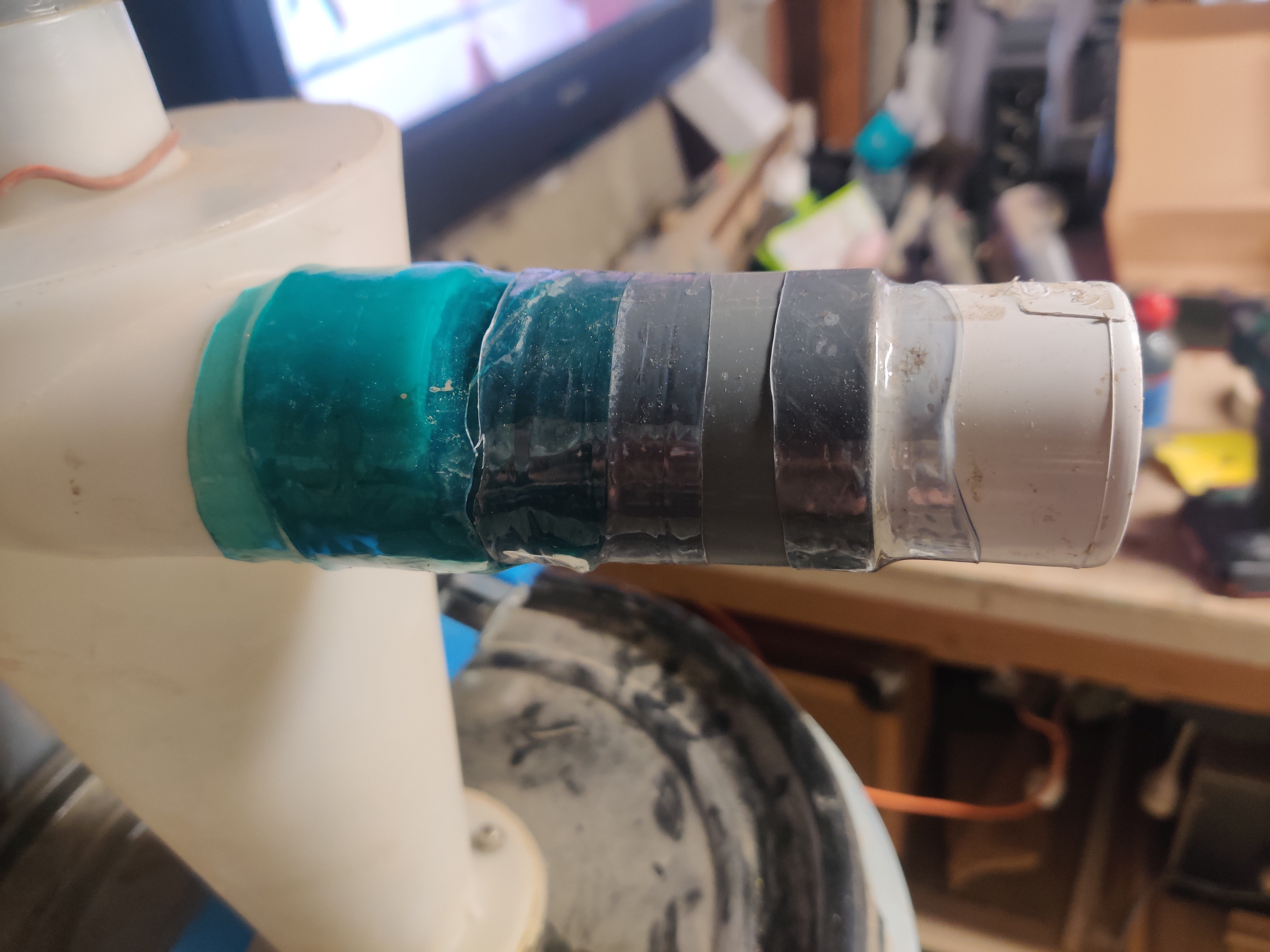

Petite bricolé.
Pas ultra topic compliant. Mais c'est ici le plus pertinent j'ai l'impression.
https://rehost.diberie.com/Picture/Get/r/430935
https://rehost.diberie.com/Picture/Get/r/430936
L'entrée du cyclone se fissurait.

une LED ca chauffe moins mais ca chauffe quand même  [:ge haussmann]

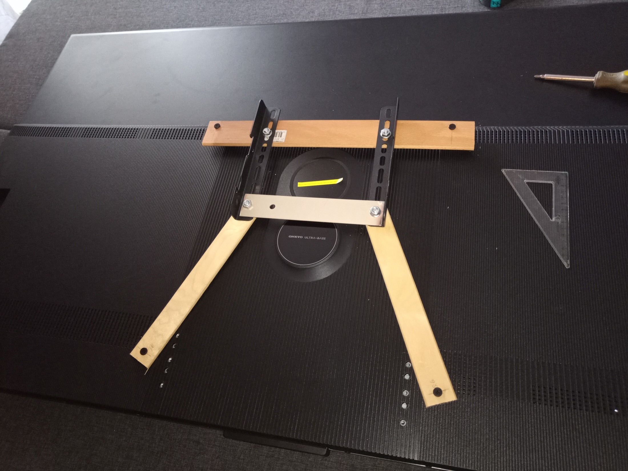

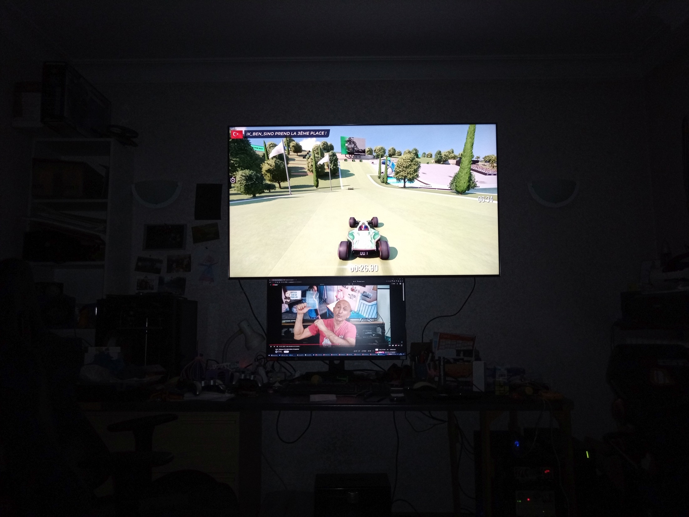

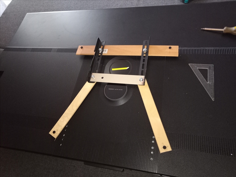

Posté le 11-09-2025 à 08:17:16  profilanswer

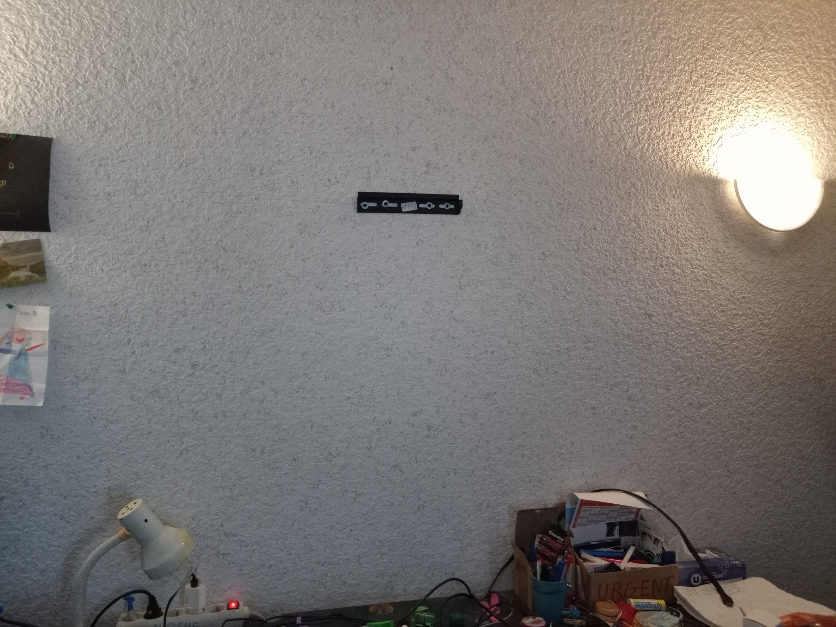

J'ai du ruser pour mettre ma nouvelle tv au mur : j'avais un support vesa 20x20, et la tv est 40x40.
Bon je devrais peut etre poster dans lifehack (c'est où ?) plutot qu'ici.
Le support est noté 40kg, la tv en fait un poil plus que 20.
https://rehost.diberie.com/Picture/Get/r/431803
https://rehost.diberie.com/Picture/Get/r/431805
https://rehost.diberie.com/Picture/Get/r/431804

C'est trop propre, c'est pas dangereux, ça fait le job et c'est même pas visible en temps normal, c'est pas le bon topic :o

Wolfman a écrit :
J'espère que tu as utilisé des chevilles à placo et non des molly pour fixer ton support au mur ! Histoire d'être certain qu'elle finira par se décrocher et exploser ton bureau.  [:hish:4]
t'as pas de levier avec un tv fixée au mur qui dépasse de 5 cm, aucun risque avec des chevilles basiques non molly.
n°73504432
