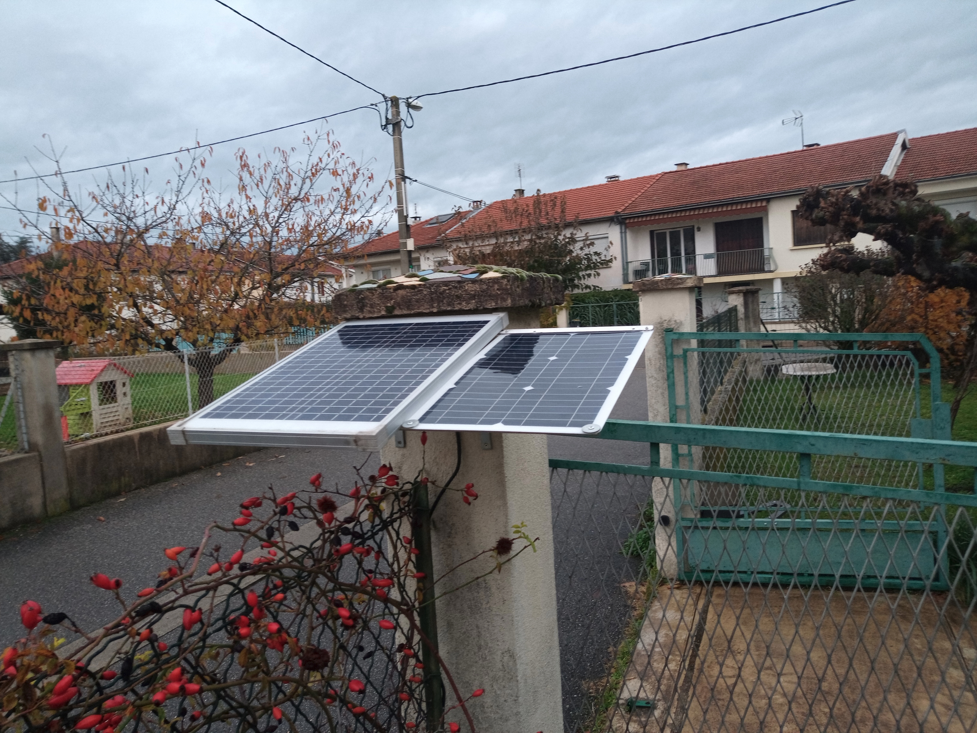

Panneaux solaires remontés hier, temps nuageux... les panneaux produisent 30mA de charge.
Le portail en veille en consomme 70...
Va falloir que le soleil sorte là :o
https://rehost.diberie.com/Picture/Get/r/453528
Tu ne peux pas placer tes panneaux ailleurs? L'inclinaison est degueulasse, pas etonnant qu'ils ne fournissent rien comme courant.

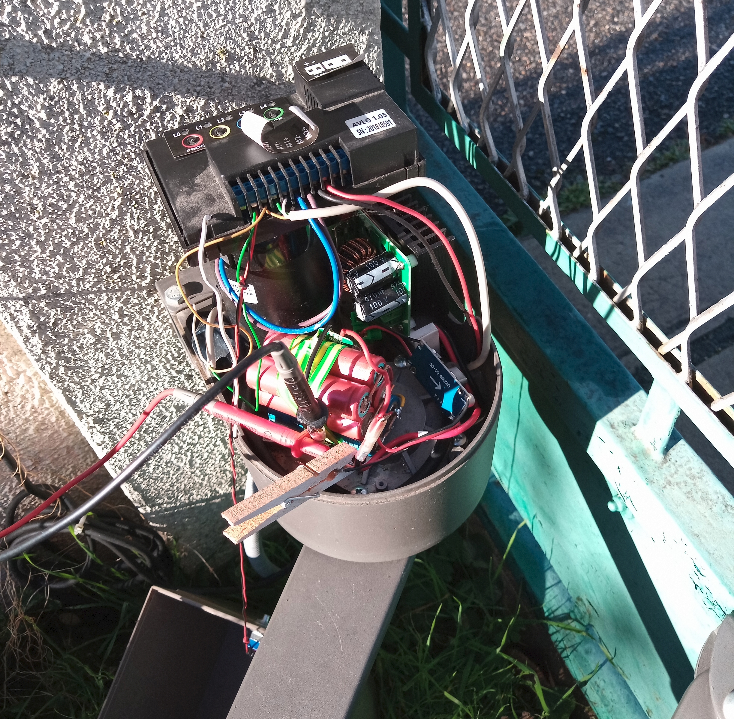

Les panneaux peuvent fournir plus de 1.3A (charge de la batterie + déplacement à vitesse normale)
Juste en charge batterie j'ai mesuré 0.4A mais la batterie a déja eu au moins 1h de charge donc le courant diminue.
D'ailleurs j'ai re réglé mon bazar :
Il s'agit d'un pack de 6 li-ion en 3s2p avec un BMS.
Après les panneaux solaire il y a un step-down que j'avais mis à 13.3V
Et en faite ça chargeait à 1A et au bout d'une seconde le BMS coupe car la tension monte trop.
Et 3s plus tard il rebranche, re charge à 1A et re coupure... ainsi de suite.
Donc le courant moyen de charge devait etre plutôt faible.
J'ai réglé le step-down à 12.5V et le BMS ne coupe plus.
ça devrait aider au fonctionnement général :jap:
En tout cas avec les 2 panneaux il suffirait en théorie d'une heure et demi de soleil pour tenir 24H
Illustration du bazar :
https://rehost.diberie.com/Picture/Get/r/453604
Il te faut un buck avec contrôle courant et tension. Là tu n'as qu'un contrôle tension, et c'est probablement pour ca que c'est ton BMS qui fait le boulot de régulation (ce qu'il ne devrait pas faire normalement).
Un driver MPPT avec la tension de sortie adaptée a ton bloc li-ion serait plus adapté.

Et concernant l'orientation je veux bien comprendre car j'y ais réfléchis :
Je ne veux pas les mettre coté route. là ils sont orientés vers le sud.
Sachant qu'en hiver comme maintenant ce pilier est à l'ombre de la maison jusqu'a 10-11h du matin donc l'orientation vers l'est est naze.
Et je ne pense pas que l'orientation vers le nord soit intéressante, en plus de dépasser coté ouverture :o
Et là je vois que le soleil viens de passer derrière la rangée de maisons d'en face donc il y a eu grosso modo 5h de soleil effectives

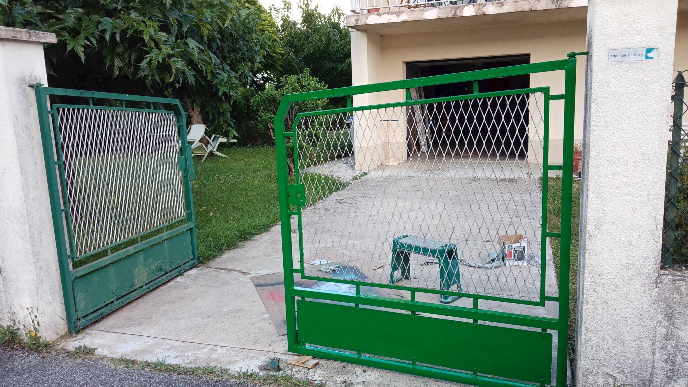

Blague à part, j'ai poncé l'ancienne peinture en surface et j'ai appliqué la nouvelle intitulé "fer extérieur" par dessus.
Tu ne voulais quand même pas que je ponce à nu pour passer une couche d'anti-rouille et 2 couches d’apprêt ?
Dans ce cas j'aurais eu plus vite fait de changer directement le portail par un model alu [:zedlefou:1]

Le matos je l'ai mais vu la gueule du portail ya 3 jours de boulot.
3j de boulot c'est un peu plus de 300 balles chez moi.
Un portail alu taille standard c'est 500 balles (le modèle de base me va très bien)
3j pour qu'au final il ressemble toujours à ça dans 10 ans maxi, alors que là J'y est passé 1/2j et il est toujours mieux que quand je suis arrivé...
Et pour tout dire le barreau du bas est bouffé par la rouille (avec des trous de la largeur d'une main) en dessous.
Donc potentiellement un jour il tombe.
Et ça je peux y mettre la meilleure peinture que je veux ça ne changera pas.
C'est démontage + soudure, et ya d'autres trucs plus urgents dans la maison :cry:
Bref j'ai pris la solution qui me semblait la plus adaptée compte tenu des circonstances :bounce:
Note pour moi même :
https://rehost.diberie.com/Picture/Get/f/453756
J'en profite pour rebondir sur ce site, quelqu'un a déjà commandé ? https://www.casanoov.fr/
J'ai besoin d'un portail alu et il y a la motorisation offerte jusque début janvier donc ça fait un tarif imbattable...

Posté le 10-12-2025 à 10:00:08  profilanswer
crazytiti a écrit :
Bref vous êtes rigolo avec vos histoires d'inclinaison y'en a pas un pour me dire comment les mettre.
https://www.kelwatt.fr/guide/pannea [...] nclinaison
tu rentres ton département et le rendement annuel et ça te donnera l'inclinaison optimale.
Ensuite tu pointes vers le sud autant que possible.
n°73947784
crazytiti
http://crazytiti.free.fr/
Posté le 10-12-2025 à 10:41:20  profilanswer
Génial, ça me sort 67.7 [:charlest]
C'est par rapport à l'horizontal ou vertical ?
Pour le sud c'est déjà bon :bounce:
Edit ok j'ai compris, je vais aller ré-orienter ça
https://rehost.diberie.com/Picture/Get/f/464099
