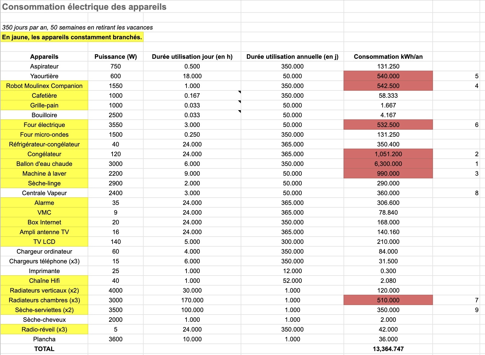

Voici le tableau que j’avais fait à l’époque pour mesurer la consommation en prévision d’éventuels panneaux solaires :
https://zupimages.net/up/22/38/2bpp.jpeg

Je n’ai pas encore eu ma première facture depuis que je suis repassé chez TE.
Pour autant, sur les 11 derniers mois, nous avons consommé 5 706 kWh dont 2 992 en HC.
Si je lisse sur 12 mois, cela donnerait 6 225 kWh dont 3 264 kWh. Avec mes tarifs actuels, cela donnerait :
- Abonnement : 15,42 x 12 = 185 €
- HC : 0,1312 x 3 264 = 428 €
- HP : 0,1749 x 2 961 = 518 €
Soit une facture prévisionnelle annuelle de 1 131 € TTC.
En faisant un minimum gaffe en HP rouge, tu peux descendre à 800 € à l'année facilement  :jap:

aya
Posté le 10-10-2022 à 11:45:12  profilanswer
J’ai repris mes consommations actuelles et je les ai réparties sur l’offre Tempo. Cela me ferait un gain annuel de 191€ environ.
https://zupimages.net/up/22/41/m6ue.jpeg
Je viens de voir l’Excel partagé aussi, je vais tester ! Merci  :jap:
