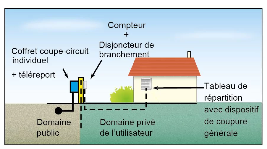

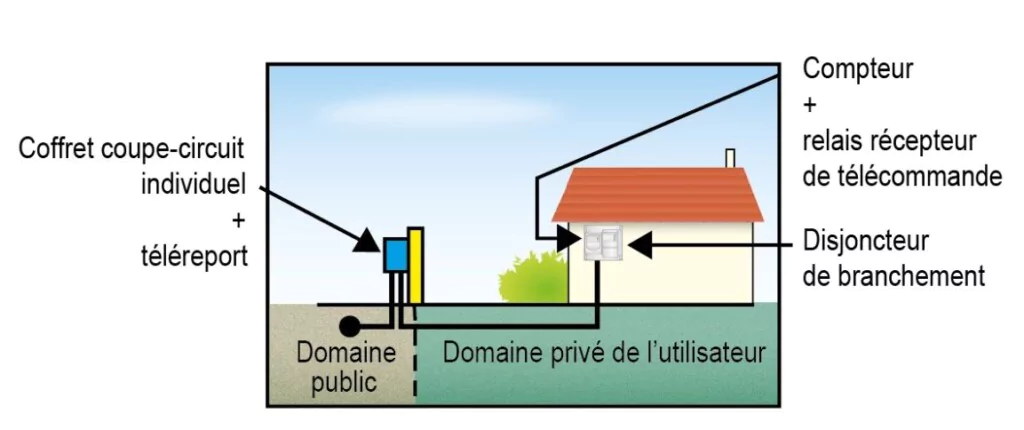

Ouais, il faut que je médite tout ça !
A noter qu'aussi bien pour le devis éventuel Enedis que pour le délestage tout court depuis le linky, j'ai 100m en gros entre le linky et le tableau élec  [:tim_coucou]
Putain 100m !!
Tu tu vas devoir tirer le tri jusqu'a chez toi ! :D
La TIC fonctionnera mais il faut prendre une bonne section de cable + blindage.
La mienne court sur 30m

rfl a écrit :
Yes !
Je ne me suis même pas demandé d'ailleurs si le fil HP/HC est déjà là, je n'ai rien qui en tient compte dans mon installation actuelle en mono. Il y avait le TIC sur les anciens compteurs avant linky ? J'ai peut-être aussi le cable qui arrive qq part... enfin, il ne faut pas rêver :D
Après, pour la distance, c'est simple, je suis en centre ville mais avec une allée qui m'amène bien loin comme il faut de la rue, derrière les maisons qui sont plus au bord.
Oui il y avait la TIC sur les compteur electronique.
S'ilp y a le cable pour le relais HP/HC tu peux les utiliser pour la TIC (I1/I2)

rfl a écrit :
Il est « chez moi ». Mon allée… m’appartient à partir de la rue ;)
Ca m’étonnerait que je puisse le faire déplacer pour le mettre à l’intérieur, à côté de mon tableau électrique. Le Linky est censé être accessible par un technicien Enedis sans intervention du client, non ? Si on peut, je vote POUR :D
Au début furent les compteurs électromécaniques. Et on les mettait où on pouvait dans des bâtiments qui n'avaient pas l'électricité. Puis EDF a commencé à trouver ça chiant que ses agents fassent la conversation aux usagers lors des relèves, donc ils ont commencé à mettre les compteurs dans des coffrets à la rue dans le neuf ou lors des grosses modifications, genre enfouissement de réseaux. Puis est arrivé Linky et sa télérelève, plus de facteur humain à gérer, du coup Enedis ne cherche plus à placer les compteurs dehors.
Ceci dit ça les emmerde d'avoir la responsabilité d'une ligne trop longue dans le domaine privé des usagers (Enedis est responsable de la ligne jusqu'au disjoncteur d'abonné). Du coup dans le neuf la NF14-100 ne reconnait que 2 types de branchement (voir https://www.promotelec.com/professi [...] anchement/ ):
- le type 1 (distance < 30 mètres) avec le compteur et le DA dans la maison (dans l'ETL, sur la GTL):
https://www.promotelec.com/app/uploads/2023/08/branchement-de-type-1-compressor-1024x430.jpg.webp
- le type 2 (distance > 30 mètres) avec le compteur et le DA dans un coffret en limite de propriété:
https://www.promotelec.com/app/uploads/2023/08/fig76compproxim-compressor.jpg.webp
Donc pour 100 mètres, aucune chance qu'ils acceptent de te faire un branchement type 1.  [:s@heb]
Message édité par Killall-9 le 05-12-2025 à 20:57:28
