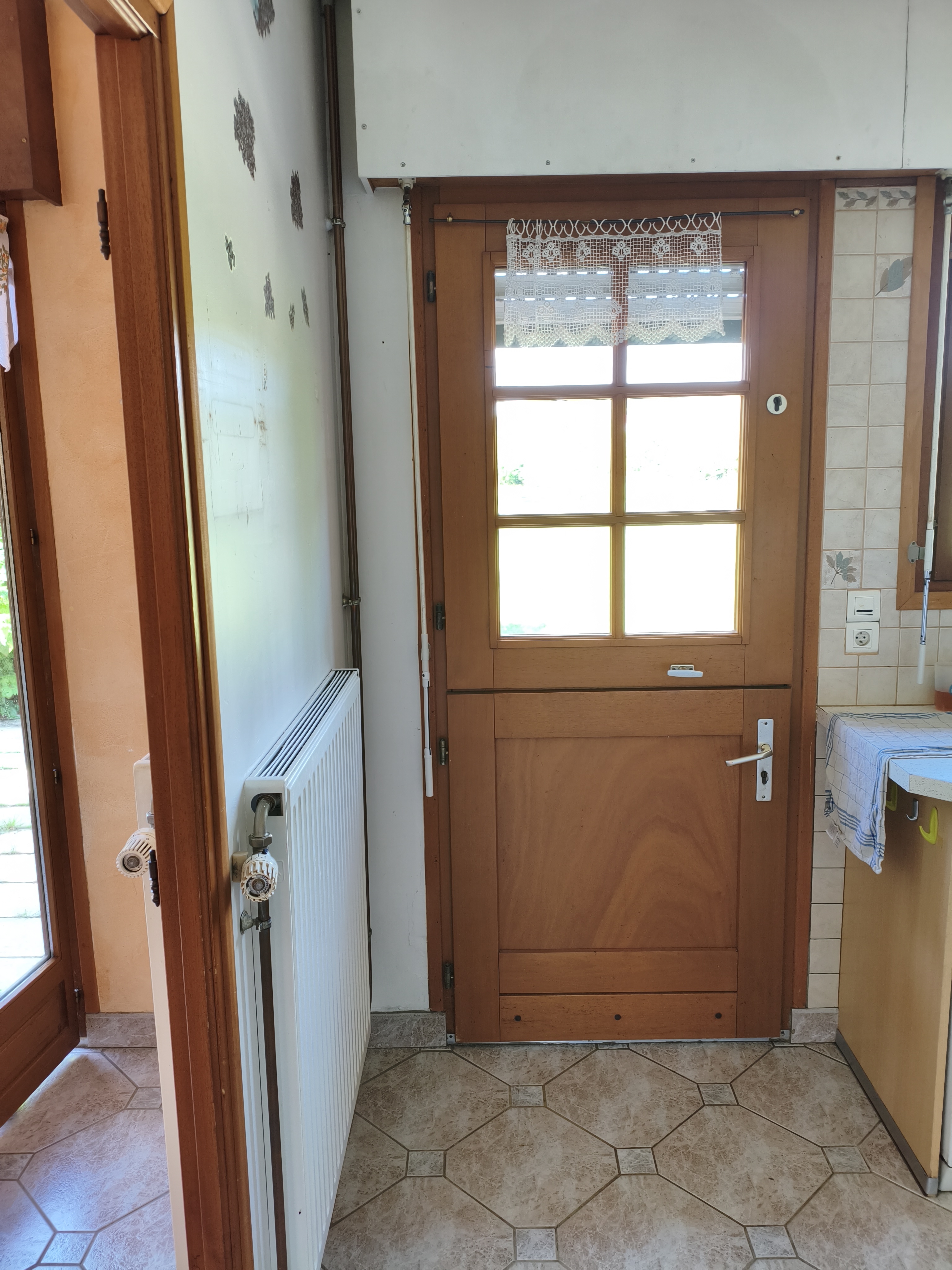

5thgen a écrit :
Salut topic,
J'ai visité une maison (dans l'objectif d'un achat) et j'ai remarqué que les radiateurs étaient disposés d'une manière qui m'a parue étrange : ils sont quasiment tous installés collés aux murs.
illustration dans la cuisine :
https://rehost.diberie.com/Picture/Get/t/545196
C'est pareil pour les radiateurs dans les chambres, ils sont sous les fenêtres et collés aux murs.
C'est une chaudière gaz récente (2022), si ça a une importance.
Ce type de montage est-il courant ?
C'est un peu une idée de merde comme ça bloque la convection à l'arrière (il chauffe la paroi au lieu de faire passer un peu d'air froid en le réchauffant comme c'est fait d'habitude. Ca pouvait être pire comme c'est une cloison interne mais sous une fenêtre tu chauffes la paroi vers l’extérieur en priorité :sweat:
cherche des traces d'humidité autour des radiateurs sous les fenêtres (ou une peinture étrangement fraiche par rapport au reste de la pièce). Ca va te couter plus cher en chauffage mais en effet je trouve ça plus joli / compact installé comme ça :jap:

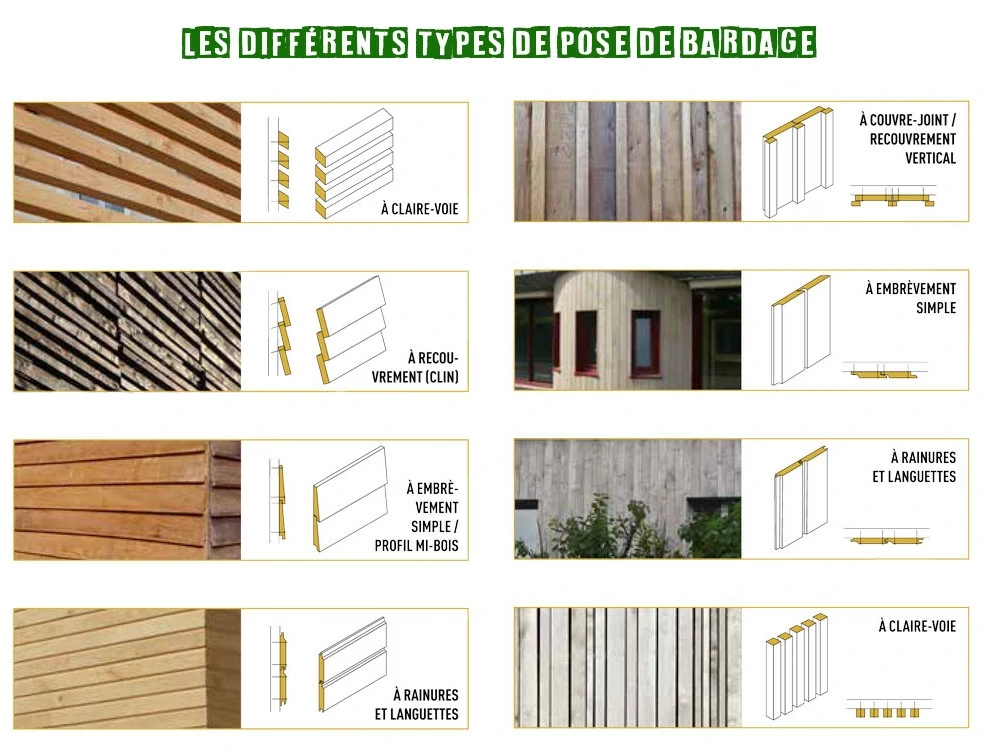

Quelle est la différence entre une lame de bardage et un clin de bardage ? Je comprends pas
n°75315539
paracyber
Posté le 20-09-2026 à 11:52:42  profilanswer
Pour moi c'est pareil.
Quand on veut on peut, quand on peut on doit" © Bonaparte
n°75315605
gandalf-ze​-wizard
Vous n'avez besoin de rien ?
Posté le 20-09-2026 à 12:11:52  profilanswer
un bardage à clin c'est quand les planches sont horizontales et se recouvrent légèrement
il y a d'autres types de bardage : à claire-voie, plan ...
Donc une lame de bardage c'est plus générique qu'un clin de bardage
https://rehost.diberie.com/Picture/Get/r/545515

Super, chouette visuel, merci !

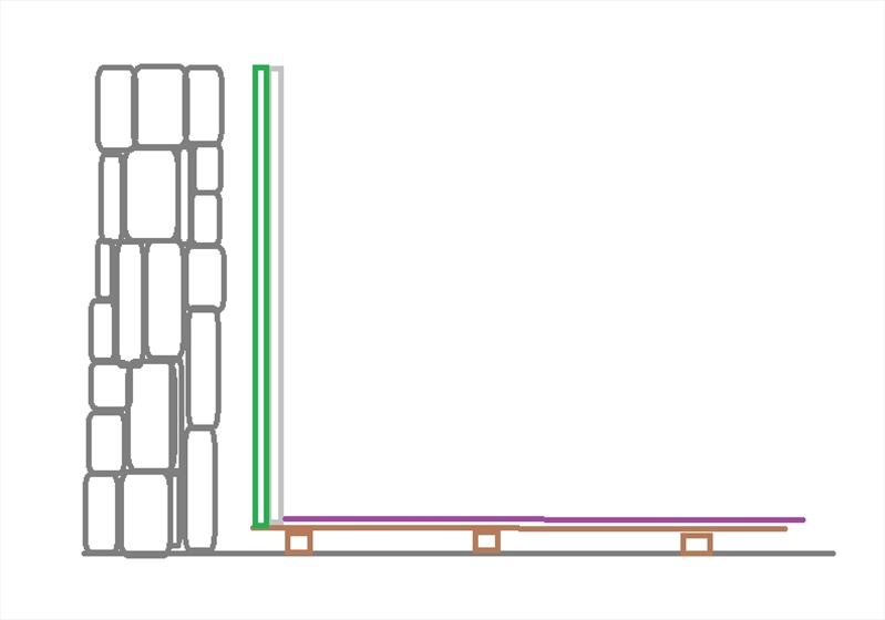

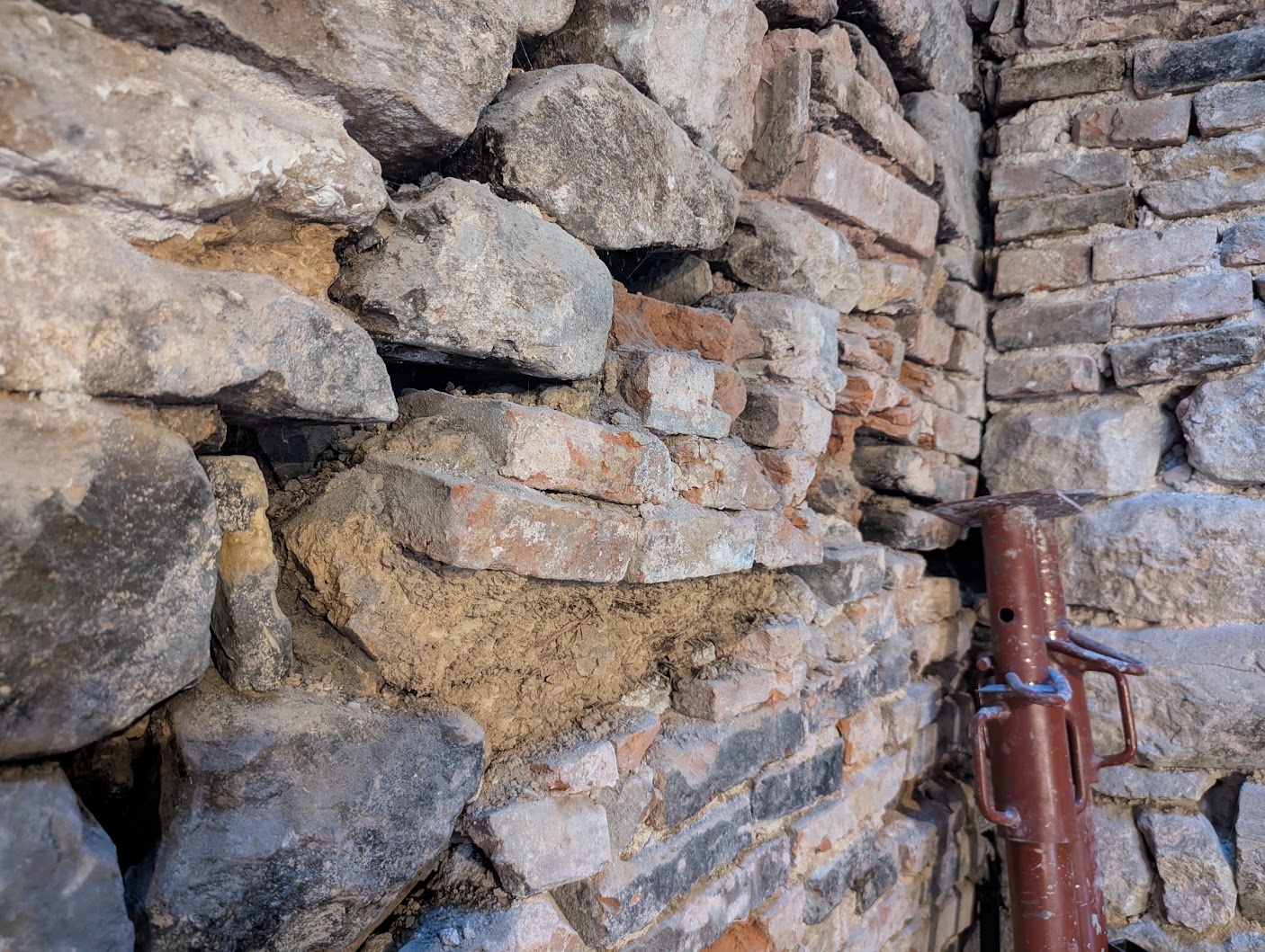

Posté le 21-09-2026 à 12:12:46  profilanswer
Hello!
Je vais faire mon mur interieur du RDC. Ca sera comme ça :
En vert, l'isolant, en gris collé, le placo, le sol ça sera de l'OSB tout ça, et un gros mur en pierre coté exterieur.
https://rehost.diberie.com/Picture/Get/r/545815
Ce mur en pierre, je l'ai piqué pour enlever toute la merde dessus (plâtre, ciment et autre truc imperméable) et donc il est nu avec quelques pierres enlevées et des trous un peu partout.
Sachant que tout ça ne sera pas visible, mais pour une question de remettre le mur en "entier" avec quoi je pourrais boucher les trous? Je vis déjà sur place donc je ne pourrais pas faire de truc bien lourd ni qui font énormément de poussière.
Merci! :jap:
https://rehost.diberie.com/Picture/Get/r/545813
Message édité par Roger01 le 21-09-2026 à 12:13:11
n°75320392

Posté le 21-09-2026 à 12:21:55  profilanswer
Mortier de chaux.

libussa
Posté le 21-09-2026 à 12:29:34  profilanswer
avec des pierres, les trous sont trop gros pour ne mettre que du mortier
Tu as conscience qu un mur dans ce style peut se déliter et s’effondrer ?
 Faut que tu refasses tous les joints à la chaux et en attendant surtout si au dessus tu as des étages penser à étayer.
n°75320570
kronoob
Posté le 21-09-2026 à 13:04:53  profilanswer
Tu as piqué le mur toi même ou fait venir un maçon ?
Dans le second cas, il en a pensé quoi de laisser le mur tel quel ?
Perso, ta photo me donne pas confiance et je ferai venir un gars sérieux pour consolider le mur. C'est un coup à te retrouver enseveli...
Message édité par kronoob le 21-09-2026 à 13:05:22

Roger01
Posté le 21-09-2026 à 17:20:18  profilanswer
Killall-9 a écrit :
Mortier de chaux.
Merci, pas d'autre choix donc visiblement.
C'est moi et le mur fait 60cm de large. J'ai enlevé quelques pierres mais sans plus. Le reste ça ne bouge absolument pas et la maison est comme ça depuis des années.
n°75322004
kronoob
Posté le 21-09-2026 à 17:30:26  profilanswer
Fais venir un gars pour une simple demande de devis et regarde sa gueule quand il découvre le mur.
Ca ne te coûtera rien et tu verras vite s'il y a urgence ou pas.
Achat - Ventes/Feedback
n°75322038
libussa
Posté le 21-09-2026 à 17:40:09  profilanswer
ça me choque pas ce mur, quand tu pique une facade pour refaire les joints ça ressemble à ça voire pire
On voit pas tout mais ya pas d'énormes trous

Posté le 21-09-2026 à 18:09:03  profilanswer
En tous cas c'est pas les étais qui tiennent le mur ...
