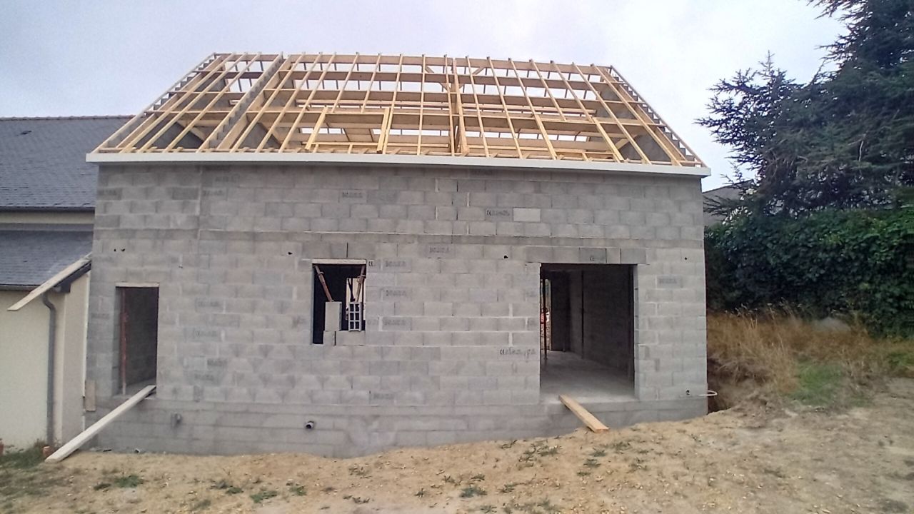

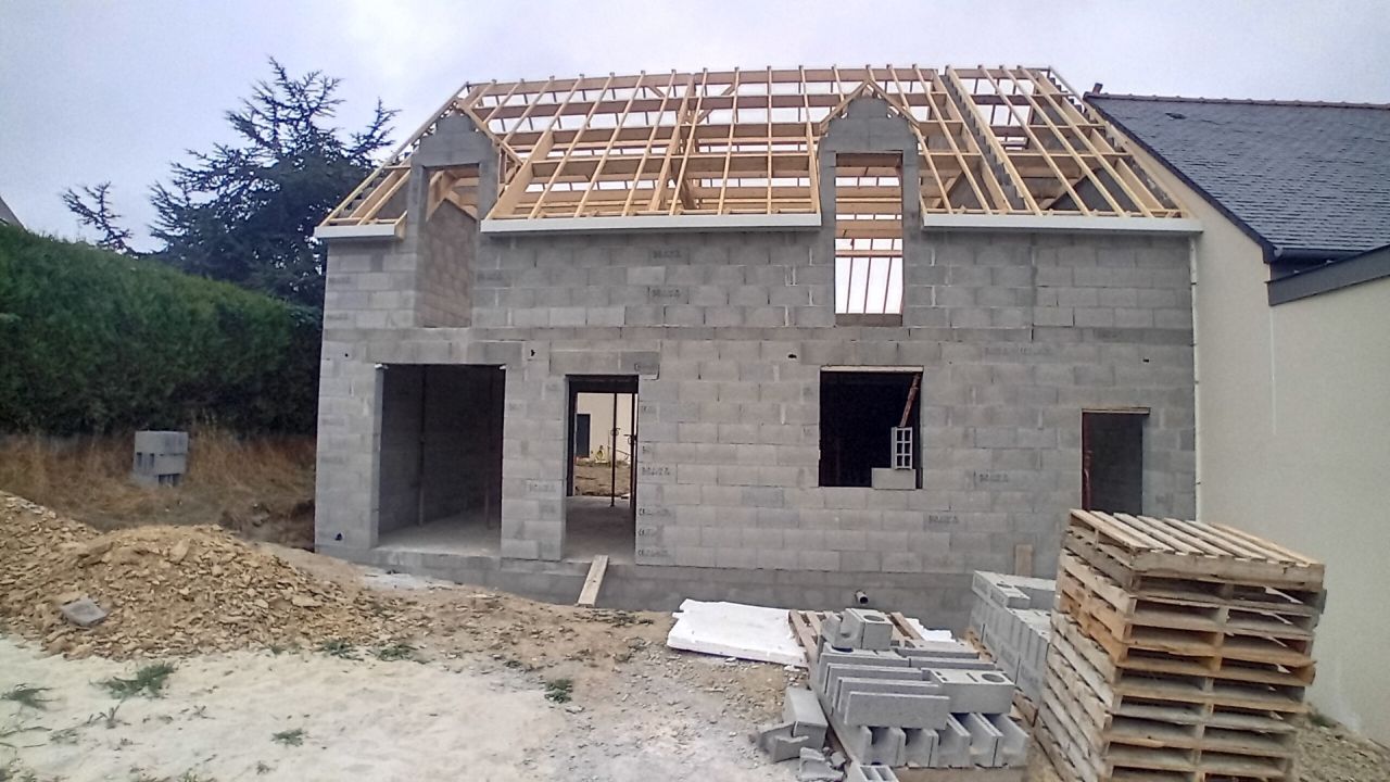

Posté le 21-09-2026 à 22:37:18  profilanswer
Bonsoir,
Depuis début septembre, le chantier a repris à vive allure : élévation des pignons, des dératellements et des 2 gerbières, pose de la charpente.
https://media1.forumconstruire.com/photo/large/1990269.jpg
https://media1.forumconstruire.com/photo/large/1990270.jpg
#la2emeconstructiondurat
Message édité par leraturbain le 21-09-2026 à 22:37:45

Gloinfred
Posté le 22-09-2026 à 09:33:21  profilanswer
leraturbain a écrit :
Bonsoir,
https://media1.forumconstruire.com/ [...] 990269.jpg
https://media1.forumconstruire.com/ [...] 990270.jpg
Il est marrant le mur de refend au niveau du garage à vélo. Tu vas exploiter les combles à cet endroit?

fabien1176
Posté le 22-09-2026 à 09:39:18  profilanswer
Bonsoir,
C'est une extension de ta maison que tu construis ?

n°75324533
Si c'est pas le cas, le voisin mitoyen doit être bien vénère  :o
C’est un voisin de mémoire :o Il n’avait qu’à pas construire en limite :o

Posté le 22-09-2026 à 12:53:19  profilanswer
Voilà alors que si il avait laissé un mètre d’espace la mairie lui aurait simplement demandé de démoli pour non respect du PLU. Les gens sont bêtes :o
Bon au moins il aura pas de déperditions thermiques sur ce mur ^^

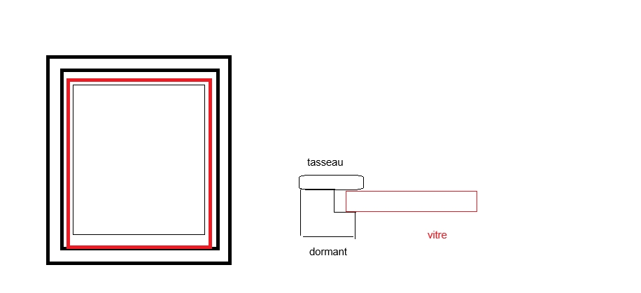

Coucou,
Je change les vitres des lucarnes d'une des pièces de mon château
Elles font environ 20x30cm.
Je garde le dormant qui est en bon état, je vire les ouvrants.
J'ai commandé des doubles vitrages que je vais poser sur le dormant des fenêtres actuelles.
Et je les maintiens avec des petits tasseaux cloués.
Les fenêtres ne pourront plus être ouvertes.
J'ai quelques mm de jeu entre le dormant et la vitre, sur les côtés et au dessus.
Avec quel matériau je comble?
Compribande ?

n°75326642
e_esprit
Posté le 22-09-2026 à 16:21:08  profilanswer
Mastic de vitrier ?

nasdak a écrit :
Coucou,
Compribande ?
https://rehost.diberie.com/Picture/Get/f/546149
Entre le dormant et la vitre, je mettrai aussi du compribande dans ta config. Et du mastic dans l'angle entre le tasseau et la vitre.
Quand on veut on peut, quand on peut on doit" © Bonaparte

nasdak
Posté le 23-09-2026 à 14:57:32  profilanswer
Compribande ok :)
Mastic je le sens pas, je vais en foutre partout je le sens
