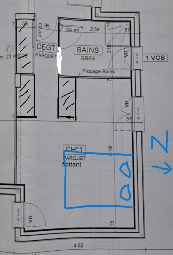

e_esprit a écrit :
Je trouve plus logique d'accéder au dressing après être passé par la case douche, donc aménager ça au niveau de l'entrée de la chambre, quitte à modifier les cloisons de la salle d'eau.
Dans ce genre là (je remplace la porte de la salle de bain par une porte à galandage) :
https://rehost.diberie.com/Picture/Get/t/544822
Ou plus radical, mais la chambre a l'air grande donc ça peut passer, n'y conserver que la petite fenêtre, et dédié la grande à la partie dressing qui nécessite plus de lumière (la partie en marron c'est pour indiquer un meuble bas qui permet d'ouvrir la fenêtre, mais ça suppose que ce n'est pas une porte fenêtre :D ) :
https://rehost.diberie.com/Picture/Get/t/544823
La première proposition ça risque un peu de faire long couloir avant d'arriver à la chambre mais dans l'espace créé en haut à gauche tu peux y mettre une coiffeuse.
La seconde proposition permettrait de mettre plus de rangements au final

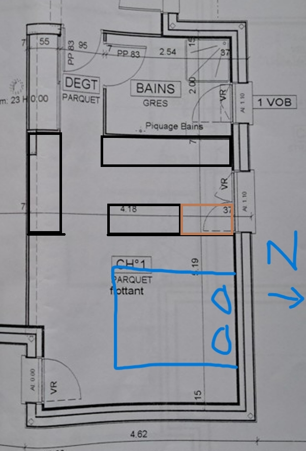

gfive a écrit :
Comme ça : https://i.ibb.co/4wdcjF8f/Screensho [...] -11-02.png
(là j'ai pas fermé le dressing, donc tu peux circuler sans faire le tour complet du lit.
Mais si votre couple marche comme le mien, Madame prendra la place du lit coté dressing, et la totalité du dressing, et tu utilisera le placard de l'entrée pour tes 2 jeans et 3 t-shirts :o
C'est déjà acté que monsieur tiendra dans le placard de l'entrée  :o
J'aime bien ce coté ouvert, qui permet de garder de la lumière de la fenetre du bas.
Une tête de lit contre la cloison du dressing ça le ferait pas? (il vaut mieux mettre contre un mur plein?)
Voire même mettre une cloison ajourée en haut(?)
https://rehost.diberie.com/Picture/Get/t/544828
C'était sûr!! :D Ca commence comme ça, et après tu finis avec une chaise à coté du lit parce qu'il a fallu mettre les pompes dans le placard de l'entrée!!
Bonne idée. Meilleure que la mienne.
Mais je fermerai quand même en haut (t'as jamais assez de place de rangement : touot en haut tu peux caler les couettes, le linge de lit, les cartons à chapeaux et les lingots d'or)
et je mettrais même peut être une porte à galandage de chaque coté pour avoir la possibilité de fermer.
Perso je mettrai le lit au fond sur le mur tout en bas, tête de lit contre le mur. ça permet d'éloigner au max de la lumière de la fenêtre, de la salle de bain et simplifie la circulation + vue sur toute la chambre depuis le lit. Et le dressing contre le mur collé à la salle de douche + le pan de mur sur la gauche, au plus près de la salle de douche pour chercher les vêtements. Si ça parait vide, tu rajoutes un truc au pied du lit (banquette, coffre etc.)

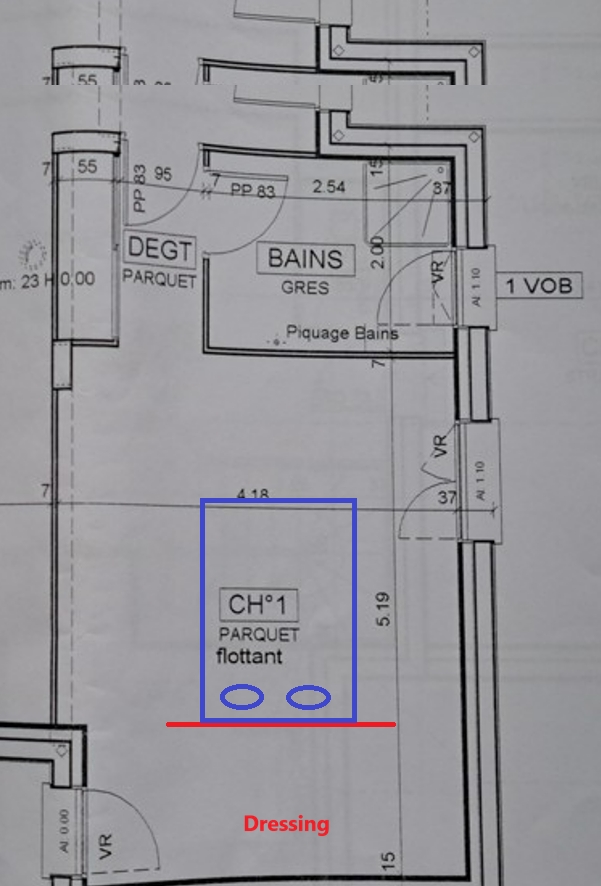

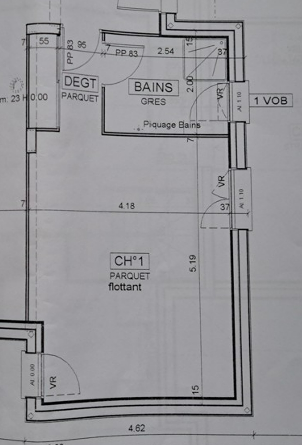

J'ai acheté une grande maison, construite en 2000, même si elle est globalement en bon état il y aura des choses à faire  :D
Il y a une chambre parentale au rdc, avec salle d'eau et un placard mais on aimerait aménager un vrai dressing dedans.
Voila le plan :
https://rehost.diberie.com/Picture/Get/t/544735
Pensez à vos horaires de lever/couché et habitudes de vie, si la chambre est pour deux personnes.
Identifiez dans quel ordre vous utilisez les rangements et la salle de bain, que ce soit le soir ou le matin.
Ca définira l'emplacement des rangements
Typiquement, en horaire décalé, c'est bien de se lever et de vite partir de la zone où l'autre personne dort ;)
Dans ce cas, cette configuration me semble la meilleure :
Pour la position du lit, ça dépend surtout de la circulation dans la chambre, entre l'entrée et les fenêtres par exemple. On place rarement un lit en plein milieu de ce chemin, sauf quand on n'a pas le choix.
Après, dans certaines cultures, on ne place pas le lit face à la porte, avec les pieds qui regardent la porte
parce que c'est la façon dont on sort les corps des défunts, les pieds devant :o
