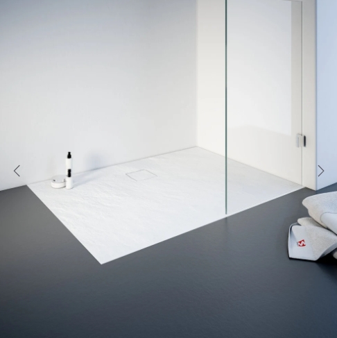

neo world a écrit :
https://www.schulte.fr/receveurs-de [...] 0991063749
Juste superbes. Les miens sont dans l'épaisseur de la dalle pour pas avoir de marche du tout. La bonde marche nickel (j'ai des tête de douche de 40 cm qui envoient). Plutôt facile de collecter les cheveux et nettoyer. Super safe avec de jeunes enfants ça ne glisse absolument pas
il y a vraiment des gens qui apprécient ces trucs de designer d'intérieur ?
Tu fous de l'eau partout, et en plus en hiver tu te les gèles sans porte
Oui, c'est beau, mais jamais je mets ça chez moi
 :pt1cable:
J'ai des parois de douche. C'est juste que y'a zero marche et une pente faible au lieu d'une cuvette / bords surélevés. J'ai ni froid (plancher chauffant de toute façon) ni de l'eau partout et mes enfants peuvent facilement entrer / sortir
n°75238210
paradise97​4
Posté le 02-09-2026 à 14:34:18  profilanswer
je te rejoins pour cela, tous les logements en location où j'avais des douches ouvertes, je trouvais cela insupportable

neo world a écrit :
 :pt1cable:
Je parle de cette photo :
Chez moi j'ai deux douches à l'italienne avec receveur carrelé (avec le même carrelage que le reste de la maison) : une de 2m x 1m et une de 1.7m x 1.5m.
- aucun souci de projection d'eau VS une douche normale
- aucun souci de température quand tu te douches
- pas de marche pour rentrer
- beaucoup plus discret qu'une douche à receveur
- pas de porte à manipuler
- meilleure aération qu'une douche fermée
Le vrai point négatif c'est que c'est ultra chiant à carreler, que ça coute une blinde et qu'il fait être rigoureux sur la pose pour ne pas être emmerdé par la suite.

gandalf-ze-wizard a écrit :
Quand je vois une photo comme ça je me dis qu'ils ont mis une mini paroi pour bien montrer le receveur, pas que des gens vont installer ça comme ça chez eux ...
Je me trompe ?
J'ai un truc du genre et c'est nickel  [:spamafote]

peut être que le receveur fait 2m x 1.5 m.  :o
