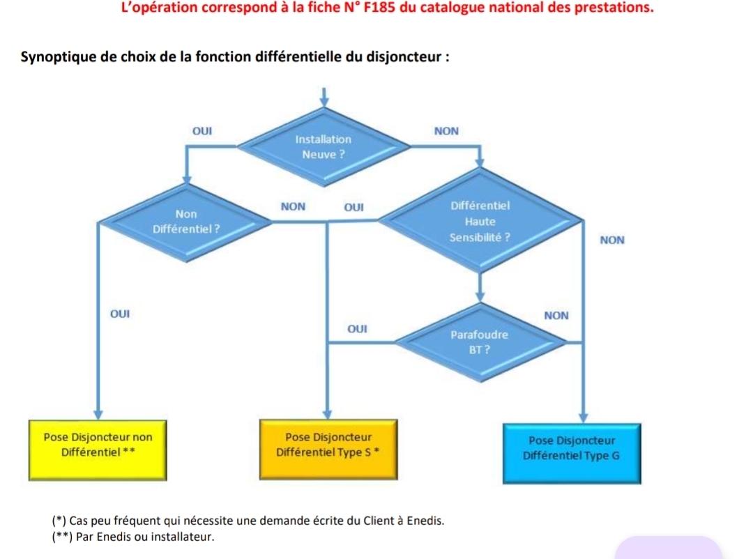

J'ai régulièrement mon disjoncteur principal qui saute en cas d'orage. Et comme je suis pas souvent là c'est la merde pour le congélateur etc...
J'ai écrit à Enedis en indiquant que mon disjoncteur n'était pas de type S et en demandant un changement.
Leur réponse :
Bonjour M. nasdak,
Nous faisons suite à votre sollicitation déposée via notre formulaire Aide & Contact le 30/08/2026 concernant votre disjoncteur.
Nous vous informons que le disjoncteur principal, situé en tête de votre installation, a pour fonction d’interrompre l’alimentation dans trois cas distincts :
    • Court-circuit franc dans l’installation.
    • Défaut d’isolement dans l’installation.
    • Dépassement de la puissance souscrite.
En revanche, Il n’est pas conçu pour réagir aux évènements survenant sur le réseau public de distribution d’électricité.
Nous vous invitions à faire vérifier votre installation intérieure et les appareils raccordés par un électricien qualifié. Il conviendra notamment de rechercher un éventuel défaut d’isolement entre le neutre et la terre.
Si toutefois, l'électricien constate une anomalie sur le disjoncteur, nous vous invitons à contacter votre fournisseur d'énergie afin qu'il nous adresse une demande d'intervention pour son remplacement.
Nous vous informons que, sans demande préalable de votre fournisseur d’énergie, nos services ne seront pas en mesure d’intervenir.
Nous restons à votre disposition et vous souhaitons une excellente après-midi.
C'est mort?
Celui qui est calibré selon ta puissance souscrite là ? J'ai eu pareil récemment, je sais pas trop quoi faire..

Pourtant c'est Enedis qui le dit...
https://www.google.com/url?sa=t&sou [...] NntEKSB4yz
https://rehost.diberie.com/Picture/Get/r/540488
