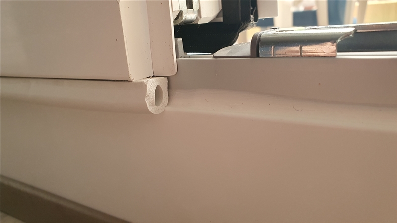

La barre de seuil est composée d'un rupteur de ponts thermiques.
Le rejingot a été découpé mais la fenêtre ne repose pas directement dessus (cale en plastique) et j'arrive à voir sous la bavette extérieure, il y a bien de la mousse expansive au delà du rupteur.
A l'origine, la plinthe intérieure en bois reposait directement sur le rejingot en béton. Aucune isolation. J'ai demandé aux installateurs de reculer la plinthe afin d'y ajouter de l'isolant (bourrage de compribande) + un cordon de mousse expansive entre le sol et l'assise du rejingot. La plinthe a ensuite été rhabillée avec du PVC blanc et la contre-plinthe brune.
Sur la troisième photo on voit que le joint extérieur est un joint brosse. Je doute de l’efficacité de ce joint. De plus, lorsque les deux portes sont fermées, les joints brosse ne font pas contact entre eux afin d'avoir un joint continu, et laisse une ouverture de 1 cm. Le froid doit y passer est combler l'espace entre le joint intérieur et extérieur.
Mon ancienne porte-fenêtre n'était pas composée d'une barre de seuil en alu, c'était un encadrement classique de fenêtre.
L''installateur me dit qu'il ne peut rien faire de plus, que la barre possède déjà un rupteur de ponts thermique et que l'isolation a bien été faite.
Qu'en pensez-vous ?
Bonjour,
Petit retour de mon problème de condensation il y a 1 an, que j'ai résolu suite à des travaux :
Premièrement, j'ai ajouté un joint silicone moussé sous l'encadrement de la fenêtre. Comme on peut le constater sur la photo,celui-ci se plaque contre le dessus de la plinthe blanche. Isolant de ce fait le seuil en alu de l'air intérieur.
Deuxièmement, j'ai installé une VMC au printemps. Destinée en priorité pour des problèmes de moisissure dans la salle de bain. C'est un modèle "autoréglable" mais avec sonde hygro intégrée. En plus d'avoir résolu mon problème de moisissure dans la salle de bain, j'ai résolu d'autres petits problèmes d'humidité dans d'autre pièce : malgré des fenêtres neuves, j'avais toujours de la condensation dans les angles bas des vitres, surtout les matins au levé (notre propre humidité rejetée la nuit). Maintenant j'ai plus rien. J'avais aussi placé des hygromètres et fait des relevés avant l'installation de la VMC. Les matins je pouvais monter jusqu’à 80% dans les chambres, maintenant je suis entre 40%-50%. Le salon n'était pas spécialement humide, dans la norme, mais en tous cas je n'ai plus d'humidité sur ma barre de seuil, et le silicone ne moisi pas.
Contrairement à ce que j'avais décrit l'an passé, il n'y a pas d'isolation entre la plinthe et le rejingot. Les techniciens ne pouvaient techniquement pas reculer la plinthe pour insérer de l'isolant.
J'ai investi dans une camera thermique il y a quelques semaines, une merveille.
J'ai pu constater pas mal d'anomalies dans mon logement et y remédier. Pour la porte fenêtre voici les températures relevées la semaine dernière, lors de la vague de froid :
- T° extérieure : -1°C
- T° intérieure : 21°C
- T° du seuil extérieure : -1°C
- T° du seuil intérieure : 5°C (le rupteur thermique fait bien effet)
- T° du joint silicone moussé : 13°
- T° de la plinthe : 10°C (j'ai ajouté un boudin de porte)
C'est pas pour faire de la pub, j'ai rien à y gagner, mais ceux qui souhaite une camera thermique voici le modèle que j'ai prix :
https://fr.aliexpress.com/item/1005 [...] pt=glo2fra
https://rehost.diberie.com/Picture/Get/r/451677

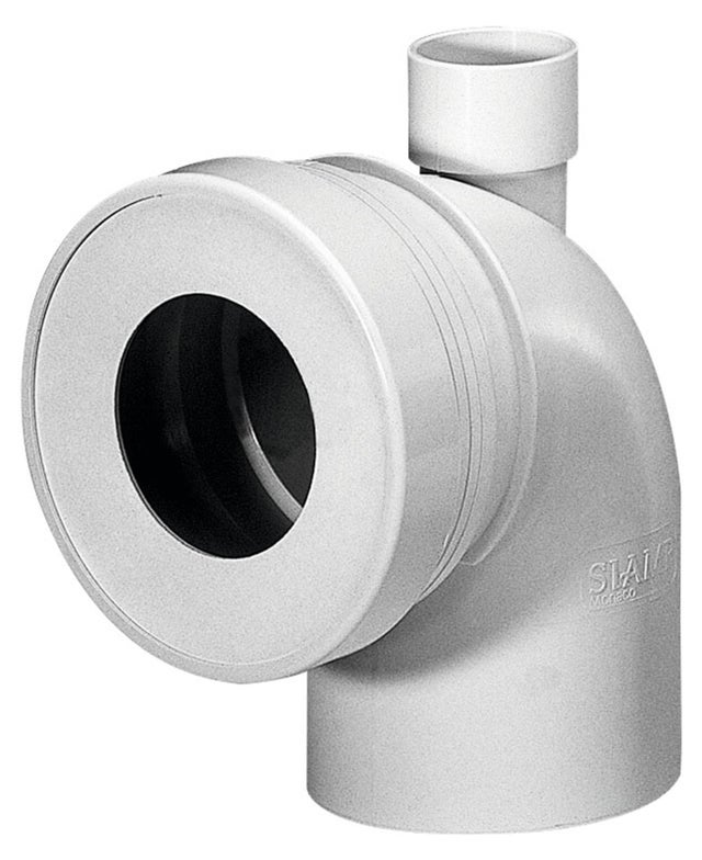

j'ai pas d'évacuation sur ma chaudière gaz qui est dans mes chiottes
Assez chiant quand elle se met a fuir où qu'il faut vidanger ou autre
L'installateur propose de se repiquer sur la pipe des chiottes via un petit trou.
Je suis pas convaincu j'ai peur de fuites ou odeurs (1er etage sur 5)
Ça se fait ce genre de truc ?
https://media.adeo.com/mkp/d2d9b81ae446def568a09f3b6d35cfb9/media.jpeg?width=640
Message édité par nasdak le 29-11-2025 à 18:39:07
n°73898656
libussa
Posté le 29-11-2025 à 18:54:21  profilanswer
https://media.adeo.com/mkp/d2d9b81a [...] ?width=640
dit comme ça on dirait qu'il veut faire un trou sur la pipe d'évac ? C'est ni fait ni à faire.
Une pipe comme tu montres c'est la bonne solution, faut juste mettre un siphon (type lave linge) pour éviter les odeurs.
n°73898673
berlo
dubitatif
Posté le 29-11-2025 à 18:58:10  profilanswer
En direct je ne ferai pas non.
Avec un siphon oui et il faut probablement un clapet d'aération pour éviter  le dé-siphonnage.
