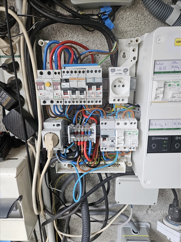

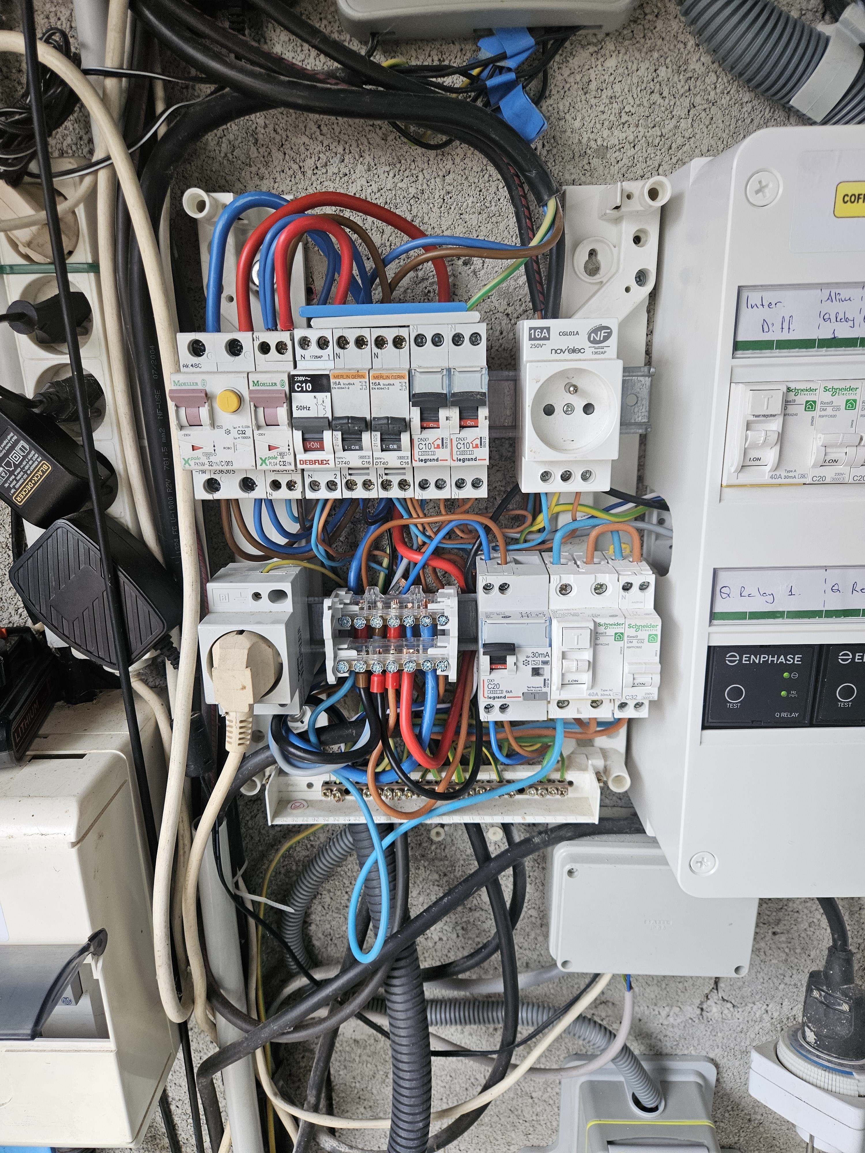

arylol a écrit :
Au final j'ai fait comme ça :
https://rehost.diberie.com/Picture/Get/r/331360
J'avais pas beaucoup de temps pour poser la green up et refaire propre donc c'est pas joli mais ça reste mieux que de mettre un 4eme depart sur le haut du différentiel 32A. J'ai retiré du 16mm2 pour rien vers le 32A m'en suis rendu compte trop tard. Bordel j'avais que du fil rigide c'est l'enfer dans les petits tableaux bien blindé.
A noter que la phase et le neutre des panneaux solaires en bas à droite me sont resté dans les mains alors qu'ils ont été installé y a un an.
J'espère que ça prendra pas feu :o
Bordel
Tu as la collection complète de toute les marques électriques sur ton "tableau"
[:adrien monk:2]
Message édité par gimmeshelter le 29-11-2024 à 12:06:15

n°71974601
arylol
Posté le 30-11-2024 à 10:41:38  profilanswer
gimmeshelter a écrit :
Bordel
[:adrien monk:2]
C'est pas chez moi mais ouais je me suis fait la réflexion  :D
Perso je pose que du legrand  [:julm3]
