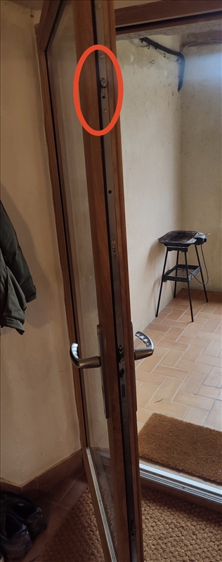

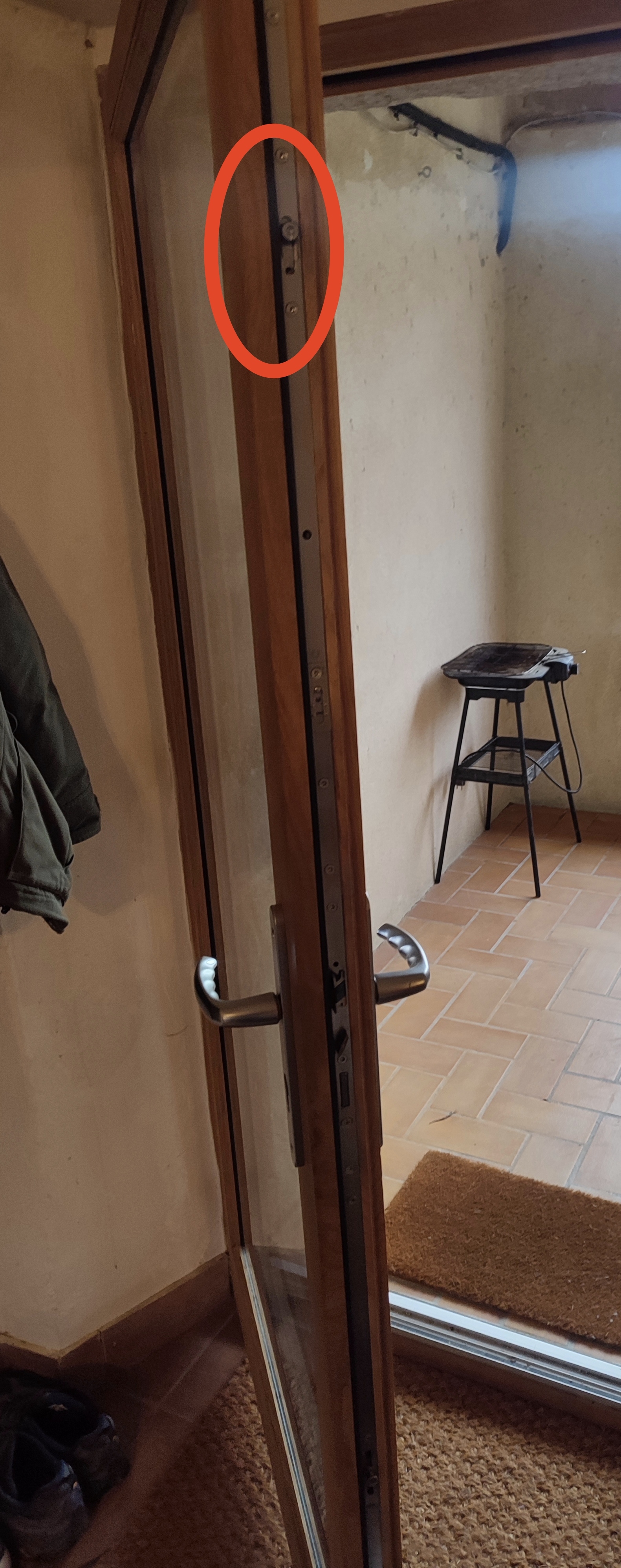

J'ai un problème sur une porte fenêtre, le galet du haut ne descend plus quand je ferme la porte du coup elle est pas bien étanche.
C'est un système roto où ça se verouille automatiquement à la fermeture de la porte.
Le galet remonte bien quand j'appuie sur la poignée mais ne descend plus.
L'installation a 2 ans mais la boîte a mis la clé sous la porte.
Est ce que je peux me lancer dans le démontage ou bien ça sera mega galère à remonter?
