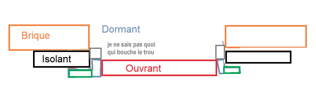

breeder a écrit :
Tu vas poser tes fenêtres comment ?
https://imex-ouvertures.fr/wp-conte [...] 8x872.jpeg
Pour de la brique, tu dois pouvoir utiliser des vis de cadre, sans cheville (prendre la longueur adaptée):
https://www.fischer.fr/fr-fr/produi [...] cadres-ffs
https://www.spax.com/fr-fr/p/spax-r [...] ptionpanel
Tu positionnes la fenêtre, tu perces le mur à travers les trous prépercés, tu visses.
Tu peux aussi prévoir du compribande
Merci! Ca sera très certainement en tunnel ou pas loin.
La fenetre à un bord (en L donc) vers l'interieur (pour la déco qui se pose sur le mur) mais faut que je creuse l'isolation pour ça.
Je n'ai pas encore démonté l'ancienne fenetre mais ça sera un truc du genre :
https://media.discordapp.net/attach [...] y=lossless
C'est un montage en applique ton schéma. :jap:
Et pourquoi pas comme ça ?

Roger01
Posté le 12-05-2025 à 08:05:45  profilanswer
Parce que je veux que la fenêtre soit le plus loin possible pour avoir de la place quand on ouvre les ouvrants. Ca fait gagner 15-20cm sinon ça risque de taper contre le lit et de ne pas pouvoir ouvrir la porte fenêtre correctement.

parceque sur ton schéma on a l'impression que la fenêtre est tenue par la zone isolant, alors que les équerres de fixation doivent être fixée dans "du dur" et pas dans la partie isolant.
pense aussi à l'ouverture a 180° à l'intérieur si tu "enfonce" la fenêtre dans le tunnel, tune va pas pouvoir ouvrir à 180° et tu te retrouve avec le problème que tu cites.
Si tu pars sur une ouverture à 180° : pose en applique avec tapée d'isolation.
