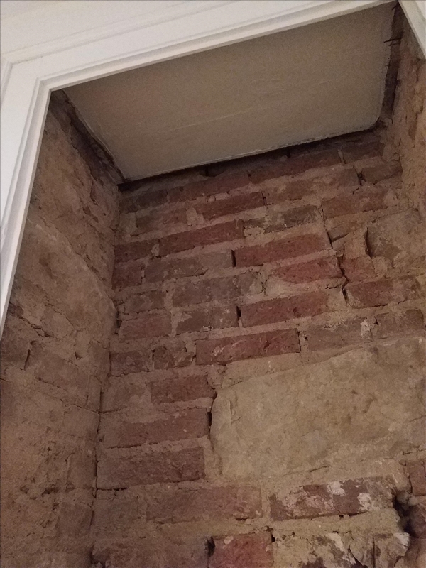

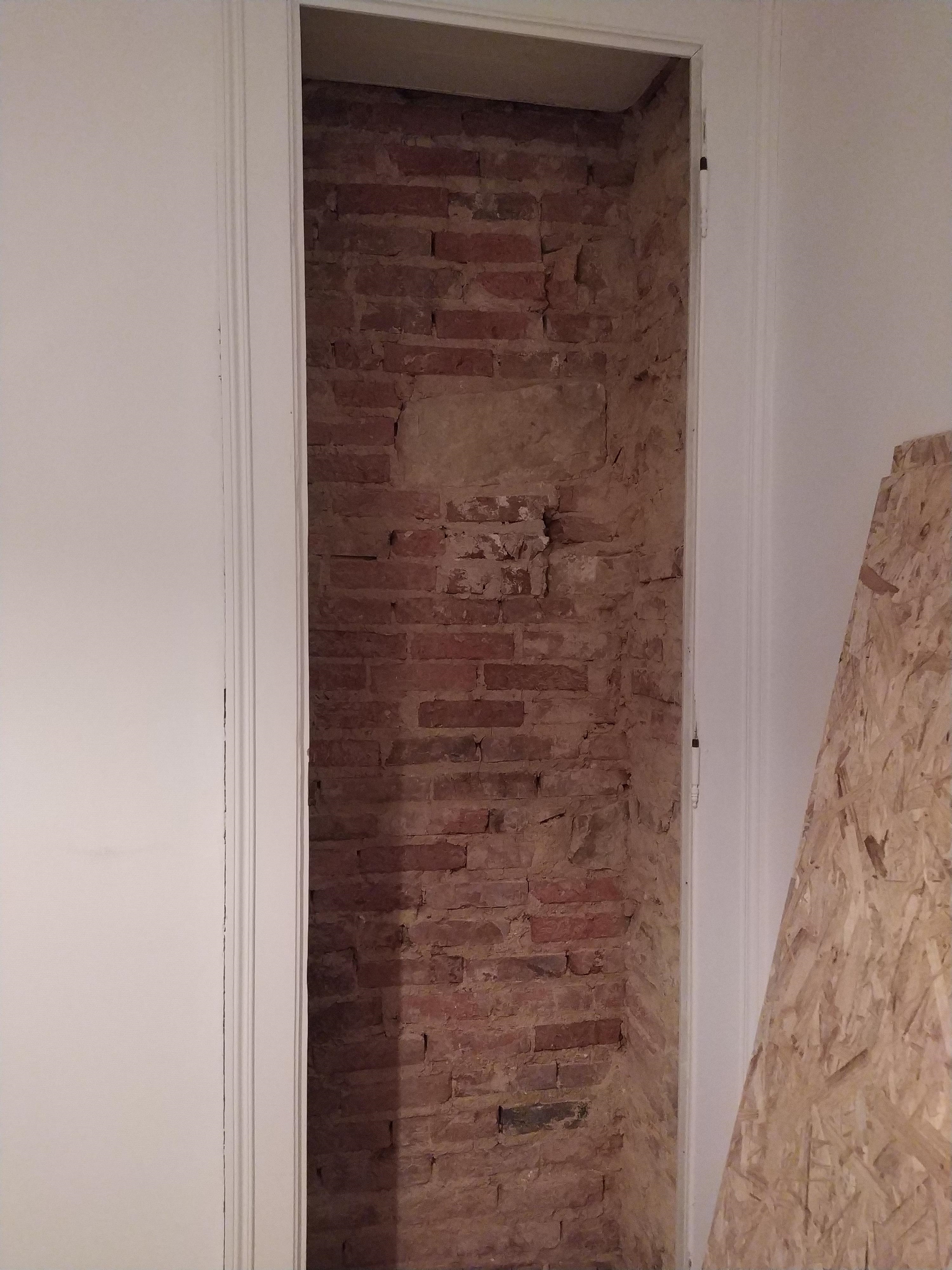

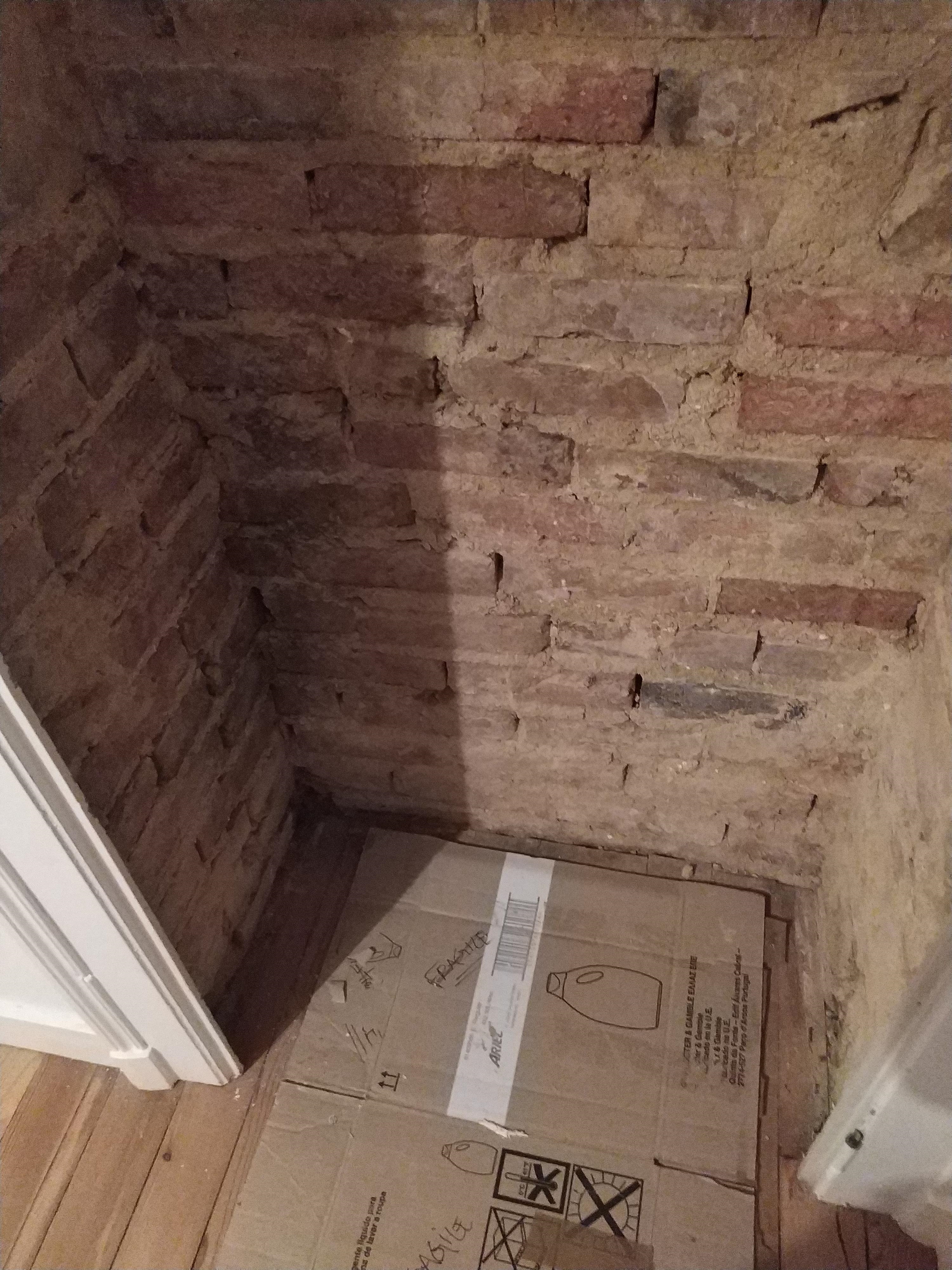

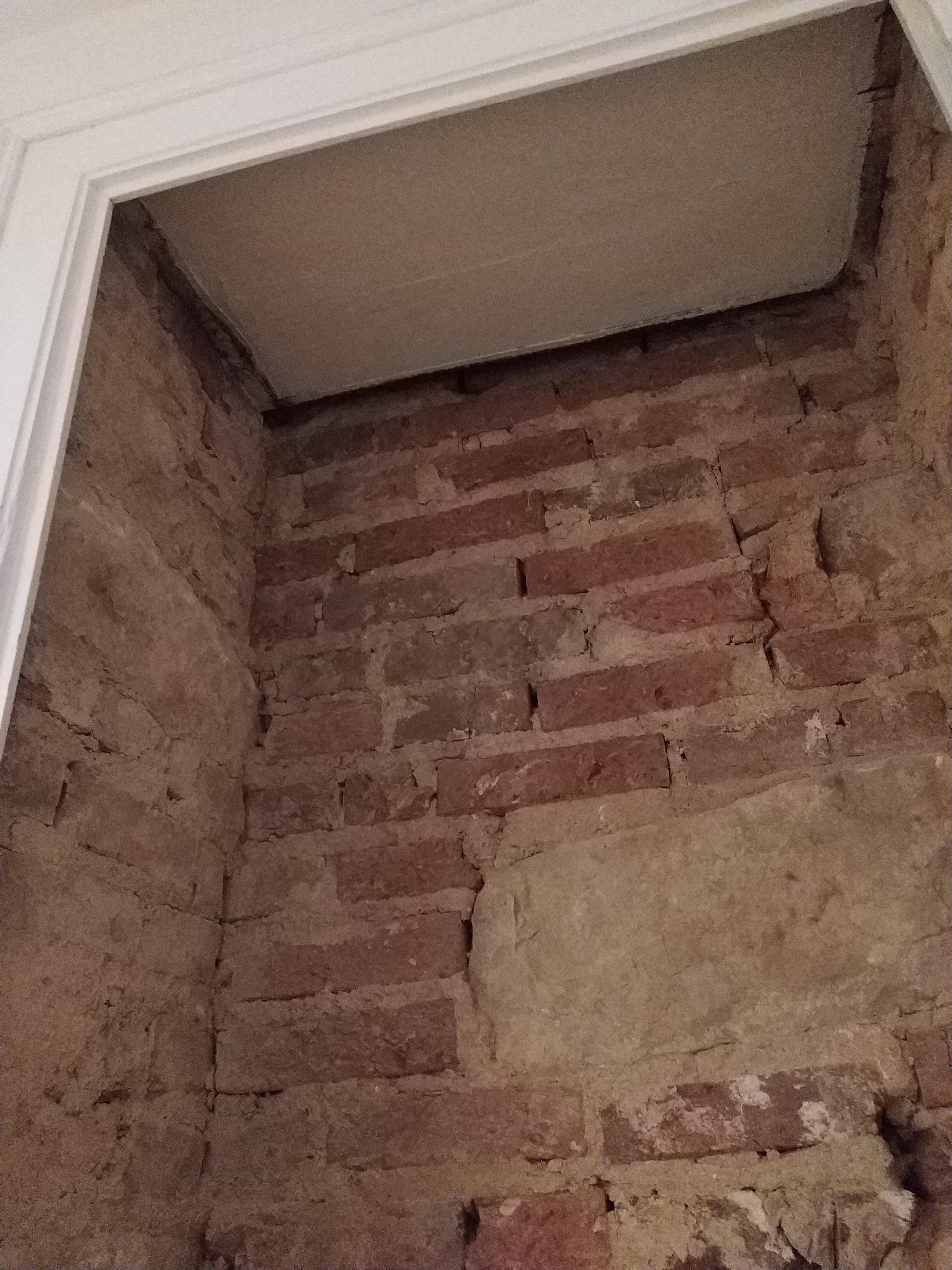

Posté le 06-07-2024 à 10:42:02  profilanswer
toutsec a écrit :
Bonjour,
Question isolation de cette petite niche, que je souhaite garder en niche (entre 2 et 3m²). J'ai eu quelques devis entre 1000€ et 1500€ du coup, je souhaite le faire moi même. Je précise que c'est la première fois que je fais ça.
Comme vous le voyez, c'est de la brique direct. Les autres murs ne sont pas isolés et donnent sur l’extérieur. C'est une maison ancienne.
https://rehost.diberie.com/Picture/Get/r/296411
https://rehost.diberie.com/Picture/Get/r/296412
https://rehost.diberie.com/Picture/Get/r/296413
Je souhaite isoler un minimum, mettre du placo et repeindre.
Je pensais procéder comme suit :
  • Refaire quelques joints à la chaux entre les briques
  • Mettre de l'isolant perspirant
  • Mettre un frein vapeur hygrovariable
  • Rail au sol, plafond, vertical puis pose placo
Est ce correct?
Questions :
1) Est ce qu'il faut prévoir une lame d'air?
2) Je pensais partir sur ~50mm de laine de bois. Ma femme me parle de liège expansé. Les deux matériaux me semble équivalent au niveau thermique (lambda vers 0.036 W/mK). est ce que le choix se ferait plutôt sur la rigidité? Pra exemple, des panneau de liège expansé collés au MAP aux murs?
3) Ou acheter des matériaux en petite quantité? Le moindre truc c'est en gros... Par exemple le rouleau de frein vapeur c'est mini 50m² pur 100€...
Merci!
Bonjour,
toujours pour isoler ce truc.
1) Pour la mise en œuvre, je peux suivre la technique rail-montant? Dans cette technique, il y a deux couches d'isolants : une derrière les rails côté murs et l'autre dans les rails. J'imagine que ça ne pose pas de problème que de mettre de l'isolant seulement dans les rails? Par exemple, en prenant des rails de 48mm mettre 40-45mm de laine de bois. Là, le but, ça serait de mettre le rail le plus proche du mur j'ai l'impression et, de fait, d'avoir une lame d'air. Pas de problème avec ça? Il y aura un frein/pare vapeur par la suite
2) Possible de prendre du BA6 (Bord amincis) au du BA13 (Bord amincis)
merci :jap:
