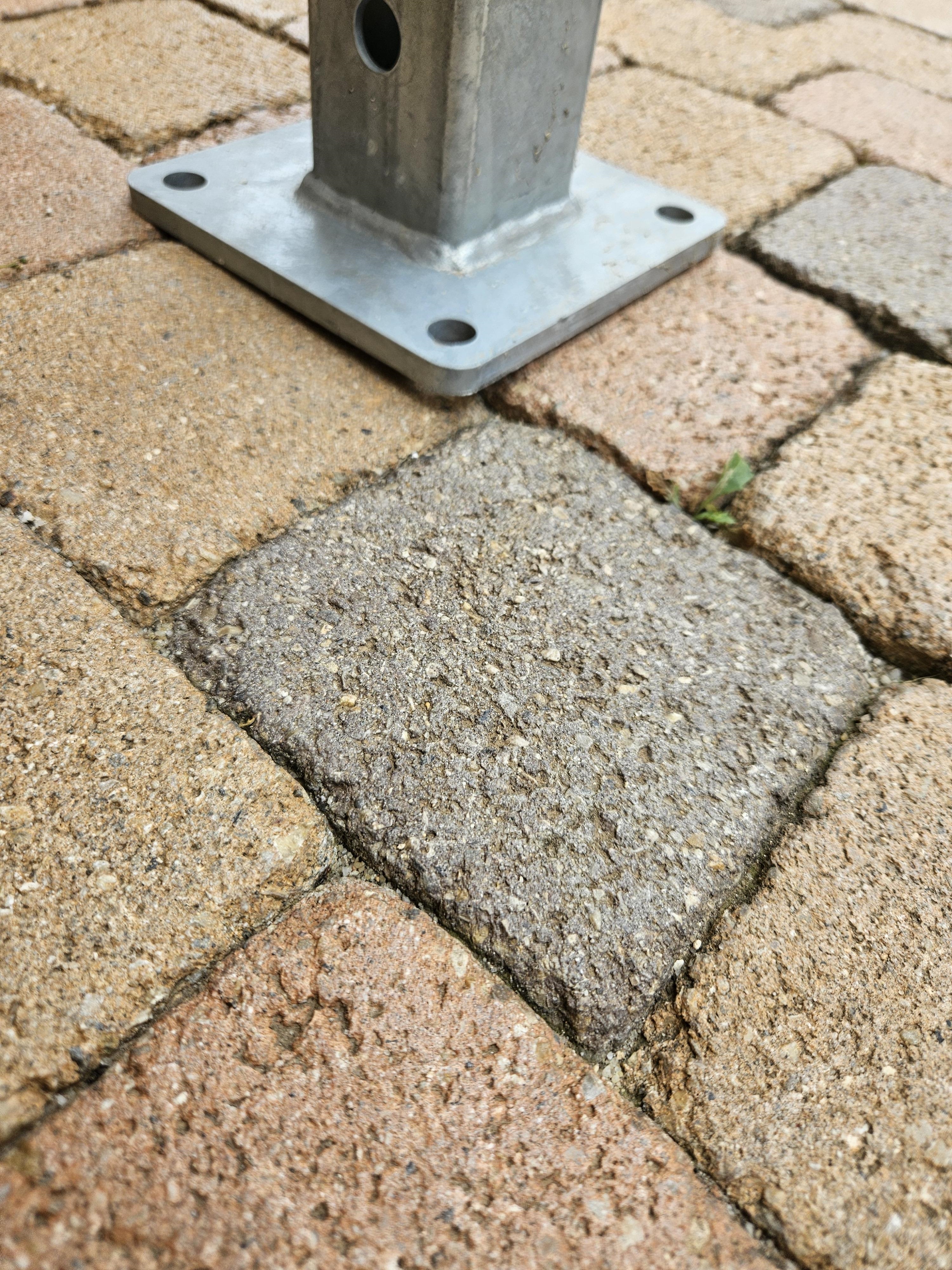

Double question: je dois installer un rack de musculation sur un mur/sol extérieur:
- sur la partie mur (+crépis) c'est du parpaing creux qu est ce que je peux mettre comme visserie balèze (même si ça ne travaillera qu en arrachement) j'ai mensuré 16 mm pour le diamètre max de la tige de la vis.
- sur la partie sol j'ai de l'autobloquant pas forcément de niveau nickel, ça donne ça :
https://rehost.diberie.com/Picture/Get/r/299012
Si j'ai un vide de 2-3 mm entre le rack et le sol sur 1 ou 2 trous sur 4 avec quoi je pourrais ajuster ? J'ai pensé à simplement mettre une ou 2 rondelles mais ça fait gitan [:lalan28200]
Message édité par arylol le 07-07-2024 à 21:12:45

Cheville chimique avec treillis ?
Pour l'écart, oui une rondelle, ou une cale biseautée

ca me paraissait un peu overkill vu que litteralement il n'y aura aucune charge.
Je vois ce genre de vis a expension metallique mais j'ai jamais testé; https://www.entrepot-du-bricolage.f [...] rSEALw_wcB
Y a des molly aussi pour parpaing  [:woods11:5]

mm ils sont pose commament tes autoblocants?  si c'est sur sable il y a une chance que ca se nivelle avec le poids. mais tu vas galerer pour fixer ca si tes trous sont systématiquement en bord de pavé comme sur la photo . ca va éclater. a moins de decaler pour etre au centre des pavés. Ou d'aller chercher le beton dessous si c'est pas sur sable.

Ils sont sur une dalle béton. Au sol ça va travailler uniquement en cisaillement. J'ai pas beaucoup le choix de l'emplacement des trous mais c'est pas trop la partie sol qui m'inquiète. Bon après je vais percer en 14mm ça devrait permette d'aller chercher assez de "matière" à chaque fois. 8 vis au sol ça me paraît déjà bien solide.
