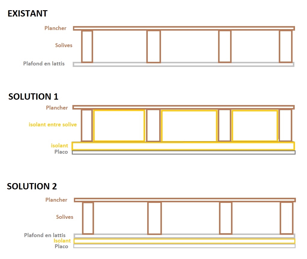

Bonjour,
Dans maison que je suis en train de rénover, je voudrais faire un faux plafond pour entre autre améliorer l'isolation phonique entre le salon et les chambres à l'étage.
Je me demande quelle est la solution la plus efficace d'un point de vue phonique, vous avez un avis ?
https://rehost.diberie.com/Picture/Get/r/296059
Message édité par yanyokh le 24-06-2024 à 19:40:23

kimmeria
Posté le 24-06-2024 à 19:46:06  profilanswer
yanyokh a écrit :
Bonjour,
Solution 1, mais j'imagine que tu t'en doutes :D

Parle à Monkey ...
Posté le 24-06-2024 à 20:20:33  profilanswer
yanyokh a écrit :
Bonjour,
Hein ?
Dans la même config : j'ai rempli de laine de roche en vrac :o, ça évite l'effet tambour et accessoirement ça isolé thermiquement , le.temps que fasse l'isolation sous-toiture.

scalpatif
GT: scalpatif
Posté le 24-06-2024 à 21:32:24  profilanswer
yanyokh a écrit :
Bonjour,
et tu ne pourrait pas combiner la solution 1 et 2 en percant a travers le plafond en latis pour injecter une mousse isolante puis ensuite faire la solution 2?

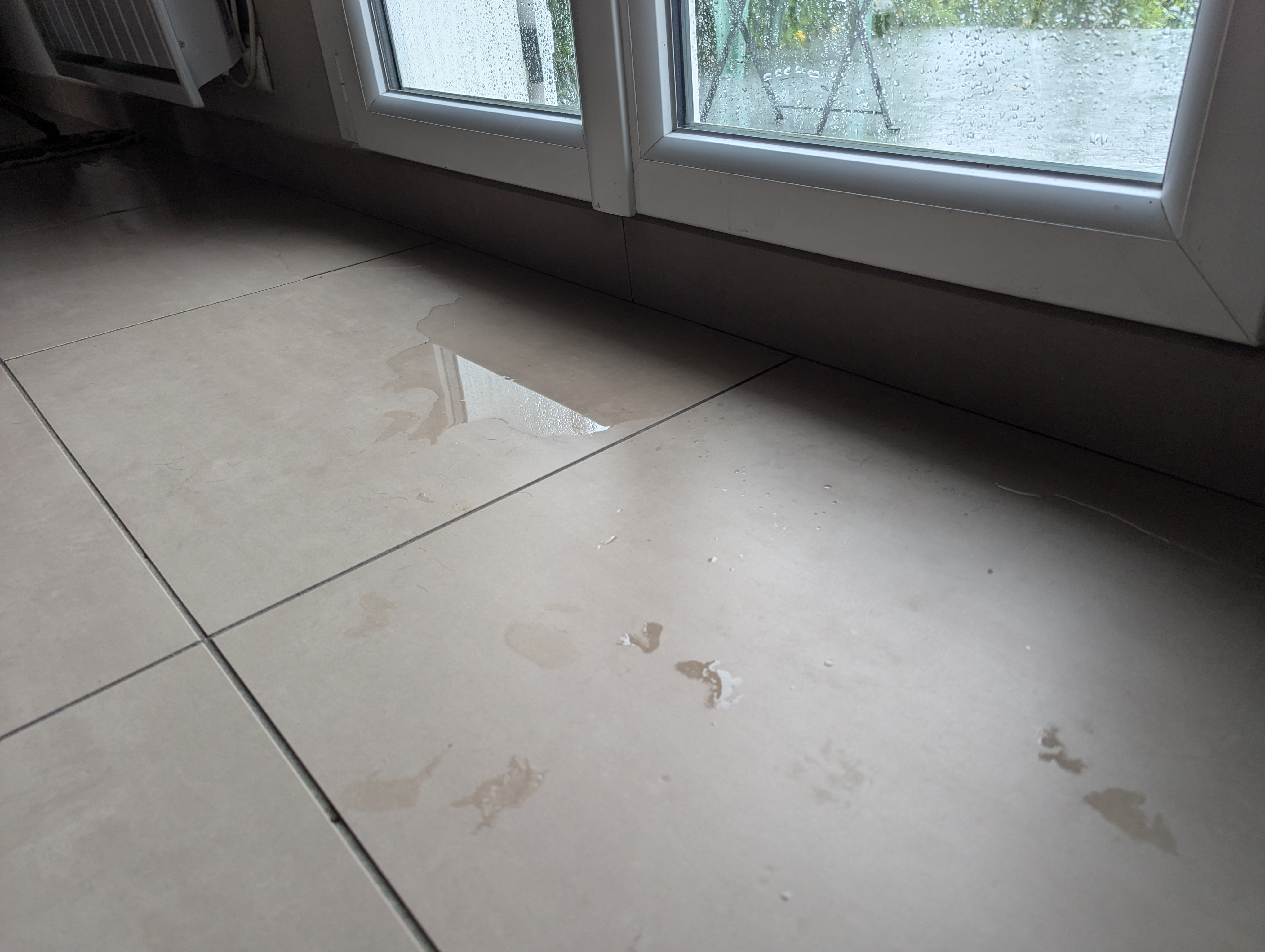

Nouvelle découverte suite à méga orage [:fat dog]
https://rehost.diberie.com/Picture/Get/r/296848
De l'eau qui rentre sous la plinthe carrelage...
On est au r+0.5 (donc pas au niveau du sol) avec une terrasse qui doit apporter l'eau
Ça se règle facilement ?

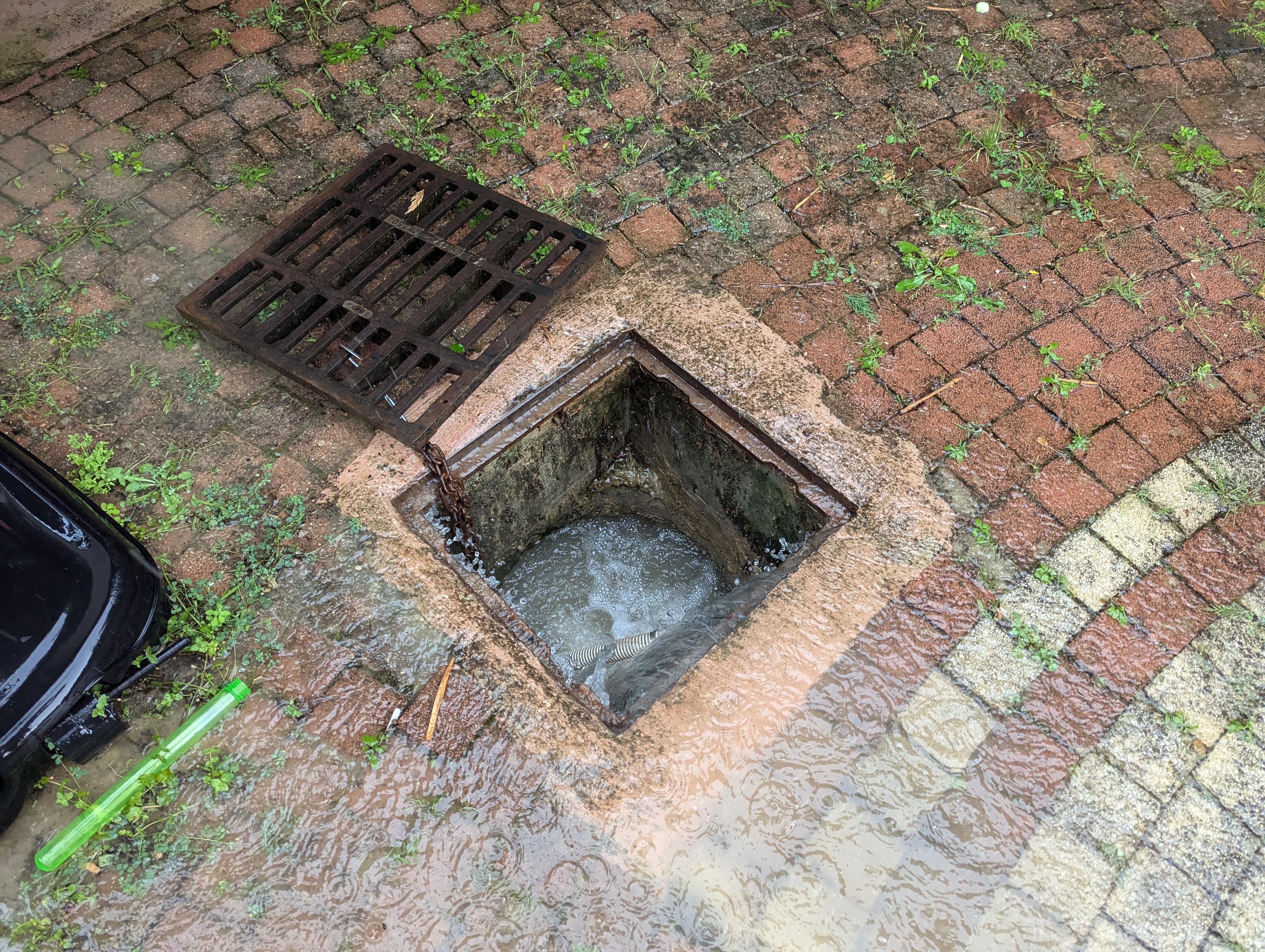

Autre question :
J'ai un puisard pour les eaux de pluie mais sous dimensionné... Quand il pleut fort, tout va dans le puisard et je crains qu'il déborde (il y a des une pompe de relevage mais je stress pour qu'elle démarre ...)
C'est mort et je peux rien faire?
Orages ce printemps :
https://rehost.diberie.com/Picture/Get/r/296852
Message édité par mystiko le 27-06-2024 à 17:26:01

Posté le 27-06-2024 à 17:55:44  profilanswer
Soit l'eau passe sous ton carrelage et attaque le béton par dessous et là ça craint un peu parceque ça veut dire que l'étanchéité de ton carrelage vaut 0 , niet, caca.
Soit ça passe de "dessus du carrelage => béton=< plinthe intérieur" au quel cas une spray d'un peinture d'étanchéité élastomère règlera au moins momentanément très bien le problème.
j'ai fait ça chez moi ça a été radical => nickel.

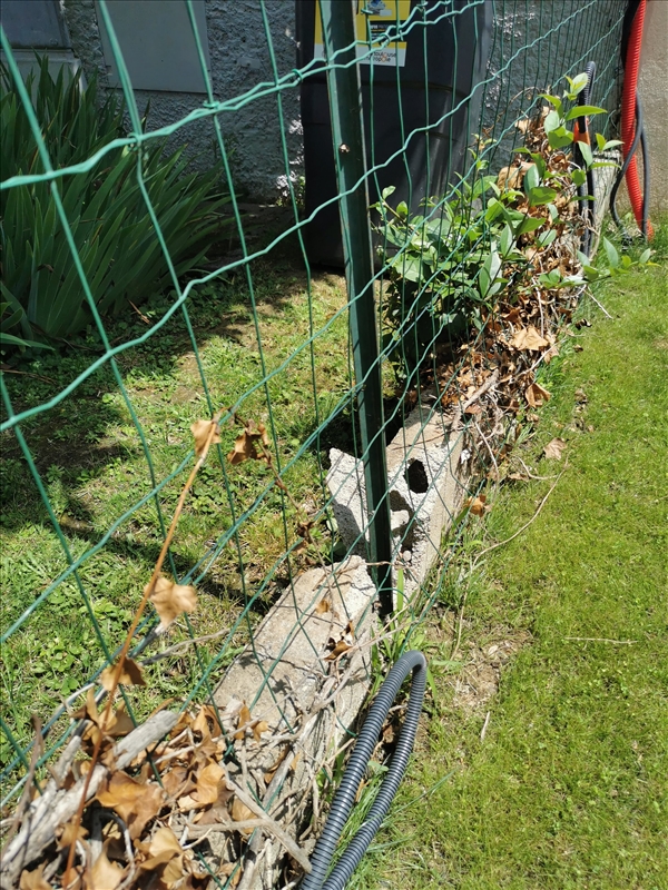

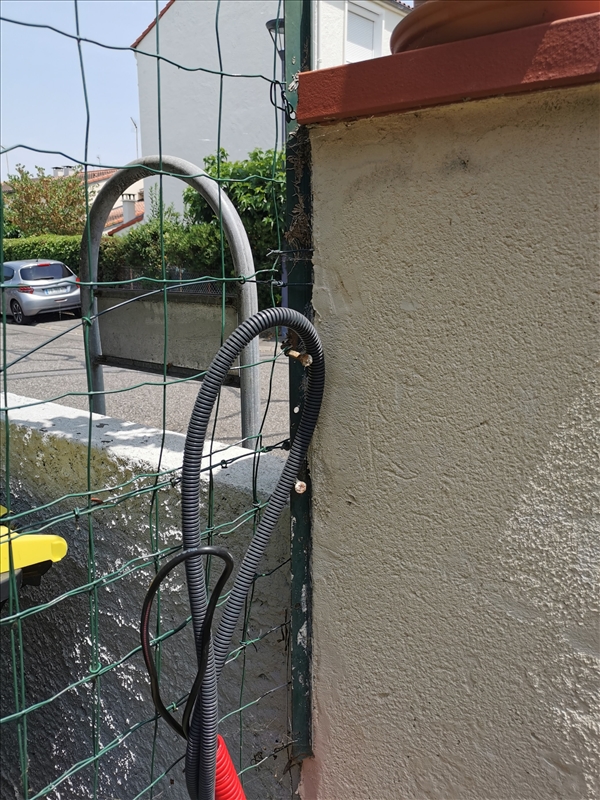

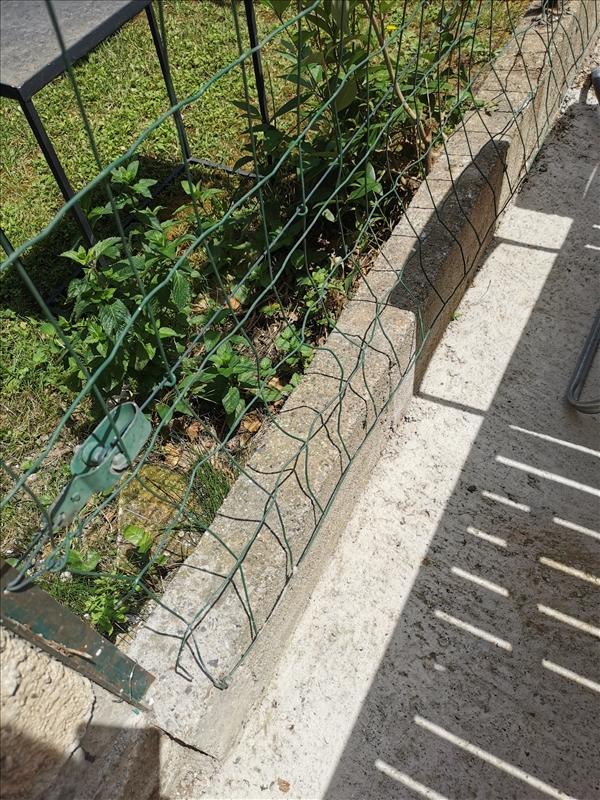

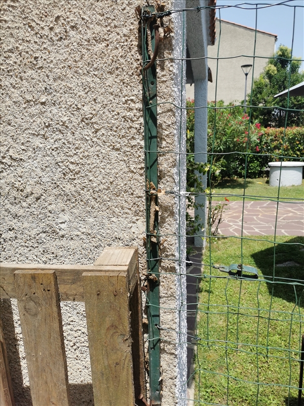

Posté le 27-06-2024 à 18:00:23  profilanswer
Hello à tous  :hello:
Depuis l'achat de ma maison il y a bientôt 3 années nous avons pas eu le temps de travailler sur le jardin et notamment la cloture entre les voisins et nous.
En effet cette cloture est faites d'un grillage vert, des pieux en métaux sur des parpaings/ fondations des années de la construction de la maison (1970) et d'un lierre qui a pris les 4/6 de la cloture.
On en a profité de refaire l'allée pour arracher le lierre et de ce fait on a maintenant juste le grillage et du lierre mort qu'on va arracher.
Voici quelques photos:
https://rehost.diberie.com/Picture/Get/r/296860
https://rehost.diberie.com/Picture/Get/r/296861
https://rehost.diberie.com/Picture/Get/r/296862
https://rehost.diberie.com/Picture/Get/r/296863
La cloture fait 12 mL et on voudrait qu'elle fasse à peu près 2m de haut.
J'ai fait deux devis chez Leroy Merlin pour des clotures en bois (~800€) et en composite imitation chêne doré (~1300€).
Il y a trois "taille", 136 / 166 et 186 de cloture suivant le nombre de lame mais la personne côté Leroy Merlin disait qu'à partir de 166 il fallait déjà renforcé le poteau en métal dans la fondation (béton) pour le vent sauf que regardant les photos je suis pas exactement sur comment je pourrais faire.
La fondation va a peu près à 40/50 cm sous terre.
Est-ce que vous avez des conseils sur le sujet?
Nous avons des voisins qui veulent presque rien débourser car ils "vont vendre" depuis 2 années mais la cloture est à 50/50.
Merci par avance pour vos retours! :jap:
Message édité par liptusfire le 27-06-2024 à 18:01:40
Pour moi il faut effectivement se mefier du vent. Ca dépend aussi de l'orientation par rapport aux vents dominants et si la clôture est protégée des vents par les bâtiments.
Pour faire ce que tu veux, surtout en mitoyen, je pense que le mieux est de tout casser/virer. Et sur un terrain propre tu creuse pour mettre tes piquets suivant les recommandations du fabricant. Il y a des bétons special que l'on verse direct dans le trou autour du piquet et ensuite on met l'eau en douche sans touiller. c'est cher mais très bien.
A moins cher, mais moins occultant, tu vois a virer le grillage et à adapter un grillage rigide de 170cm de haut sur les piquets existants. Ca se fait bien. Et après tu mets soit les occultant prévus pour les grillages rigides, soit du canisse, etc.
Si vraiment il y a de forts vents tu peux ajouter des jambes de force.
Esthétiquement, tu peux aussi planter du faux jasmin qui va vite tout recouvrir et occulter et garde ses feuilles toutes l'année.

Posté le 28-06-2024 à 15:44:59  profilanswer
StanCW a écrit :
Tu leur dit que c'est simple : il récupèreront le fric déboursé dans leur vente :O
Pff, ils comprennent pas que c'est le genre de truc repoussoir dans la vente (même si ils sont pas pressés) . A côté, ils font des travaux cosmétique dans la maison.
Ils ont refait la salle de bain alors que je pense qu'une salle de bain est très personnelle. Ils ont repeint la maison, nettoyer le toit alors que tout ça c'était largement suffisant avant....
Oui y a du vent sur cette partie, elle est plein sud et c'est proche toulouse donc ça peut souffler fort.
Je vais pas replanter là  :).
Du coup pour illustrer, les deux premières c'est les devis que j'ai fait. Le troisième c'est le grillage dont tu parles? On a aussi vu ce grillage avec des lames de bois pour occulter mais pareil on est pas sur pour le vent (proposition 4):
https://rehost.diberie.com/Picture/Get/r/297060
Ca va être galère de retout péter, et refaire du béton et tout :'(.
Je vois sur le premier lien google :
Préparez les trous des poteaux
Pour installer correctement un poteau de grillage rigide, il est indispensable de préparer un trou de taille adaptée. Si vous optez pour un scellement en terre, vous devez prévoir au minimum un plot de 50 cm de profondeur, avec le poteau enfoncé de la même dimension. Ainsi, pour un poteau de 2 m, vous devrez creuser un trou de 50 cm. Insérez le poteau en le faisant descendre de 40 à 50 cm dans le plot en béton pour lui garantir une bonne stabilité.
En revanche, si vous choisissez de fixer les poteaux sur un muret, la profondeur requise sera moins importante. En effet, il suffit de creuser un trou d’environ 20 à 30 cm et de bien tasser le béton dans l’agglo afin que le scellement ne fasse qu’un avec le muret. Le muret doit être assez solide pour supporter le poids de la clôture en grillage.
Le scellement en terre est par ailleurs pas forcément plus résistant et plus stable que celui sur muret. Cependant, chaque situation est différente et il est important de prendre en compte les particularités de votre terrain ou sol avant de choisir le type de scellement à utiliser.
Je vois qu'on a un muret donc je peux sceller sur le muret.
Je tourne un peu en rond sur le sujet, je sais pas trop quoi faire
n°70934588
paracyber
Largeur de tes agglos ? Parcequ'on dirait que c'est du 10 ...
