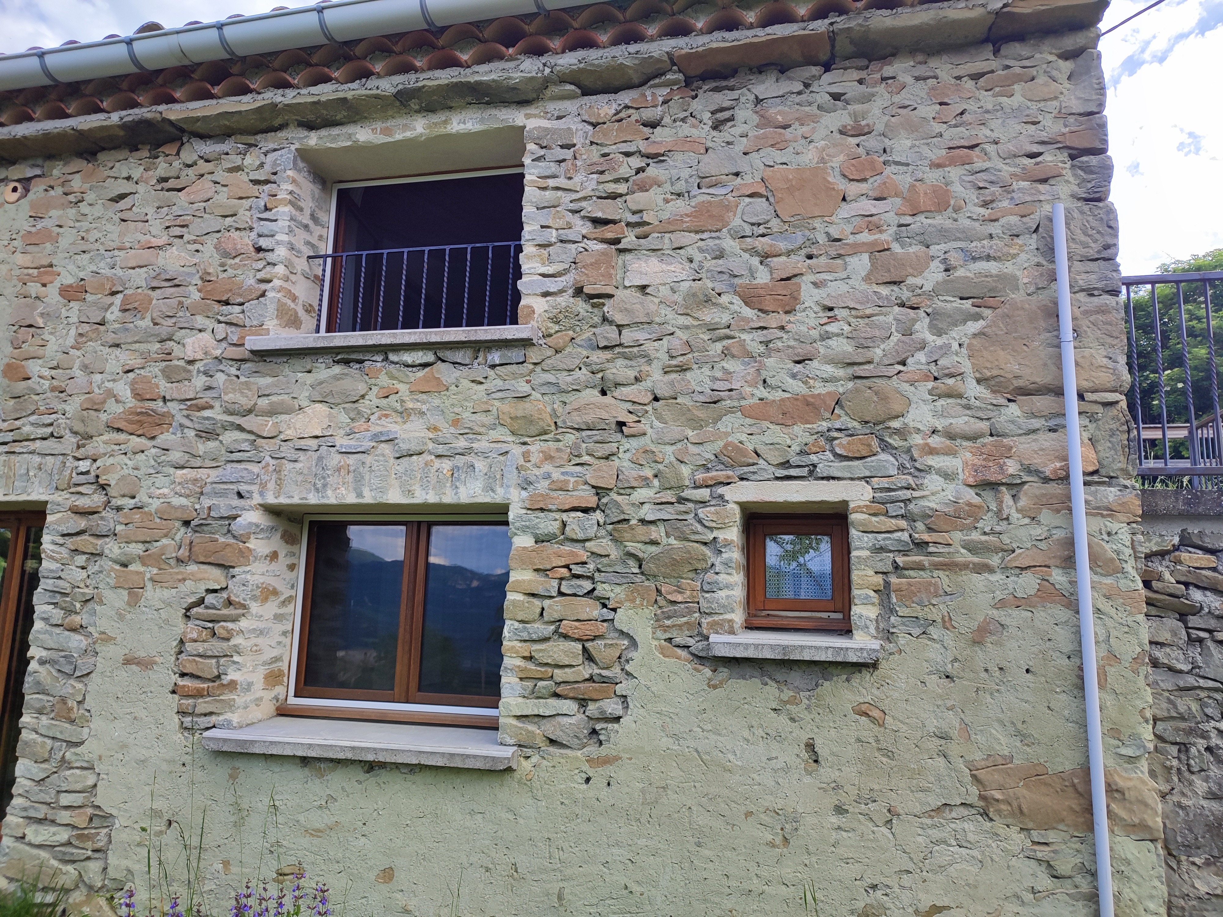

Ce tuyau me semble être la ventilation secondaire de ma fosse septique.
J'ai des mauvaises odeur dans la pièce dont la fenêtre est la plus proche de la sortie du tuyau
Il me semble que le tuyau devrait remonter au dessus du toit non?
https://rehost.diberie.com/Picture/Get/r/279005
Oui, ça serait clairement beaucoup mieux  :jap: (et en plus c'est facile à faire)
n°70688560
nasdak
Posté le 26-05-2024 à 19:11:08  profilanswer
Je vais faire
Mais le tuyau est un 40, pas aux normes...

nasdak a écrit :
Je vais faire
Ca n'est pas bien grave: il n'y a pas de débit dans un truc comme ça. :jap:  Au pire si tu as des remords tu coupes le 40 au niveau du sol et tu mets le diamètre qui va bien en vertical : ça ne fera pas de mal, ça t'apporchera de la norme et ça ne te coutera rien.

Posté le 26-05-2024 à 20:43:33  profilanswer
40 centimètres minimum au-dessus du fêtage. :)

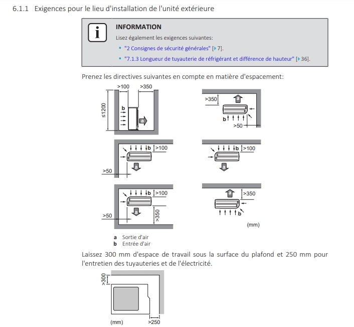

Petite question installation de PAC (pour une piscine, je précise)
Le cabanon ci-dessous va accueillir le système de filtration de la piscine et je me demandais si je pouvais pas y mettre aussi la PAC soit sur le mur du fond soit sur l’un de murs de côté intérieur
https://i.ibb.co/864Hf57/IMG-6371.jpg
Il faut un espace complètement ouvert pour que la paC fonctionne au max de son rendement ? Mon idée est stupide?
Message édité par Batou le 27-05-2024 à 01:18:41

C'est précisé dans la notice de la PAC, il y a des cotations à respecter, exemple avec une PAC daikin :
https://rehost.diberie.com/Picture/Get/f/279101
Fondamentalement, une PAC pompant les calories dans l'air - a besoin que l'air soit brassé sinon il y'a plus rien a pomper.
Par contre la protéger des intempéries avec une casquette (neige si il y a), why not. Après j'imagine qu'elle tourne pas en hiver si c'est pour une piscine d'extérieur.
Effectivement, la doc en ligne de la PAC ne disant rien, j'ai demandé ici, mais j'ai ouvert le carton et la doc papier précise bien ces cotes (50 cm derrière, à gauche et à droite)
La question que je me pose c'est si l'ai peut etre efficacement renouvelé dans un abris de la sorte. C'est surtout le fait qu'il y ait un toit qui me fait douter
Sachant que les calories dont on parle c'est la "chaleur" de l'air non ?
Je te confirme que ça devrait être plus haut. Chez mon voisin et moi, ça dépasse de 30cm mini le toit avec une sortie qui empêche l'enrée de l'eau.
Et si tu as des mauvaises odeurs, faut voir si les bactéries de ta fosse ne sont pas déséquilibrés. Trop de produits chimiques ou vidage récent de la fosse peuvent jouer à la mauvaise odeur.
Je vois pas trop comment faire sans que ce soit horrible...
n°70691706
zarare_vhi​te
Posté le 27-05-2024 à 10:58:50  profilanswer
Tu planques ta colonne verticale dans une colonne de gouttière, ça fera déjà plus discret et propre vue la position.
Et sur la photo j'ai l'impression que tu peux dériver le PVC sur le pignon de droite de ta maison non ?
Message édité par zarare_vhite le 27-05-2024 à 11:00:16
Pour un évent de fosse septique ?  :??:  :??:
Faut du tirage sinon la décomposition n'est pas très efficiente ? :o
C'est pour éviter de te détruire le cerveau, l'estomac et les poumons à respirer un paquet de merde à hauteur d'homme, le cas présent d'ailleurs :o
Message édité par zarare_vhite le 27-05-2024 à 11:46:50
J'en déduis que chez toi tu l'as au niveau des genoux :o ?

Posté le 27-05-2024 à 11:53:09  profilanswer
Je suis au tout à l'égout mais sinon "naguère" il était à 50cm du sol sur un mur sans fenêtre (ni voisins).
Après si ce que je dis est bête, faut m'expliquer, je ne me vexe pas d'apprendre des trucs.

Posté le 27-05-2024 à 11:55:02  profilanswer
perso il est à 3m / 80mm mais pas au dessus du faitage, c'est pas un tirage de cheminée non plus.
Ca sert surtout à éviter d'avoir les gaz toxiques à hauteur du nez.
