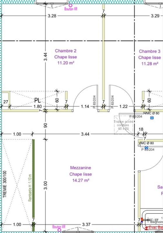

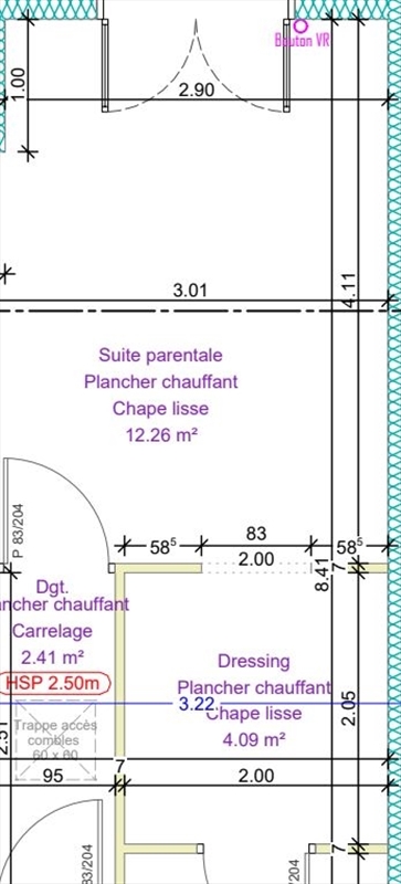

J'approche de la livraison de notre maison.
On a les parquet à faire. Longtemps que je m'y suis pas collé :o
J'ai deux interrogations.
1/Chambre + Dressing
https://rehost.diberie.com/Picture/Get/r/279250
Je vais faire dans le sens de la longueur. Comment je gère la partie dressing?
Quand j'arrive a la cloison, je m'arrête?
Ou je vais jusqu'au bout du dressing? Ce qui veut dire que je fait en parallèle la chambre et le dressing. Ca me parait le plus logique mais bon ..
2/Mezzanine
https://rehost.diberie.com/Picture/Get/r/279254
Chambre 2 et 3 seront en parquet, RAS sens de la lumière. Je m'arrête au seuil de porte que ce soit dans la chambre et sur la mezzanine pour la barre de seuil.
Pour la mezzanine, je vais aussi faire sens de la lumière.
Par contre je vais arriver à la rambarde. Pas de plinthe donc je coupe. Je mettrais peut être un quart de rond pour faire propre.
Par contre en haut des marches j'ai que 90 de large.. Ça va être juste pour les coupes non? Comment je gère cette partie là?
Merci :)
