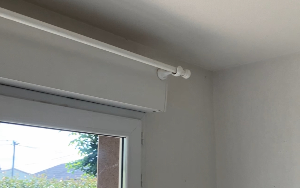

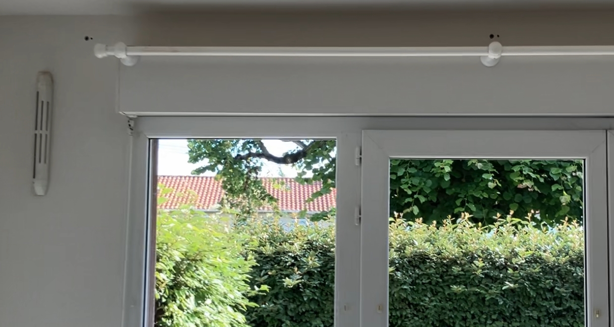

Bonjour,
Dans un appartement dit "BBC", j'ai un coffret de volet roulant qui est à l'intérieur et tout en plastique plein (sans grille d'aération).
Il existe un peu plus loin dans la pièce une aération latérale qui donne sur l'extérieur.
L'appartement date de 2016 et est censé (je suppose vu le label BBC) avoir de bonnes performances en matière d'isolation.
Je constate qu'un locataire a (audacieusement :o ) percé le caisson du volet roulant à 3 reprises pour y fixer sa tringle  [:akt]
https://rehost.diberie.com/Picture/Get/f/293539
https://rehost.diberie.com/Picture/Get/f/293540
Avez-vous un avis sur cette pratique ?  :whistle:
Je m'étonne que ça semble aussi "ferme" comme attache, je me demande comment c'est fichu et fixé à l'intérieur du caisson...
Le volet roulant ne semble avoir aucun souci en termes de fonctionnement
Je compte retirer ce montage hasardeux, pour mettre une tringle directement fixée au plafond.
Avez-vous des idées sur ce que je pourrais faire pour reboucher aussi proprement et discrètement que possible le caisson ?

$temp a écrit :
Bonjour,
 [:prozac]  le plafond est pas loin pourtant .. silicone blanc + cache vis en plastique blanc eventuellement.

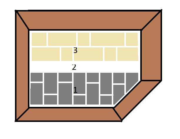

Une autre question ici, sur qqch de moins structurant : j'ai une marche dans mon entrée sur laquelle je fais un décor avec les matériaux du sol du reste du RDC (logique de récup et d'harmonisation).
J'ai de la pierre (type travertin) en petits carreaux de plusieurs formats et du chêne massif (chutes du parquet).
Evidemment j'ai commencé sans me poser la question en amont :o
https://rehost.diberie.com/Picture/Get/f/293548
Le bois en périphphérie + la zone 1 sont déjà posés / collés
Le 2 (que je comptais faire en bois) et 3 (travertin) sont déjà découpés mais pas collés.
Est ce qu'il existe des joints qui me permettraient à la fois de faire les joints ENTRE la pierre et entre pierre et bois (et permettraient que le bois travaille sans tout faire sauter).
Ou c'est une énorme c*nnerie ?
Sinon je vais abandonner l'idée de la lame de bois au milieu (le 2) et je ferai un joint périphérique autour du travertin et du joint classique entre les carreaux de travertin.
Je précise que j'ai pas assez de pierre pour faire le 2 en pierre, c'est 100% récup ;)

$temp a écrit :
Bonjour,
C'est pas censé être un cache PVC qui se déboite ? (genre il est jamais tombé en forçant sur le rideau :D ?)
Par contre je vois pas de solution pas moche en fait.
Message édité par bjone le 14-06-2024 à 11:30:06

$temp a écrit :
Bonjour,
Pour ouvrir ce genre de caisson il faut déboiter les morceaux de PVC en bordure gauche et droites. Puis les flancs se retirent. Tu peux ensuite déclipser la face avant en appuyant sur le haut de la face. Donc ça ne tombe pas comme ça.
Pour faire un truc propre, tu prends un plat en pvc blanc que tu colles sur toute la longueur. Ça devrait être pas mal.
bjone a écrit :
C'est pas censé être un cache PVC qui se déboite ? (genre il est jamais tombé en forçant sur le rideau :D ?) Par contre je vois pas de solution pas moche en fait.
Gnarfou a écrit :
Pour ouvrir ce genre de caisson il faut déboiter les morceaux de PVC en bordure gauche et droites. Puis les flancs se retirent. Tu peux ensuite déclipser la face avant en appuyant sur le haut de la face. Donc ça ne tombe pas comme ça. Pour faire un truc propre, tu prends un plat en pvc blanc que tu colles sur toute la longueur. Ça devrait être pas mal.
Visuellement ça n'est pas bringuebalant, mais je n'ai pas touché la tringle, c'est donc peut-être trompeur   [:vags]
Quand je le pourrai, j'essayerai de retirer les caches (au moins sur les cotés) pour voir comment c'est fixé dedans et si ça a causé des dommages.
Pour refermer, je pense que la solution silicone blanc + cache-vis sera plus facilement à ma portée qu'un plat en PVC : vu la longueur, et faisant les travaux sans aide, je crains vraiment de me retrouver avec un truc en biais ou des marques de colle, j'ai l'impression que c'est plus risqué dans la mise en oeuvre pour quelque chose de purement esthétique.
Et puis de toute façon, si des rideaux sont remis devant, ça cachera 100% du temps les deux cache-vis sur les cotés, donc seul le central restera visible.
Merci beaucoup pour vos retours en tout cas.
Le logement est BBC donc je craignais que cela n'influence négativement le DPE, mais je constate que le prestataire n'a listé que 2 murs dans tout l'appart (apparemment les murs mitoyens avec les appartements voisins n'existent pas selon lui  [:tinostar] ) donc je suppose qu'il n'a même pas remarqué ce souci d'étanchéité du caisson  :D
Sans silicone, t'as des caches plastiques blanc qui se clipsent en fonction de la taille du trou. Suffit de démonter le cache du coffre, dévisser les.3 attaches qui ont du être visées par l'intérieur (enfin, sauf si ça a été collé ^^ ...) Et mettre les 3 caches.
Sinon, effectivement, il aurait mieux fait de se fixer au plafond mais si c'est du plein (comme souvent dans les apparts) il a préferé joué la prudence ...

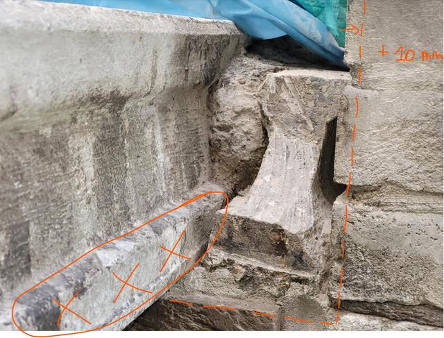

Bien le bonjour,
Je vous avais posé quelques questions l'année dernière, ca se passait ici https://forum.hardware.fr/hfr/Discu [...] 8_5218.htm et sur quelques pages suivantes
Pour rappel, l'idée était de couler une poutre en béton armée devant mon hourdi, pour y fixer un escalier.
Au final, j'ai pris l'option de ralonger les fondations du mur existant et de le prolonger pour avoir un appui pour la poutre.
https://i.ibb.co/gvS2RSm/IMG-20240508-WA0003-copy.jpg
Quant à la poutre, avec vos conseils j'ai retenu cette idée:
https://i.ibb.co/wLLFbR7/Front.jpg
https://i.ibb.co/LgwKnQ8/RSide.jpg
https://i.ibb.co/bJNNtYR/Ortho.jpg
La météo a été infecte en Belgique, je suis loin du timing que j'avais prévu, mais bon, là il est monté, et j'arrive à l'étape de la poutre et... j'ai des ptits soucis...
Même avec de petits rayons de courbure, j'ai du faire des cadres de 75 mm, sinon y'avait pas moyen de faire passer un fer de 8 mm en haut
https://i.ibb.co/q91VQhQ/cadre75mm.jpg
Sauf que niveau espace dispo, j'ai 115 mm en haut, mais que 95 mm en bas...
à gauche ca ferait ~5 mm
et à droite ca ferait ~15 mm
https://i.ibb.co/kqZVBQw/espace.jpg
Je suis tombé sur ceci qui semble dire que 20 mm ca peut suffire, voire même moins dans certains cas
https://i.ibb.co/7S7kj87/capture.jpg
source: https://www.ifsttar.fr/fileadmin/us [...] -ENROB.pdf
Sachant que devant la poutre, y'aura la fixation de l'escalier + la marche qui surplombe, donc ca réduit un peu l'exposition à la pluie.
Au pire, s'il suffit de protéger la poutre pour pouvoir réduire l'épaisseur de béton, peut-etre faire un retour sur la face verticale de la poutrelle avec l'EPDM qui ira sur la chappe (chappe=jaune sur la 3D) ou autre chose ?
https://i.ibb.co/Ksrm7gT/escalier.jpg
ici en situation réelle (c'est le même escalier chez un ami)
https://i.ibb.co/Jpf1sdy/corentin.jpg
Bref, quelques questions :
01) Jusqu'à présent j'ai toujours fait du béton avec du gravier 6.3-14 mais j'ai vu qu'il existait du gravier 2-7 pour faire du béton fin.
Pensez-vous que je peux viser une faible granulométrie pour cette petite poutre ? Ca m'aiderait à bien remplir partout.
Si oui, j'imagine que ça change la proportion de ciment à mettre dans le béton ? Comment on calcule ça ?
02) A votre avis, c'est jouable de se contenter d'un enrobage de 15 mm ?
Ca ne concernerait que les cadres uniquement, les autres fers eux seront enrobés d'au moins 25 mm. Quite à protéger d'une façon ou d'une autre le béton des intempéries (retour EPDM ? produit d'étanchéité à appliquer sur le béton ? etc. )
Si pas, au lieu d'être à fleur des briques, j'ai la possibilité de placer le coffrage un peu plus en avant sur les briques pour gagner 10-15 mm.
Est-ce que dans ce cas je dois couper les briques, pour que la poutre ait la même section partout ? Ou on s'en fiche si elle est un poil plus large que sur les appuis ?
03) Pour les 5 mm coté hourdi, je me demande si je peux poncer le talon du hourdi ?
J'ai un bon disque béton sur ma meuleuse, je pense que j'aurais pas de mal à retirer 5 mm, peut-être un peu plus. Ou au pire, je disque une partie du talon, disons 10 mm ? (il fait +- 20 mm)
Le tout c'est de voir s'il y a un risque structurel à "amocher" cette zone du hourdi ?
https://i.ibb.co/NxppFKt/question.jpg
Merci d'avance à quiconque prendra le temps de me lire, et éventuellement de me répondre.
Infographiste 3D & Post-Production - Freelance
n°70841805
bjone
Insert booze to continue
Posté le 15-06-2024 à 16:04:56  profilanswer
Je vois pas l'intérêt de disquer le hourdi, in fine ton beton coulé ira au contact du hourdi non ? (plus avoir un état de surface niquel je pense)
Ta poutre dans le doute, tu pourrais coffrer un peu plus large que ce que tu as au mur et ça décalerait ton escalier ? (idée de contournement de problème)
n°70841823
carbon38
Dead Rabbit! :o
Posté le 15-06-2024 à 16:07:39  profilanswer
Pour la granulométrie du gravier, tu peux descendre plus bas même si tu veux. c'est juste qu'à un moment ca s'appellera du mortier  :o  :o Il existe des plastifiants pour aider à remplir/étaler le béton aussi.
Enrobage de 15mm c'est une très mauvaise idée amha, d'autant plus pour un béton soumis aux intempéries. Vise plutôt les 30mm. Là, tu te crée un très gros risque d'avoir la ferraille qui gonfle (et des épaufrures) en quelques années.
Le poncage du hourdi sur 5cm, je ne pense pas que ca pose problème.
