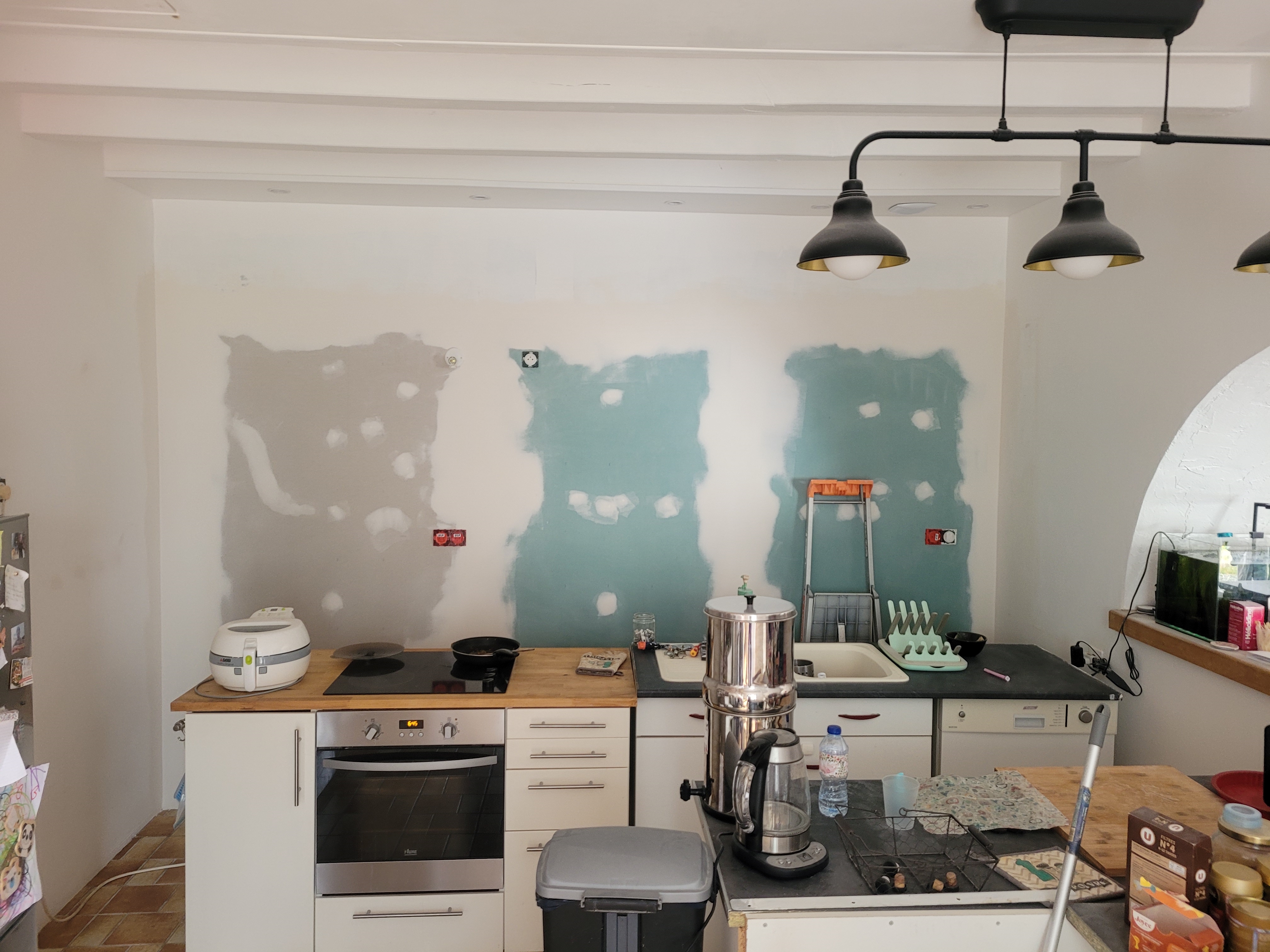

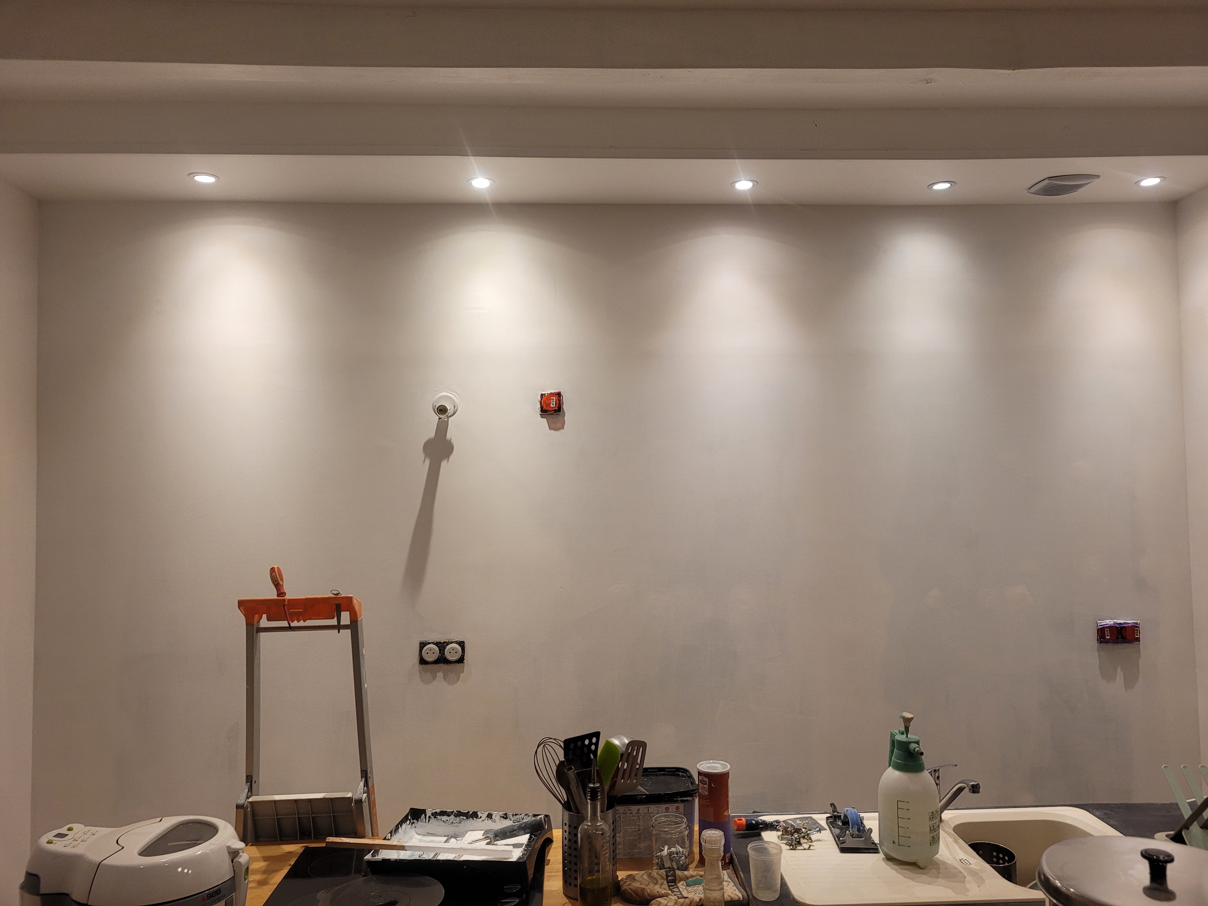

Dites, on peut repasser un coup d'enduit de lissage sur de la peinture sous couche ?
C'était bien plat quand ca n'était pas encore peint et une fois peint, on voit clairement la bande sur toute la longueur...
Il y aura quelques meubles en hauteur qui iront sûrement sur la bande mais il y aura aussi une partie étagères qui laissera la bande visible
https://rehost.diberie.com/Picture/Get/r/294426
Avant en journée
https://rehost.diberie.com/Picture/Get/r/294427

Oui tu peux ré-enduire sur ta peinture, si elle est de qualité  :)  Si tu as un doute, tu passes un léger coup de ponçage en 240 pour mater ta peinture et favoriser l'accroche de l'enduit. Oublie pas de dépoussiérer le mur après le ponçage.
Cela dit, la couche d'impression n'est pas faite pour opacifier complétement le subjectile, donc c'est pas forcément problématique que l'on voit encore les zones des bandes. La question porte surtout sur la planéité. Si tes zones de bandes sont bien planes, alors ça ne se verra plus après les 2 couches de peinture de finition.
Bon bah on va voir si avec 2 couches de blanc ca passe, sinon je ponce et je refais une bande.

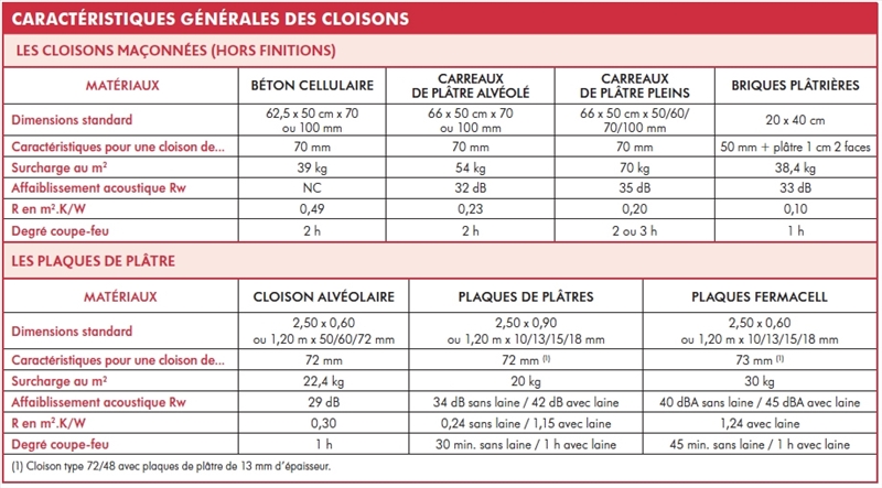

L'autre jour, j'ai demandé l'avis du topic sur les cloisons plâtrières qu'un CST Hdg impose. Aujourd'hui, un second CST me propose la même chose (mais peut aussi faire en BA13 sans PV).
J'ai trouvé un tableau récapitulatif pour y voir plus clair
https://rehost.diberie.com/Picture/Get/r/294562
A noter que les valeurs d'affaiblissements ne sont valables que si les portes sont qualitatives. Par exemple, chez moi, j'ai du placostil (BA13 / Ldv / BA13) mais du postformé de merde (erreur de débutant) et le bruit passe par les portes allégrement.
Pour en revenir à la brique plâtrière, valeur de Db très médiocre, en revanche deux fois plus d'inertie que du BA13 et c'est déjà enduit de base (donc pas forcement besoin d'un ratissage, un gros ponçage peut faire le job).
Selon le tableau, le meilleur semble être le fermacell, mais son prix public est 3 à 4 fois supérieur chez LM comparativement à du BA13.

Mais comment peut-on sérieusement foirer un percement dans une plaque de placo ? J'ai déjà percé avec un tournevis + marteau car j'avais rien d'autre, et la cheville tient toujours 10 ans après  :pt1cable:
Idem :o
Bon tableau  :jap:
A noter que tu peux assez facilement améliorer l'acoustique dans le système placo, en mettant double peau (2x BA13) de chaque côté de la structure. Ca fera 47 dB d'affaiblissement acoustique d'après la doc placo.
Le Fermacell, c'est effectivement mieux sur tous les aspects. Mais plus cher à l'achat, et l'enduit des joints est difficile à travailler donc un débutant va galérer. Et le ratissage complet est obligatoire en Fermacell.
Evidemment, faut prendre des bonnes portes pleines, voire acoustiques (mais le prix de la porte va faire mal  :D ).

kimmeria a écrit :
Bon tableau  :jap:
42db d'après le tableau au dessus.  :jap:
A choisir avec la contrainte budgétaire, je penche pour le placostil.
42 db c'est avec simple peau (1x BA13 de chaque côté de la structure). Si tu mets double peau (2x BA13 de chaque côté de la structure), ça passe à 47db. Ce n'est pas écrit dans ce tableau là, mais je donne cette info en plus :D
Non, ton tableau c'est en simple peau. Pour du double peau et avec isolant en laine de verre, l'atténuation est bien de 47 dB.

kida
Posté le 18-06-2024 à 18:56:47  profilanswer
.::| Feedback |::.
Ya du placo un peu plus qualitatif maintenant,  c'est pas ma spécialité mais habito c'est pas un peu mieux? Ça peut faire un juste milieu.

kida
Posté le 18-06-2024 à 19:00:28  profilanswer
Sur Point P c'est le triple du prix au m²  [:tinostar]
BA13 4 € /m²
Habito 15 € /m²
BA13 4 € /m²
Habito 15 € /m²
Je crois que c'est pas lui qui achète, c'est beaucoup moins que ça. Oui pour un particulier on dégomme. Le ba13 ça ne coûte pas 4€ du m2 non plus :)
