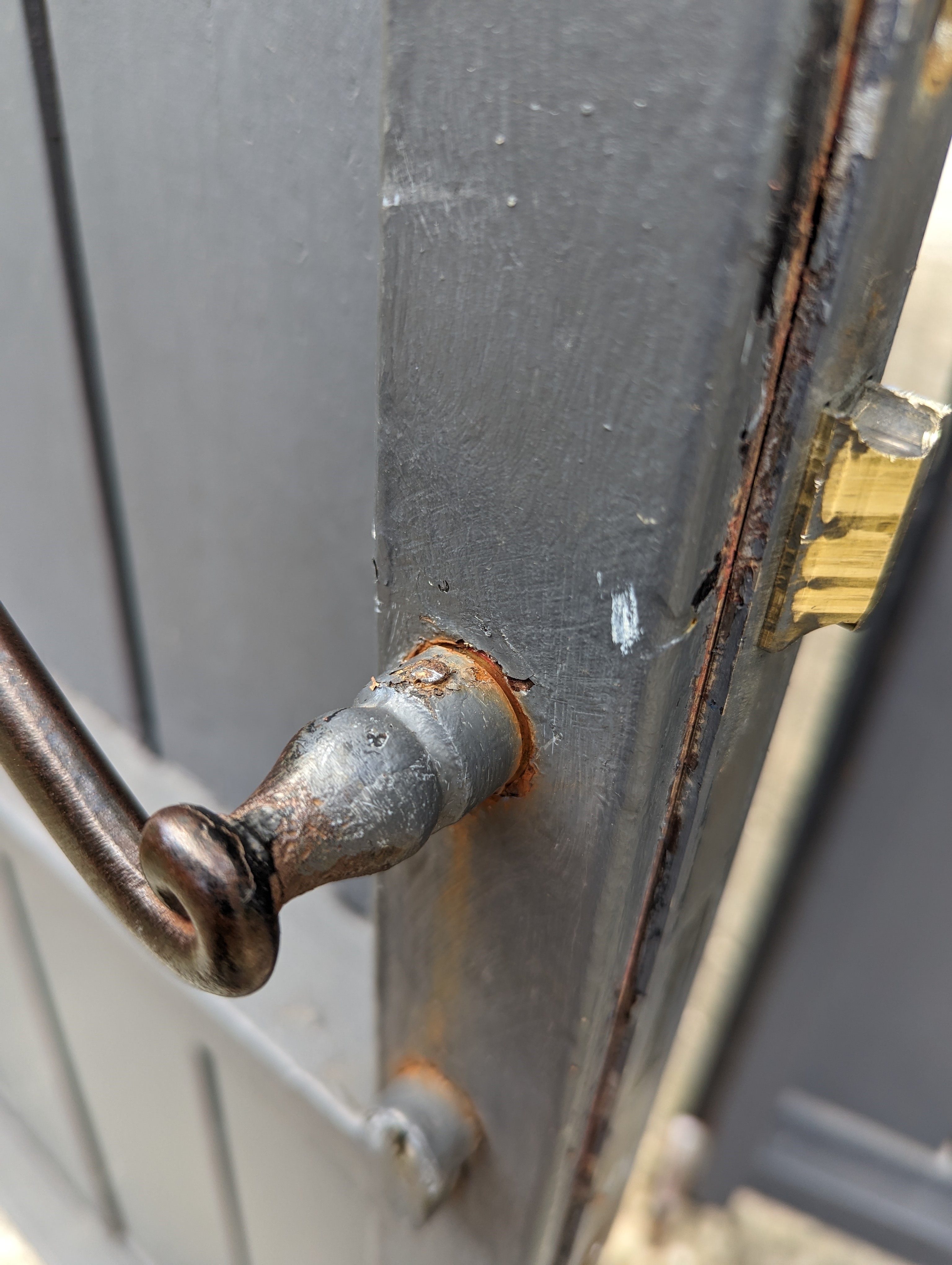

mystiko a écrit :
Non pas plié
Il doit être en place depuis 20ans, ça bouge pas d'un mm  [:tinostar]
Utilise un autre clou en guise de chasse-goupille.
Tu peux aussi utiliser un petit tournevis plat au niveau de la tête pour faire levier et avoir assez de place pour sortir le clou avec une tenaille.

mystiko a écrit :
Non pas plié
Tu peux mettre un coup de degrippant, voir s'il n'y a pas de peinture dessus, et vraiment en cas de souci mettre un coup de chaud

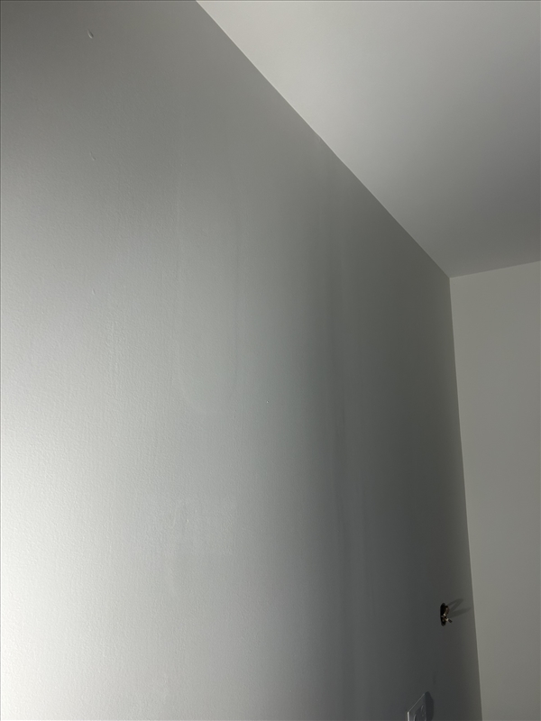

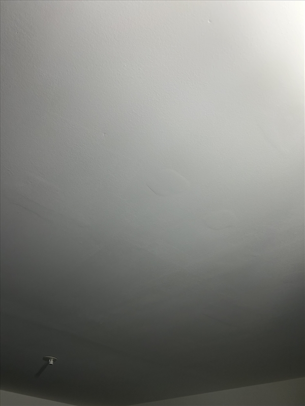

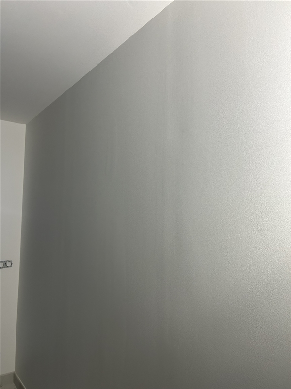

Pré réception de la maison hier.
Une pelleté de réserves (mais on le savait) .. Le plus chiant étant que les peintures (mais notamment le ponçage des bandes) a été faites comme si c'était moi qui m'en été occupé .. :o
https://rehost.diberie.com/Picture/Get/r/293326https://rehost.diberie.com/Picture/Get/r/293327[img][/img]https://rehost.diberie.com/Picture/Get/r/293328
C'est la plus grosses réserves pour le coup. Le reste sont des trucs assez mineurs, mais qui dépendent de la réintervention du peintre :/
Moi qui ai voulu prendre le lot de peinture pour être tranquille ..  :ange:

Par curiosité, tu as payé combien ton option ?
Un ratissage était prévu ?

Ça a presque sa place dans HB... franchement c'est un boulot de cochon.

De mémoire car j'ai pas de détail, autour de 7k€ pour ponçage des bandes + sous couche + impression tout en blanc.
Pas de ratissage de prévu.
Je pense que je m'en étais mieux sorti dans ma première maison, et pourtant je déteste peindre :o
Mais ouai c'est ni fait ni à faire..Et encore j'en ai mis que trois mais je dois avoir une vingtaine de photos :/

Ca n'a pas été poncé pour obtenir un tel résultat !
Ils n'ont plus qu'à ratisser et recommencer la peinture.

Concrètement c'est ça .. Je pense que ça n'a pas été poncé correctement, car je les ai vu poncer lors de mes visites inopinées.
En espérant qu'ils reviennent rapidement car on est censé emménager début juillet..

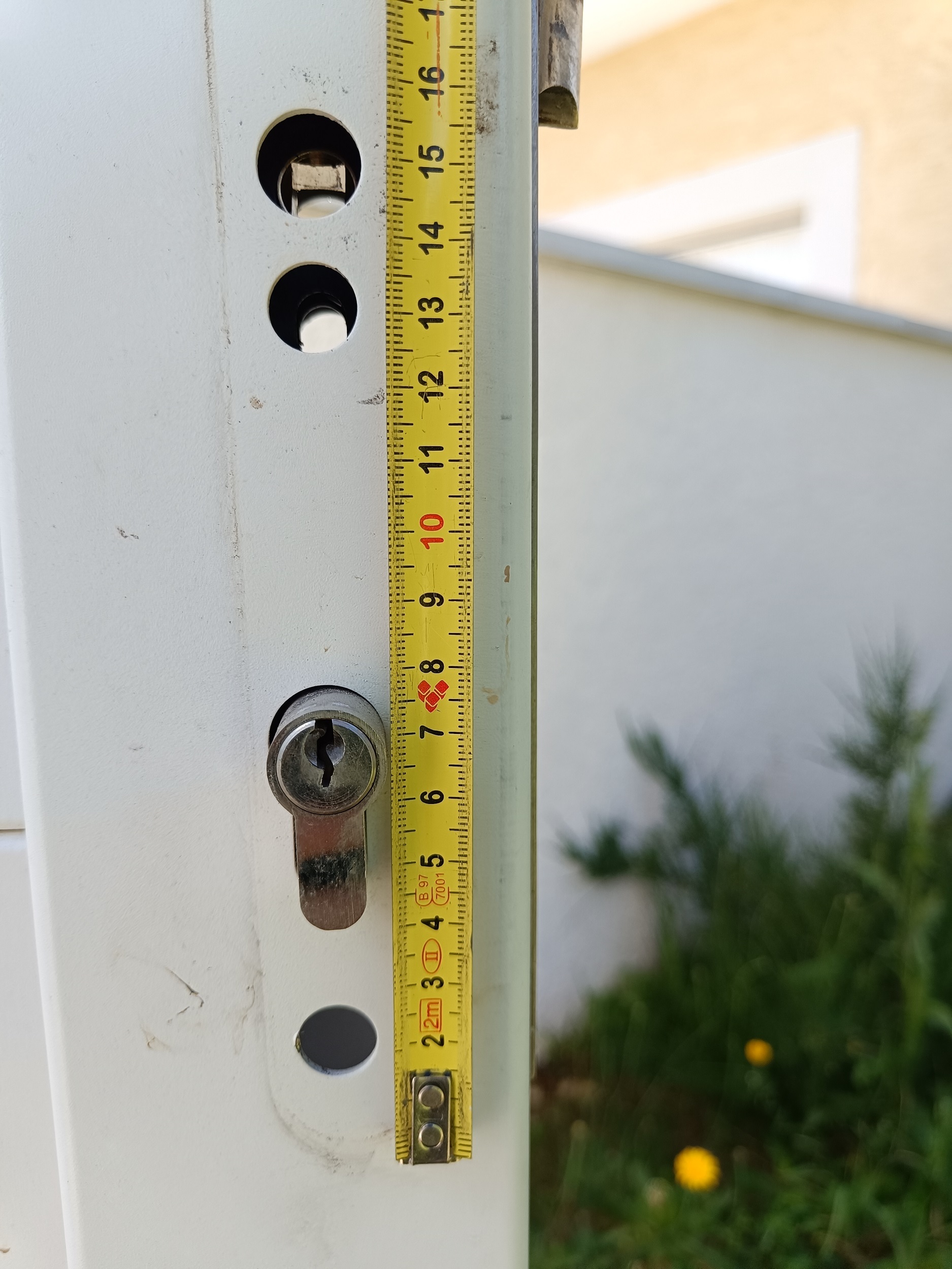

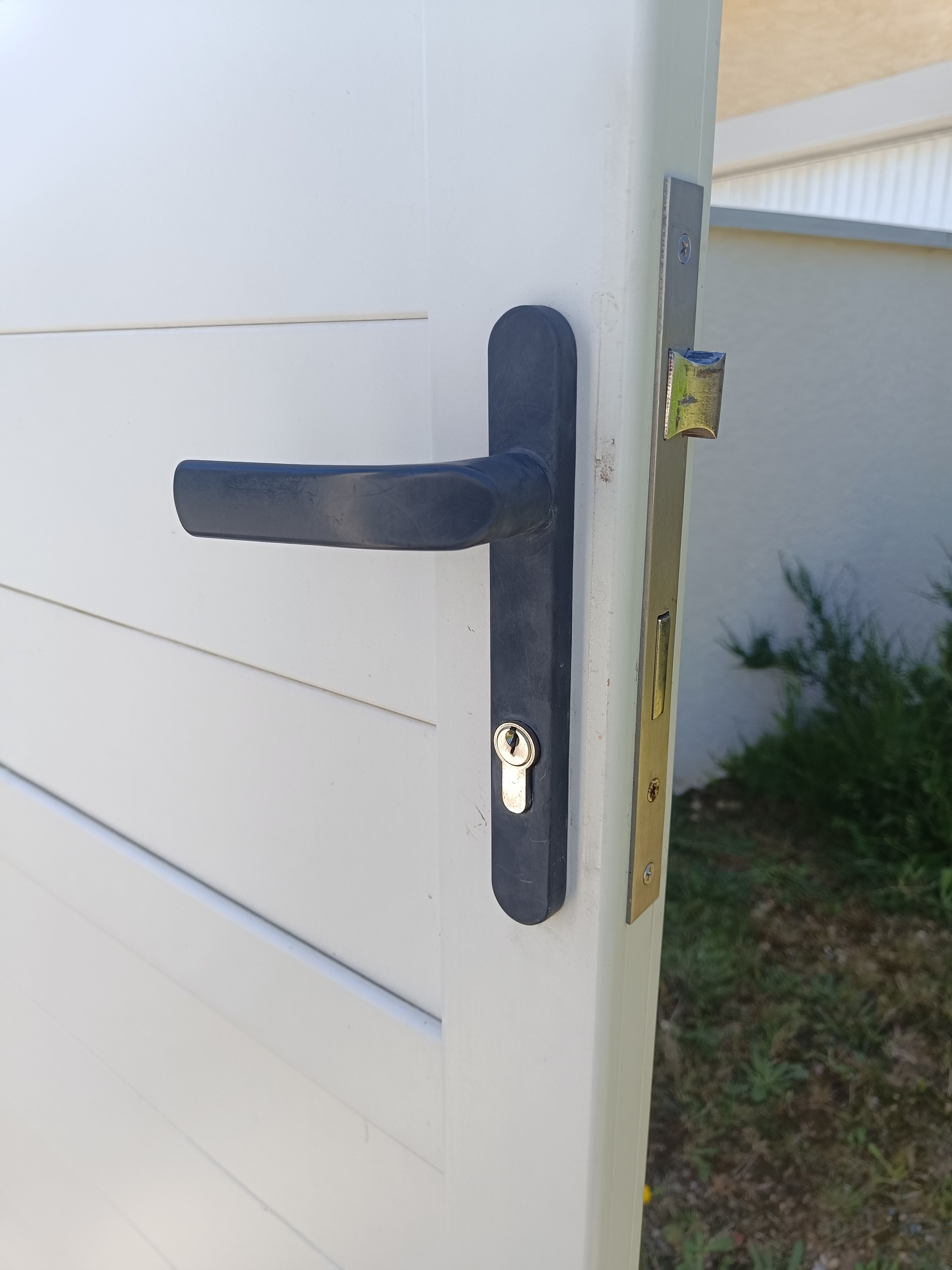

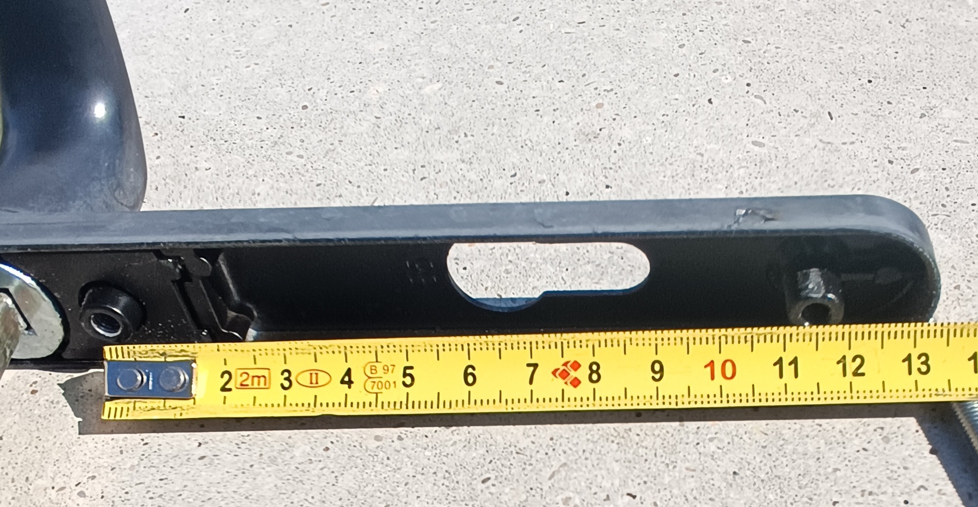

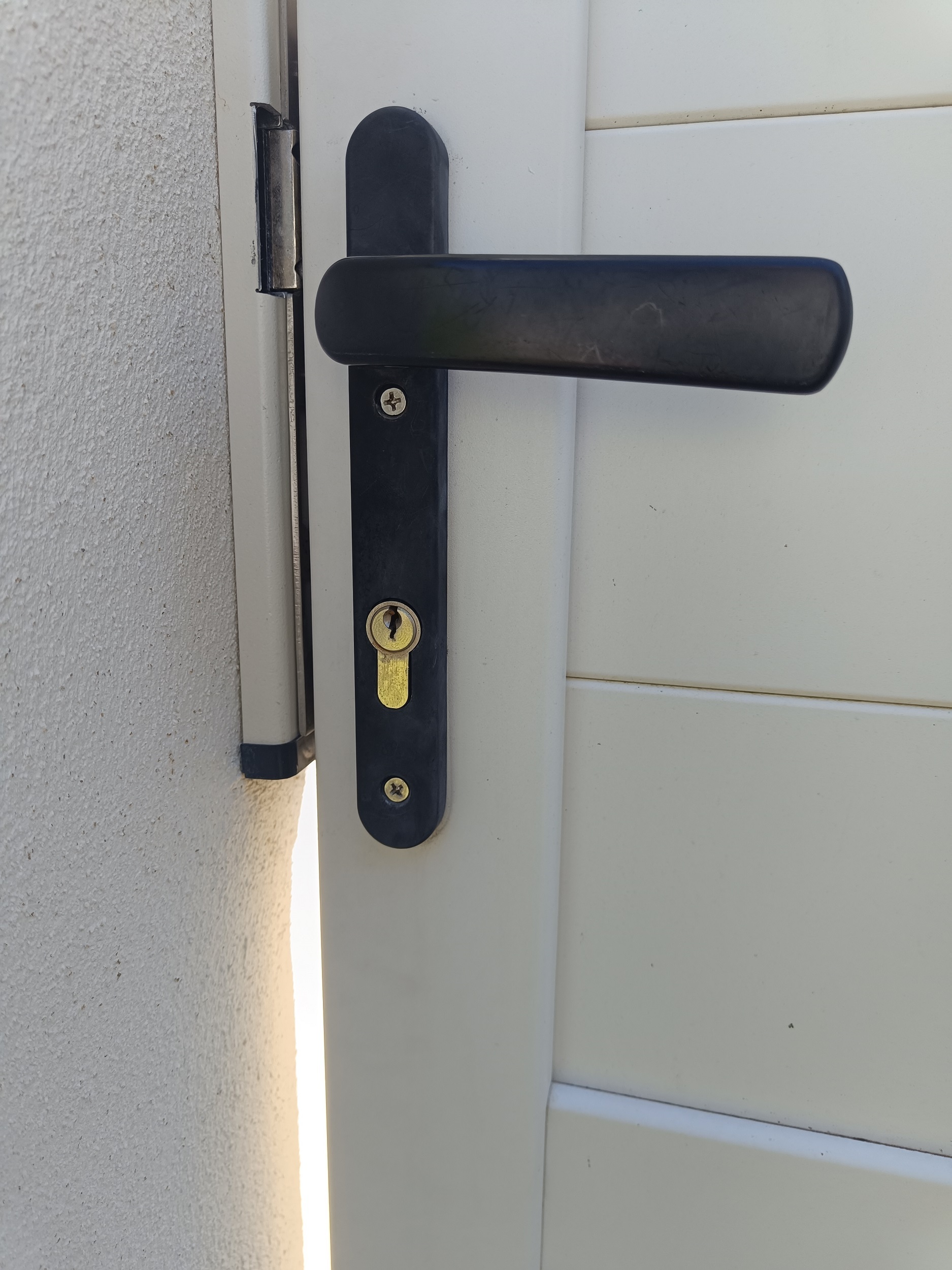

Salut, je vais passer pour un charlot par rapport à beaucoup ici, mais j'ai besoin d'un coup de main pour un truc qui me semblait simple [:maratus:1]
J'ai un portillon à l'entrée de mon terrain, équipé avec une poignée tournante de chaque côté. Vachement utile quoi, donc j'aimerais mettre une poignée de tirage côté extérieur, percée pour laisser l'accès à la serrure.C'est là que ça se complique: les poignées d'origine doivent répondre à des normes très exotiques car je ne trouve rien de compatible IRL ou sur les internets. C'est pas faute d'avoir cherché  [:haussmann:3]
- Les vis pour relier les deux poignées ne sont pas aux extrémités de la plaque: celle du haut est sous la poignée. L'entraxe est donc de 115mm au lieu des 195 habituels,- L'entraxe entre le carré et le centre du barillet est de l'ordre de 85mm,- l'axe des poignées fait 7mm.
Est ce que quelqu'un saurait m'indiquer vers où chercher (terme, pays même puisque ça ressemble pas à un standard fronssais) ?
Merci d'avance  [:mzarella]
https://zupimages.net/up/24/24/dsrb.jpghttps://zupimages.net/up/24/24/xg42.jpghttps://zupimages.net/up/24/24/n1gx.jpghttps://zupimages.net/up/24/24/hpnh.jpg

mystiko a écrit :
Mon portail ne ferme jamais bien, un coup de vent et il s'ouvre.
https://rehost.diberie.com/Picture/Get/r/293190
Il faut le graisser là, parole d'expert :o
Message édité par Perfector le 13-06-2024 à 11:26:05

Posté le 13-06-2024 à 12:53:52  profilanswer
Maison achetée il y a 9 mois, j'en ai passé plusieurs des aérosols de WD40, un peu partout :o
2j de WD40 et ça bouge pas, j'ai envie de tout casser mais quand je vois le message du monsieur du dessus avec un truc pas standard, je crains la même chose :o
n°70823122
gabii
Posté le 13-06-2024 à 12:58:15  profilanswer
Chalumeau dans sa gueule ça aide à casser la rouille.
n°70823135
mystiko
Posté le 13-06-2024 à 12:59:31  profilanswer
J'ai un décapeur thermique mais je vais faire tomber toute la peinture (bon faudrait la refaire mais c'était pas prévu dans les prochains mois :o)
n°70823298
Daphne
kernel panic
Posté le 13-06-2024 à 13:16:48  profilanswer
Coups de marteaux (pas trop forts, le but est de tout faire trembler sans tout casser)
Après 9 mois dans la maison, je m'y attaque enfin :o
Bon, la pêne (bizarre comme mot d'ailleurs) est à l'envers...
Impossible de changer le sens en tirant dessus.
C'est à sens unique ces vieilleries?
J'arrive pas à retirer les poignées pour enlever le mécanisme.
C'est un rivet vous pensez? J'enlève ça comment?
Surtout que c'est LE pêne [:gerard_sur_aix:4]
https://rehost.diberie.com/Picture/Get/r/293326https://rehost.diberie.com/Picture/Get/r/293327https://rehost.diberie.com/Picture/Get/r/293328
Pouahhhh, on dirait mes finitions , c'est exactement pour ça que j'arrête d'en faire, si méme les pro ne font pas mieux :/
Message édité par StanCW le 14-06-2024 à 07:38:02
