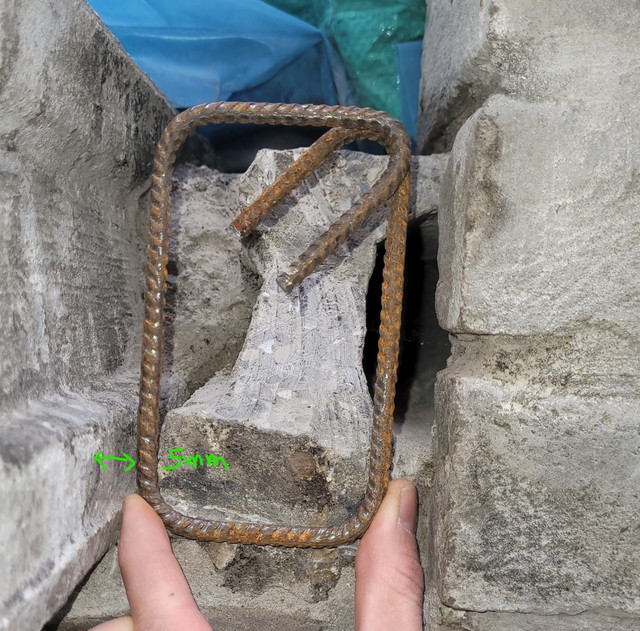

Pour la granulométrie du gravier, tu peux descendre plus bas même si tu veux. c'est juste qu'à un moment ca s'appellera du mortier  :o  :o Il existe des plastifiants pour aider à remplir/étaler le béton aussi.
Enrobage de 15mm c'est une très mauvaise idée amha, d'autant plus pour un béton soumis aux intempéries. Vise plutôt les 30mm. Là, tu te crée un très gros risque d'avoir la ferraille qui gonfle (et des épaufrures) en quelques années.
Le poncage du hourdi sur 5cm, je ne pense pas que ca pose problème.

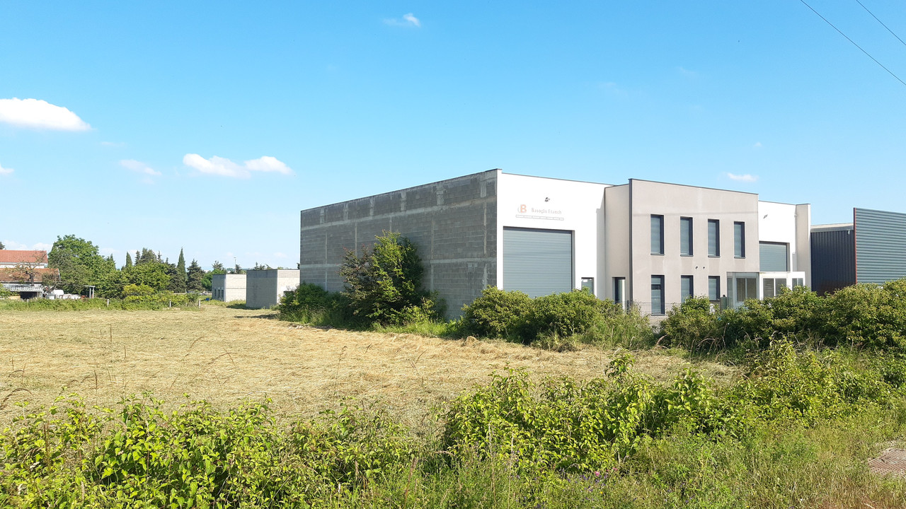

Pendant que les particuliers se font emmerder pour un carport dont la couleur plaît pas à l'urbanisme :
https://i.postimg.cc/q7tJHR2N/20240604-174711.jpg
Vous le sentez le mur qui ne sera jamais enduit/bardé/recouvert ? :o  [edit : en plus la boîte en question a l'air en liquidation judiciaire :D]
Ah et j'ai aussi vu une nouveauté dans les imitations, je pensais pourtant avoir fait le tour. Voici.... le carrelage imitation granito :o

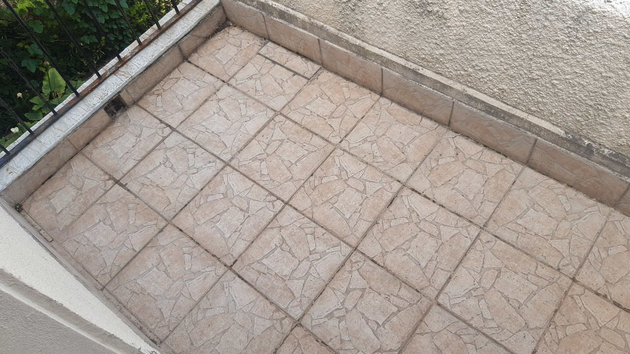

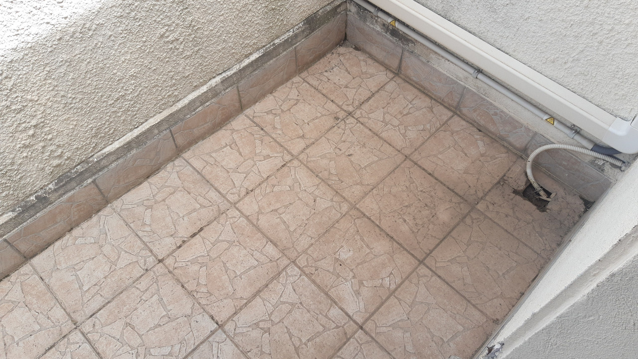

J'ai besoin de votre avis sur un cas de terrasse qui fuit :
https://i.postimg.cc/h4Y0K3Fh/20240520-141606.jpg
https://i.postimg.cc/8Cwh9ZBp/20240520-141611.jpg
Ca coule dans le garage situé en dessous. Je ne sais pas si l'évacuation de la clim tombe dans une évacuation d'origine mais il me semble que oui car un tuyau descend de la terrasse à cet endroit. Le carrelage n'est pas celui d'origine et a pu être réalisé n'importe comment. C'est une maison de lotissement, toutes les maisons du lotissement ont des fuites sur les terrasses, les seuls propriétaires qui n'ont plus de fuite sont ceux qui ont fait poser une véranda  [:tinostar] Dans ce cas la véranda ça passe juste pas financièrement. Je cherche donc juste une solution qui répond à ces critères car c'est à 400 km de chez moi, y'a à peu près aucun outil sur place, j'y vais pas pour deux semaines, donc :
- Le moins d'outils différents possibles
- Temps total < 4-5 jours
- Si on peut rester sous les 3-400 € c'est bien
- L'esthétique c'est un critère très secondaire, la terrasse n'est pas vraiment utilisée, le HB visuel est donc toléré tant que ça dure des années sans fuites
A force d'y réfléchir, j'ai bien envie de partir sur ce produit vu à Bricoman : https://www.griffon.eu/fr-be/produi [...] e-seau-5-l (j'ai déjà utilisé leur colle PVC piscine 16 bars pour réparer une vanne 6 voies fissurée, c'est aussi efficace que cancérigène  [:tinostar] )
Ca donnerait :
- Jour 1 : rediriger la sortie de la clim vers l'évacuation de la terrasse, probablement avec un tube IRL de 25, nettoyer et boucher l'évacuation avec du mortier/map
- Jour 2 : nettoyage NHP complet, passage au souffleur pour sécher, application du produit (j'ai du géotextile en rab pour traiter les angles)
- Jour 3 : deuxième couche
- Jour 4 : peinture sol extérieure
Vous voyez une couille dans le planning, ou une meilleure solution ?  [:transparency]

Posté le 16-06-2024 à 09:59:16  profilanswer
Ca donnerait :
T'as des produits d'étanchéité ici : https://www.peinture-etancheite.com [...] sse-balcon
Fait bien gaffe au taux d'humidité avant application, donc le coup du souffleur après le nettoyage ça peut aider mais je sais pas si ce sera suffisant.

Je vois pas l'intérêt de disquer le hourdi, in fine ton beton coulé ira au contact du hourdi non ? (plus avoir un état de surface niquel je pense)
Ta poutre dans le doute, tu pourrais coffrer un peu plus large que ce que tu as au mur et ça décalerait ton escalier ? (idée de contournement de problème)
merci à tous les deux,
@bjone: oui je coule contre le hourdi, mais dans le bas je n'ai que 5 mm entre le talon et les cadres
ca me parait insuffisant pour que le béton passe et comble cet espace précis, raison pour laquelle je préfererais assurer le coup en rabottant un peu le talon
https://i.ibb.co/WHf9pCt/capture.jpg
@carbon38 : j'en déduis que tu préconises de rester sur un gravier relativement gros ?
c'est bien noté pour les 30 mm, je vais pas prendre de risque pour si peu apres autant de boulot ^^'
Question subsidiaire :
Est-ce que je peux couler directement au contact des briques ? Ou je dois prévoir qqch genre bande périphérique?
Rapport à une éventuelle dilatation du béton selon les temperatures, même si j'imagine que pour quelque chose d'aussi petit (113 x 11.5 x 18.5) la dilatation est infime ?
Message édité par kabyll le 16-06-2024 à 10:00:21
Y'en a plein en GSB aussi, mais ça ne m'aide pas à choisir le produit adapté en sachant pourquoi il est adapté :D
Message édité par Carbon'R le 16-06-2024 à 10:02:18

Posté le 16-06-2024 à 12:02:33  profilanswer
Ca donnerait :
Le produit a l'air pas mal, ce serait a moindre coût une bonne solution, le hic des terasses carrelées comme ça c'est que la faiblesse est dans les joints, à un moment l'eau s'infiltre et reste sous le carrelage jusqu'à trouver une sortie par gravité par le chemin le plus proche, en hiver ça gèle et donc ça gonfle et ça empire, j'ai le meme problème sur ma terasse , l'eau coule dans mon garage aussi mais très peu, rien de gênant juste une tache au plafond sur les hourdis.
J'ai acheté un élastomère en spray , qui a été très efficace sur une autre portion.
Bref, la bonne.solution.c'est de tout virer refaire un sol béton fibré sur polyane et peinture epoxy ou élastomère ou feutre bitumeux et y foutre des carreau sur plot :o.
Sinon go ton produit.[

Carbon'R
Fahren macht frei
Posté le 16-06-2024 à 13:13:47  profilanswer
StanCW a écrit :
Bref, la bonne.solution.c'est de tout vire refaire un sol béton fibré sur polyane et peinture epoxy ou élastomère ou feutre bitumeux et y foutre des carreau sur plot :o.
Je sais bien, sauf que l'éloignement engendre un cahier des charges qui fait que cette solution ne répond pas au besoin. Ça serait différent si c'était chez moi :spamafote:
A new power is rising

Batman-Fr
powered by caféine
Posté le 16-06-2024 à 13:30:36  profilanswer
Les produits Griffon sont excellents, j'en fais la promo depuis quelques temps ! Mais je te déconseille ce produit dans cette utilisation car même une fois sec, il colle encore beaucoup. Vous ne pourrez pas marcher dessus ou ne serait ce que poser quelque chose dessus car cela risque d'adhérer et en tirant vous risquez d'arracher la couche passée au sol... C'est du vécu avec des outils dans ma salle de bain (je l'ai utilisé en tant que SEL) [:tinostar]
Il existe des produits plus adaptés à l'extérieur, je vais essayer de retrouver
Édit : je partirais plutôt sur un produit de ce genre https://ecoproof.fr/web/produits/ec [...] index.html
Message édité par Batman-Fr le 16-06-2024 à 13:37:16
