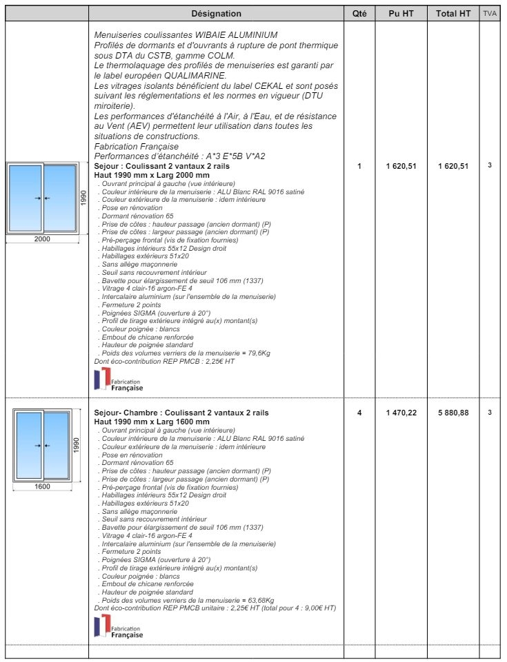

Onesque
Derelict Otter
Posté le 30-04-2024 à 15:16:08  profilanswer
Bonjour,
on a des baies vitrées alu qui accusent leurs 40 ans dans notre maison, double vitrage tout simple sans rupture thermique, elles ferment mal, sont couvertes de condensation en hiver, brulantes en été, bref, il est temps de changer, et j'aurais aimé votre avis sur le devis joint, à la fois sur le prix, sur la qualité de la fenêtre proprement dite et sur l'impact de la pose en rénovation, en sachant que je n'y connais pas grand chose en menuiseries.
https://rehost.diberie.com/Picture/Get/r/272781
Entre autres questions ou remarques :
- j'ai l'impression que le vitrage Vitrage 4 clair-16 argon-FE 4 correspond au minimum basique. Avons-nous intérêt à essayer de monter sur quelque chose de plus performant, sachant que le rez-de-chaussée de la maison est par ailleurs assez mal isolé au niveau des murs (10cm polystyrène + brique 20 cm) ?
- le devis évoque les performances d’étanchéité mais pas la performance thermique, y-a-t-il un loup dont je devrais me méfier ?
- le commercial venu chez nous préconise de partir sur une pose en rénovation, forcément  plus simple, mais on est déjà sur des baies vitrées assez basses (200 cm de hauteur), la perte de surface vitrée serait-elle vraiment significative ?
- le tarif vous semble-t-il cohérent ? J'ai fait un autre devis comparatif, mais les prestations ne sont pas exactement les mêmes donc difficile de comparer (l'autre propose du Vitrage 10 / WE 18 argon / TBE 4)
- même question pour la pose : elle est affichée à 3900 HT pour une presta globale qui comprendrait les cinq baies vitrées montrées ici mais aussi 4 autres fenêtres coulissantes, 1 oscillo battante simple vantail et une porte d'entrée ?
Merci de votre aide !

FRACTAL
Posté le 30-04-2024 à 15:36:48  profilanswer
Onesque a écrit :
Bonjour,
Le critere pour une pose en rénovation est que le châssis d'origine soit en bon état
Tu perds de la surface vitrée mais pas non plus énormément (je sais pas 3cm d'entourage de fenêtre ?)
- regarde le DPE car si tu cherche des "points" en effet l'épaisseur des vitrages change la note éventuellement ce serait dommage pour un supplément de 20 balles/fenêtre de s'en priver.
Va voir si en magasin ils ont un exemple de la taille perdue en pose rénovation.

Onesque
Derelict Otter
Posté le 30-04-2024 à 16:01:58  profilanswer
En principe le châssis est en bon état, oui. Je ne cherche pas particulièrement des points de DPE, plutôt à trouver le meilleur compromis entre prix et confort (thermique / phonique) associé.
Je vais justement en magasin tout à l'heure, j'espère qu'ils auront ça oui ! Si c'est de l'ordre de 3 cm ça semble acceptable.

paracyber
Posté le 30-04-2024 à 16:26:43  profilanswer
Onesque a écrit :
Bonjour,
- 10cm poly, c'est pas si dégueu pour une vieille maison.
- Ton devis doit mentionné le Uw (et idéalement le Uf et le Ug), c'est un minimum pour un vendeur de fenêtre ...
- Le commercial fait au plus simple donc évidement qu'il te propose de la rénovation pour éviter que le client (toi) vienne dire 'mince, je pensais pas que je me retrouverais avec de la reprise de placo à faire tout autour. Si tu n'as pas de complexité (et du placo/poly, c'est pas complexe), c'est vraiment dommage je trouve de partir de la rénovation sur l'ancien châssis.
- Le tarif des menuiseries est pas déconnant mais tu devrais pouvoir avoir moins cher
- Pour 5 baies, 5 oscillo et une porte d'entrée, c'est pas déconnant non plus la presta de pose. Mais bon, c'est de la réno, c'est pas compliqué normalement.
Quand on veut on peut, quand on peut on doit" © Bonaparte

Onesque
Derelict Otter
Posté le 30-04-2024 à 16:39:05  profilanswer
y'a deux fenêtres sur lesquelles il y a une légère complexité (cuisine et salle de bain avec carrelage / crédence affleurant le châssis, baguettes intérieures posées un peu à la hussarde), sinon sur les autres, de mon oeil de béotien, je ne vois rien de très compliqué dans la dépose totale, je vais en parler avec le commercial, et vérifier les histoires de coeff.
Pour le prix, on est sur 11 ouvrants et un devis à plus de 20k, j'espère qu'il y a une marge de négo... Merci de ton retour !
