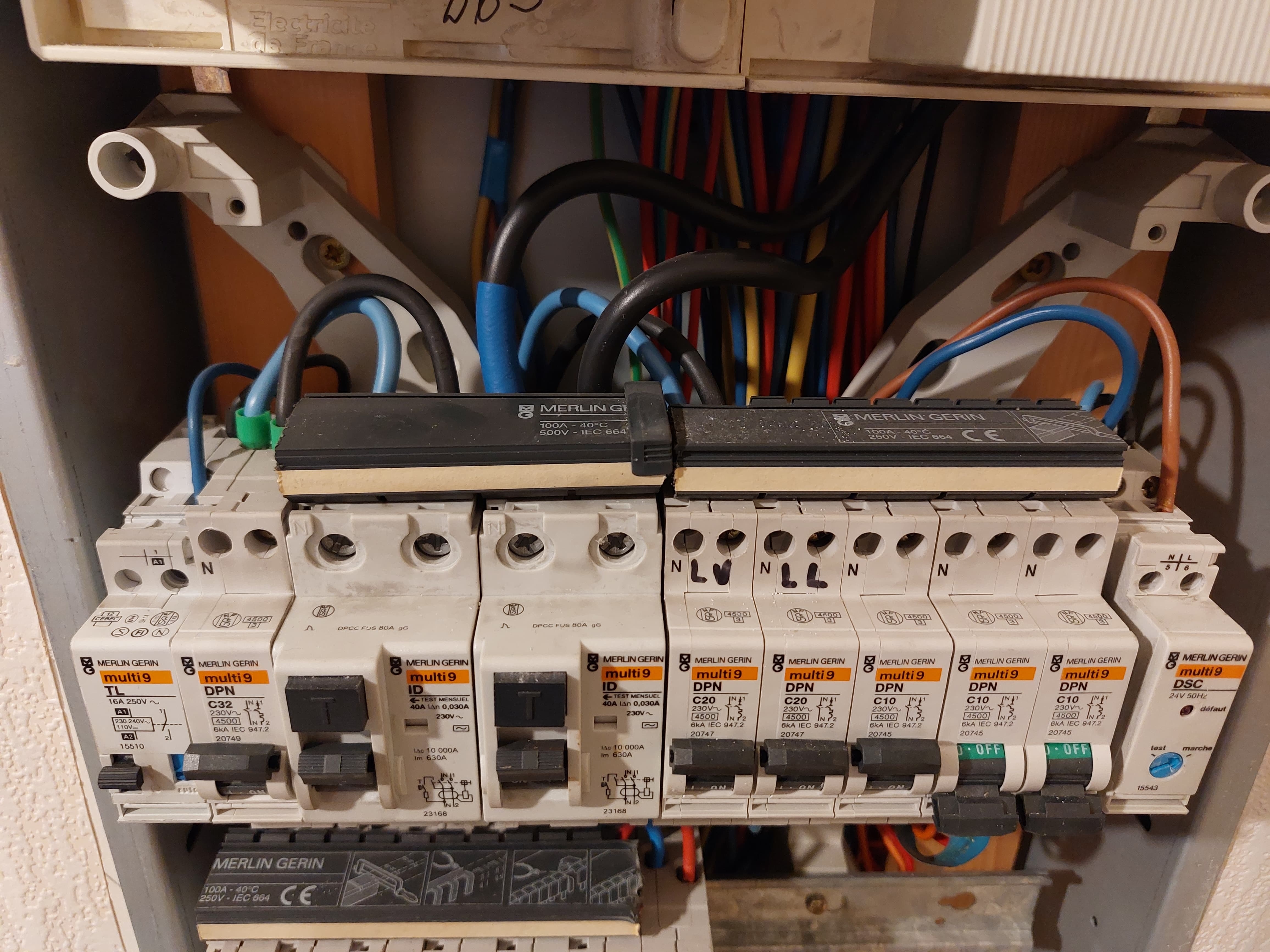

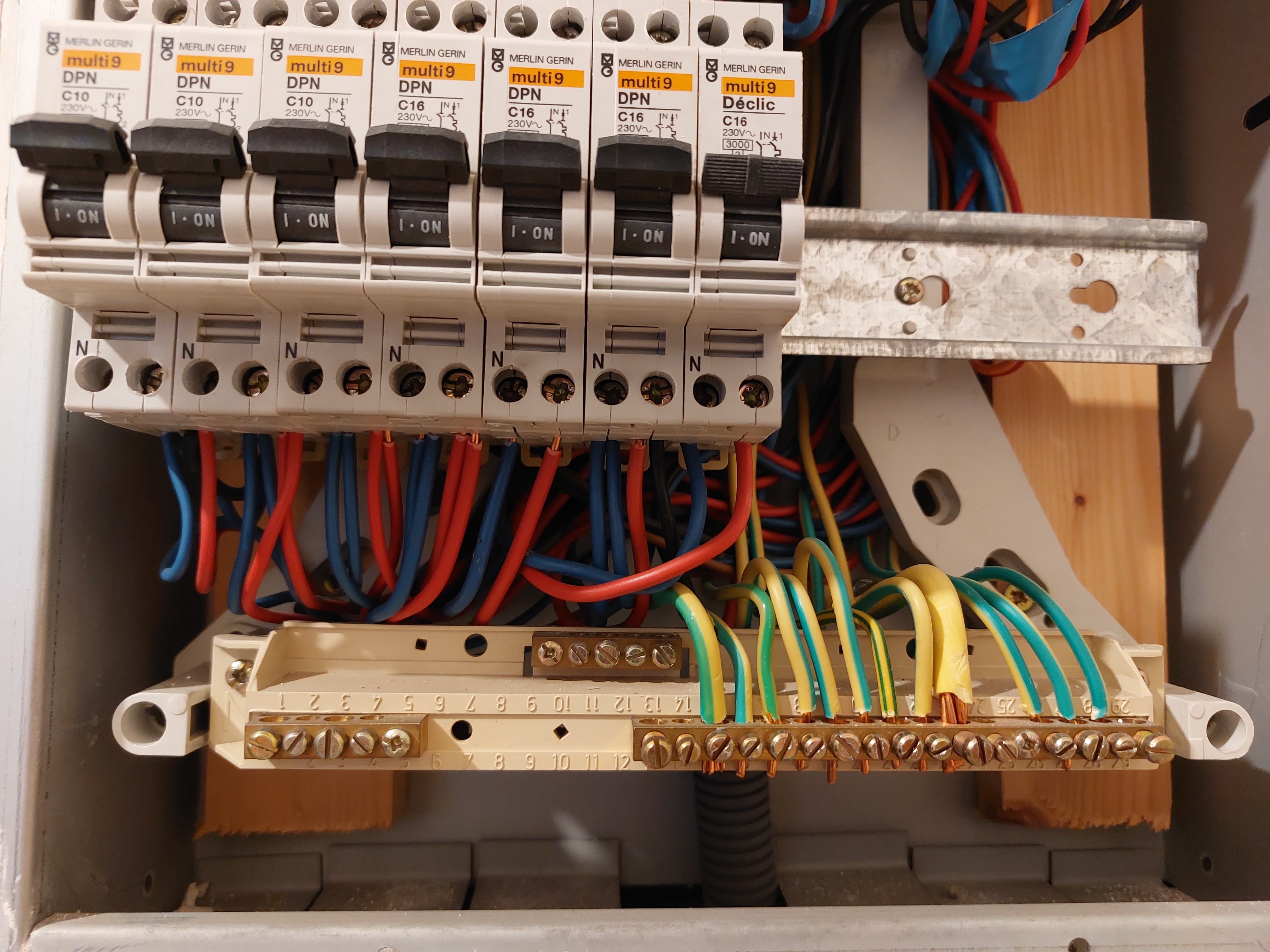

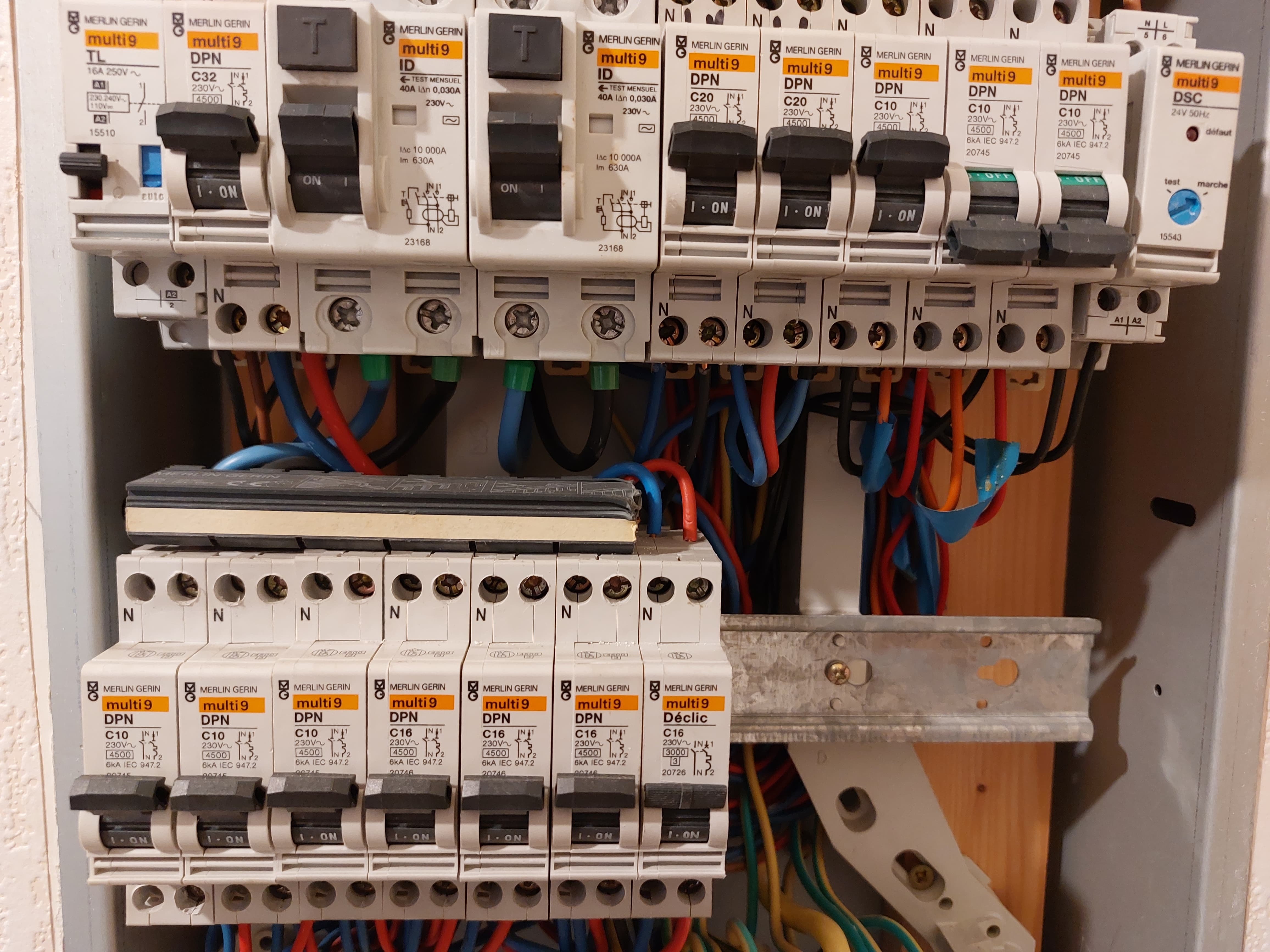

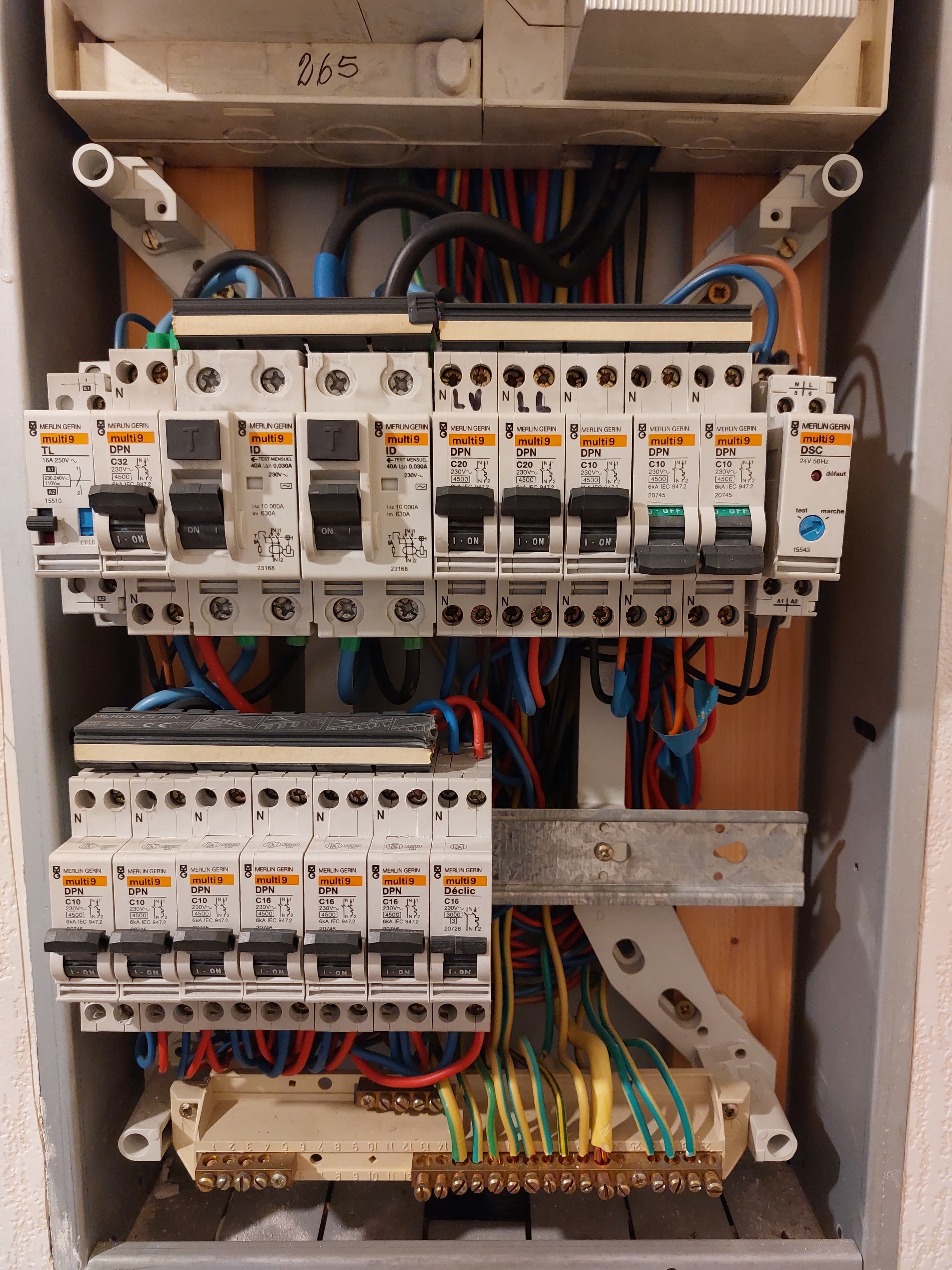

Salut j'ai enfin ouvert le capot de mon tableau électrique, j'ai ma deuxième ligne qui sur un des deux l'ID placé en première ligne, critique ?
Autre chose à mentionner ?
merci à vous !
merci à vous !
https://rehost.diberie.com/Picture/Get/t/273158
https://rehost.diberie.com/Picture/Get/t/273159
https://rehost.diberie.com/Picture/Get/t/273160
https://rehost.diberie.com/Picture/Get/t/273161
J'ai un tableau élec du même âge que le tien, j'ai un seul ID pour toute la maison xD et quand j'échange avec d'autres personnes avec des maisons de la même époque c'était très souvent fait comme ça!
Rien

tragdire
Posté le 03-05-2024 à 10:12:47  profilanswer
arylol a écrit :
J'avais pareil dans ma maison avant de le refaire je crois que ça s'appelle tableau mis en sécurité.
polichu a écrit :
Ça change quelque d'un point de vue sécurité de n'avoir qu'un seul ID?
Bon j'ai pris pris un peu de temps hier soir pour regarder plus en détail, la ligne du bas est protégée avec 1er ID, la ligne du haut avec le 2e ID.
MAIS la ligne 32A de la plaque est pontée en direct du haut de l'ID gauche, donc juste protégée par le 500ma de l'AGCP ... j'ai testé au multimètre et c'est bien ca
je vais en profiter pour refaire un peu le tableau du coup, le télérupteur est mort et mettre des ID de type AC sur 2 lignes
