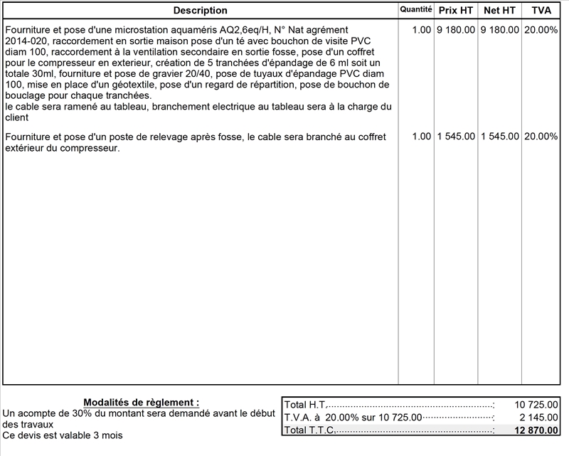

Posté le 16-05-2024 à 11:00:17  profilanswer
Non mais c'est ouf, je pensais les artisans en galère...
j'ai besoin de deviser une micro-station avec pompe de relevage and co, c'est un devis entre 12 et 14k, chantier début 2025
je n'ai qu'un seul mec qui m'a répondu en 2 mois...
on est d'accord que les sites de devis en ligne genre meilleur-artisan c'est à éviter ?
n°70629493
zarare_vhi​te
Posté le 16-05-2024 à 11:11:47  profilanswer
Le TP assainissement est un secteur absolument PAS en galère.
Les mecs ont du boulot sur un an ferme. :D
Entre les réfections de réseaux tassés/racinés/contrepente, les remplacements d'installation non-conformité, les changements de filtrations passives, les raccordements aux réseaux de ville suite au déploiement du TAE public, les rénos en campagne avec tout à refaire + deux cent mètre d'EP en plus...
Pour un artisan de qualité, habituellement le bouche à oreille est la meilleure pub. Renseigne-toi auprès de voisins ou amis de ton secteur dans ton cas de figure. Par contre début 2025, suivant quel coin de la France tu es.... y'a de la validation par bureau d'étude avant de commencer à parler du premier coup de tractopelle.

n°70629515
forgefx
Posté le 16-05-2024 à 11:14:14  profilanswer
je suis mi content pour eux mi chafouin du coup  :o
n°70629536
zarare_vhi​te
Posté le 16-05-2024 à 11:17:33  profilanswer
Une règle usuelle : si au bout de trois coups de fil tu tombes toujours sur le répondeur du patron, c'est soit qu'il va bientôt fermer, soit qu'il a une bonne réputation et donc toujours sur des chantiers. :D
Edit: ton devis entre 12 et 14 k€, tu le sors d'où le montant ? Estimation personnelle ?
Message édité par zarare_vhite le 16-05-2024 à 11:18:42

forgefx
Posté le 16-05-2024 à 11:22:56  profilanswer
de l'estimation du constructeur, et qui colle grosso-modo avec le terrassier qui m'a envoyé son devis, MAIS c'est aussi le terrassier "partenaire" du constructeur, c'est lui qui a creusé mes fondations,
par facilité j'ai bien envie de me tourner vers lui, mais j'aimerai autant m'assurer que je me fais pas douiller...
n°70629632
zarare_vhi​te
Posté le 16-05-2024 à 11:31:32  profilanswer
Tu es sur de l'install classique ? Micro-station 3 à 5 m³ / poste de relevage eau clair / plan de filtration enterré / fossé communal ?

n°70629690
forgefx
Posté le 16-05-2024 à 11:38:34  profilanswer

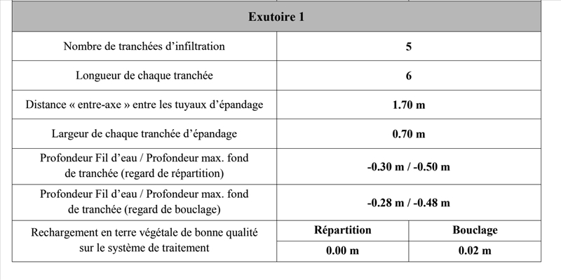

ben la config de l'installation, c'est le cabinet d'études qui a géré ça, validé par l'agglo,
mais oui c'est ça, microstation puis pompe de relevage eaux claire vers 30ml d'épandage
https://rehost.diberie.com/Picture/Get/r/276505

n°70629754
zarare_vhi​te
Posté le 16-05-2024 à 11:47:27  profilanswer
Ah un aquameris à bubulle :D
Le prix est dans les clous. Par contre il n'est pas precisé quoi que ce soir sur l'exutoire du plan d'épandage. :o
Et à voir ce qui sera posé comme pompe de relevage. Parce que du flygt grand public qui lâche en un an et demi... :o
Mais si l'exutoire à ton fossé communal est bien prévu dans le devis, le prix est OK :jap
A prévoir : deux lignes électriques distinctes pour le bulleur de micro-station et la pompe de relevage jusqu'au TE. En cas de panne électrique suspecte ça limite le bordel.
Message édité par zarare_vhite le 16-05-2024 à 11:52:19

n°70629834
forgefx
Posté le 16-05-2024 à 11:58:41  profilanswer
tu me mets dans l'embarras avec ton histoire de fossé communal, je ne sais pas du TOUT de quoi tu parles  :D
pour moi c'est simplement de l'épandage sur mon terrain ?
https://rehost.diberie.com/Picture/Get/r/276507
n°70629880
zarare_vhi​te
Posté le 16-05-2024 à 12:06:18  profilanswer
Oui en effet tu es sur un épandage à faible profondeur. Pas d'exutoire après le bouclage.
Surveillance régulière de l'eau claire aux deux regards du plan du coup, ça serait con d'avoir un plan bouché en 5 ans au lieu de 17 à 25 :D
merci de ton retour  :jap:
