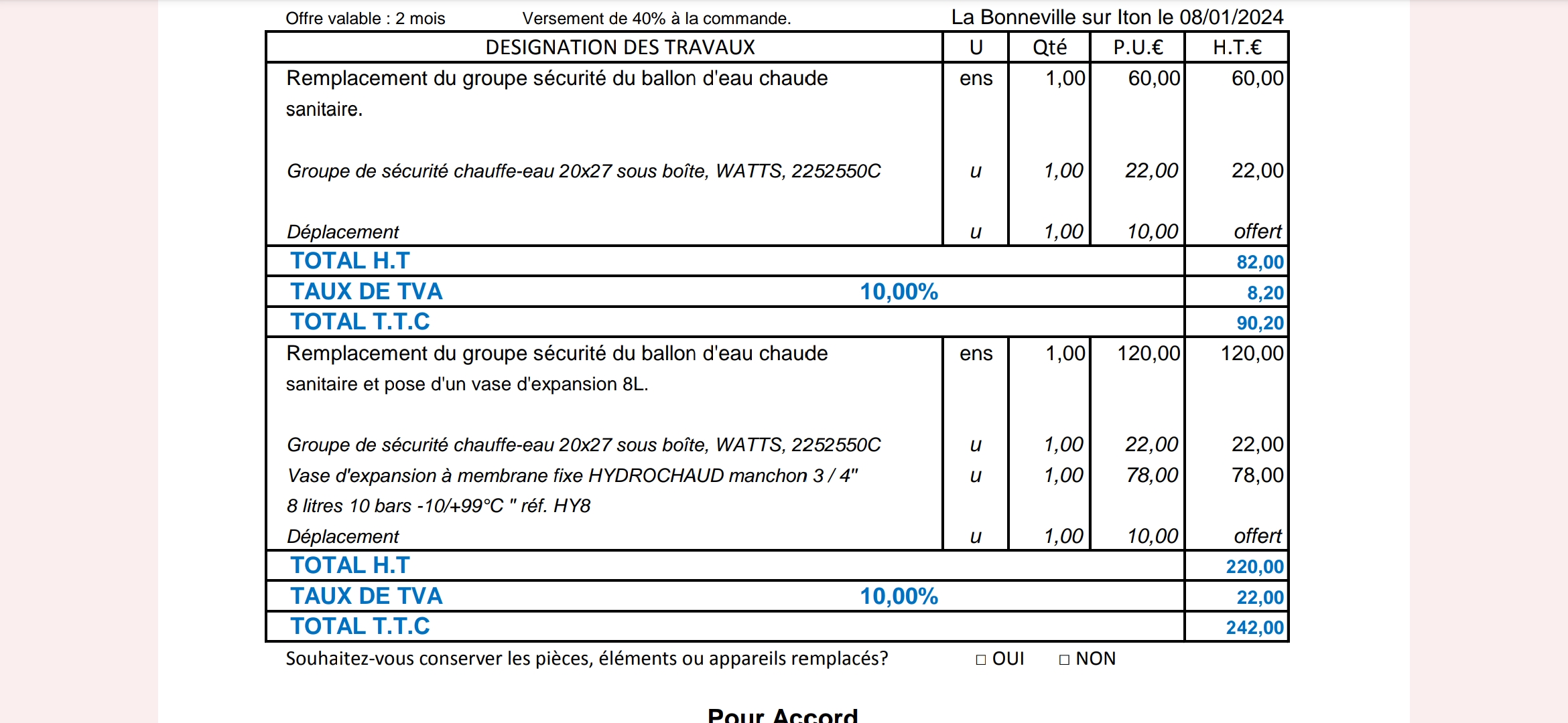

Bonjour,
Problème de groupe de sécurité sur un chauffe eau qui coule en continu, j'ai fait venir un plombier qui m'indique qu'il faut le changer.
Il me propose l'ajout d'un vase d'expansion pour éviter une nouvelle casse dans le futur de ce groupe de sécurité. Voici son devis avec et sans vase :
https://rehost.diberie.com/Picture/Get/r/277632
Est-ce vraiment utile d'ajouter ce vase ?
A noter aussi que d'après la référence du groupe de sécurité, c'est un rouge, c'est ce qui est deja installé actuellement. Mais si je ne me trompe pas, vu que l'eau est calcaire, il faut que je mette un jaune. Je lui demande de changer de référence ?
Merci !

RomainD2 a écrit :
Bonjour,
NON, juste une facture plus grosse.
.  c'est tout

RomainD2 a écrit :
Bonjour,
Merci !
Oui pour le jaune.

RomainD2 a écrit :
Bonjour,
Merci !
Changer un groupe de sécurité c'est simple à faire,  tu dévisses l'ancien et tu visses le nouveau  pas la peine de faire appel à un plombier.
Tu n'as même pas besoin de le vidanger, il ne faut au cours de l'opération ouvrir un robinet.
Message édité par chrissud le 21-05-2024 à 08:15:25
