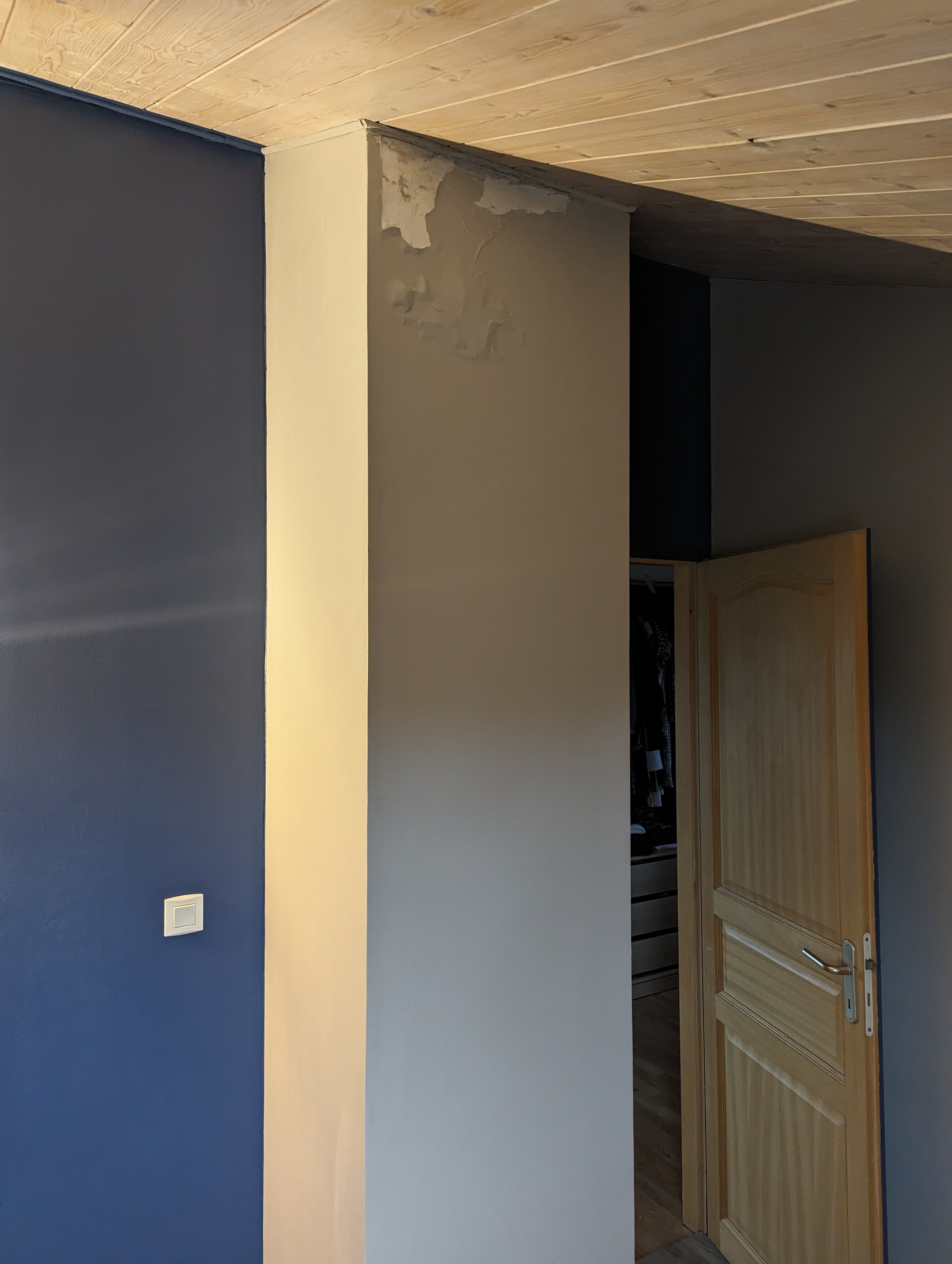

https://rehost.diberie.com/Picture/Get/r/272134
J'entends un goutte à goutte dans le boisseau et c'est humide en haut ...
Je suis déjà monté sur le toit pour bouger des tuiles et voir si je voyais des fuites mais j'ai rien vu.
Vous feriez comment?
Je fais une ouverture pour regarder? De toute façon je vais devoir enlever et refaire la cloison vu le moisi?
EDIT : combles non visibles, on est directement sous la toiture (modulo l'isolation :o)
Message édité par mystiko le 28-04-2024 à 09:43:44

T'es bon pour ouvrir le placo.
J'ouvre en haut pour passer ma tête et regarder/reparer
Mais je referme comment après?
n°70526384
philibear
Orbital Bacon
Posté le 28-04-2024 à 11:37:22  profilanswer
A priori tu ne peux réparer que par le dessus, par le toit :o
Message édité par philibear le 28-04-2024 à 11:37:47
Tu ouvres pour localiser l'origine de l'infiltration et voir l'étendue des dégâts. Mais comme dit précédemment il faudra réparer sur le toit.
Pour refermer bah découpe propre du placo humide, remettre du placo propre, bandes, enduit, ponçage et peinture.

mystiko
Posté le 28-04-2024 à 11:50:13  profilanswer
Et je le fixe comment mon nouveau placo? Avec des tasseaux derrière ? Mais c'est pas anti feu  [:transparency]
Il est fixé comment l'actuel ?
n°70526912
mystiko
Posté le 28-04-2024 à 13:59:15  profilanswer
Aucune idée, on a acheté la maison cet été...
Mais le haut est bien pourri, va falloir changer toute cette face du placo je pense :/

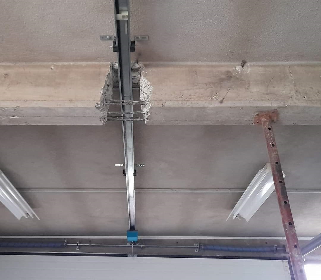

n°70529774
trashfrann
Maître Poireau
Posté le 28-04-2024 à 23:38:50  profilanswer
Le pire c'est que le mec sait qu'il fait de la merde vu qu'il colle un étai  :??:
Ecrouler la baraque pour avoir une belle porte de garage  [:madame_de_galles:5]
n°70529860
flash23
Fin de race brainwashée
Posté le 29-04-2024 à 00:04:05  profilanswer
Il est plus probable que l'étai ait été mis après, une fois que quelqu'un de moins con ait constaté les dégâts.

Il s'est rendu compte que la porte va taper ce qui reste de la poutrelle ?
