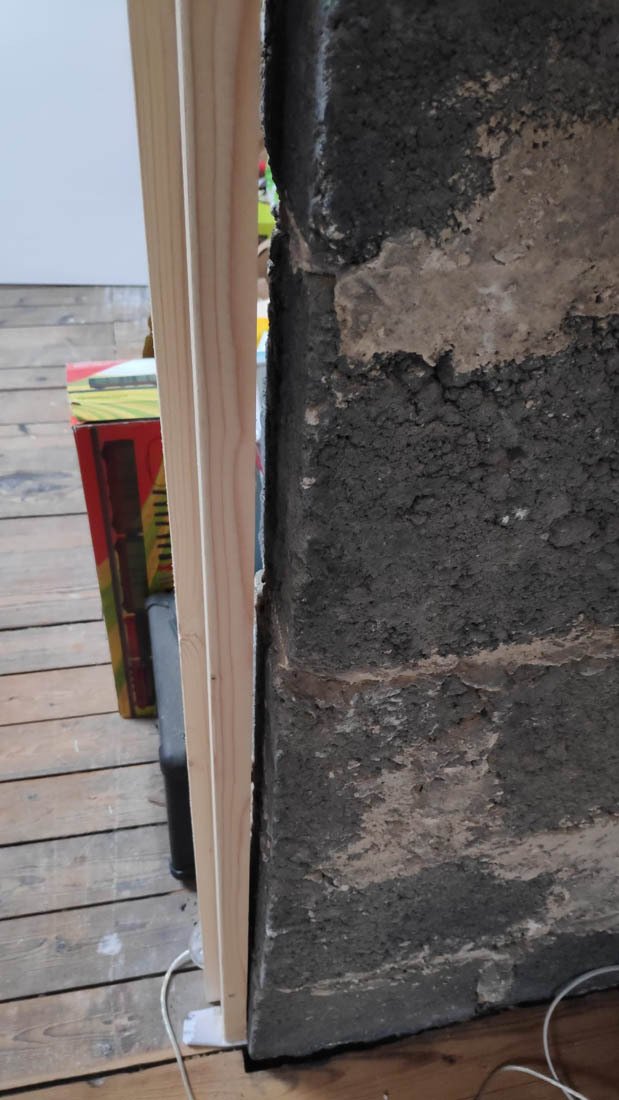

Salut tout le monde,
je suis en train de mettre des portes dans mon grenier de Hobbit et les extrémités des murs de refends sur lesquels je m'appuie ne sont ni verticaux ni réguliers!  :(
https://image.noelshack.com/fichiers/2024/11/2/1710235005-bati-mur.jpeg
Bref, j'ai du jour entre mon bâti et mes murs et c'est la plupart du temps étroit (mais pas tout le temps!).
J'ai pas mal cogité, cherché sur le net et le mieux que j'ai pour l'instant c'est d'abord visser le bâti dans les murs et combler les vides avec du MAP.
Pour appliquer le MAP, ça me semble pas jouable à la spatule (trop étroit) mais j'ai vu un gars sur YT qui le prépare assez fluide pour l'appliquer avec...un pochoir de pâtisserie  [:tinostar]  [:tinostar]
Vous avez une meilleure idée que ça?
https://image.noelshack.com/fichier [...] i-mur.jpeg
 :jap:  :jap:
Mousse expansive ?

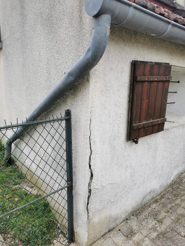

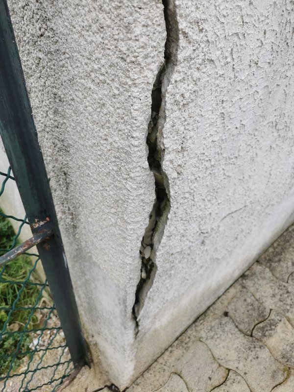

J'ai cette fissure sur une extension de ma maison principale. Elle a toujours été présente, mais s'est fortement aggravée cet hiver :sweat:
Ca craint non ?
(par contre l'angle n'est pas fissuré à l'intérieur)

kolian
Posté le 12-03-2024 à 11:57:46  profilanswer
Ca craint non ?
https://i.postimg.cc/B6X2pg4x/IMG-20240309-112857.jpg
https://i.postimg.cc/RCtH0qFV/IMG-20240309-112901.jpg
Y a d'autre fissure ailleurs ?
 :jap:  :jap:
Je ferais un HB en coulant une planche d'un côté, et en bourrant tout ça au mortier + reclouer un autre planche :D
Ca craint non ?
Ca ressemble à de l'éclatement dû au gel. Ma théorie c'est qu'il y a une infiltration d'eau (de la gouttière ? un point d'eau à cet endroit dans la maison ?), et l'enduit est gorgé d'eau, et ça gèle et crac.
Il est fort possible que je me trompe, notons [:le rageux:5]
n°70259588
back_terry
Posté le 12-03-2024 à 12:00:01  profilanswer
Non aucune, c'est la seule :D
Je dirai la même chose.

xanthe a écrit :
Déjà pour les fixations tu mets une cale en bois pour éviter que le montant fléchisse puis tu remplis au PF3 / MAP avec la staptule après avoir foutu du scotch.
Sinon tu redresses avant de foutre les montants.
Si j'y vais à la spatule, y'a certains endroits très étroits qui ne seront pas remplis mais seulement bouchés sur quelques millimètres...j'ai plutôt envie de remplir ça pour solidifier la fixation et que le bruit soit le plus atténué possible. Mais peut être que c'est pas nécessaire?
Redresser avant de fixer les montants...c'est intellectuellement très satisfaisant mais ça revient pas à la même chose en ajoutant une étape supplémentaire?
kimmeria a écrit :
Mousse expansive ?
J'y ai pensé mais ça ne solidifiera pas la fixation (pas si grave) et surtout, phoniquement, ça doit être loin de valoir du MAP?
C'est quoi donc un HB? Et ça revient au même problème de mise en oeuvre, non? : comment je bourre ça de mortier? c'est étroit et vertical!
 :jap:  :jap:
- tu vires le dormant
- tu fixes une planche bien verticale pour te servir de coffrage
- tu bourres de plâtre (ou de MAP si tu n'aimes pas le platre)
- tu vires la planche
- tu lisses avec un enduit de finition
- tu fixes le dormant
Toute le reste c'est HB (honteux bricolage)
 :jap:  :jap:
C'est un peu HB (quoique vu que les pro font ca depuis 30 ans monsieur  :o ) mais perso, je pense que je le ferai à la mousse expansive. En recoupant ensuite l'excédent puis en faisant une finition en map/placo/enduit.  :jap:
n°70260289
kimmeria
Posté le 12-03-2024 à 13:55:52  profilanswer
 :heink:
Mais tu ne peux pas faire de coffrage en bois pour du plâtre ou du MAP. Le plâtre et le MAP adhère au bois. C'est pas du béton hein  :pt1cable:

Un homme...malgré le pseudo!
Posté le 12-03-2024 à 13:56:38  profilanswer
Et par rapport à ça, je gagne quoi?  :??:
- tu fixes une planche tu laisses ton dormant bien vertical pour te servir de coffrage
Message édité par Germ@ine le 12-03-2024 à 13:57:57
La Faute à Voltaire, correction orthographique
n°70260329
ours02
Posté le 12-03-2024 à 13:59:25  profilanswer
kimmeria a écrit :
 :heink:
ben si, il suffit de huiler ta planche de coffrage.
c'est ce que j'ai fait pour un entourage de porte, ça marche très bien.  :jap:
Alors oui la gouttière pisse pas mal à cet endroit là, et l'évacuation dans le sol est souvent saturée tellement il a plu, donc je pense que tu peux être dans le vrai, merci :D

Gloinfred
Posté le 12-03-2024 à 14:18:17  profilanswer
kimmeria a écrit :
 :heink:
Ca se décoffre très bien. :pt1cable:
Source : ma maison.
- Perçage des dalles hourdis pour sceller les bouches d'extraction/soufflage de la PAC gainable. Coffrage par le dessous (deux chandelle de maçon + une planche). Mise en place des bouches et remplissage de l'espace libre au MAP. Après séchage, retrait du coffrage. => aucun soucis
- J'ai redressé des tranches de mur chez moi avec des angles complètement défoncés (donc en gros, j'avais les deux coté du mur OK, les deux angles défoncés et l'épaisseur du mur à combler). Une planche de chaque coté maintenue en place avec des serres joints de maçon. Remplissage bourrin au plâtre de paris (en callant des baguettes d'angles armées). => aucun soucis au moment du décoffrage.
Message édité par Gloinfred le 12-03-2024 à 14:21:07
n°70260465
Gloinfred
Posté le 12-03-2024 à 14:19:02  profilanswer
Tu te feras vachement moins chier pour obtenir une finition correcte et tu éviteras d'abimer ton dormant. :jap:
Message édité par Gloinfred le 12-03-2024 à 14:20:07
n°70260564
laurent215
Posté le 12-03-2024 à 14:30:09  profilanswer
Je ferais pareil. J'imagine que le mur sera habillé ensuite avec du placo donc cales entre mur et dormant, vis et mousse expansive spéciale menuiserie. Ça bougera pas et ça évitera qu'il vienne poster pour dire que son dormant rentre plus dans l'ouverture une fois qu'il aura repris au map.  :o
n°70260909

Germ@ine
Posté le 12-03-2024 à 15:29:52  profilanswer
Merci à tous pour vos conseils... :jap:  :jap:
Alors si tu n'as pas suivi, c'est pour des combles de 3,27m² avec des portes qui font 1m60 de haut  :(  :D
Donc pour ne pas réduire encore plus cette hauteur déjà ridicule, le bâti n'en est pas un vrai puisqu'il n'y a pas la traverse supérieure et donc, ça rentrera toujours dans l'ouverture, quoi que je fasse  :o   [:wo0chy]  :D  :D
