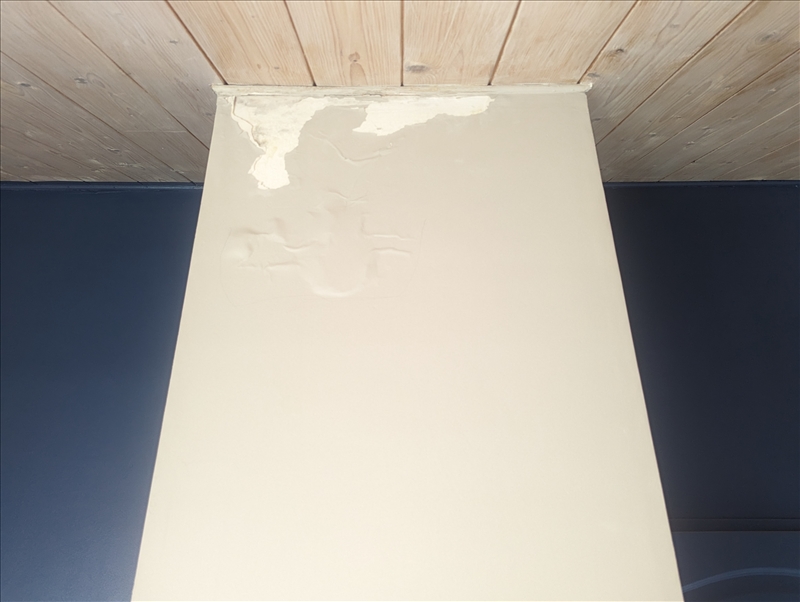

Posté le 11-03-2024 à 11:45:12  profilanswer
Gloinfred a écrit :
Toi, tu ne connais pas Grenouille bleu et Daria. :lol:  :lol:  :lol:
ça dépend du bien aussi
mon appart c'est purement utilitaire , je vais faire comme la majorité des proprios c'est à dire rien pendant toute la durée :d (je ne m'interdis pas un rafraichissement peinture évidemment)
ma maison en normandie par contre j'ai toujours envie de faire un truc/améliorer (la en ce moment c'est isolation toit + peintures partout + escaliers et ça me démange de refaire toute la cuisine et rétablir l'ouverture de la cave  :bounce:  )
Dirty sanchez : en général dans des coins comme ça, tu as 2 entreprises sur la région qui savent faire et qui ont tous les chantiers du coin, donc faut forcément leur demander (et voir s'ils se la jouent diva)
tiens des nouvelles de mon mur qui se fait défoncer vs les gens qui savent pas conduire (j'ai déplacé le panneau, il fait tampon :o )
https://rehost.diberie.com/Picture/Get/t/260725
Message édité par FRACTAL le 11-03-2024 à 11:46:07

n°70253246
Dirty sanc​hez
labellisé Max Havelaar
Posté le 11-03-2024 à 11:57:05  profilanswer
C'est le genre de projet où tu peux accepter des délais longs (voire très longs) puisque effectivement la compétence est rare (et le sera de plus en plus).
On m'indique 4k/m².
Message édité par Dirty sanchez le 11-03-2024 à 12:18:52

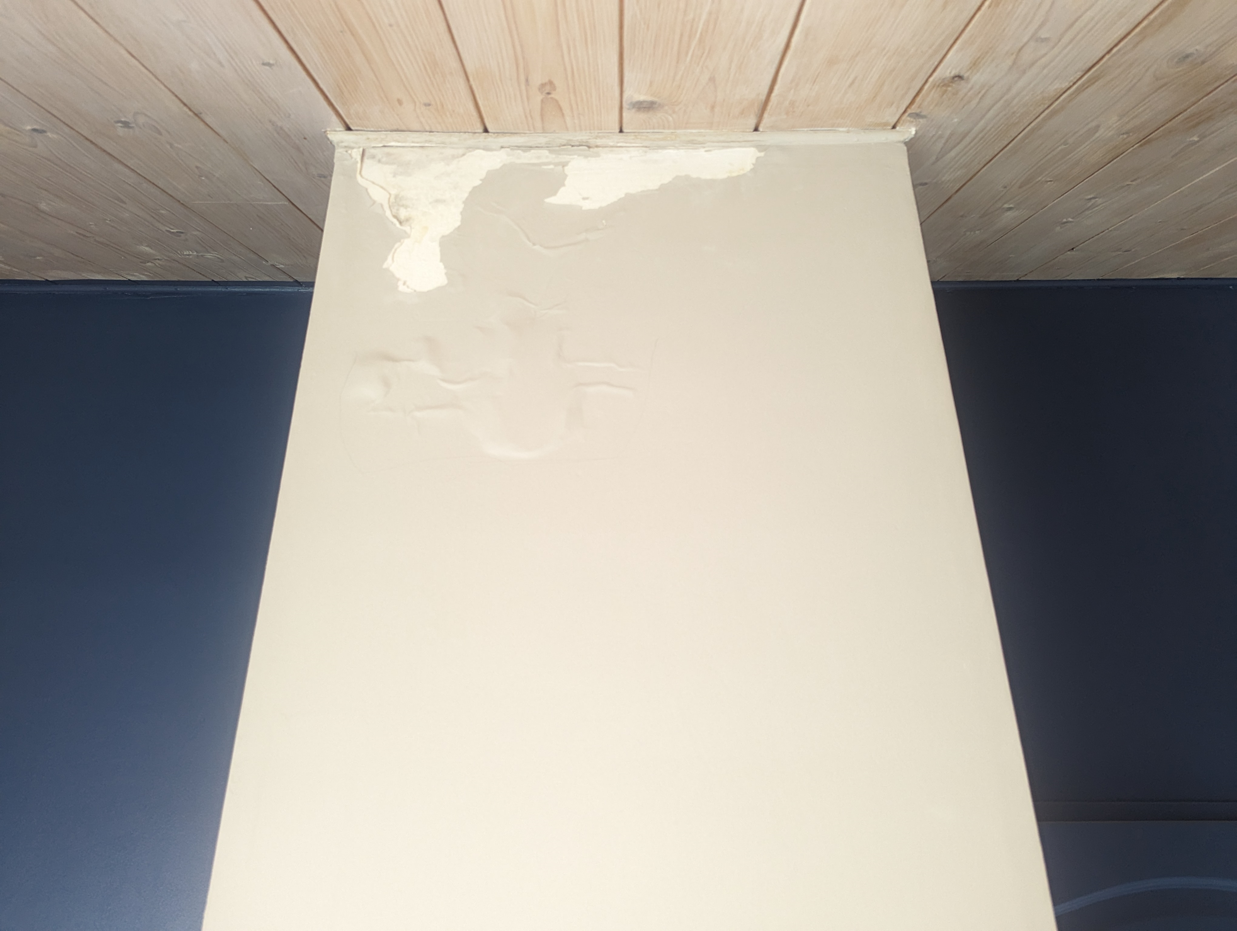

Maison achetée cet été, on en découvre toujours ...
https://rehost.diberie.com/Picture/Get/r/260966
A l'étage, le conduit de cheminée/poêle passe dans le bureau et la peinture s'écaille.
Je poncé et refais tout? Il existe des peintures spéciale?
Le mur est en en placo, je sais pas si c'est anti feu (j'espère quand même) ...
