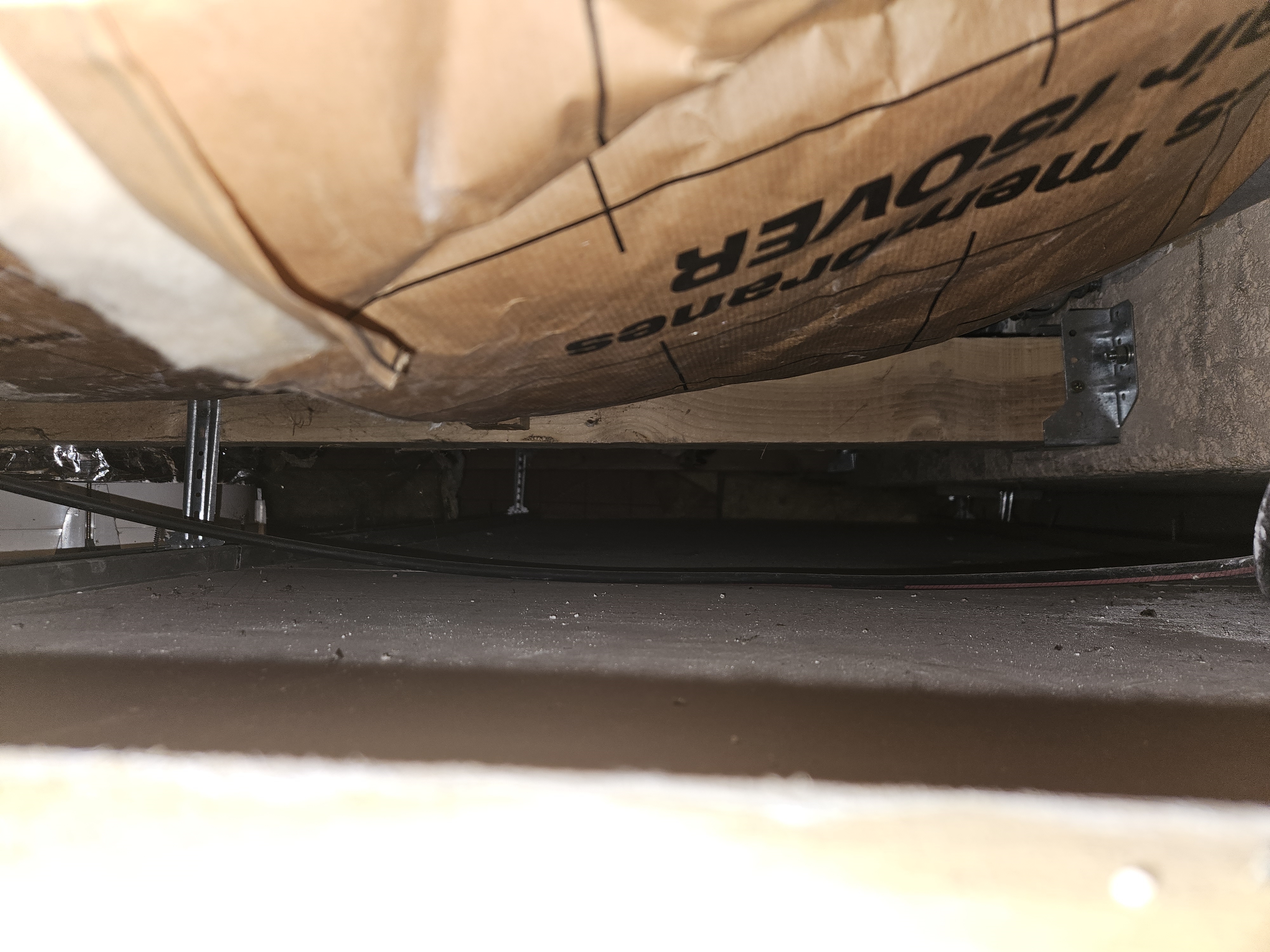

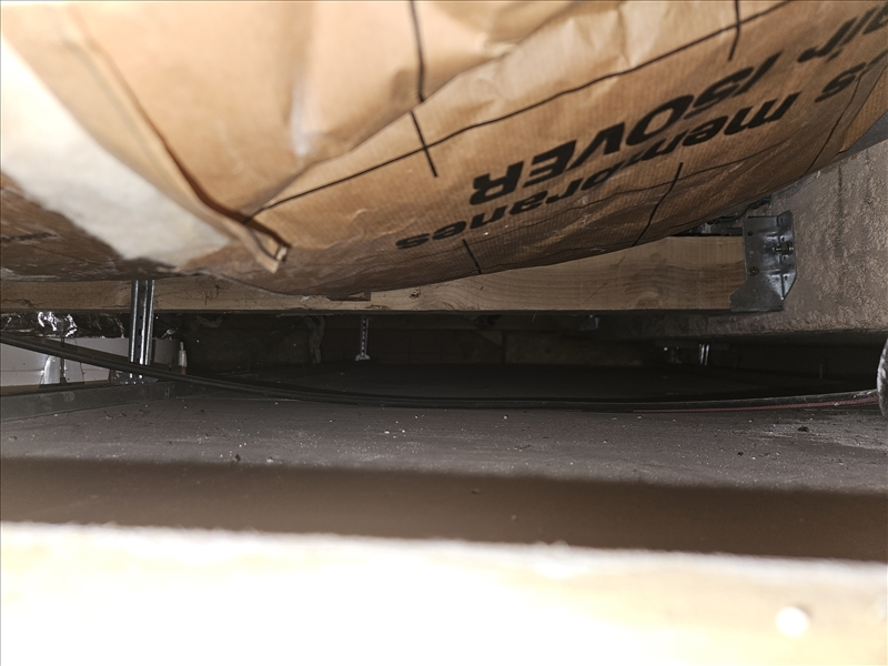

true-wiwi a écrit :
La prise de ton cumulus doit être répiquée en amont du coup et pas/mal connectée...
Oui c’est ce que je me dis aussi
Reste à trouver l’aiguille dans la botte de foin : le boîtier de raccordement dans l’isolation projetée des combles  :pfff:
n°69961690

Bonjour,
J'investigue sur l'isolation de ma maison acheté  y a deux ans (deuxième hiver seulement ?).
La pièce du rdc fait environ 100m2. Maison de 1976 avec isolation mur polystyrène 5 cm.
Avec une température de 0 degrés sans chauffage la maison passe de de 19 à 15 degrés en 4 heures soit un degré par heure ça me semble beaucoup.
Sur 70 m2 il y a un étage habité au dessus et sur les 30 restants il s'agit d'une extension uniquement du rdc donc avec un toit. Je suis aller vérifier l'isolation de cette partie y a un truc dans ce genre là :
https://rehost.diberie.com/Picture/Get/r/248484
Des rouleau de laine de ? Posé à 10 cm du placo du plafond (qui a un éclairage led intégré). N'y connaissant rien est ce qu'une pose comme ça c'est objectivement de la merde, OK mais pas ouf, standard pour ce genre d'installation.
L'isolant est pas humide mais entre le placo et L'isolant il y a clairement une zone de froid. Rien qu'autour de la trappe de visite il y a des petites zones où on peut passer un bras pour toucher les tuiles.
Si c'est pas ouf quelle pose serait plus adapté ?

arylol a écrit :
Bonjour,
j'ai une maison du même âge : je considère que l'isolation de l'époque c'est de la merde => je refais tout.
La laine de verre à une fâcheuse tendance à se tasser avec le temps, si la tienne à quasi 50 ans , je pense qu'il faut la changer, chez moi c'était criant : j'ai démonté une partie pour voir la laine de 60mm de basse etait reduite a 20/
30mm.
je refait le tout avec de la laine de roche enfermé dans un pare poussière.
Dans ton cas le pare vapeur a l'air en bon état, faudrait vraiment voir l'épaisseur de la laine de verre , voir si elle n'est pas tassée, après il y'a l'air d'avoir des pont thermique (pas de croisement de laine de verre ? ) ça peu expliquer l'isolation défaillante.
Message édité par StanCW le 22-01-2024 à 10:05:03

Les vitres ça va j'ai check elles sont bien hermétique mais bon ça reste moins isolant qu'un mur :o
Le mec qui a fait ça c'est un excellent maçon l'ancien proprio par contre les finitions c'était vraiment pas son truc.
Je vais voir à la cogip pour une caméra thermique.

arylol a écrit :
Bonjour,
Ta photo donne l'impression que tes solives n'ont pas un écartement standard (généralement 60cm), et donc que le gars qui a posé la laine de verre ne s'est pas fait chier à la recouper, mais qu'il l'a déroulé perpendiculairement aux solives. Sur la photo, on voit le sens de l'écriture de la marque "Isover" qui est perpendiculaire aux solives. D'où l'espace vide entre l'isolant et le placo, car la laine de verre passe au-dessus des solives et elle n'est pas réellement posé sur le placo.
Si c'est ça, c'est évidemment une pose naze et suboptimale. Si tu as un accès facile aux combles, et que l'isolant n'est pas trop vieux (pas trop tassé), une première action gratuite en matériaux serait de simplement retirer tous les rouleaux, et de les remettre dans l'autre sens, c'est à dire parallèle à tes solives, en faisant les bonnes découpes pour que l'isolant soit sur le placo, entre chaque solives. Si tu as des petites zones avec des manques d'isolants, tu achètes simplement un rouleau dans n'importe quelle GSB et tu remplis tes manques en faisant des découpes (ça se coupe très bien avec un grand couteau à pain).
Message édité par kimmeria le 22-01-2024 à 10:40:09
Oui c'est posé comme ça. La pièce fait 8 mètres par 4   et le rouleau à été déroulé dans le sens de la longueur et passe par dessus les solives. D'où l'espace de 5cm entre le placo et la ldv.
Donc la bonne pratique aurait été de poser la ldv directement sur le placo dans le sens des 4 mètres ?
C'est tou en bon état dedans faut voir ça semble faisable mais je pense qu'il faudrait detuiler mais question:
Ça fait pas trop lourd pour un plafond suspendu de poser dessus?
Y a des led encastré dans le placo je sais que la ldv est pas inflamable mais c'est légitime d'y poser dessus?

Posté le 22-01-2024 à 11:12:18  profilanswer
apré sil y'a l'epaisseur aussi, dans des combles sous rampant il faudrait 250mm si il y'a la place on m'a même conseillé 400mm.
