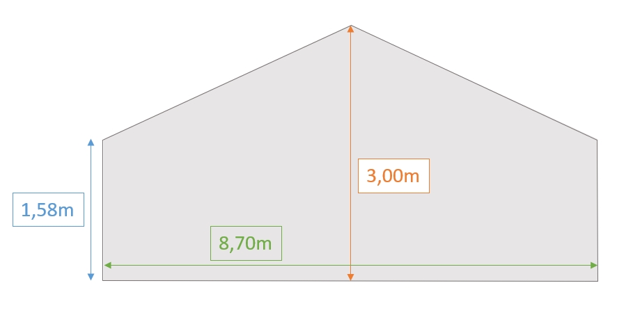

$temp a écrit :
Je n'ai pas réussi à trouver l'option pour montrer la hauteur sous plafond à l'étage sur sweet home...
En plus c'est une maison traditionnelle du coin, autrement dit, à l'étage les fenêtres sont au ras du sol, sur la partie droite du mur, la luminosité est catastrophique :(
C'est un étage sous comble ?

Sinon l'astuce (peut-être pas la bonne mais celle que j'utilise) pour faire un étage mansardé sous SweetHome3D :
- Créer le niveau
- ajuster la hauteur du niveau au plus haut point de l'étage (clic droit sur le niveau)
- créer un mur "pignon"
- clic droit > diviser le mur
Le mur sera divisé en deux parties. Si pignon en triangle ça suffit, si pignon en trapèze, renouveler l'opération sur un des deux tronçons pour que le pignon soit divisé en trois
- sélectionner chaque partie du pignon, clic droit, cocher l'option "mur incliné", et rentrer la hauteur de départ et la hauteur d'arrivée. Faut faire attention au sens des "flèches" du mur sélectionné pour savoir où est le départ et où est l'arrivée :D
- copier coller ce mur et le coller en face (bien aligner)
- créer les autres murs et ajuster leur hauteur à l'identique de la hauteur la plus basse des pignons
Message édité par Daphne le 15-01-2024 à 16:02:41

Bonjour GladiaS,
Oui c'est mansardé. A l'étage, ça donne ça en termes de dimensions intérieures :
https://rehost.diberie.com/Picture/Get/r/246776
Merci beaucoup, je vais tester. Ce n'est pas évident car pour faire correspondre le plan aux mesures réelles, j'ai du bidouiller parfois dans les murs, mais je vais tenter de mettre en application ton astuce :jap:
Message édité par $temp le 15-01-2024 à 16:31:34

$temp a écrit :
Voici les plans (RDC puis étage), sachant que le nord-est est en haut, le sud-ouest en bas :
https://rehost.diberie.com/Picture/Get/r/246717
https://rehost.diberie.com/Picture/Get/r/246733
Merci à tous pour vos remarques.
Voici un premier jet pour le RDC pour le moment, en essayant de prendre en compte vos retours ainsi que les contraintes techniques de l'habitation.
J'essaye également de limiter l'impact sur les cloisons car le budget est limité quand même.
Voici ce que ça donne :
https://rehost.diberie.com/Picture/Get/r/246900
 [:yann39]  On a bien 2 WC + SDD + SDE
 [:judgedredd:2]  En revanche, on a une mini cuisine très peu fonctionnelle (triangle évier/four/frigo notamment)
 [:judgedredd:2]  Je n'arrive toujours pas à caser un canapé digne de ce nom... je plafonne à 2 places + 1 fauteuil
 [:tigrou:1] On perd la porte entre buanderie et extérieur
 [:tigrou:1] La table de cuisine pourrait être indépendante/mobile si on retire le petit bout de meuble actuellement prévu en dessous
Qu'en pensez-vous ?
Il y a surement moyen de faire mieux pour la cuisine/séjour non ?  [:fabien27]
Je vais regarder pour l'étage ce qui est envisageable :jap:

S'il y a 3 ou 4 chambres à l'étage, salle d'eau et WC indispensables, plutôt que deux salles d'eau au rez.
n°69929932
Philibear
Orbital Bacon
Posté le 15-01-2024 à 21:06:01  profilanswer
Il manque une 3eme salle de bain au rdc tout de même
n°69929935
Philibear
Orbital Bacon
Posté le 15-01-2024 à 21:06:30  profilanswer
Et deux autres wc, toujours au rdc
n°69929965
$temp
Posté le 15-01-2024 à 21:12:30  profilanswer
Malgré les apparences l'étage est également complexe...
Entre le hall et la partie gauche, je ne peux pas passer la porte sans me pencher, le haut doit être à 175cm. Rien que ça, ça nécessiterait une reprise de maçonnerie je suppose, dans un énorme mur en pierre de 70cm d'épaisseur, ça m'inquiète un peu...
De même, tout l'étage a du lambris au plafond, avec des habitants derrière et je crains qu'il n'y ait même pas d'isolation...
Pour le moment, quand j'ai posé des questions là dessus, j'ai eu droit comme réponse à :
- "Mais des bêtes dans les murs/le plafond, il y en a dans toutes les maisons !" (sérieusement : c'est vraiment inévitable dans les vieilles maisons ?)
- Quand j'ai demandé ce qu'il y avait comme isolation derrière le lambris je n'ai pas eu d'autre réponse que "Derrière le lambris, il y a des solives". Le plafond ne me semble pourtant pas si froid, mais apparemment il ne doit pas y avoir grand chose entre le lambris et les tuiles... (si ce n'est les nids de nombreux rongeurs, manifestement  [:tinostar] )
Enfin bon, je vais quand même tenter des plans en essayant de caser SDD/WC à l'étage  [:cerveau skyzor]
De toute façon je vais faire plusieurs alternatives, car je ne suis pas la seule personne à décider.
J'ai une préférence pour les pièces d'eau à l'étage, et ça me semble faisable au vu de la configuration des lieux, mais si ça ne passe pas budgétairement, cette alternative pourrait passer pour le RDC
Message édité par $temp le 15-01-2024 à 21:15:25
Tu as raison, je vais essayer d'en ajouter une dans le bureau :jap:
n°69929975
nonosore
Breton Blanc Hétéro Catho
Posté le 15-01-2024 à 21:14:47  profilanswer
Suite parentale s’il y a un étage avec une salle de bain/eau pour les enfants/invités ça sert à rien… un dressing sera plus utile;
Et pourquoi 2 CWC en bas?
Mon Atelier d'horlogerie Revendeur Officiel des montres Orient
n°69930006
$temp
Posté le 15-01-2024 à 21:19:00  profilanswer
J'aimerais avoir quand même 1 WC "privé" en plus de celui qui est utilisé par les personnes pouvant travailler sur l'exploitation. Ou en cas de gastro collective :o
Après si les WC sont possibles à l'étage, 1 seul suffira au RDC effectivement :jap:
(De toute façon, les WC que j'ai casés en bas dans la buanderie peuvent facilement disparaitre s'ils ne sont pas nécessaires)
Pour le moment, je ne vois pas du tout comment caser des pièces d'eau à l'étage, d'où ce premier jet en attendant
Edit : En plus il faut que je vérifie les mesures à l'étage, je pense que dans le couloir du milieu il y a moins de place disponible que sur le plan, et les portes ne doivent pas être correctement disposées car je pense que c'est plus petit en vrai.
Message édité par $temp le 15-01-2024 à 21:35:11
