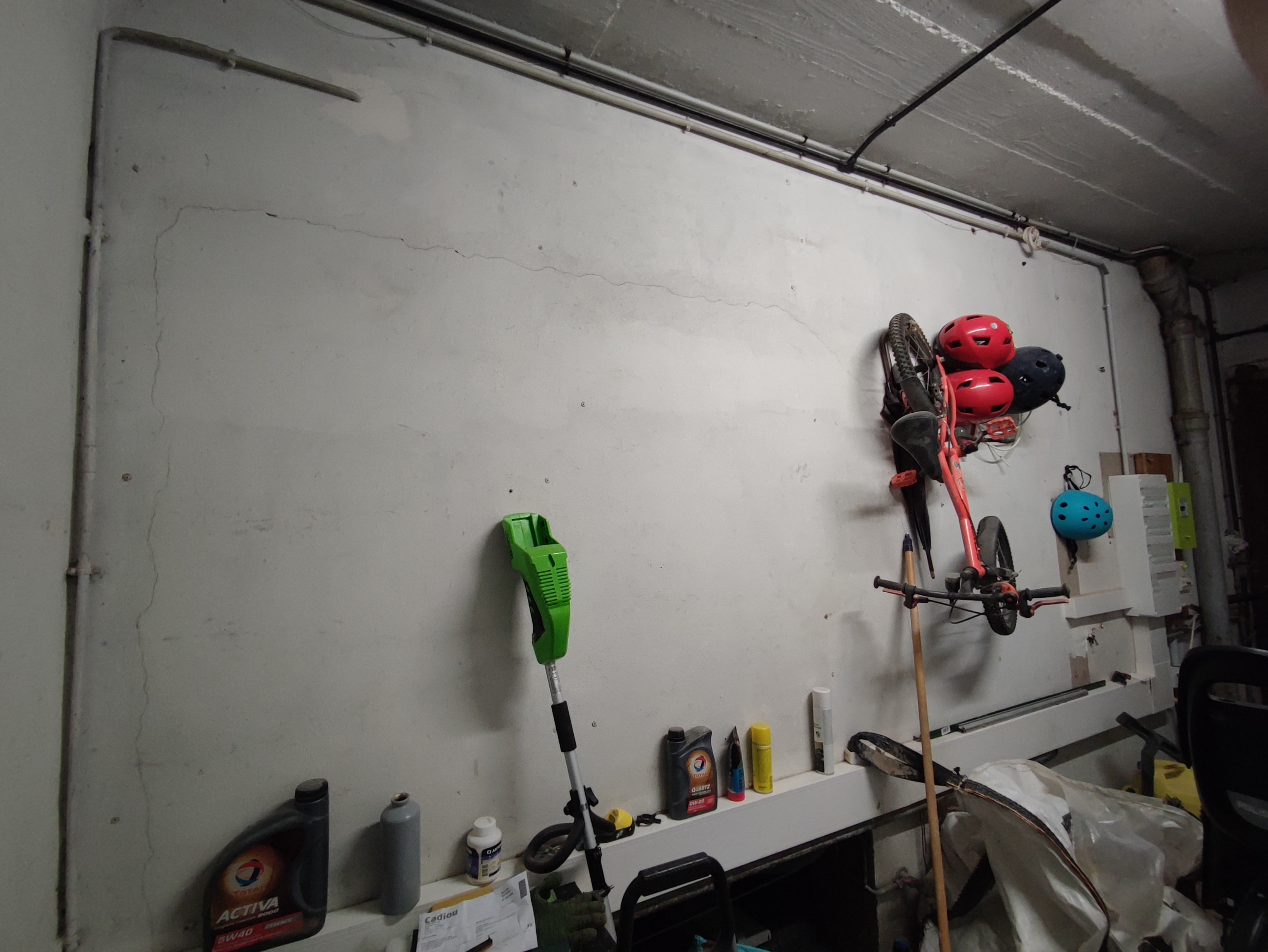

Strat_84 a écrit :
Tu le dis toi-même, le parpaing de pierre ponce a un R de 1.65. La résistance thermique est largement au dessus de celle d'un mur nu classique en parpaing béton/brique/pierre, même s'il n'y a pas d'isolant à proprement parler. Par contre l'aluminium, c'est résistance thermique 0, donc tu obtiens un beau point froid localisé dès que les températures chutent à l'extérieur.
Merci, voici des photos
https://i.ibb.co/ZMMy54p/PXL-20240109-152526072.jpg
https://i.ibb.co/r69psYK/PXL-20240109-152542991.jpg
https://i.ibb.co/DQrrzJd/PXL-20240109-152511458.jpg
https://i.ibb.co/bmbVFV1/PXL-20240109-152519111.jpg
https://i.ibb.co/rxmqsN0/PXL-20240109-190332909.jpg
Message édité par rody le 09-01-2024 à 20:10:28

J'en profite sur mes questions d'isolation. J'ai un garage non isolé attenant à la maison. Le mur en photo est celui donnant sur la maison, ça donne sur des toilettes et l'escalier.
Le mur des toilettes est très froid. Celui de l'escalier aussi. Le garage est plus bas que la maison, le plancher de celle-ci se situant au niveau de la grosse plinthe blanche sur laquelle sont posés les bidons.
Si j'isole ce mur complet avec des plaques de polyuréthane, type ça :
https://www.leroymerlin.fr/produits [...] 06000.html
Ça changera beaucoup les choses ? Avec le compteur et les différentes goulottes faudra découper pas mal et faire un peu de puzzle.
https://rehost.diberie.com/Picture/Get/f/235750

etienn
Posté le 10-01-2024 à 11:22:53  profilanswer
Ça va forcément aller dans le sens de l'histoire...
La avec environ 0°C depuis quelques jours ton garage est à combien? (Histoire de voir à quel point ton garage non isolé fait tampon avec l'ext ou au contraire donne une T°C exactement équivalente à dehors...)
Flickr Instagram SiteWeb
n°69899737
fatah
Posté le 10-01-2024 à 11:26:42  profilanswer
Faudrait que je prenne la température mais il doit faire 5 quoi, la porte de garage est très ancienne, il y a des trous d'air partout. Donc clairement ça ne fait pas tampon. D'ailleurs tout ça doit s'accompagner du remplacement de la porte de garage et de l'isolation du vide sanitaire .
n°69899820
etienn
Posté le 10-01-2024 à 11:36:48  profilanswer
Bah dans ce cas, il y a pas photo, c'est indispensable...
Aprés à toi de voir quelle épaisseur mettre pour le compromis
épaisseur perdue/ usage du mur pour accrocherdes trucs/ efficacité/prix.
Même si ça  risque d'être imparfait avec pont thermique si tu n'arrive pas à descendre sur la partie basse du mur et à cause de la jonction de la partie haute.
Mais effectivement  la question de l'amélioration des courants d'airs dans le garage aiderait pas mal aussi...
