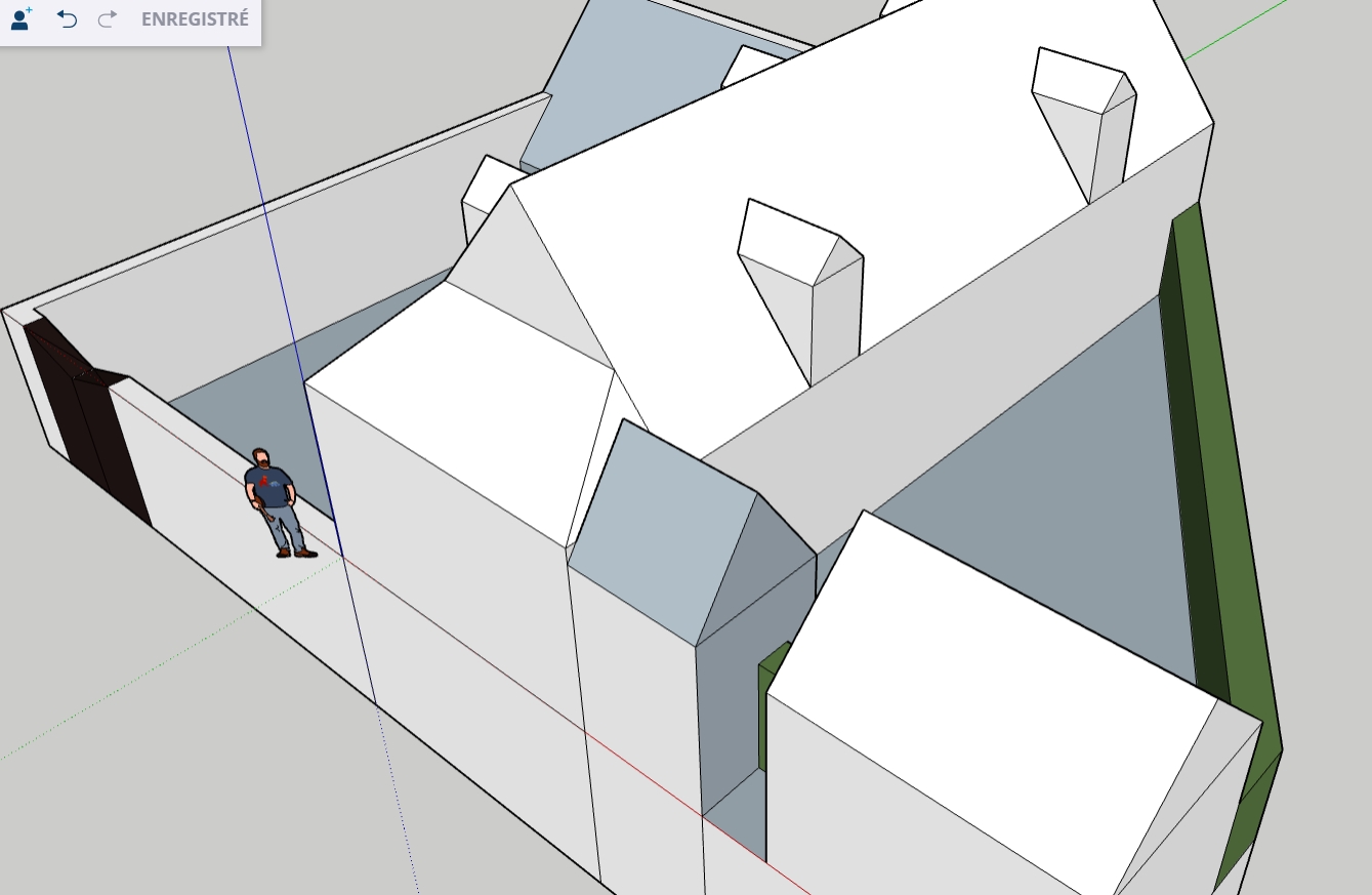

2,5 ans dans la maison,  toujours pas convaincu de ce qu'on va pouvoir y faire  :sweat:
Je retente une bouteille à la mer pour qui aurait envie de tenter un aménagement à partir des murs vides:
https://rehost.diberie.com/Picture/Get/r/235095
A loger impérativement: 1 double salon-sejour, 1 cuisine avec t able, 4 chambres, 2 SDB, 1 WC, 1 buanderie
Idéalement: 2 bureaux, 1 salle de jeu, 1 arrière cuisine, 1 local technique
Les surfaces en vert n'existent pas, ce sont des possibilités d'extensions.
L'idée étant de dépasser ce que l'on n'arrive plus à dépasser, possibilité d'ouvrir n'importe quel plafond/mur/plancher :D
n°69883740
Ou se situent tes extérieurs ? Et comment souhaites tu les aménager?
Tes arrivées et évacuations d'eau ?
Tu veux une entrée ou arriver directement dans la pièce de vie? Cuisine séparée ou dans l'espace de vie?
Quel budget ? Genre possibilité de tomber des murs intérieurs et de créer des baies vitrées ?
Quel coin de France ? Quel style recherché ?
Où est le jardin/la route ?
Quelle région ?
Du vis à vis ou une vue dégagée ?
à l'Ouest en contre bas de 3 m (avec les voitures), à l'Est au même niveau (cf les 3 portes) avec terrasse/piscine à implanter + tard
OSEF  :o
Entrée séparée, enfin au moins de déparer les cheminements extérieur/intérieur.  Cuisine "pas trop ouvert/pas trop clos" (ca c'est du cahier des charges !), donc on va dire OSEF
Pas de budget à ce stade pour ne pas se priver de bonnes idées, il sera toujours temps de rationaliser après. Mais là tout ce que j'ai laissé, c'est du porteur de 150 ans, donc ca ne serait pas neutre effectivement. Pour les baies vitrées, ca bloquera aussi du coté des ABF, mais logiquement un compromis doit être possible en faisant des portes-fenêtres verticales avec des faux meneaux.
Mais là encore, je vais séparer l'idée d'occupation de l'espace et la solution de mise en eovure :o
Val-de-Loire, c'est une longère classique du bâti rural du coin. On a un paquet de poutres apparentes, je pense qu'il y en aura certaines à conserver visibles.
route au sud, en contre bas de 3m
Pas de vis à vis, mais pas non plus dégagée (arbres à l'Ouest, haie à l'Est)
Message édité par ragexen le 07-01-2024 à 19:44:30
Je me souviens de ce plan et des discussions qui ont suivies.
Je pensais que vous aviez déjà commencé et avancé les changements. Finalement vous êtes prêts à repartir +/- à zéro ? (c'est un vous=toi, ta famille, les gens qui habitent la maison etc.)
Yep.  Après, hormis le déplacement de la cuisine, ca n'avait pas débouché sur d'idées d'aménagement.
Moi je multiplie les idées, mais je fini toujours par tourner en rond.
Donc là, on repart de 0 oui, ca n'est pas une arrivée/évacuation à créer qui sera compliquée au regard de tout ce qu'il y a à faire.
On est aussi convaincus de faire les extensions, notamment celle à l'Ouest puisque c'est la cata au niveau des infiltrations de la terrasse surélevée existante (et qu'on viendrait donc couvrir/clore).
Message édité par ragexen le 07-01-2024 à 20:08:06
Ajoute tous ces éléments sur le plan va, ca sera plus simple. Là, il est bien trop "basique" pour arriver à réfléchir proprement je trouve. (perso, je vais avoir du mal à te donner des idées en étant completement déconnecté de l'environnement et des usages ;)
Pour ce qui est des évacuations, je pense que tu sous estime la galère que ca peut être. Si cela est possible, conserve les.
Dernier point, pour faire une réno globale, je te recommande chaudement d'utiliser un logiciel de type "Archicad" (que l'on peut trouver en version d'essai de plus ou moins longue durée  [:emppapy] ). Ca te permet d'afficher facilement de la rénovation avec un calque existant/démoli/construit/rénové. Et comme il y a pas mal de mobilier paramétrable, ca te permet aussi de vérifier que tes meubles rentrent et de visualiser avec Madame.  :jap:
Tu es près à faire des ouvertures ?
Car tu veux plus de pièces que d'ouverture là  :D
Et non, c'est super important où se trouve l'évacuation sauf si tu souhaite refaire la dalle de ta maison. C'est un peu la chose impossible à changer.
Quand tu achètes une ruine pour tout refaire, il y a 3 choses importante à regarder :
- l'état de la charpente
- si les pièces sont rectangulaire
- où se trouve l'évacuation des wc (le pvc 100) au niveau du sol.
Message édité par andre1980 le 07-01-2024 à 20:21:44
Il y en a déjà 22 (le problème serait + leur taille que leur nombre)
Ca n'est hélas pas une ruine  :cry:
L'évacuation, elle est à 4m sous la maison, il y a suffisamment de dénivelé (y compris des différences de niveau dans la maison) pour venir la rejoindre depuis à peu près n'importe où
n°69884161
L'idée était justement de le simplifier au max pour ne pas rester prisonnier de l'existant.
L'environnement (hormis l'orientation solaire) et les usages ne sont de réels sujets: il n y'a rien de remarquable et on n'utilise pas les espaces extérieurs.
Donc au final, à part la grosse flèche pour l'entrée (dictée par le stationnement de ce coté), il n'y a pas de contrainte. Et encore, rien n'empêcherait de créer un autre escalier pour mettre cette flèche ailleurs.

Posté le 07-01-2024 à 20:44:09  profilanswer
Peut être que d'autres auront plus d'idée pour t'aider. Moi j'en reste là. L'impression que tes posts me donnent c'est que tu n'as pas envie de te donner du mal pour compléter ton plan, ca ne donne pas envie de passer tu temps à réfléchir pour toi.
Pour ne pas être uniquement négatif, un conseil : tu peux peut être contacter un architecte. Quitte à faire de gros travaux, ils ont souvent de très bonnes idées et leurs honoraires ne sont pas très élevé par rapport au montant des travaux (d'autant plus si leurs idées te font économiser du pognon en optimisant des choses).  :jap:
Je me souviens qu'il y avait plein d'impératifs aussi (quand on te proposait quelque chose).
J'ai zappé le fait qu'on peut déplacer l'escalier :/. Ca résoudrait peut-être un soucis à l'étage
Y a un gros problème d'ouverture aussi, si tu ne peux pas en créer de nouvelles (j'espère quand même que tu peux en faire dans l'extension, sinon ça ne sert à rien).
Donc en me basant uniquement sur l'existant, sans nouvelle création d'ouvertures (intérieures/exterieurs) une ébauche, qui rejoint un peu les idées de André pour le RDC. Il manque les WC, ça doit pouvoir se caser dans l'entrée et à l'étage pour en avoir au moins 2 vu la surface et le nombre de chambres)
J'ai aussi zappé le local technique d'ailleurs. Je pensais à un grand cellier/buanderie avec tout réuni.
Y a pas de fenêtre dans la cuisine :/ à voir avec les extensions ce qu'il est possible de faire vraiment. Et l'étage je bute sur le milieu. Si l'escalier peut vraiment bouger, c'est peut-être la piste à suivre, pour que tout s'imbrique bien mieux que l'agencement actuel (il serait bien au milieu du RDC ça sera mieux déjà).
https://i.ibb.co/Nyf66NL/Exen-RDC.jpg https://i.ibb.co/XW7S9vR/Exen-ETG.jpg
La chambre au RDC il y a une partie rangement/placard, communément appelé "Dressing" en français :D
Enfin bref, sur le papier c'est toujours facile, mais toi t'es sur place et je pense que c'est pour ça que tu bloques, tu vois les problèmes que ça peut entrainer.
En revoyant l'ensemble: réfléchis à mettre l'escalier et l'entrée dans la pièce du milieu du RDC, la pièce sans fenêtre à l'ouest, là où  j'ai mis le bureau et le couloir
--- Gladia ---
Entendre cela juste après avoir dessiné un nouveau plan pour ce post :/
Changement d'approche en simplifiant à par rapport à d'autres tentatives
https://forum.hardware.fr/forum2.ph [...] #t65249904
https://forum.hardware.fr/forum2.ph [...] #t65633186
https://forum.hardware.fr/forum2.ph [...] #t68401149
https://forum.hardware.fr/forum2.ph [...] #t69004524
Ce qui est vrai par contre, c'est que je n'ai aucune envie de faire un plan des extérieurs, puisque je n'en fait rien.
Je viens donc de faire un truc de principe aux côtés aléatoires:
https://rehost.diberie.com/Picture/Get/r/235154
https://rehost.diberie.com/Picture/Get/r/235155
L'archi, on devra y passer pour le PC en cas d'extension. Ca sera alors l'occasion de lui confier d'autres missions: échanges avec l'ABF, (y compris hors extensions), plans de l'existant, carnet de détails, et donc possiblement un regard sur l'aménagement.
Mais avant de savoir si j'aurai besoin de lui pour le reste, il me faudra déjà savoir ce que je fais, le chiffrer et valider le truc; donc au final pas besoin de lui pour la conception (qu'il pourra ajuster si on a recours à lui).

C'est là que je réalise des éléments manquants  :sweat: :
- au nord, c'est un pignon mitoyen, donc impossible de faire des ouvertures
- à l'étage: à droite et gauche des pointillés, ce sont des rampants <1m80
n°69885074
GladiaS
Posté le 07-01-2024 à 22:51:39  profilanswer
Ahhh oui, j'avais pas du tout ça en tête en fait (et j'ai vu seulement en postant les petits pointillés jaune pour les toits en pente -_-)
Avec ce schéma, ce qui te débloquerait, c'est de la faire la grande extension au fond de la cour. Tu pourrais poser ta cuisine et ton grand salon, faire de très belles pièces de vie lumineuses à priori, et t'aurais tout le reste de ta maison pour faire les pièces où on passe un peu moins de temps (chambres salle de bain etc.) dans ce qui existe déjà.
Un fois l'extension décidée, tu vois alors si ça vaut le coup de déplacer l'escalier, si ça te débloque tes autres problèmes ou pas :).
Message édité par GladiaS le 07-01-2024 à 22:52:54
--- Gladia ---
Tant qu'elles sont + hautes que larges, pas de problème.
En fait, il y a 2 petites fenêtres carrées où t'as mis le couloir. Je les ai zappées, tellement j'étais focalisé sur celles qui sont susceptibles d'être transformées en portes (mais pas pour autant celles où tu as mis l'entrée, puisqu'on est 3 m au dessus du sol.
L'étage, hormis l'ajout de salles d'eau pour chaque chambre (ce dont on n'aurait pas besoin), c'est le plan de l'existant sur lequel on ferme la salle de jeu pour faire une chambre (et couloir devenant salle de jeu) :)
oui et non. Car en bas, tu le mets dans l'entrée, ce qui n'est pas gênant; et idem en haut, il ne bouffe pas beaucoup sur la chambre; donc le déplacer ne changerait pas grand chose.
En revanche, il y a un vrai sujet escalier pour la circulation à l'étage: avec une chambre traversante Est-Ouest à chaque extrémité on n'est obligé de rendre la partie centrale traversable, avec 3 options:
- un couloir + petite chambre mono orientée;
- une grande salle jeu traversante Est-Ouest;
- une grande chambre traversante Est-Ouest, qu'il faut traverser, ce qui n'est pas vivable. --> sauf à créer un 2ème escalier pour déservir la chambre du bout
n°69885171
Orientations Sud-Ouest et Nord-Ouest  (ou on va résumer à Ouest), ca veut dire pas de soleil avant 13h et même dans l'ombre de la maison.
Et éventuellement besoin/difficulté à se protéger en fin d'aprèm.
D'instinct, j'aurai plutôt chercher à valoriser la seule fenêtre Sud-Sud-Ouest et les plus grandes fenêtres qui sont celles à l'Est-Sud-Est.
C'est là que c'est intéressant de se faire bouger un peu

GladiaS
Posté le 07-01-2024 à 23:22:35  profilanswer
C'est tout le problème des plan "schématiques", et pour ça que les réponses et questions de carbon38 t'ont parrues un peu sèches.
Mais d'expérience, à chaque fois c'est pareil (sur kozikaza où je traine bcp). Les personnes viennent avec un plan vite fait, et ensuite passe la semaine à répondre aux questions parce qu'il manque plein d'infos essentielles pour avoir des avis plus précis et constructifs ;).
Ton plan 3D apporte déjà beaucoup plus d'infos que le 2D. Rien que de voir que c'est une maison "cloturée" et pas une maison sur un terrain ouvert, ça change quelques perspectives.
J'suis d'accord que c'est pénible, ça prend du temps à faire, tu crois que ça va nous influencer en mettant trop d'infos, mais non.
Si tu restes juste sur les volumes et plans précis à l'echelle (intérieur aussi), en indiquant seulement ce qui peut etre fait et pas fait (mur mitoyens, fenetre qui deviennent portes et vide versa, evacuation, arrivée d'eau, hauteur sous plafond, les rampants, les types de fenêtre de toit, les possibilité d'ouvrir les murs intérieurs ou pas du tout, ça sera bien plus simple pour tout le monde, même toi parce que t'auras pas à multiquote tout le monde pour apporter des précisions à chaque fois (même si il en restera à définir) ;).
Après, je sais que t'avais déjà bcp posté, j'ai eu un peu la flemme de faire une recherche, et je ne voulais aussi pas trop revoir ce que tu avais fait (même si je m'en souviens vaguement).
EDIT:
ragexen a écrit :
Orientations Sud-Ouest et Nord-Ouest  (ou on va résumer à Ouest), ca veut dire pas de soleil avant 13h et même dans l'ombre de la maison. Et éventuellement besoin/difficulté à se protéger en fin d'aprèm.
C'était en comparaison des fenêtres existantes qui semblent minuscules sur ton premier plan-schéma ;). Et encore une fois, tu émets un doute à une proposition :D (je me souvenais de ça dans tes premiers message, il y avait toujours quelques chose qui n'allait pas).
Mais j'ai réalisé après que l'extension dont tu parles, c'est juste le "petit" cube avec l'escalier posé dessus, et pas le grand hangar. Donc pas de grande baie vitrée non plus dans ce petit cube.
RE-EDIT: suis le conseil de Carbon38 je crois
Va voir un architecte directement, sans AUCUNE idée préconcue, expose-lui tes problèmes actuels, et laisse-le/la bosser, sans l'influencer. Tu verras bien ce qu'il en ressortira :).
Message édité par GladiaS le 07-01-2024 à 23:29:41
--- Gladia ---

ragexen
Hasta la victoria siempre
Posté le 08-01-2024 à 00:50:28  profilanswer
J'en étais à ne pas pouvoir/vouloir créer des évacuations pour déplacer la cuisine, on est très loin de cela maintenant :D
Et oui pour le doute sur l'orientation, surtout que c'est sans doute l'indication qui était la + claire sur mon plan
Je ne m'imaginais pas aller le voir sans ramener un cahier des charges pour ses prestas (base + options) et donc avec une certains idée de ce qu'on serait susceptibles de lui confier. Mais c'est vrai que je peux aussi le laisser venir avec une proposition d'intervention.
Et donc, jusque-là où on est arrivé au + abouti, sans toutefois réussir à boucler :
https://rehost.diberie.com/Picture/Get/r/235169
- l'étage: RAS, le 2ème escalier permet d'avoir 3 belles chambres traversantes et de conserver la SDB (avec WC) existant + un local pour la VMC qui inclus l'accès aux combles.
- le RDC:
  • la partie rose nous parait globalement ok, idem pour la chambre 1 et le dressing/escalier
  • le bloc SDB/Buanderie/WC: faire une 2ème ouverture dans le pignon pour pouvoir désaxer la circulation (et l'aligner avec les percements des autres pignons); ce qui permet aussi de récupérer l'ouverture et le couloir existant pour la SDB/Buanderie. Cette dernière s'ouvre directement vers l'extérieur (pour y mettre un étendoir), tandis que la SDB profite de la lumière du matin.
  • l'extension Ouest est brouillon. A la base, il faut y loger une entrée et 2 bureaux, il y a largement la place pour. Mais de là on s'est dit:
1/ Au moins 1 bureau pourra servir de chambre d'ami, une salle d'eau dédiée pourrait être pas mal
2/ On pourrait anticiper (eau/évac/élec) de transformer cette partie en logement autonome pour un aïeul (bon, il lui restera à réussir à grimper les marches pour y arriver...). D'où l'essai que l'on voit sur le plan
3/ Tiens, avec 2 accès à l'étage, on pourrait envisager de couper la maison en 3 en cas de divorce: l'étage des enfants, qui peut ouvrir en fonction des semaines (au prix d'une chambre qui redevient traversante) sur la partie nord ou la partie sud, chacune dédiée à un des parents (incapables de vendre et se reloger après toutes ces dépenses).
  • la pièce aveugle (???) qui donne sur l'extension:
1/ Devrait être éclairée en second jour par une ouverture zénithale sur l'extension (d'où la tentative d'en faire aussi profiter la chambre et la SDB de l'extension)
2/ On peut aussi transformer la fenêtre en porte, mais il ne faudrait pas tomber dans la chambre de l'extension. Et pour autant quel usage pour la pièce "???" à part en faire une circulation ?
3/ Elle pourrait très bien être un dressing (pas grave si un peu aveugle ou traversant), mais quelle utilité pour la pièce nommée ainsi du coup ? Aller, on déplace l'escalier de l'autre coté (dans la "circulation" ) pour faire une pièce groupant escalier/dressing/accès à l'extension/SDB/reste de la maison. L'escalier sera un peu raide et sans palier, mais ca passe. Du coup, la pièce appelée dressing n'étant plus traversée par l'escalier, on peut la regrouper avec la chambre 1 pour en faire une chambre double.
4/ Sauf qu'en fait, osef d'avoir une grande chambre (surtout si on a déjà un dressing), donc inutile, sauf pour un de nos gosses. Ah bah du coup, plus besoin de 3ème chambre à l'étage, plus besoin d'escalier, mais juste une petite chambre à placer au RDC --> ca peut être :
a) la pièce "???"
b) à la place de la salle de jeu qui peut remonter à l'étage,
c) la chambre 4 prévue pour un senior dans l'extension.7
Bref, j'arrête là le monologue, même si le fait de l'écrire me fait formuler les choses:
- soit on fait des trucs couteux (ouverture d'un plancher + escalier + ouverture d'un refend + déplacement SDB);
- soit on retombe sur le plan actuel en acceptant de perdre de la lumière/vue (à cause de l'extension) dans une chambre et dans la salle de bain.
Et c'est là que c'est insatisfaisant dans les 2 cas

GladiaS
Posté le 08-01-2024 à 02:15:21  profilanswer
Salut,
Je reviens juste la dessus, parce que ma première proposition, et ma deuxième remarque reposaient d'abord sur un plan incomplet, puis sur une mauvaise lecture de ma part du batiment 3D
Pour le plan incomplet: je n'avais pas fait les ouvertures, mais ça supposait une fenêtre au sud et une ou deux baie vitrée à l'ouest, ce qui est déjà très bien pour  avoir une pièce lumineuse, et il existe des solutions pour atténuer la chaleur l'été.
La deuxième, c'est que j'ai cru que l'extension c’était le hangar, alors que non. Donc forcément ça limite aussi.
Donc au final, si je comprend bien, la plus grande extension, c'est *encore* une pièce quasi aveugle ?
Pour les pièces ??? et dressing etc. avec une bonne ventilation, tu pourrais ramener toutes les pièces techniques ou qui servent peu dans ce coin (buanderie, cellier, salle d'eau, WC. Ça te laisserait des pièces avec fenêtres pour des bureaux et des chambres.
Il ya quoi actuellement dans ce bout de maison ?
Je ne comprends pas la chambre 4 aussi. Tu penses mettre une fenêtre de toit ?
Tu rentres par ou actuellement ? je pensais que c'était les flèches bleues sur le coté droit au début, mais en fait c'est à gauche que tu passes ?
T'as l'air d'être à peu près certains de l'agencement de la partie sud (cuisine salon etc.) donc tu peux aller voir l'architecte en disant que tu cherches une solution pour toute la partie nord de ta maison et les extensions (et l'étage), et savoir comment amener de la lumière et faire des pièces agréables sans m² perdus.
PS: le plan homebyme vide aurait été plus clair que le schéma posté en premier, surtout que ce coup-ci on voit toutes les fenêtres, ce qu'on ne voyait pas à l'étage par exemple ;).
Comme les premières fois, pas vraiment d'idée à soumettre au final, parce que je n'avais pas bien compris le bâtiment (qui est assez complexe pour ma petite tête :D), donc bon courage. Je pense que l'oeil d'un bon pro sera utile :).
Message édité par GladiaS le 08-01-2024 à 02:17:34
Il n y a rien d'aveugle dans l'existant, ce sont les extensions qui rendent des parties aveugles :D
L'extension ne pourra pas avoir d'ouvertures au Nord (mur de soutènement) à l'Est (maison), sur une partie de l'ouest (toiture du hangar et une partie du sud sera forcément occupée par l'entrée. D'où le point suivant.
Obligé pour éclairer la pièce aveugle ("???" ), et au passage l'extension.
Yep à gauche, c'est le seul accès depuis les voitures (sinon c'est -3m); dans l'absolu on peut imaginer créer un accès/extension qui transformerait une fenêtre ouest en porte, mais je n'arrive pas à y voir de Gain. Les 3 autres portes donnent sur la petite cour qui a un accès piéton inutilisé.
[quotemsg=69885488,212108,654739le bâtiment (qui est assez complexe pour ma petite tête :D)[/quotemsg]
Sa complexité est bien tout le problème, et encore j'ai simplifié la géométrie (je ne cherche plus à savoir l'épaisseur des murs, tant que les côtes intérieures sont à peu près bonnes), ignoré les 4 HSP différentes au RDC et 4 niveaux de plancher différents à l'étage (et non, il n'y a pas forcément de correspondance entre les 2 :D) ainsi que les 2 annexes et 5 caves.
Merci de ton attention (ainsi qu'aux autres !), car ça m'a tout de même fait sortir de nouvelles idées, notamment sur l'emplacement du 2ème escalier (que je privilégiai là où l'HSP était la + faible (partie nord) , mais en fait il pourrait être mieux près de la porte d'entrée.
C’est con c’est quand même son boulot et une grosse valeur ajoutée.

ragexen
Posté le 08-01-2024 à 07:31:30  profilanswer
C'est vrai et il faudra lui laisser cet espace.
Mais ça me parait aussi logique de m'assurer de la faisabilité économique  (d'une version à minima et d'une pseudo ideale), y compris en intégrant des honoraires de MOE.
D'ailleurs, du point de vue chiffrage je n'attends rien de lui vu qu'il s'agit d'auto-realisation.
Enfin bref, j'entends que je marche à l'envers :o
Mais payer sans certitudes d'aboutir à qqc, je ne sais pas faire.

philibear
Orbital Bacon
Posté le 08-01-2024 à 07:40:30  profilanswer
Tu vas garder les différences de niveaux??
D'amoa en l'occurrence, ce que jouerait le rôle de l'archi.
