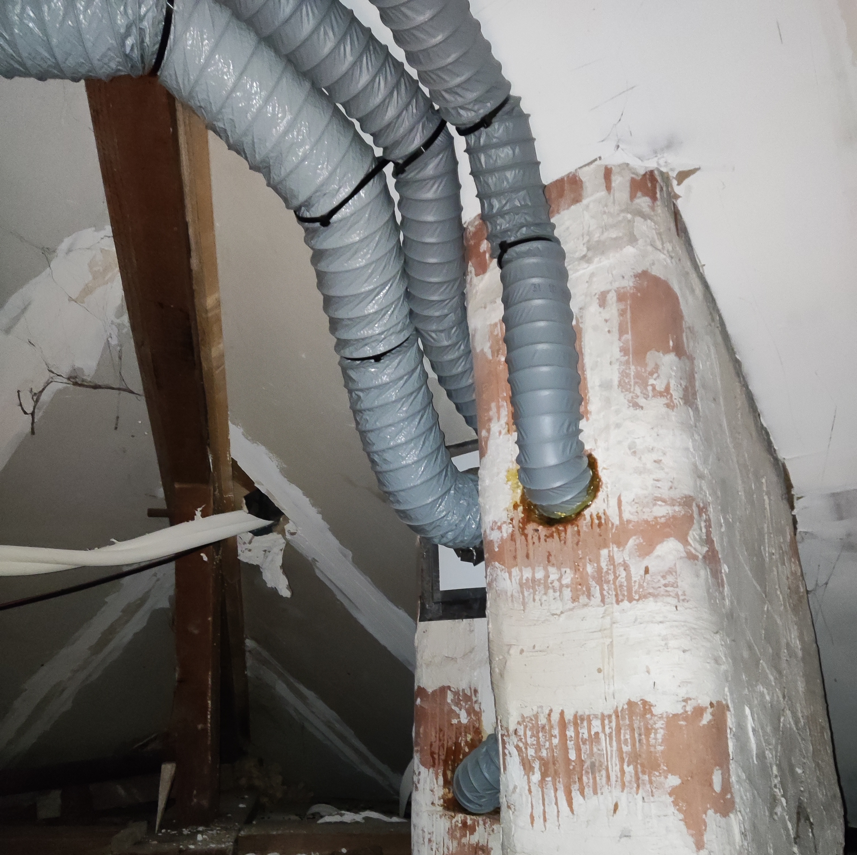

fatah a écrit :
Salut,
Je m'interroge sur la VMC de ma maison. Actuellement j'ai une VMC reliée à 5 entrées (2 toilettes, cuisine, salle de bain et douche, ronds verts). Elle a été installée il y a 1 an dans les combles en replacement d'une autre plus vieille. Le truc bizarre, c'est que dans la cuisine, j'ai deux sorties. Dans l'une d'elle une bouche hygroréglable a été posée, l'autre juste bouchée (en rouge). Je pensais au début que les deux étaient reliés au même tuyau en sortie mais récemment, suite à un fort déluge avec beaucoup de vent, quelques gouttes sont tombés de la sortie bouchée. Et au niveau du toit, j'ai plusieurs sorties (en haut de la colonne marron) mais la VMC extrait l'air ailleurs dans une autre sortie. C'est une maison des années 50. Mon hypothèse est que le système de ventilation d'origine était uniquement une colonne vers le toit (en marron) et que ça aurait du être bouché en haut suite à la pose de la VMC. Des avis ? Faudrait que je bouche ?
https://rehost.diberie.com/Picture/Get/f/235187
Salut;
C'est quoi ta colonne marron ? Un tuyau (si oui, quelle dimension) ? un vide technique ?
Tes nouvelles gaines vertes passent dedans ou sont branchées dessus ?
Message édité par vladobar le 08-01-2024 à 10:25:30

n°69886378
fatah
Posté le 08-01-2024 à 10:31:46  profilanswer
C'est un genre de vide technique maçonné, je n'y ai pas accès directement mais ça passe dans la salle de bain à l'étage, ca doit faire 40 cm de côté, et dans les combles c'est maçonné également. Les gaines de la VMC en sortent.
https://rehost.diberie.com/Picture/Get/f/235190
Message édité par fatah le 08-01-2024 à 10:32:05

Posté le 08-01-2024 à 10:44:53  profilanswer
fatah a écrit :
Salut,
de ce qu'on peut en déduire :
- le tuyau marron devait être une ventilation naturelle qui fonctionnait par tirage
- a la mise en place de la Vmc, il aurait effectivement du être bouché en sortie du toit pour que ça soit la seule VMC qui s'occupe du traitement de l'air vicié
- le tuyau rouge n'est d'aucune utilité
Quand on veut on peut, quand on peut on doit" © Bonaparte
Je suis d'accord avec paracyber, Si ta sortie de VMC ne passe pas par là (je pose la question car on voit une grosse gaine à gauche sur la photo, je suppose que c'est branché à ta bouche de cuisine, mais c'est pour être sûr), mieux vaut démonter la sortie de toiture et remettre des tuiles (c'est plus étanche) et ça te fait un pont thermique de moins
n°69886613
fatah
Posté le 08-01-2024 à 10:58:32  profilanswer
Merci à vous deux. Oui c'est bien la Vmc de la cuisine.

du coup cette ancienne aération , maintenant dedans y passe chacune des gaines VMC ou  alors ils  ont branchés ça n'importe comment directement sur cette colonne ? je ne visualise pas bien comment c'est foutu dedans.
Perso ça vient de me couter 1k€ de virer 2 conduits comme ça du sol à la toiture :
1) Gain de place
2) passage propre de mes gaines VMC
3) je vais pouvoir mettre un conduit de cheminé moins volumineux et bien encastrés.
bref , je pense que ça valait le coût dans mon cas de descendre la vieille cheminée.
Message édité par StanCW le 08-01-2024 à 11:16:26

Salut,
il y avait probablement un système d'aération naturelle. Qui reste obligatoire d'ailleurs aujourd'hui (mais je n'en suis pas certain) dans le cas d'une plaque de cuisson gaz.
1) Gain de place
C'est bien le pb, aucune idée de comment c'est fait dans la colonne. Faudrait décrocher une gaine pour voir. Mais je pense que ca a été gainé de bout en bout, enfin j'espère :o
Ca doit être ça alors, c'était au gaz avant. Plus maintenant.

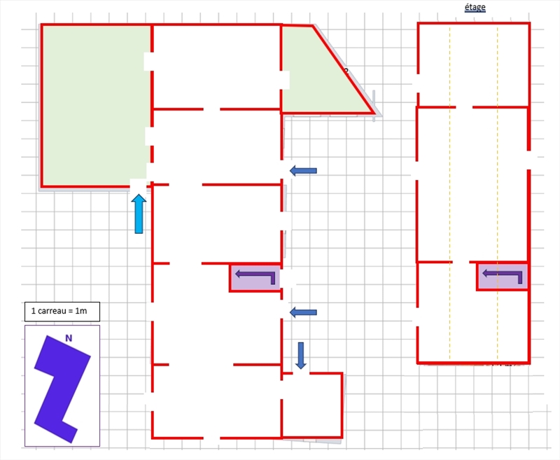

ragexen a écrit :
C'est vrai et il faudra lui laisser cet espace.
Mais ça me parait aussi logique de m'assurer de la faisabilité économique  (d'une version à minima et d'une pseudo ideale), y compris en intégrant des honoraires de MOE.
D'ailleurs, du point de vue chiffrage je n'attends rien de lui vu qu'il s'agit d'auto-realisation.
Enfin bref, j'entends que je marche à l'envers :o
Mais payer sans certitudes d'aboutir à qqc, je ne sais pas faire.
Je trouve tes plans mal branlés, confus, compliqués. Trop de cloisonnements dans l'existant et dans le plan futur.
On ne se rend pas compte de l'utilisation de la maison, les 2 terrasses/cours sont t'elles équivalentes, utilisées, il y a t'il un coté plus agréable ?
L'escalier extérieur est joli, à conserver ?
Il y a les contraintes des murs de refends aussi.
J'ai du mal à me rendre compte des volumes/surfaces, mais quitte à agrandir tu pourrais refaire le bâtiment/terrasse coté ouest, même avec une surélévation du garage accueillant les pièces nécessitant un peu d'isolement (chambres amis, parents, bureau), reliée à la maison par une verrière, servant d'entrée, terrasse, jardin d'hiver.
Je mettrai plutôt la cuisine traversante donnant des 2 cotés, les pièces techniques (buanderie, dressing, sdb, wc, au fond coté nord), l'étage/escalier il n'y a pas trop besoin d'y toucher amha.
https://i.imgur.com/nA5YJf0.png
c'est ce point qu'il faut éclaircir parceque si c'est pas gainé de bout en bout et que la cheminée et encore "ouverte" par le haut : ta VMC ne sert à rien et de toute façon si c'est gainé de bout en bout mais cheminée ouverte, la diff de température air aspiré / air autour de la gaine , fera que de la condensation se fera dans la gaine et les poussières aspirées seront non pas évacuées mais collées à l'humidité dans la gaine et la bouchera et encrassera la VMC : nettoyage et changement de la VMC + fréquents :/
Message édité par StanCW le 08-01-2024 à 15:53:36
Ça c'est vraiment à vérifier, sinon ta VMC ne sert pas à grand-chose
StanCW a écrit :
c'est ce point qu'il faut éclaircir parceque si c'est pas gainé de bout en bout et que la cheminée et encore "ouverte" par le haut : ta VMC ne sert à rien et de toute façon si c'est gainé de bout en bout mais cheminée ouverte, la diff de température air aspiré / air autour de la gaine , fera que de la condensation se fera dans la gaine et les poussière aspiré seront non pas évacué mais collé à l'humidité dans la gaine et la bouchera et encrassera la VMC : nettoyage et change ment de la VMC + fréquents :/
Rien a ajouter :jap:
dans toutes la maison, il y 5 cloisons entre 1 et 3 m de long, tout le restée ce sont des refends  :pt1cable:
[Quotemsg=69886944,212133,83622]J'ai du mal à me rendre compte des volumes/surfaces, mais quitte à agrandir tu pourrais refaire le bâtiment/terrasse coté ouest, même avec une surélévation du garage accueillant les pièces nécessitant un peu d'isolement (chambres amis, parents, bureau), reliée à la maison par une verrière, servant d'entrée, terrasse, jardin d'hiver.
Ça c'est marrant, et ça permet d ouvrir au sud, mais du coup ça serait dommage de cantonner à des locaux sous-utilisés (mais à l inverse, ça serait dommage de créer une bande de 3m de profond pour vivre et ne plus savoir quoi faire de l existante de 6m.
La verrière/terasse en remplacement  d une terasse trop chaude, ça me paraît pas un gain dingue. Jardin c est un peu ce qu était cette terasse couvertes de pots pour les anciens proprio, mais nous on fait rien (d ailleurs nos quelques sacs de fraises/tomates ont totalement grillés. Cadavres que l on peut encore observer tous les jours tant on ne s en occupe pas.
Merci encore tous cas, j'apprécie d explore de telles possibilités

ragexen a écrit :
2,5 ans dans la maison,  toujours pas convaincu de ce qu'on va pouvoir y faire  :sweat:
Je retente une bouteille à la mer pour qui aurait envie de tenter un aménagement à partir des murs vides:
https://rehost.diberie.com/Picture/Get/r/235095
A loger impérativement: 1 double salon-sejour, 1 cuisine avec t able, 4 chambres, 2 SDB, 1 WC, 1 buanderie
Idéalement: 2 bureaux, 1 salle de jeu, 1 arrière cuisine, 1 local technique
Les surfaces en vert n'existent pas, ce sont des possibilités d'extensions.
L'idée étant de dépasser ce que l'on n'arrive plus à dépasser, possibilité d'ouvrir n'importe quel plafond/mur/plancher :D
J'ai fait un truc à l'arrache, mais pas encore fait l'étage.
Les surfaces sont foireuses et il manque plein d'ouvertures je suppose.
https://i.ibb.co/njpLK9G/ragexen.png
J'ai mis le cellier/buanderie comme entrée "de service" > plus pratique pour les courses, ou quand il pleut, plutôt que de traverser la maison. Accessoirement ça fait un sas qui évite que l'air extérieur s'engouffre dans la baraque (et la réchauffe ou la refroidisse).
J'y ai mis un WC, pour les urgences et traiter le souci du "une fois passée la porte j'arrive plus à me retenir", là au moins tu peux y foncer direct :D
Bien sûr il communique avec la cuisine.
Tu pourrais y foutre un chauffe-eau pas bien grand, juste de quoi faire la vaisselle ou laver le chien (genre un 50L ou moins).
J'ai divisé le centre de la maison en 3 pièces de vie : salle de réception (séjour, salle à manger), où j'ai agrandi l'ouverture sur le jardin ; puis coin télé/salle de jeux, un bureau avec entrée indépendante (porte vitrée). Pas sûre que ça corresponde à votre style de vie (enfants ? petits, grands ? babyfoot ?)
Et enfin chambre au fond, qui a son accès indépendant à la terrasse avec salle de bain dans la petite pièce à côté (j'ai pas mis les WC mais il en faudrait un). J'y foutrais un deuxième chauffe-eau.
L'étage je dois pouvoir caser 3 chambres, un bureau et une salle d'eau en plus, mais j'en ai un peu chié pour faire les mansardes, donc je me laisse un peu temps pour réfléchir :o
Message édité par Daphne le 08-01-2024 à 18:34:21

Posté le 08-01-2024 à 18:48:58  profilanswer
Il y a eu depuis des plans plus précis posés, avec les ouvertures, et le type de fenêtres à l'étage :).
2D (avec extension) https://forum.hardware.fr/hfr/Discu [...] #t69885431
3D (avec extension ?) https://forum.hardware.fr/hfr/Discu [...] #t69885001
L'entrée se fait par la gauche et pas par la droite (moi aussi je pensais qu'on rentrait à droite avec les flèches bleues foncés). Donc ça ferait une entrée dans la cuisine directement en plus de celle du haut, dans le bureau ou salle de jeu, non ?
Je trouve ça pas mal sans l'extension à l'ouest finalement :).
Message édité par GladiaS le 08-01-2024 à 18:51:28

Idem.
Je ne sais pas quoi faire d une chambre ou d un bureau de 24m2, mais en fait, pourquoi se poser la question s il y a la place ?
Au final, ça me fait ressortir les 2 contraintes pénibles pour aménager le milieu:
- l'ouverture centrale du refend le plus au nord, mais rien n'empeche d'en faire une autre (c est le seul en parpaings)
- l entrée ouest qui tombe en plein milieu.
Mais là, ça me donne pleins de nouvelles idées, merci !
Message édité par ragexen le 08-01-2024 à 19:21:08
Pas compris tes histoires de bandes.
Dans mon idée, c'était plus ça en fait :
https://i.imgur.com/6KXlMrZ.png
n°69890407
ragexen
Hasta la victoria siempre
Posté le 08-01-2024 à 19:32:22  profilanswer
3D sans extension, à l'ouest c'est la terasse surélevée existante (et dont l'étanchéité est à refaire).
Je visualisai une extension vers le garage tout en longueur et faible profondeur (type 6m×3m), alors que la galere de l'existant c'est déjà d être tout en longueur (type 18x6m).
Merci pour le schema complementaire, je pige mieux
