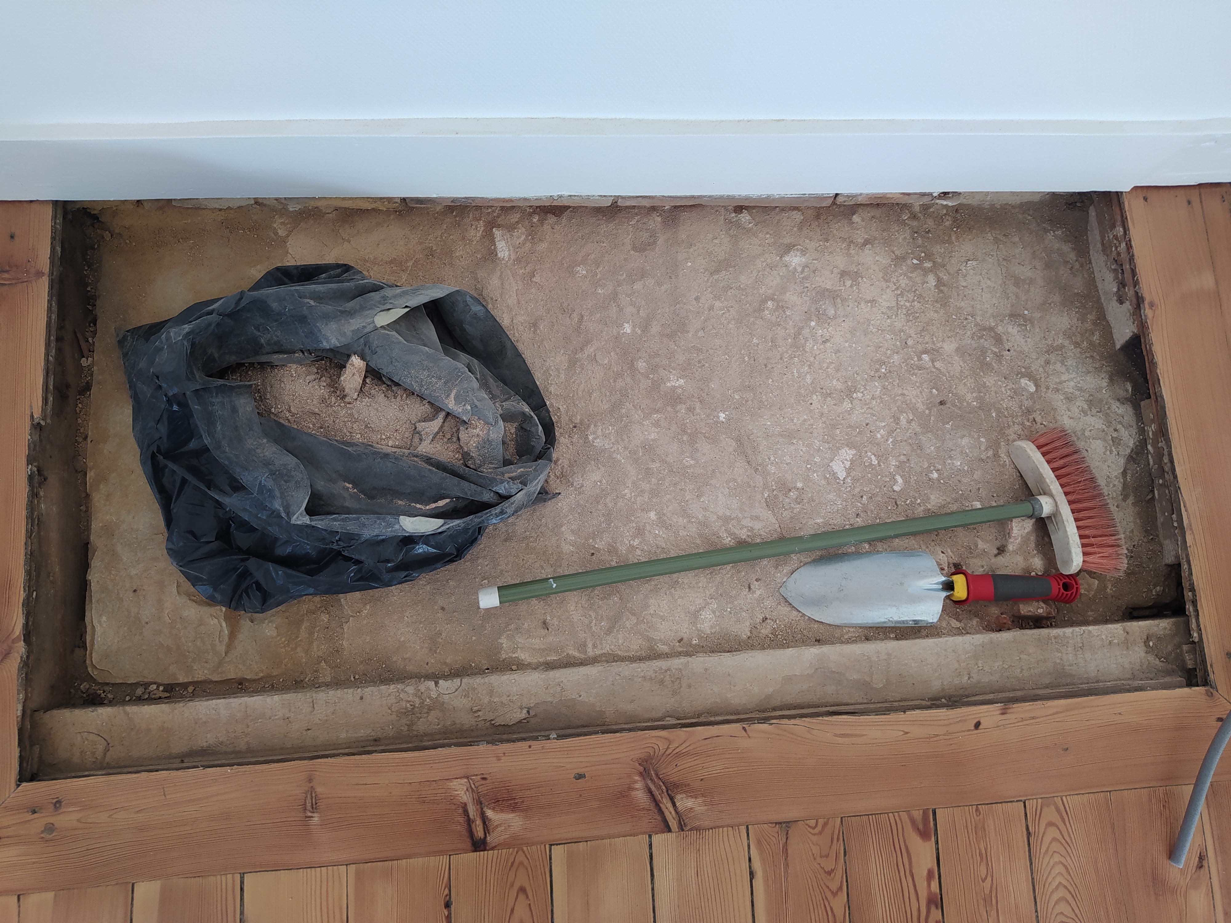

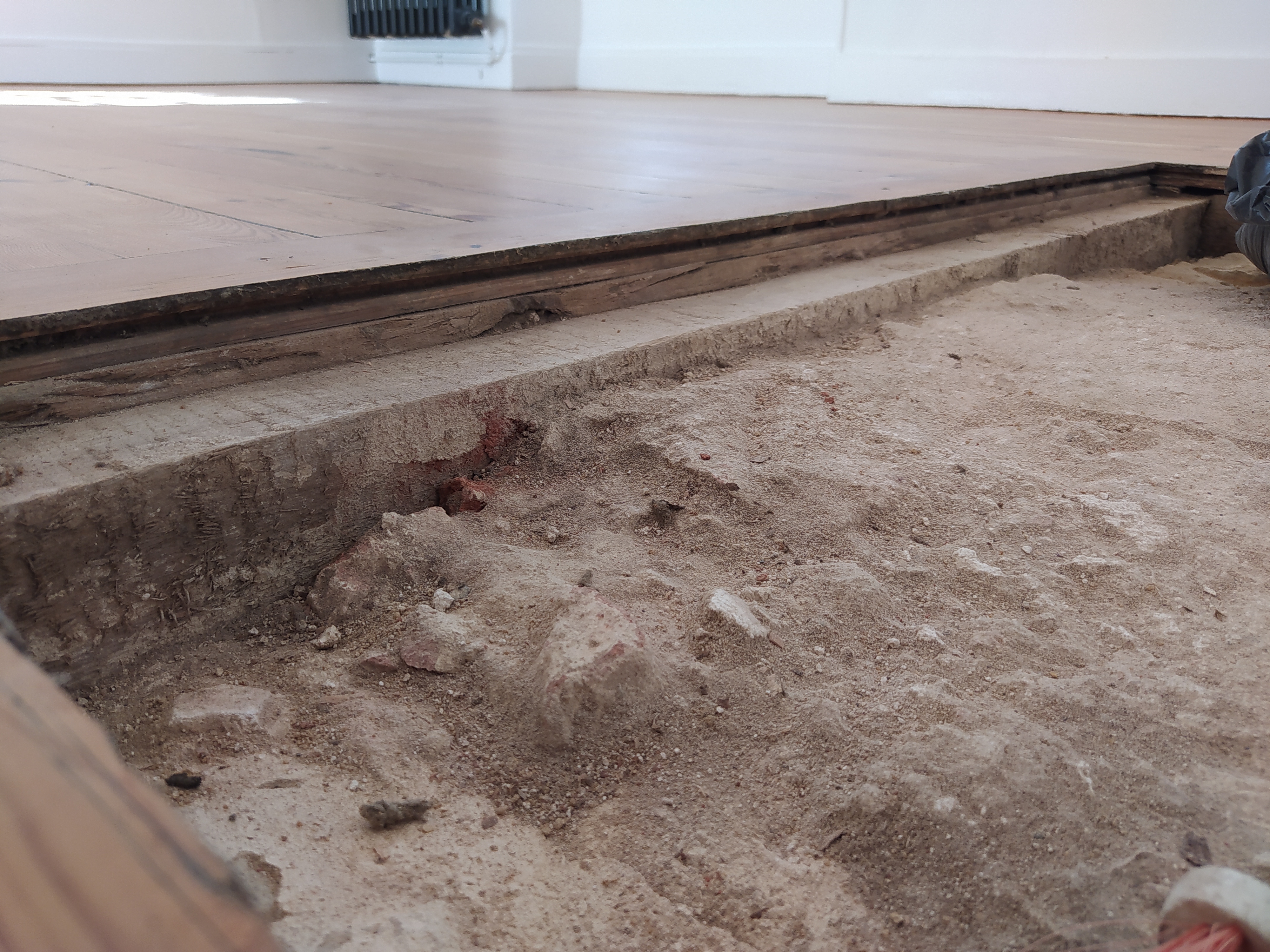

Bon, j'ai nettoyé la poussière. Ils ont utilisé un rocher et ont comblé avec du mortier tout venant pour mettre la cheminée.
Du coup, je vais partir sur des billes de fermacelle sur un film de polyane pour égaliser. Je vais mettre autour des fond de joint pour combler les vides. Ensuite, une plaque de fermacelle pour mettre à niveau. Enfin, je colle les lattes de parquet massif en pin/sapin.
Est ce que c'est validé par le topic ? https://rehost.diberie.com/Picture/Get/r/78228https://rehost.diberie.com/Picture/Get/r/78227
Message édité par toutsec le 02-07-2022 à 08:52:44

Climatonégationniste
Posté le 02-07-2022 à 09:11:20  profilanswer
Pourquoi tu mets pas juste du sable ?
n°66260914
Daphne
kernel panic
Posté le 02-07-2022 à 10:11:54  profilanswer
Et pourquoi juste ne rien mettre ? Un peu de mortier dans les coins, une plaque d'OSB ou de MDF achetée dans les chutes au fond de la menuiserie chez Casto/LM et parquet, voilà, je vois pas spécialement l'intérêt de combler le vide si c'est pour coller un meuble dessus

toutsec a écrit :
Désolé pour le Cross topic
Tu casse les 5cm qui t'emmerde partout et tu remplis de vermiculite.
