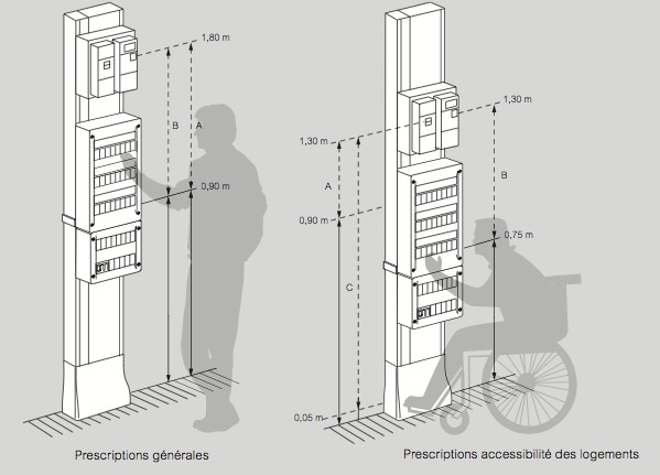

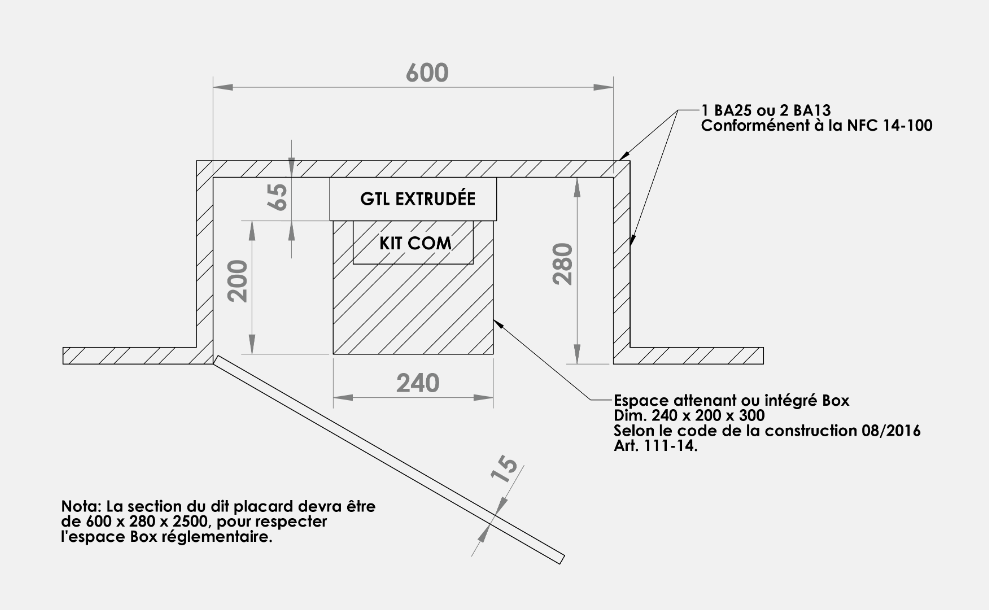

Encore une question GTL :o
On est bien d'accord, si je comprends bien les normes dans une GTL fermée, je peux faire ça ?
https://media.discordapp.net/attach [...] height=560
Merci :jap:

n°66253855
ryoo
Posté le 01-07-2022 à 10:12:11  profilanswer
Merci :jap:
180 oui (130 pour PMR), le mini c'est 90 part contre.
Édit : je viens de voir ta réponse eeeinstein, ça a changé récemment le mini avec 75cm ?
Édit 2 : trou de mémoire pour le 75cm
Message édité par ryoo le 01-07-2022 à 11:49:04

n°66253970
Roger01
Posté le 01-07-2022 à 10:24:35  profilanswer
Merci mince du coup j'ai que 30cm de large, je ne peux pas fermer ? :(

n°66254956
Roger01
Posté le 01-07-2022 à 12:10:15  profilanswer
Si il faut 60cm de large pour avoir un compartiment fermé. J'avais pensé à faire une mini armoire qui englobe le tout sur 30 de large. Ou alors ça reste une gtl même comme ça ?
n°66255634
ryoo
Posté le 01-07-2022 à 13:41:19  profilanswer
La GTL c'est la grosse goulotte sur laquelle tu fixes ton tableau.
Les 60cm mini concernent l'ETEL, c'est un espace virtuel dans lequel se trouve la GTL.
Donc ta GTL reste une GTL, c'est ton ETEL qui ne sera pas bon si tu fais une mini armoire de 30cm.
