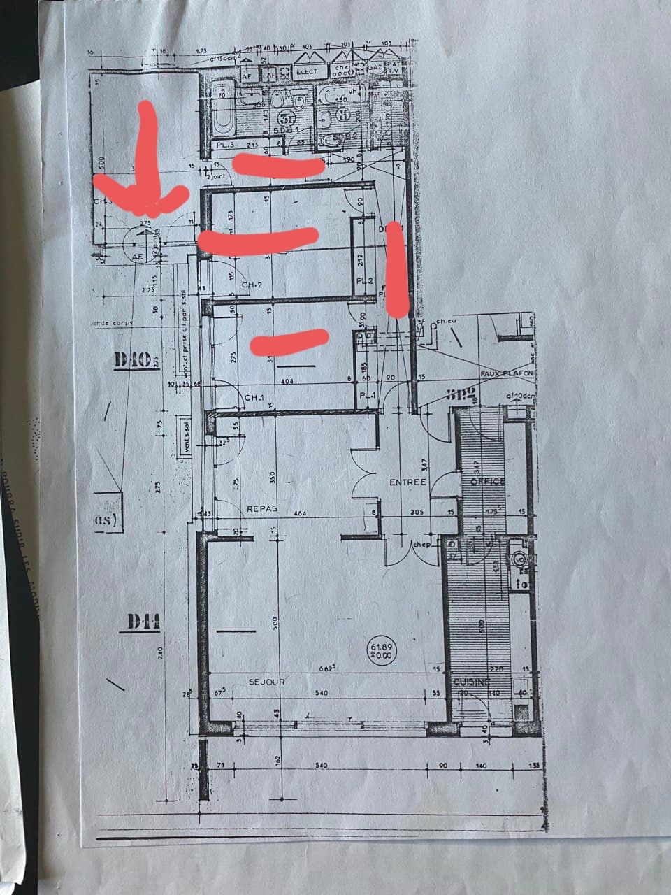

Dans le cadre de notre rénovation (qui avance bien pour l'instant avec l'entrepreneur- toute la démolition est faite incl. le mur porteur!), on va arriver à la pose du parquet dans 3 chambre + couloirs.
Sans être expert, je poserais les lattes systématiquement dans le sens des pièces (face aux fenêtres / sens du couloir, mais je trouve que ca fait beaucoup de changements de sens/barres de seuil (Cf. image ci-dessous). Le feriez vous bien dans le sens mentionné par les traits rouges?
https://rehost.diberie.com/Picture/Get/f/77915
Merci,
Pierre-Alain
Merci,
Pierre-Alain
Tout depend si tes piéces sont carrées/rectangulaires/ petites etc ^^
Apres tu n'es pas obligé de foutre des barre de seuil si tu restes dans le meme sens partout (bien sur bien laisser un espace de dilatation peripherique ^^)

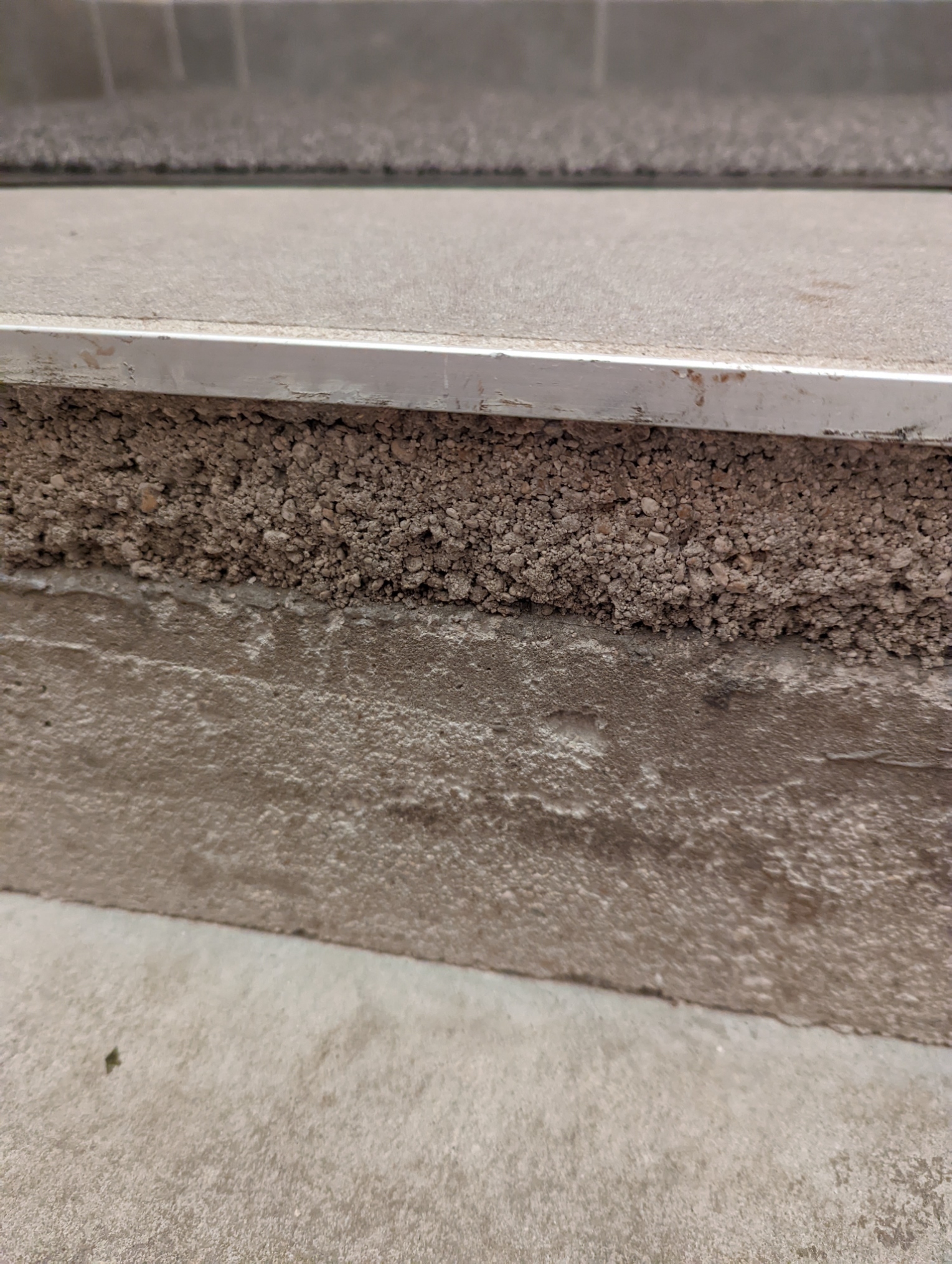

Bonjour à tous, je vais rénover ma salle de bain et j'ai quelques questions.
J'ai de la faïence sur les murs (en placo) que je veux faire sauter et remplacer. On me dit que tout le placo va partir et qu'il faudra remplacer toutes les plaques... c'est vrai ?
Ensuite au sol j'ai un carrelage en 20x20 que je veux faire sauter aussi. Il a été posé par un carreleur selon la méthode traditionnelle sur chape.
Mon souci c'est que ces carreaux ne sont pas très épais par rapport aux carreaux contemporains de plus grandes dimensions. Donc avec ces nouveaux carreaux, je risque de me retrouver plus haut que le carrelage du couloir. Est-il possible de taper dans la chape sous les carreaux actuels pour récupérer de la hauteur ou c'est trop de boulot pour que ce soit valable ?
Merci de vos conseils.
T'es quand même limité en surface / longueur que tu peux faire sans seuil ^^
bizarrement je vois rarement une barre de seuil dans un salon de 50M2 ;)
non il faut etre tres rigoureux, car si tu as le malheur de ne pas respecter les 2/3mm de vide peripherique, tu vas pouvoir surfer sur ton parquet ^^
n°66238076

En fait j'ai 4cm de chappe sous le carrelage de la salle de bain. Voici une photo prise dans l'escalier avec arrivée au niveau du couloir de l'étage, on visualise bien les épaisseurs qui sont identiques dans la SDB.
De bas en haut on a la chappe du chauffage au sol sur 11cm et ensuite la chappe du carreleur sur 4cm.
J'ai un peu de marge pour taper dedans et récupérer un peu de hauteur non ? ça existe des raboteuses à béton pour faire ça après dépose du carrelage ? La salle de bain fait 5m2 au sol.
https://rehost.diberie.com/Picture/Get/r/77930
Tout ça ça dépend largement du type de parquet (massif ou contrecollé) ou plastiquerie stratifiée, et surtout du mode de pose : flottant, collé, cloué,...
Raboter 5mm sur une chape, c'est mission "impossible".
Surtout qu'en décollant l'ancien carrelage, la chape va certainement venir avec.
Donc, on détruit tout et on recommence.
Message édité par CAMPEDEL le 29-06-2022 à 10:39:15
C'est ce que j'avais lu sur la notice d'un fabricant, bon il y a de la marge avec 8-10m en longueur selon la gamme '^^
M'en parle pas, l'ancien propriétaire en a mis aucun [:le string de dm]
Pour du parquet stratifié flottant, perso j'ai toujours posé perpendiculaire au flux de passage le plus courant. Donc généralement parallèle à l'ouvrant de la porte (donc l'inverse que ce que tu prévois).
Le but étant d'éviter qu'à long terme certaines lattes se décalent un peu à force du passage des humains qui trainent leurs pieds, et que tu te retrouves avec des petits espaces entre les lames d'une même ligne.
L'aspect esthétique te dira peut-être de faire l'inverse dans certains cas selon la configuration de la pièce. C'est à trancher.
T'as regardé ce que dit le DTU ?  :D
