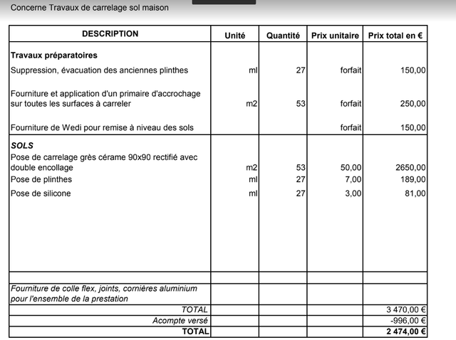

_Druss_ a écrit :
- Repose d’un carrelage 75x75 rectifié : autour de 8150 €
Dans ma réno, j'ai fais posé du carrelage 90*90 pour  un peu plus de 50€ TTC/m²
https://i.ibb.co/d2WDS46/carre.png
Message édité par Profil supprimé le 21-03-2019 à 09:31:06

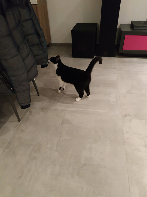

Est-ce que tu as du chauffage au sol ?
Une photo du carrelage posé ?
Je peux etayer mon argumentation avec ton exemple :)

n°56094080
Posté le 21-03-2019 à 10:21:51  answer
Oui j'ai du chauffage au sol, désolé je suis au taff c'est la seule photo que j'ai  :lol: .
Le carrelage vient de Forgiarini
https://i.ibb.co/h9NHH9m/7.jpg
Message édité par Profil supprimé le 21-03-2019 à 10:22:56

no offense, a priori, j'ai pas les goûts de tout le monde
mais je pense qu'on n'est pas loin de ce que je trouve de plus horrible dans les sols (avec un gros joint, ça serait pire :o )
On critique pas le modèle :o
le chat est beau  [:elessar53]
Pas de soucis t'inquiètes  :hello: , je ne suis pas du genre à me vexer sur un Forum  :lol:
Sinon oui les joints sont ultra minces, et pour ma défense, la luminosité, la prise de vue et la qualité de mon portable ne le mette pas trop en valeur  :sweat:
