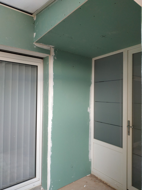

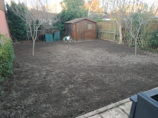

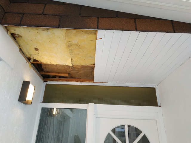

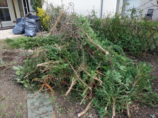

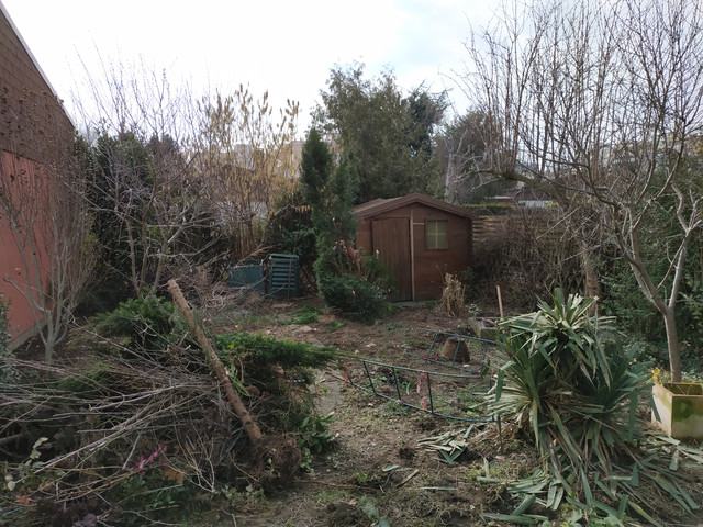

Posté le 21-03-2019 à 08:36:12  answer
Je vous ai pas encore posté des images de ma rénovation, mais on s'est occupé du jardin et du sas d'entrée, c'est de loin pas fini, mais on a déjà bien dégrossi  :sweat: .
Jardin :
https://i.ibb.co/6vf7gT4/1.jpg
https://i.ibb.co/zVjybns/2.jpg
https://i.ibb.co/VVQGYQm/3.jpg
SAS :
https://i.ibb.co/7RHmMj1/4.jpg
https://i.ibb.co/M8xszcS/5.jpg
https://i.ibb.co/0cHH4xT/6.jpg
Message édité par Profil supprimé le 21-03-2019 à 08:39:31

Tu comptes planter de la pelouse ? En tout cas vu la 1ère photo tu as du en chier..  :ouch:
n°56093163
Posté le 21-03-2019 à 08:46:45  answer
Oui on compte juste remettre du gazon pour le moment.  :jap: ( on a pas trop la main verte  :o )
Le cabanon de jardin va être retapé. (ponçage, peinture, changement de la fenêtre).
8 allés à la déchetterie avec le Scénic plein + remorque.
Message édité par Profil supprimé le 21-03-2019 à 08:48:25
n°56093205
elv1s
Posté le 21-03-2019 à 08:52:47  profilanswer
En tout cas je trouve la grandeur de ton jardin très bien niveau taille. Ni trop grand, ni trop petit.
Les 2 arbres au milieu c’est des fruitiers ?
Si le bois de ton cabanon n’a pas trop souffert. Ça vaut le coup de le retaper.
n°56093241
Posté le 21-03-2019 à 08:56:34  answer
Oui c'est deux pêchers !
Oui le jardin nous suffit largement, avant la photo y a encore une terrasse et une véranda. ;)
