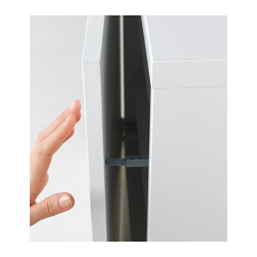

C'est ce qui permet d'ouvrir les meubles en appuyant sur le coin supérieur c'est bien ça ? je vais mettre ça dans les meubles du bureau (IKEA aussi) mais en cuisine, je sais pas si c'est le bon plan : plus facile de nettoyer une poignée un peu graissante que la porte en entier parceque tu as les mains grasses après avoir fait sauté le magret.
Non, ce genre de truc :!
http://www.ikea.com/fr/fr/images/p [...] 623_S4.JPG
Ca donne ça :
http://media1.forumconstruire.com/ [...] 565964.jpg
Faut dire aussi que j'ai presque que des tiroirs.
Ca donne ça :
J'ai un peu le même genre mais en bas plutôt qu'en haut. Deux défauts:
- les saletés se logent entre le métal de la poignée et la façade
- la poignée est en métal un peu souple, et à tendance à abîmer la feuille décor (par frottement) à l'usage...
A reprendre je choisirais des poignées classiques.

Ok, je vois  :jap: Je pensais à ces systèmes d'ouvertures de porte de mon côté : http://www.ikea.com/fr/fr/catalog/products/90256336/
http://www.ikea.com/fr/fr/images/products/besta-poussoirs__0257660_PE403075_S4.JPG
C'est discret, classe et ca evite de percer la porte. En revanche, faut pas avoir les mains degueu et faut prévenir les invités qui se demandent comment ouvrir la porte  :D
