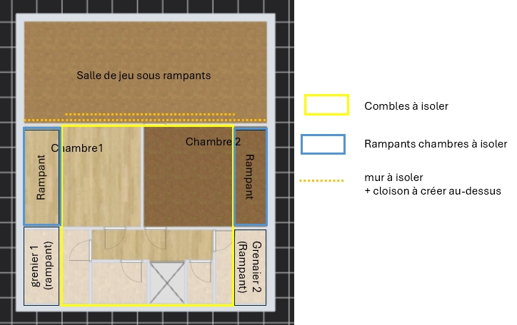

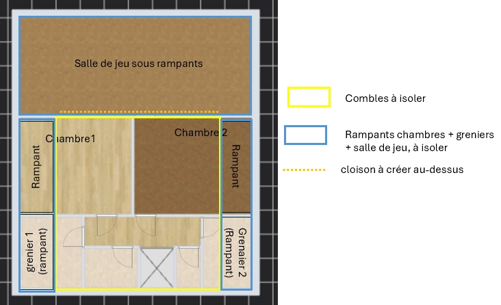

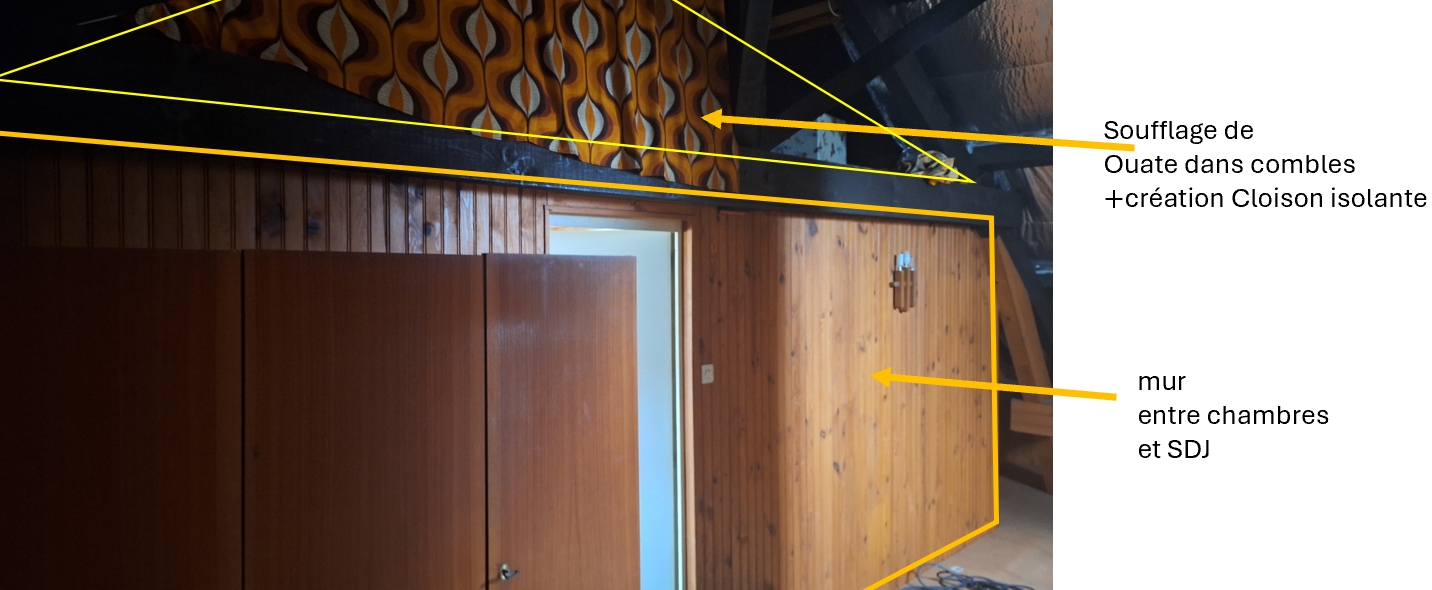

Posté le 10-06-2026 à 13:55:43  profilanswer
Bonjour,
Me voici heureux propriétaire d’une maison, et des questions et problèmes qui vont avec :)
J’ai une question isolation, après avoir vu 2 artisans, qui ne me conseillent pas la même chose, avec des budgets totalement différents.
A l’étage de ma maison, se trouvent notamment deux chambres et une salle de jeux.
Les chambres ont des rampants, et un plafond. Au-dessus, les combles.
La salle de jeux, elle, n’a pas de plafond, elle est sous les combles, et accessible par la porte d’une des deux chambres. Elle n’est pas chauffée, et il est certain qu’il y a une déperdition de chaleur (peu d’isolation avec l’étage du dessous). De plus, le mur entre la salle de jeu et les chambres n’est pas super isolé.
Nous avions dans l’idée d’isoler les combles, surtout pour le confort d’été.
Un premier artisan nous a proposé de mettre de la ouate de cellulose dans les combles, d’isoler les rampants des chambres, d’isoler le mur entre les chambres et la salle de jeux, et de créer une cloison isolante au-dessus.
A noter que nous lui avions indiqué que nous avions un budget très serré.
https://rehost.diberie.com/Picture/Get/f/520452
Par ailleurs, voici une photo depuis la salle de jeu :
https://rehost.diberie.com/Picture/Get/t/520449
Un autre artisan, qui a l’air de très bien s’y connaître dans l’isolation, nous conseille plutôt de mettre de la laine de roche dans les combles, d’isoler les rampants des chambres + des 2 greniers, de créer une cloison isolée entre combles et salle de jeux, mais d’isoler les rampants de la salle de jeux, et du coup sans isoler le mur entre chambres et salle de jeux.
Il indique que la maison sera bien isolée, avec le minimum de ponts thermiques, et que la salle de jeu serait un peu plus confortable en été et hiver.
Et que la première solution, non seulement entrainerait de la déperdition, mais surtout créerait un pont thermique franc, pouvant entrainer de la condensation etc.
Le budget est évidemment largement supérieur, qu’il nous est bien compliqué d’investir à l’heure actuelle.
https://rehost.diberie.com/Picture/Get/f/520453
Que pensez-vous des 2 solutions proposés ?
A votre avis, si dans un premier temps on isole juste les combles, en créant une cloison isolée entre combles et salle de jeu, sans isolé le mur existant, est-ce que c’est utile, et surtout viable (condensation, entre autre) ?
L’idée étant à terme (entre 2 et 4 ans) d’isoler les rampants de la salle de jeu.
Merci pour vos avis éclairés  :)
Message édité par romario pichichi le 10-06-2026 à 13:58:53
