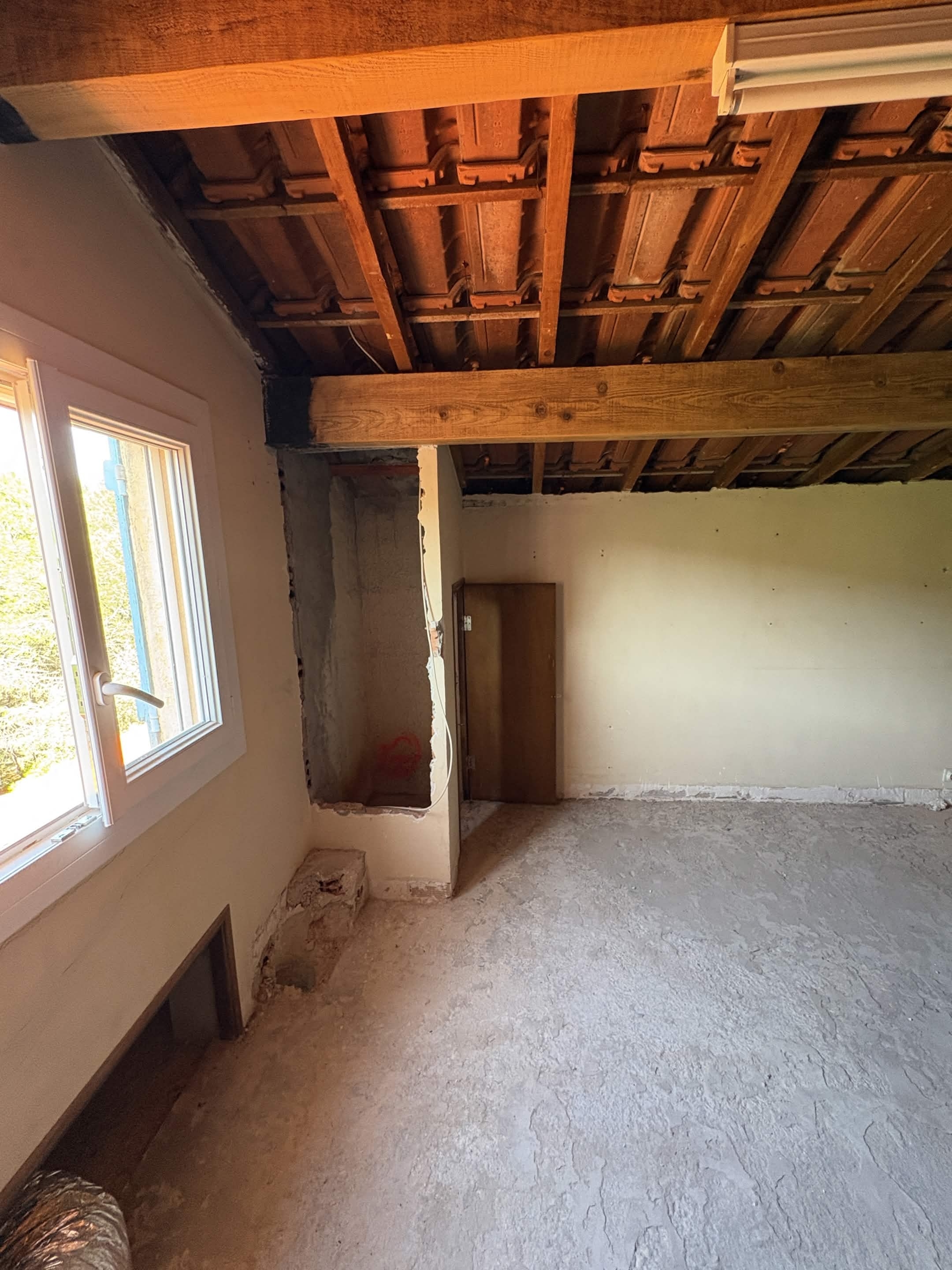

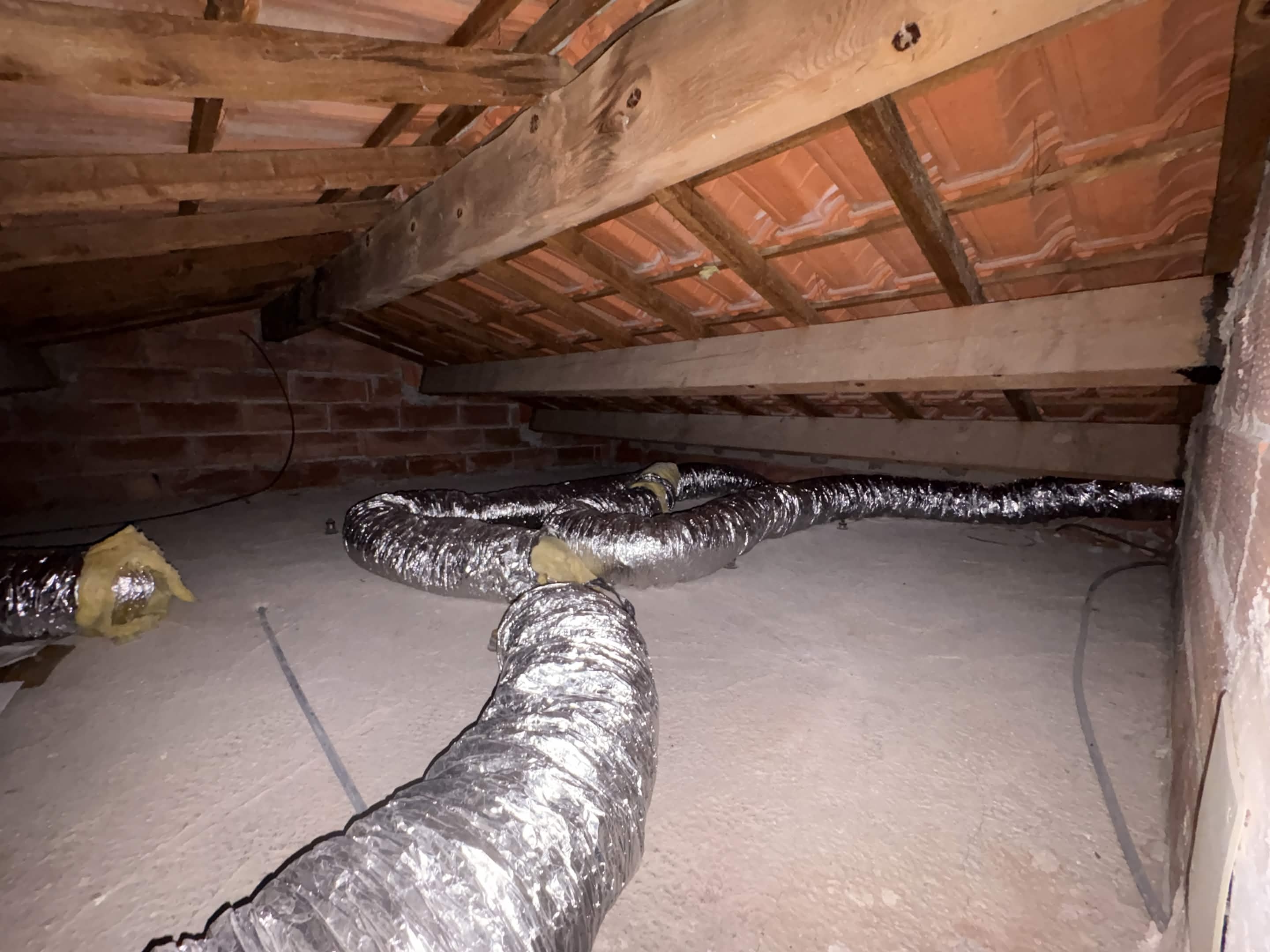

romario pichichi a écrit :
Bonjour,
Me voici heureux propriétaire d’une maison, et des questions et problèmes qui vont avec :)
J’ai une question isolation, après avoir vu 2 artisans, qui ne me conseillent pas la même chose, avec des budgets totalement différents.
A l’étage de ma maison, se trouvent notamment deux chambres et une salle de jeux.
Les chambres ont des rampants, et un plafond. Au-dessus, les combles.
La salle de jeux, elle, n’a pas de plafond, elle est sous les combles, et accessible par la porte d’une des deux chambres. Elle n’est pas chauffée, et il est certain qu’il y a une déperdition de chaleur (peu d’isolation avec l’étage du dessous). De plus, le mur entre la salle de jeu et les chambres n’est pas super isolé.
Nous avions dans l’idée d’isoler les combles, surtout pour le confort d’été.
Un premier artisan nous a proposé de mettre de la ouate de cellulose dans les combles, d’isoler les rampants des chambres, d’isoler le mur entre les chambres et la salle de jeux, et de créer une cloison isolante au-dessus.
A noter que nous lui avions indiqué que nous avions un budget très serré.
https://rehost.diberie.com/Picture/Get/f/520452
Par ailleurs, voici une photo depuis la salle de jeu :
https://rehost.diberie.com/Picture/Get/t/520449
Un autre artisan, qui a l’air de très bien s’y connaître dans l’isolation, nous conseille plutôt de mettre de la laine de roche dans les combles, d’isoler les rampants des chambres + des 2 greniers, de créer une cloison isolée entre combles et salle de jeux, mais d’isoler les rampants de la salle de jeux, et du coup sans isoler le mur entre chambres et salle de jeux.
Il indique que la maison sera bien isolée, avec le minimum de ponts thermiques, et que la salle de jeu serait un peu plus confortable en été et hiver.
Et que la première solution, non seulement entrainerait de la déperdition, mais surtout créerait un pont thermique franc, pouvant entrainer de la condensation etc.
Le budget est évidemment largement supérieur, qu’il nous est bien compliqué d’investir à l’heure actuelle.
https://rehost.diberie.com/Picture/Get/f/520453
Que pensez-vous des 2 solutions proposés ?
A votre avis, si dans un premier temps on isole juste les combles, en créant une cloison isolée entre combles et salle de jeu, sans isolé le mur existant, est-ce que c’est utile, et surtout viable (condensation, entre autre) ?
L’idée étant à terme (entre 2 et 4 ans) d’isoler les rampants de la salle de jeu.
Merci pour vos avis éclairés  :)
Tu es dans quelle région ?
Ce que te propose le premier pour moi n'est pas top, car la salle de jeu sera encore plus froide en hiver et comme il y a des pièces de vie au-dessus, il y aura toujours des déperditions. Sur cette base, pour moi, tu condamnes la salle de jeu et isoles le sol (et donc plus besoin de ta cloison entre tes combles et ta salle de jeu)
Ce que te propose le deuxième est plus cohérent si tu veux continuer d'utiliser ta salle de jeu, mais la laine de roche n'est pas le plus efficace contre le chaud (c'est mieux que la laine de verre, le PSE ou polyuréthane mais la ouate de cellulose, laine de bois ou chanvre sont meilleures dans ce cadre).
Message édité par vladobar le 12-06-2026 à 09:52:44

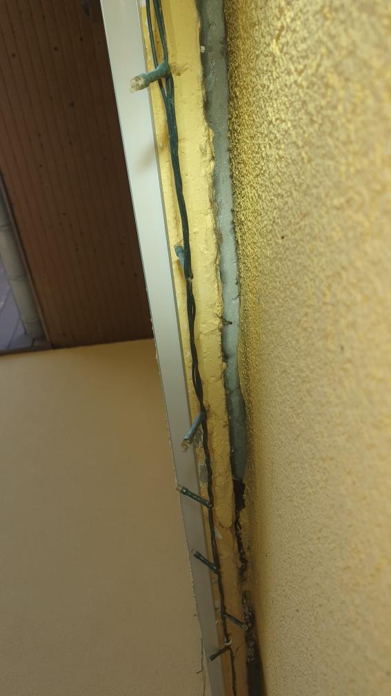

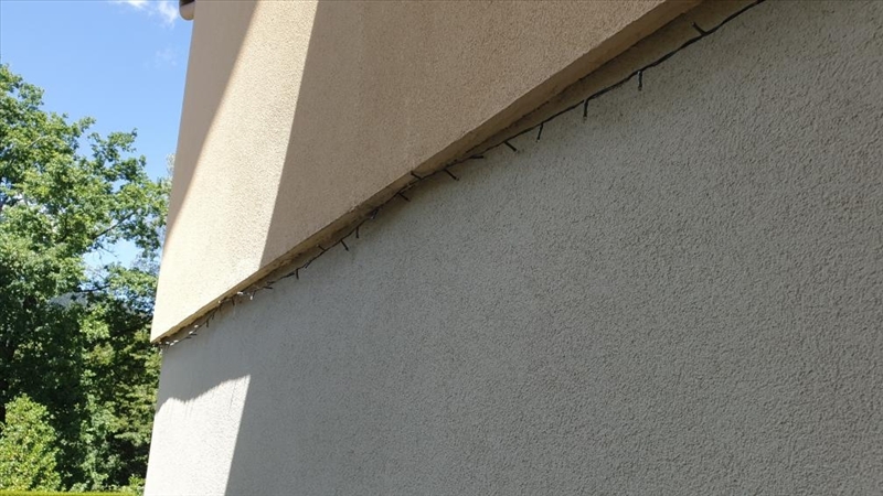

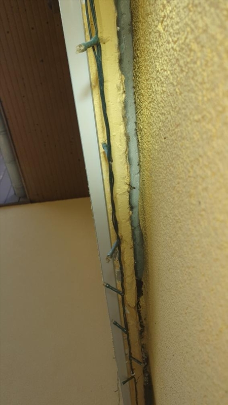

Afin de réduire ma consommation d'énergie, je projette d'installer soit une pompe à chaleur air/air ou isolation extérieure. Mais depuis plusieurs années je me questionne sur la composition de mes murs et leurs isolation.
J'habite dans un pavillon mitoyen des deux cotés construit dans les années 70 par un bailleur social dans l'Est. Aujourd'hui propriétaire depuis 10 ans.
Le logement fait 70m² habitable : RDC composé d'un garage, cave, halle d'entrée et le 1er étage les pièces de vie.
Les murs extérieures du 1er étage sont composé d'une sorte de double paroi. Typique des maisons des années 70.
Les menuiseries ont été remplacées une fois début 2000 par le bailleur en rénovation et ensuite par moi en 2023 en dépose totale.
Les combles sont composé d'une couche de laine de verre d'origine + une couche de ouate de cellulose posée début 2000 par le bailleur et 20cm de laine de verre posé par moi il y a 3 ans pour compenser le tassement de la ouate en 20 ans.
https://rehost.diberie.com/Picture/Get/r/521145
https://rehost.diberie.com/Picture/Get/r/521146
Lorsque j'ai refais ma cuisine il y a 15 ans, j'ai du faire sauter les carrelages au dessus de l'évier et forcement le placo est venu avec. Et c'est là que j'ai découvert que j'avais 1cm de polystyrène en isolation [:fear]. J'ai du racheter une plaque de BA10 isolée pour refaire le trou. Le mur extérieure est une dalle de béton vibré et non des agglo ou brique, d'une épaisseur de 25cm
Je trouve que 1cm de polystyrène est vraiment ridicule comme isolation sachant que je n'ai aucun problème pour me chauffer ou supporter les canicules. Et aucune sensation de froid. Le fait d'être pris en sandwich par les voisins dois énormément jouer.
Pour 70m², à 3, je consomme annuellement un peu plus de 10000 kW de gaz (ou 1000m3) (chauffage + eau + cuisson), en chauffant à 21°C en journée et 19°C la nuit avec une chaudière instantanée standard. Ce que je trouve peu pour un logement soit disant peu isolé en apparence. En pleine canicule, en fermant les volets là où le soleil tape, je n'ai jamais dépassé les 25°C. Il n'y a que dans le hall d'entrée (20m², dans lequel j'ai aménagé un bureau), considéré techniquement comme non habitable (mais compris dans les m² habitable) avec un radiateur sous dimensionné et un sol non isolé où je peu descendre au minimum à 17°C la nuit lorsqu'il fait -15°C. Je compense avec un radiateur électrique, lorsque je suis au bureau, qui me coûte environ 40€ l'année en élec. J'ai même installé une VMC l'année dernière, car salle de bain non ventilée et présence consente de moisissure, et je n'ai vu aucune différence dans ma consommation.
A titre de comparaison, en discutant avec des amis, collègues, famille, habitant dans des maisons récentes (moins de 20 ans) et certains avec une isolation extérieure, je me rend compte que en début d'hiver ils allument le chauffage en même temps que moi. Et cette semaine qui a été fraîche, il y en a un qui a rallumé le chauffage vendredi car il faisait 21°C dans ça maison de moins de 10 ans et que pour lui il lui faut 22° minimum. Alors que chez moi il faisait aussi 21°C pour un logement de 50 ans.
C'est pour ça que je me questionne sur la composition réel de ces 25cm de "béton". Est ce qu'il y a deux parois avec lame d'air ou autre matériaux ? Comment était conçu les maisons des années 70 ?
Pour les travaux énergétique que je pensais, on dit souvent qu'il faut prioriser l'isolation des murs et des combles avant tout autres travaux. Mais pour moi j'ai l'impression que la rentabilité entre le coût de l'isolation extérieure par rapport au économies réalisée sera inatteignable. Et que l'installation d'une PAC serait plus judicieux pour compenser la hausse du prix du gaz dans un futur proche.
Actuellement mon contrat est à tarif bloqué sur 3 ans mais quel sera le prix ensuite  :??:
Une pompe à chaleur air/air je suis capable d'en installer une moi-même. Elle ne remplacera pas ma chaudière gaz. Elle sera utilisée en début d'hiver/inter-saison et lorsque les températures seront négative (température où les PAC sont moins efficace) je bascule sur le gaz. Ma chaudière est encore en bonne état, et lorsqu'il sera temps de la changer je pense passer par une chaudière à condensation. Une PAC air/eau serait l’idéal pour remplacer le gaz, mais je n'ai pas la place pour mettre l'unité extérieure qui sera plus grosse que celle que je souhaite mettre et qui sera sur le toit.
Compte tenu des informations données, quelle puissance dois-je mettre pour maintenir une température de 21°C dans le 1er étage de 50m² ?
Message édité par Labestiol88 le 13-06-2026 à 17:27:25

paracyber
Posté le 14-06-2026 à 07:22:40  profilanswer
Labestiol88 a écrit :
Bonjour,
Quand tu as fais tes menuiserie en dépose totale, normalement tout était visible et à priori, tu as des doutes sur l'isolation côté intérieur. Tu avais sous traité  ? Si oui, tu n'as pas pu regarder comment c'est fait ?

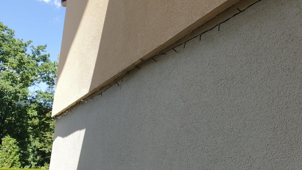

Posté le 14-06-2026 à 11:38:02  profilanswer
La façade de la maison avec des cicatrices digne d'un pirate :o

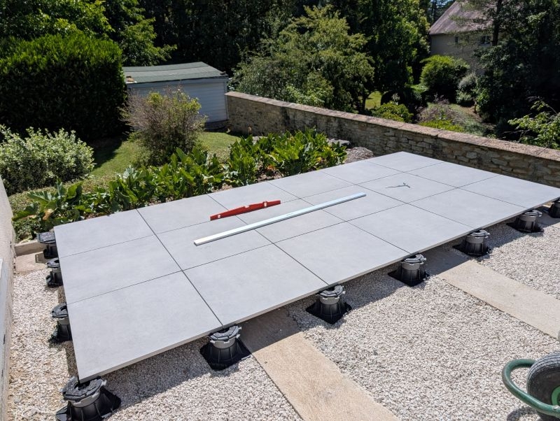

Posté le 14-06-2026 à 12:34:26  profilanswer
Terrasse sur plots en cours de pose :)
J'ai 70m² à faire, plus que 63  [:matleflou]
https://rehost.diberie.com/Picture/Get/f/521453

Labestiol8​8
Posté le 14-06-2026 à 14:39:49  profilanswer
Je pensais avoir été clair : 1cm de placo > 1cm de polystyrène > béton vibré. Sachant que ma rustine je l'avais faite jusqu’à l'encadrement d'une fenêtre. Donc je n'ai aucun doute sur mon isolation intérieure.
En mesurant l’épaisseur du mur en béton vibré (au niveau de l'encadrement de fenêtre) j'ai 25cm. Ça me parait énorme pour du béton vibré. Au RDC le mur fait 22cm (en retirant l'épaisseur du placo isolé). Pourquoi le mur extérieure au 1er étage est en retrait ?
Les 1cm d’isolation me paraissent incohérent avec ma consommation d’énergie.
Comme dit Jof789, j'ai peut être deux plaques de béton, avec polystyrène ou vide d'air. C'est peut-être une plaque de parement. Mais comment le vérifier ? Depuis les combles, impossible de voir comment c'est foutu, j'ai la charpente et les plaques de sous face qui repose dessus.
Ces pavillons sont appelés dans la région "maison Donadini" ou "style Donadini" du nom de la société qui les a construite. Fermée dans les années 80/90. C'est du préfabriqué.
Edit : ça me taraude tellement le crâne que je me suis dit, si c'est des plaques de parement, cela doit sonner creux. Et effectivement, en tapant dessus cela sonne creux par endroit, comme une dalle béton gravillonnée de terrasse. Et plein à d'autre (sûrement les zones d'accroche). Si c'était une dalle de 25cm d'épaisseur cela sonnerais plein partout. Reste à savoir ce qu'il y a derrière, mais à mon avis c'est de l'air.
Message édité par Labestiol88 le 14-06-2026 à 16:52:38
Dieu a dit : Il faut pacifier. Il faut désarmer. Bush a compris : Il faut pas s'y fier. Il faut des armées.
n°74817089
StanCW
Parle à Monkey ...
Posté le 14-06-2026 à 18:38:06  profilanswer
T'es confiant sur l'enfoncement des plots dans le gravier ?
