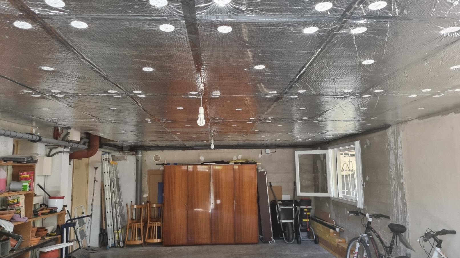

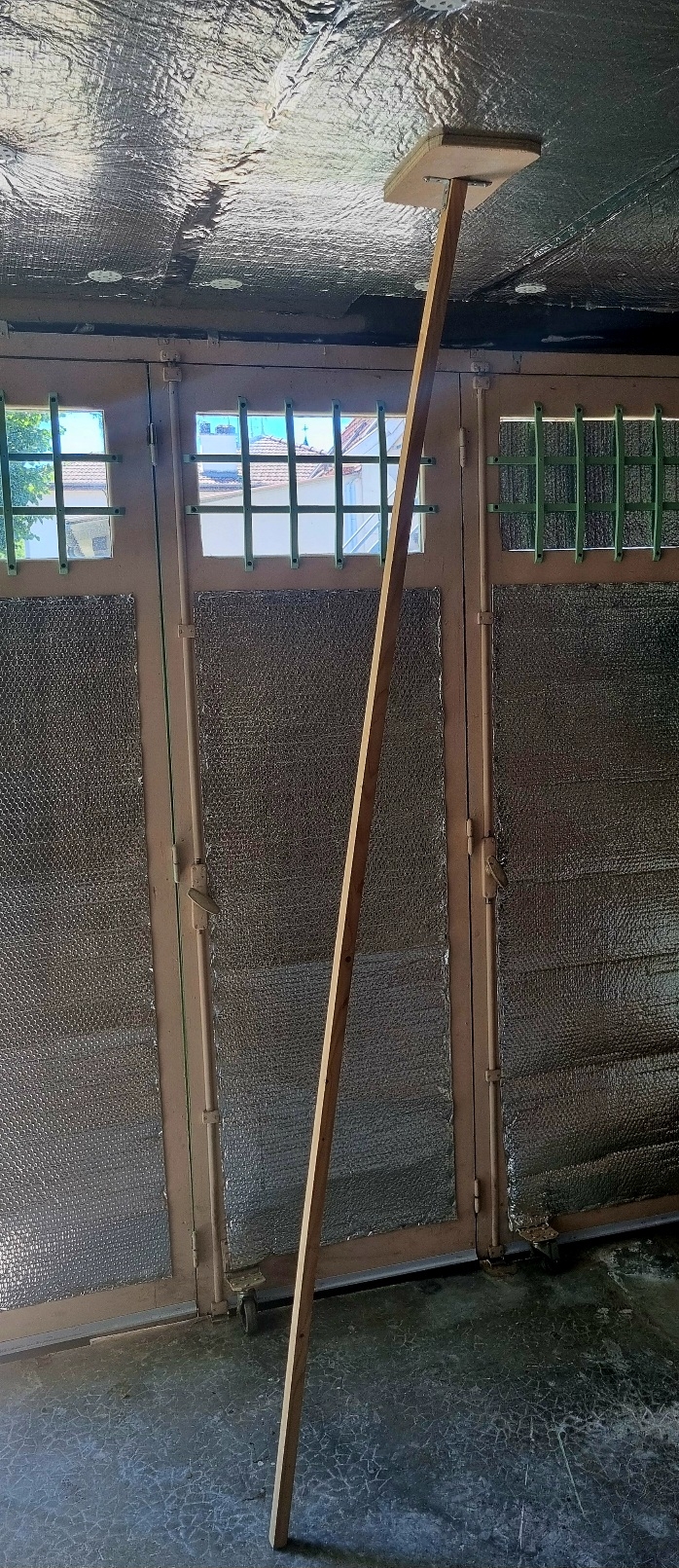

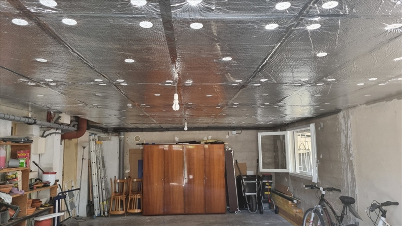

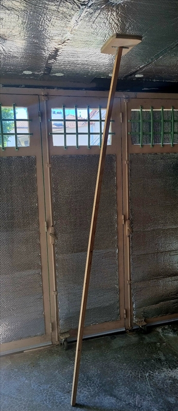

frederiko1 a écrit :
hello,
Petit retour d'expérience sur l'isolation d'un plafond de garage en hourdis béton parpaings.
C'est une maison année 60 avec vie à l'etage. J'ai plusieurs fois posté ici avant de me décider. Merci à ceux qui m'ont donné des conseils. Je poste ce retex en me disant que ca pouservir à quelqu'un.
J'ai opté pour de la laine de roche semi rigide rockwool sousface alu et des chevilles  iso rpe pour ite. Le tout acheté chez LM. L'isolant n'est pas en catalogue mais ils peuvent le commander par palettes.
Le but est d'avoir quelque chose de fini et propre  (la sousface alu) avec un r de 3 et non combustible (Les plaques de polyuréthane ne peuvent normalement pas rester nues).
Donc, au perforateur j'ai viré un peu de plâtre pour repérer les poutrelles et j'ai marqué leur emplacement avec un cordeau.
Ensuite, j'ai bricolé une 3ème main avec un tasseau et une chute de contre-plaqué. Je pose la plaque et préperce au perfo en 6mm puis j'agrandis en 10mm (5 chevilles par plaque). L'isolant est assez rigide et léger pour bien se caler et tenir durant la pose.
J'ai essayé les forêts diager wallster special parpaing.  Ca perce sans dégâts mais très très lentement. Je suis vite revenu à un forêt de qualité pour le 6mm en ne gardant le wallster que pour le 10mm.
Sur environ 200 chevilles seules deux ressortent facilement si on tire dessus. c'était ma crainte, mais ca tient bien !
J'avais un peu peur des chevilles vendues, en plastique avec une tige à frapper. Mais c'est parfait.
Finitions faites avec un adhésif alu. Ça c'est bien passé avec un résultat correct, le tout fait assez vite. Plus rapidement que je ne pensais.
Photo avant/après ?  :O

Des photos ? Un coût au m2 ? :)

Pour l'avoir fait chez un pote, à 2, ça se fait. Mais tout seul tu as dû galéré donc respect.

je pige pas : t'as percé les poutrelles ?

Terminatux was right
Posté le 03-06-2026 à 13:54:35  profilanswer
Non. Je les ai repéré pour justement les éviter.  :non:
n°74760924
Posté le 03-06-2026 à 14:09:05  profilanswer
13,87 ttc le m2 pour l'isolant avec les 5% de la carte. 61€ les 250 chevilles. et 45€ de port. Plus l'adhésif et les forêts.
Le bon côté c'est que je n'ai presque pas eu de chutes. les dimensions du garage correspondaient assez bien :)
https://rehost.diberie.com/Picture/Get/r/518793
https://rehost.diberie.com/Picture/Get/r/518794
La photo après et celle de la troisième main avec un tasseau coupé en biais
Pas de photo avant mais c'était un très beau plafond plâtré.
n°74760974
Merci. :hello:  Mais ça c'est fait assez facilement. Bon, environ 8h quand même je pense. Mais en trois fois.
La troisième main bricolée a été super efficace.
ha ok, j'ai eu peur pour toi :D, j'ai fait a peu prés la meme chose, mais je n'avais pas la couche de platre donc j'ai pu mettre des chevilles dans les parpaings pour faire un faux plafond ... 45mm avec 40mm de laine de verre : plus jamais...
j'ai encore 60m² a faire , je vais essayer de trouver une autre solution genre recticel collé à niveau et lame pvc collé dessus : isolation + finition, j eme ferais moins chié qu'avec du placo.

J’ai isolé mon plafond de garage :
- suspentes à placo
- 20 cm de laine de roche embroche sur les suspentes
- rails pour plaquer la laine au plafond
- placage à l’osb plutôt qu’au placo (plus facile à manipuler, pas de ba’des à faire et permet ensuite de visser dedans sans se poser de questions)
A faire seul c’était bien bien chiant
Merci, je réfléchis à faire ça dans mon garage, sans plâtre par contre :jap:

Si je perds 20 cm dans mon garage, faut pas que je saute :o
Tu vas mettre une boule à facette j'espère.

GAS a écrit :
Pourquoi plus jamais ?
Pas assez d'espace entre les rails et le plafond hourdi, la mise a niveau etait bien chiante, le passage de gaine merdique, faut fairenles bandes, le ratissage au plafond... bref trop d'emmerdes pour un resultat merdique, mes autre pzices idz toque seront  faite avec des lames pvc collées sur du
J'avais decaissé pour avoir 2,55m, en pensant que 45mm c'etait suffisament simple a mettre en oeuvre..
Monumentale erreur  [:talladega:2]
Message édité par StanCW le 03-06-2026 à 22:21:20
Il était à 2m60 avant isolation.  ;)
