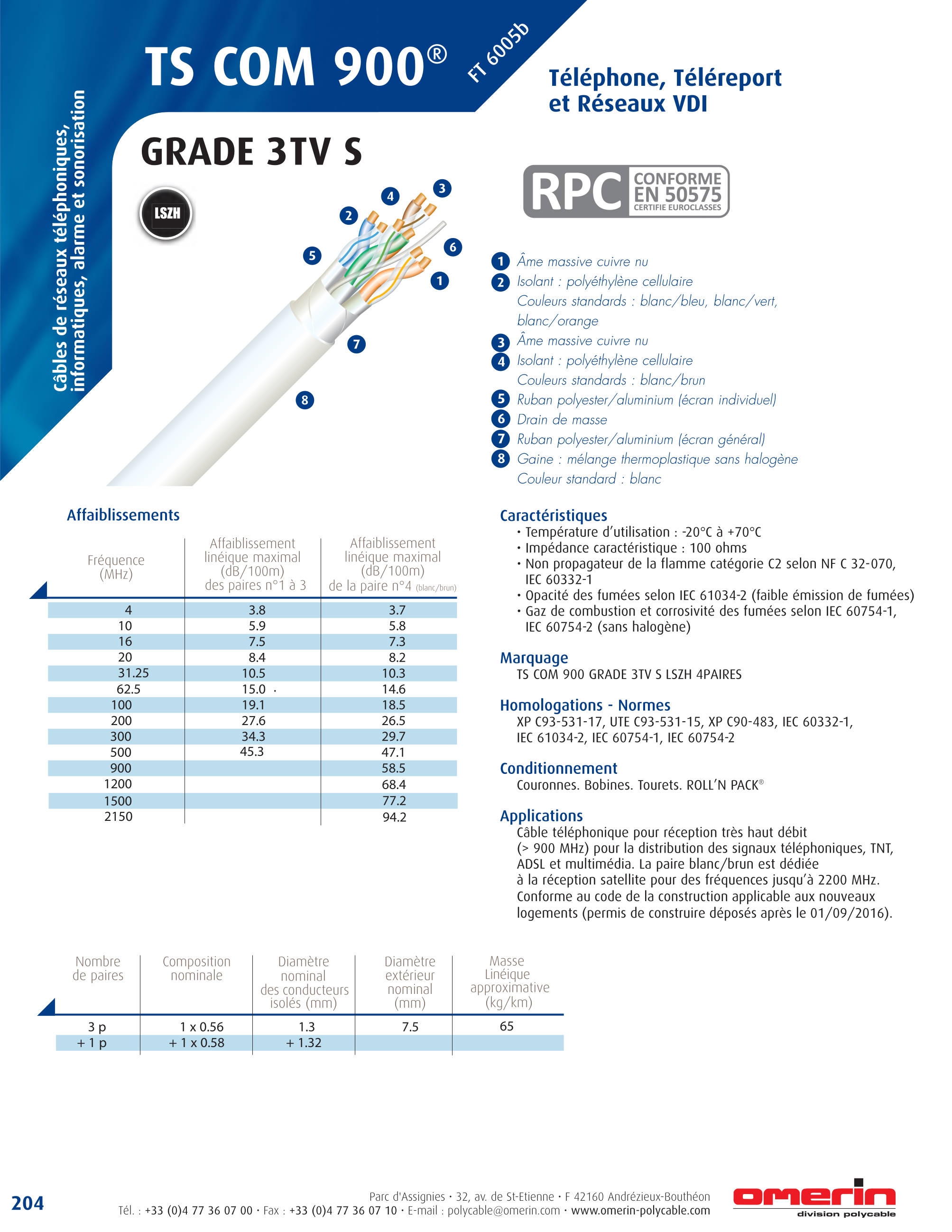

_Raynor_ a écrit :
Bon, finalement c'est du "Grade 3 TV Grade 3 TV S" qu'ils proposaient, donc "meilleur" que du catégorie 6A. Pas sûr que j'y gagne beaucoup à le fournir+poser moi-même : je vais sûrement garder le leur.
J'ai la référence du câble fournit par l'électricien ("Omerin TS COMM 900 GRADE 3TV S FT6005b" ) mais je n'ai pas retrouvé le produit sur le site du fabricant, ni leur PDF de spécifications donc je le poste ici :
https://rehost.diberie.com/Picture/Get/t/494281
J'ai trouvé un autre produit Omerin qui semble très proche, le "TS COM 900 GRADE 3TV Cca FT6078" ("Cca" et non plus "S" )
Voici les spécifications :
https://rehost.diberie.com/Picture/Get/t/494285
Je ne suis pas connaisseur des histoires d'affaiblissements, mais en substance, je donne l'avantage à la version "Cca" :
  • Compatible Ethernet 1000 Mbits et 10 Gbits (rien n'est indiqué pour le "S" )
  • Compatible PoE, PoE+, UPoE & 4PPoE (PoE++) (rien n'est indiqué pour le "S" )
  • Performance au feu améliorée (Euroclasse Cca-s1,d1,a1)
  • Diamètre des paires de 0.61 (contre 0.56 paries 1-3 et 0.58 paire 4 pour le "S" )
  • Homologation/Norme "XP C93-531-17:2019" (contre "XP C93-531-17" pour le "S" ) (OSEF)
  • Affaiblissements plus faibles que le "S" (identiques sur la paire 4) et donnés pour les 900 MHz sur les paires 1-3.
Le gros plus du "3TV Cca" c'est la compatibilité PoE, PoE+ et PoE++ que n'a, visiblement, pas le "3TV S".
Je suis un pinailleur ou c'est important ?
le Cca n'a rien à voir avec les perfs d'affaiblissement, ce "nouveau" classement eurocode concerne le comportement au feu des câbles
J'ai lu que "Cca" c'était des câbles composé d'aluminium et recouverts d'une fine couche de cuivre.
Mais en effet ils n'ont pas de meilleure "performances" qu'un câble totalement en cuivre : les avantages du produit Grade 3TV Cca en affaiblissement doivent surtout venir de son diamètre…
(J'imagine que l'aluminium contribue aussi à cette norme de comportement au feu)
Demain j'appelle le fabricant pour cette histoire de PoE : ça me semblerait étrange qu'il ne soit pas compatible PoE…
n°74339894
Rien à voir ici
Les euro classes c'est :
Aca : aucune réaction à un incendie (produits céramiques) ;
• B1ca : non propagateur de la flamme, non propagateur
de l’incendie (≤ 1,75 m avec essai normalisé comportant
une source 30 kW)4, dégagement de chaleur très faible ;
• B2ca : non propagateur de la flamme, non propagateur
de l’incendie (≤ 1,50 m avec essai normalisé comportant
une source 20,5 kW)4, dégagement de chaleur faible ;
Cca : non propagateur de la flamme, non propagateur
de l’incendie (≤ 2,00 m avec essai normalisé comportant
une source 20,5 kW)4, dégagement de chaleur limité ;
• Dca : non propagateur de la flamme, dégagement de chaleur
modéré ;
• Eca : non propagateur de la flamme ;
• Fca : non classé.
L’indice « ca » signifie ici que les classes s’appliquent aux câbles.
Hors contexte réglementaire européen, CCA c'est copper-clad aluminium, c'est effectivement un fil dalu recouvert d'une couche de cuivre.
C'est des câbles bas de gamme, déconseillé en install fixe, encore plus pour du POE
Si tu regardes les fiches techniques de tes 2 câbles, c'est bien précisé : "Ame : massive en cuivre nu "
Message édité par libussa le 04-03-2026 à 00:18:35

libussa a écrit :
Rien à voir ici
modéré ;
• Fca : non classé.
Merci pour l'explication : c'est plus clair en effet.
(Quelle idée d'avoir le même sigle ^^)
